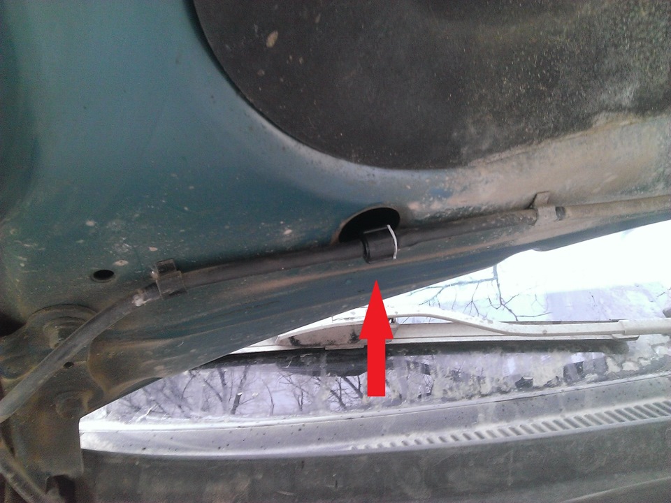

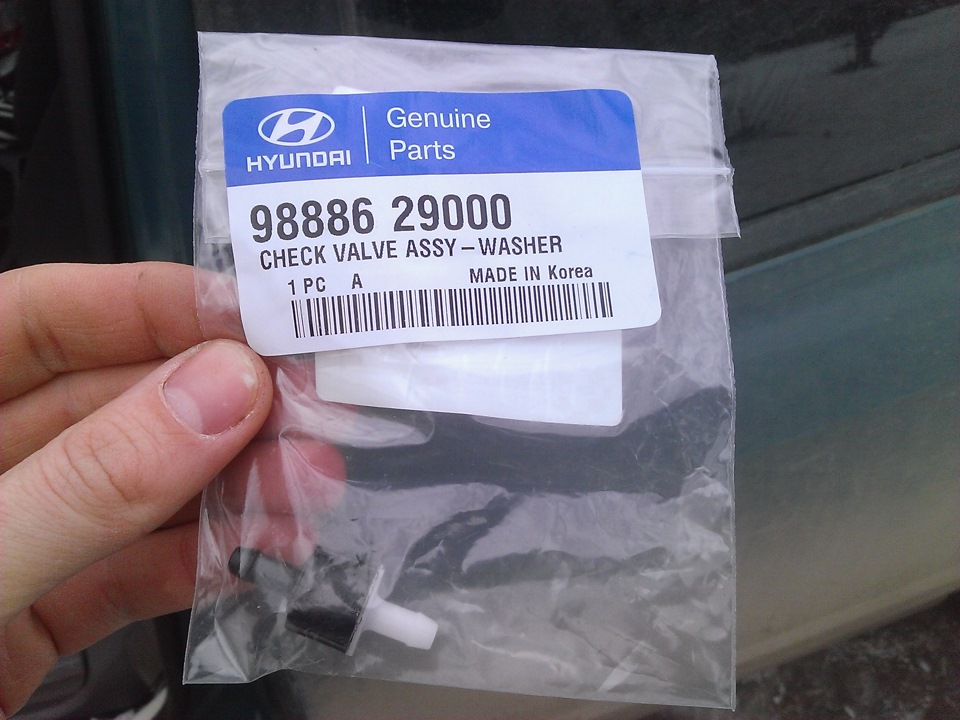

Всем доброго времени суток, появилось свободное время решил заняться машиной, мною был закуплен очиститель кондиционеров, обратный клапан на омыватели стекла, автоодеяло (давно установлено), фильтр салона (не подошёл, можно подогнать, ))
Чистил систему по инструкции приведённой тут www.drive2.ru/l/288230376152275680/#post, благодарю автора.
Про клапан рассказывать нечего, тема заезженная.

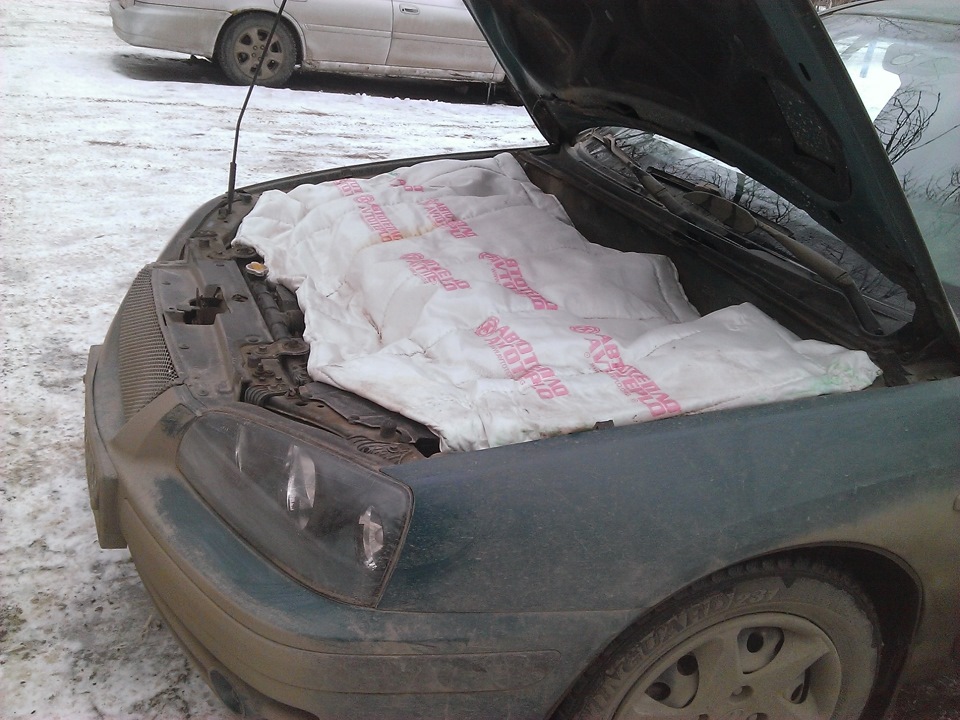

Одеяло было куплено давно, запись не делал, ждал момента.Вещь хорошая, держит тепло на несколько часов больше, тяжелое, толстое, движка совсем не слышно)))

КАК одеяло то помогает?
Основная помощь это экономия времени и денег, двигатель быстрее прогревается и медленнее остывает.
