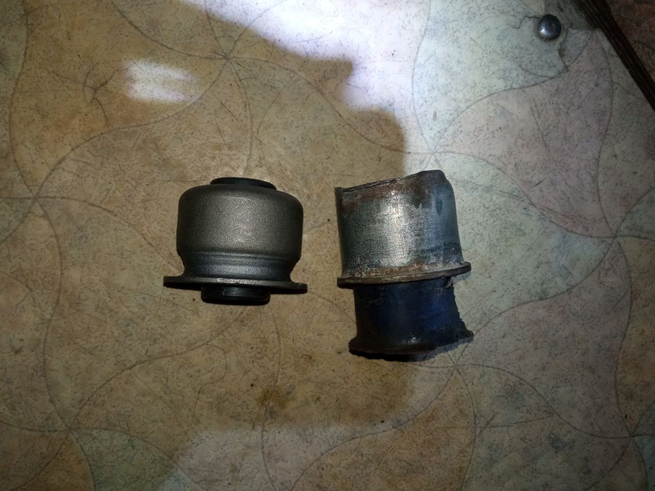

3. Далее приступаем к креплению нижнего сайлентблока вертикального рычага. Откручиваем гайку на 18 и болт на 16.
Перед нами предстаёт вот такой негодяй, понятно откуда ноги растут у стука:

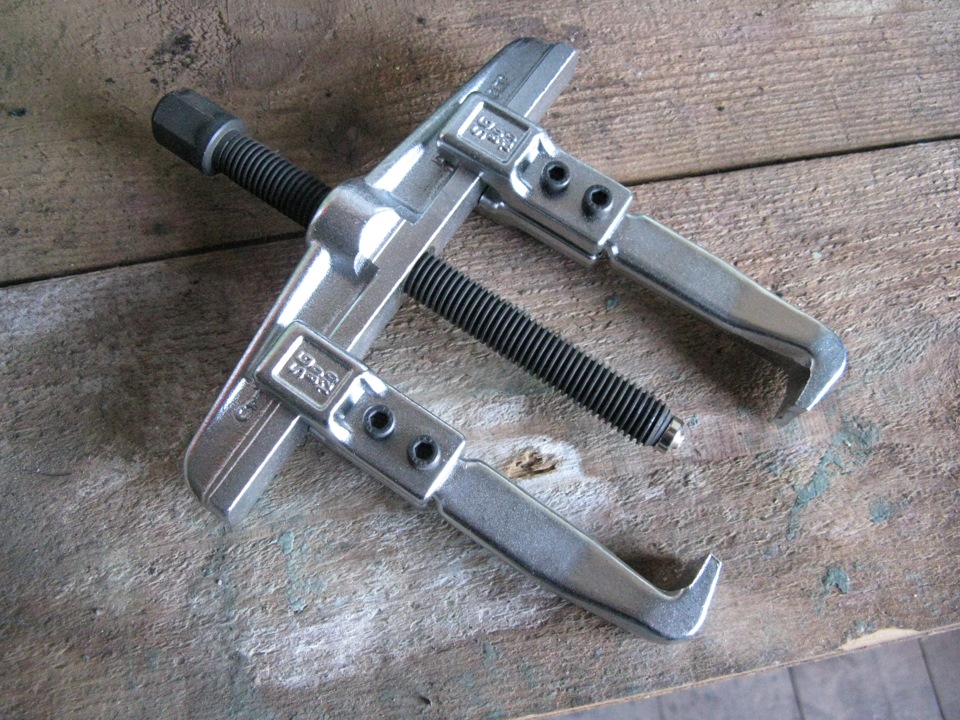

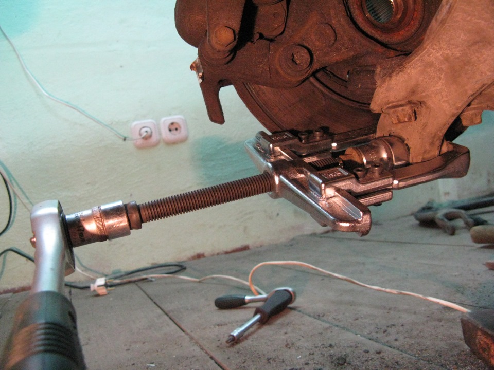

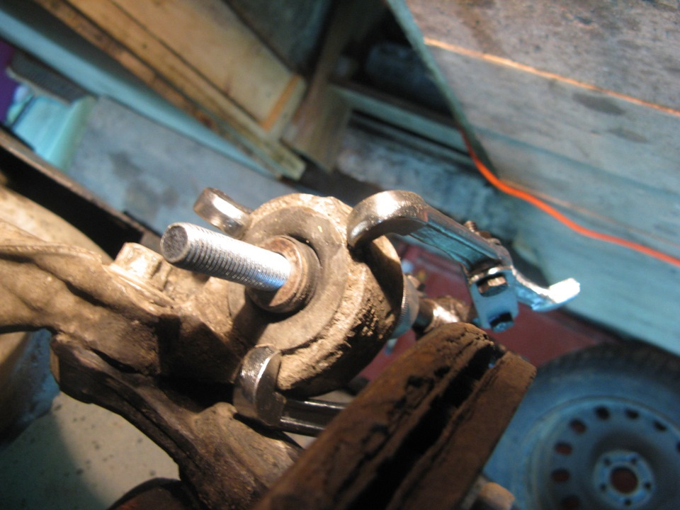

6. Приступаем к выпрессовке нижнего сайлентблока вертикального рычага. Тут необходимо иметь хороший двухлапый съёмник, трёхлапый съёмник хоть и хорош, но им крайне сложно подлезть, двухлапый согнулся сразу же.
Сайлентблок сидит с приличным натягом, не знаю как у других он выпрессовывается за раз, я сильно попотел. Так как съёмниками не получилось, то сначала выпрессовал палец, а он шаровый, поэтому ставим головку со стороны где нет опорной обоймы сайлентблока и с помощью болта с гайкой выпрессовываем палец. Далее надпиливаем обойму сайлентблока и он как миленький "сразу" выпадает.
UPD! К замене сайлентблоков справа уже подготовился и купил сверхсупердорогоймощный съёмник, с ним сайлентблок вышел на ура!
7. Теперь впрессовываем новый сайлентблок. Для этого хорошенько вычищаем место посадки, немного смазываем графитной смазкой и приступаем к запрессовке. Для этого понадобится болт длиной больше 150 мм (некоторые используют болт головки блока ваз 2108), гайка и две головки, желательно, чтобы вторая головка (у меня на 41) была больше диаметра сайлентблока, потому что он выступает из рычага где-то на миллиметр-два. Т.к. у меня болт был то ли 120 то ли 150мм, мне не хватило его длины для второй головки, поэтому, сточив большую шайбу до диаметра сайлентблока, собрал инструмент и приступил. Запрессовался он легче, чем выпрессовался :)
8. Далее радостный приступаю к нижнему рычагу, бумерангу. Беру тиски, ищу оправку по-больше, подошёл старый советский металлический подрозетник, диаметр где-то 70 мм. Теперь приступаем к физическим нагрузкам, с помощью тисков и трубы в 1,5 метра срываю и выпрессовываю сайлентблок.
После выпрессовки центрального сайлентблока, приступил к заднему. Естественно съёмником он не снялся, высверливаю резину, делаю надрез болгаркой и сбиваю старую обойму.
9. Берём новые сайлентблоки и запрессовываем.

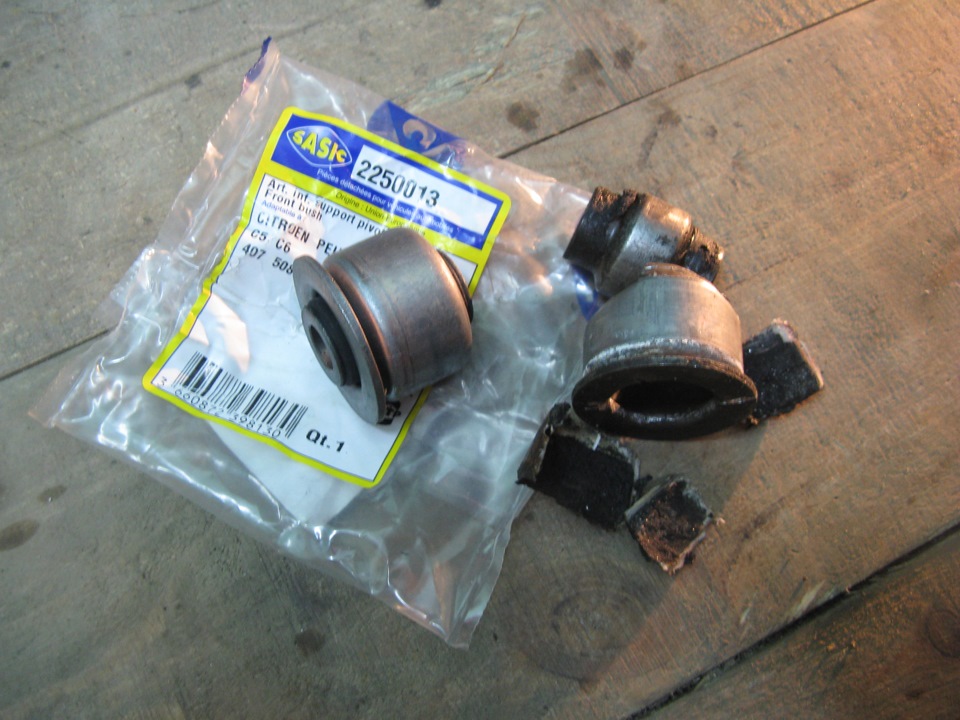

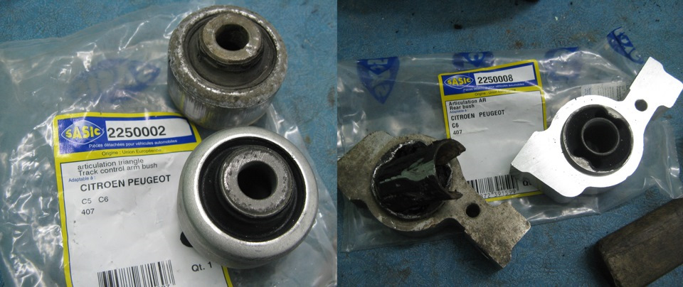

Итого:
— нижний сайленблок вертикального рычага Sasic 2250013 — 12$ (цены примерные покупал более месяца назад уже забыл сколько стоят);
— центральный сайлентблок нижнего рычага Sasic 2250002 — 13$;
— задний сайлентблок нижнего рычага Sasic 2250008 — 16$;
— новая стойка стабилизатора (старую пришлось срезать, слизало грани на пальце) Optimal G7-1064 — 20$;
Итого: 61$

1) Когда затягивал первый сайлентблок, то не чистил и не шлифовал посадочное место, еле запрессовал сайлентблок, порвал болт на 10, пришлось ехать в магазин за более крепкими болтами. Второй сайлентблок когда прессовал, наждачкой шлифанул посадочное место и смазал графитовой смазкой, сайлентблок зашел легко. НО НЕ ДЕЛАЙТЕ ЭТОГО! Через день при старте на светофоре я услышал скрип, оказалось сайлентблок этот вышел из посадочного места. При разгоне поворотный кулак давит на внутреннюю втулку и выдавливает сайлентблок. Пришлось все переделывать.
2) Заказал фиксатор для подшипников чтобы вклеить сайлентблок в посадочное место и стал впрессовывать. Как я ни тянул, не идет сайлентблок, рвутся шайбы, слизывается резьба на болте съемника, но не идет сайлент. И даже гайковерт не помог. Сижу смотрю на это безобразие и думаю: когда гайка впивается в шайбу возникает дополнительное трение и мне приходится преодолевать не только сопротивление сайленблока, но и трение гайки и пришла мне ИДЕЯ. Чтобы гайка съемника легче скользила по резьбе и по ближайшей шайбе, смазать литолом. И дело пошло! Руками быстро запрессовал.
Почему-то нигде я не видел такой совет.
Поэтому если хотите быстро и легко запрессовать вручную — смазывайте резьбу под гайкой съемника и поверхность ближайшей шайбы и экономьте свои силы.
Если хотите сделать свой съемник, сразу берите болт диаметром резьбы 12 и жесткостью металла 10.8. Я сначала взял болт жесткостью 5.8, он порвался.
Диаметр посадочного места нижнего сайлентблока вертикального рычага 40 мм. Он на 2мм выходит за плоскость рычага с обратной стороны, поэтому для запрессовки надо с обратной стороны ставить оправку внутренним диаметром более 40 мм.

Привет! А почему сайлентблок в цапфу не запрессовал купленным мощным съёмником, только с другой стороны? Т.е. ты головкой давил сначала в сайлентблок со стороны без опорной "юбки", а потом также бы давил головкой только со стороны с юбкой, или есть нюанс?
привет, двухлапым съёмником запрессуешь с перекосом, надо давление по всей площади сайлентблока. Чтобы выпрессовать усилие надо прикладывать со стороны меньшего диаметра, чтобы впрессовать — со стороны большего диаметра
Если лапы съёмника плотно прилегают к рычагу, то болт будет двигаться перпендикулярно, в сторону отверстия для сайлентблока. Дальше подставляем головку с болтом, как у тебя было, и вставляем сайлентблок, немного подкручивая болт съёмника, чтобы он зажался и не держать рукой, вектор силы будет в сторону запрессовки сайлентблока, а головка будет рассеивать услилие по всему диаметру сайлентблока, аналогично тому, как ты выпрессововал.Мне кажется можно было бы так попробовать.

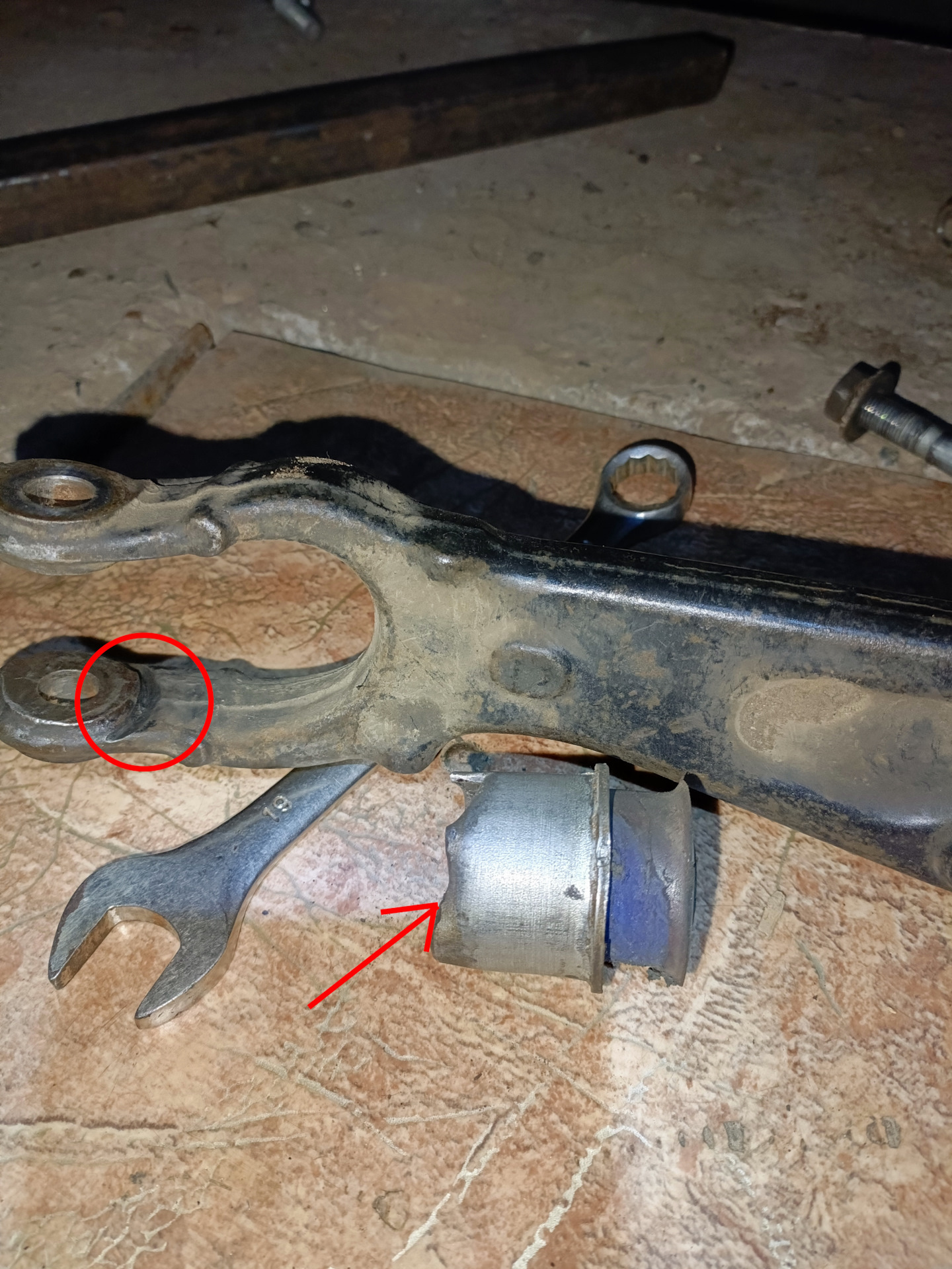

По неопытности потратил где-то часов 8, реально теперь по 3 часа на одну сторону, если знать, что делать. А то бегаешь ищешь трубы всякие, оправки, голову ломаешь как сделать и т.д. И фото для отчёта тоже много времени занимают :), хочется снять с понятного ракурса, чтобы было достаточно света и т.д.
На заднем сайлентблоке есть метки для правильной установки, главное не перепутать верх с низом…скажи а как там не перепетуть.что и где за метки
Немного накосячил с фото, проверьте сейчас, там на фото видны две стрелки. На самом сайлентблоке имеются две типа линии приваренной резины, они и должны составить одну линию с линией на пальце рычага, присмотритесь на фото вроде видно.
ага понял.только ты сам откуда это узнал что совмещать надо
А вариантов других нет, если запомнить как стоял старый, а это надо сделать :), и приставив новый к рычагу стало всё сразу понятно. Тоже сразу боялся, как правильно впрессовать новый сайлентблок, но всё оказалось проще, по сути рычаг и сайлентблок должны быть перпендикулярны друг другу.
