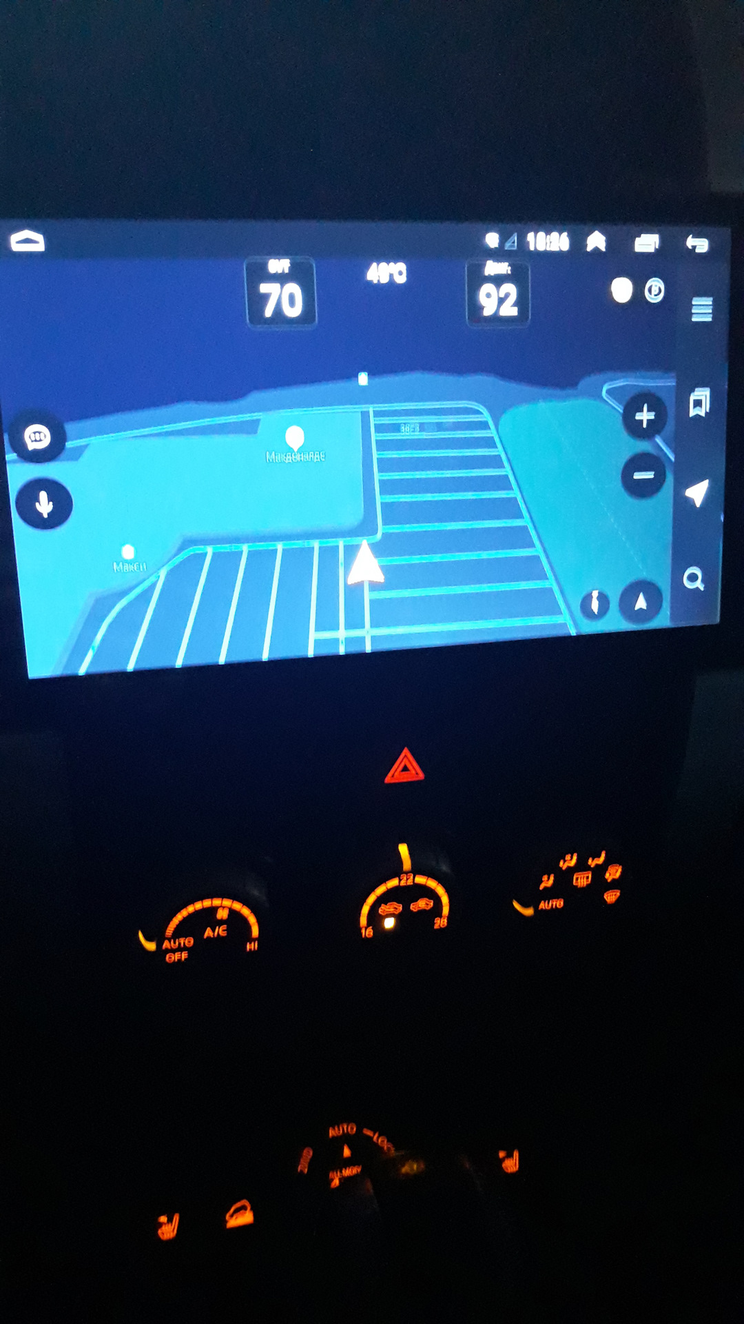

Задумался о температуре процессора и необходимости кулера, который что-то стал меня напрягать. То я его слышу, то нет, снова начал шумно работать, снова смазал.
А что, думаю, будет если его отключить?! Ну и отключил. Давненько уже поставил программку, которая выводит его температуру на экран, в реальном времени.
При работающем карлсоне показания составляли от 45° до 54°.
Отключил, вынув соответствующий разъём, к которому, кроме вертушки был прицеплен ещё один шнурок USB, он мне сейчас не нужен, одного хватает.
Температура "на форсаже" ( при открытии приложений ), стала чуть дольше, ну совсем чуть-чуть, держаться выше 50°, но выше 54° никогда не поднималась. То есть, по сути, эта приблуда не нужна.
Учитывая, что критической температурой процессора считается, по разным мнениям и источникам, от 85-95°с, понятно, что достигнуть её в режиме моего использования, не реально. Посмотрим, что будет летом, если что воткну штепсель обратно. Но наличие кондея, склоняет меня к тому, что не понадобится.
Одновременно почти всегда используется:
Радио или муз плеер, яндекс навигатор, cvtz50, лаунчер "агама", прога для отслеживания температуры процессора.
Иногда ещё что-нибудь болтается в фоне.
Делаю вывод, что кулер — банальное навяливание услуг и вещь бесполезная, а сожет м вредная, потому что, как пылесос, засасывает пыль внутрь устройства.
Мониторим дальше. На магнитоле пока штатная плёнка. Тут вспышка блеснула, а так, её не видно совсем. Пока так, может потом поставлю стекло или другую плёнку.

А я наоборот ставил кулер, т.к. без него темпер шкалил до 90 ))
Ну и заменить его стоит копейки.
Впрочем если без него температура толком не меняется, то и стоит он неправильно )))
Ну я проверял, куда дует. На проц, внутрь магнитолы. Но темпер меняется не значительно и выше 54° не растет и без него. Но он плёвый. Если ставить, то большой. А так как не греется, то и без него хорошо. )

а если повесить радиатор побольше?
Вентилятор этот, бесполезный, только пыль внутрь засасывать. Не нужен он совершенно. У меня из первых партий 2/32 стоит уже год. Использую по максимуму каждую поездку. Навигатор, яндекс музыка и стрелка работает в фоне(иногда) сколько рукой не прикладывал всегда чуть тёплый. В любую жару.
Не согласен . 4/64 греется, я просто отдельно прислать крышку с кулером. Мне прислали и я поставил . Температура перестала подниматься выше 55, а до этого аж до 88 доходила

Удобно такое расположение магнитолы? А то моя штатная хоть и не хрена не имеет кроме CD и карт старых уже не нужных внешне её расположение приятно и визуально и по пользованию больше кнопок, а не сенсор.
Мне нравится. То, чем хочется пользоваться кнопками, есть на руле.
Что впервую очередь сподвигло меня на замену, это то, что сильно залипали кнопки старой магнитолы. Я всё равно ими практически не пользовался. Предхоз залил их чем то. Типа клея. Случайно, наверное, но факт, закрепить радиостанцию на кнопке — это был капец, с последующим её выковыриванием.
А печку ? зиму работать будет, не перегреет проц? Там же горячо под панелью.
Нет там жары, проехав км 30 в ноль за бортом, с печкой, ессесно, когда только поставил, я вскрывал панельку с магн. Показалось, что брякают там скрутки проводов, там всё "комнатой" температуры. Радиатор стоит ближе к моторному щиту, а ближе к панели стоит испаритель кондея. Всё тепло идет в салон, не грея сам климат и панель, а также магнитолу.
