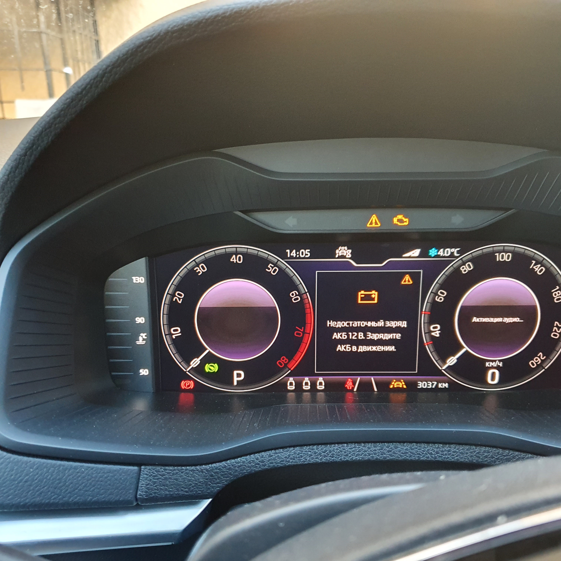

вообщем вернулся из путешествия и сдал как положено тест, получил положительный результат (ну то есть Covid-19 обнаружен), сижу дома на самоизоляции никуда не выхожу и никуда не езжу. Вчера нужно было кое-что забрать из машины вышел к ней на улицу и обнаружил:
1. машина была то ли в побелке какой то, то ли птицы насрали, полез за салфетками в салон, а…
2. машина с руки не открывается, подумал "ключ что ли дома забыл", смотрю нет весит на поясе, открываю с ключа
сажусь в машину, нажимаю на старт и вижу
удивлен, не то слово…
полез на форумы капаться, т.к. помню что что то такое видел уже…

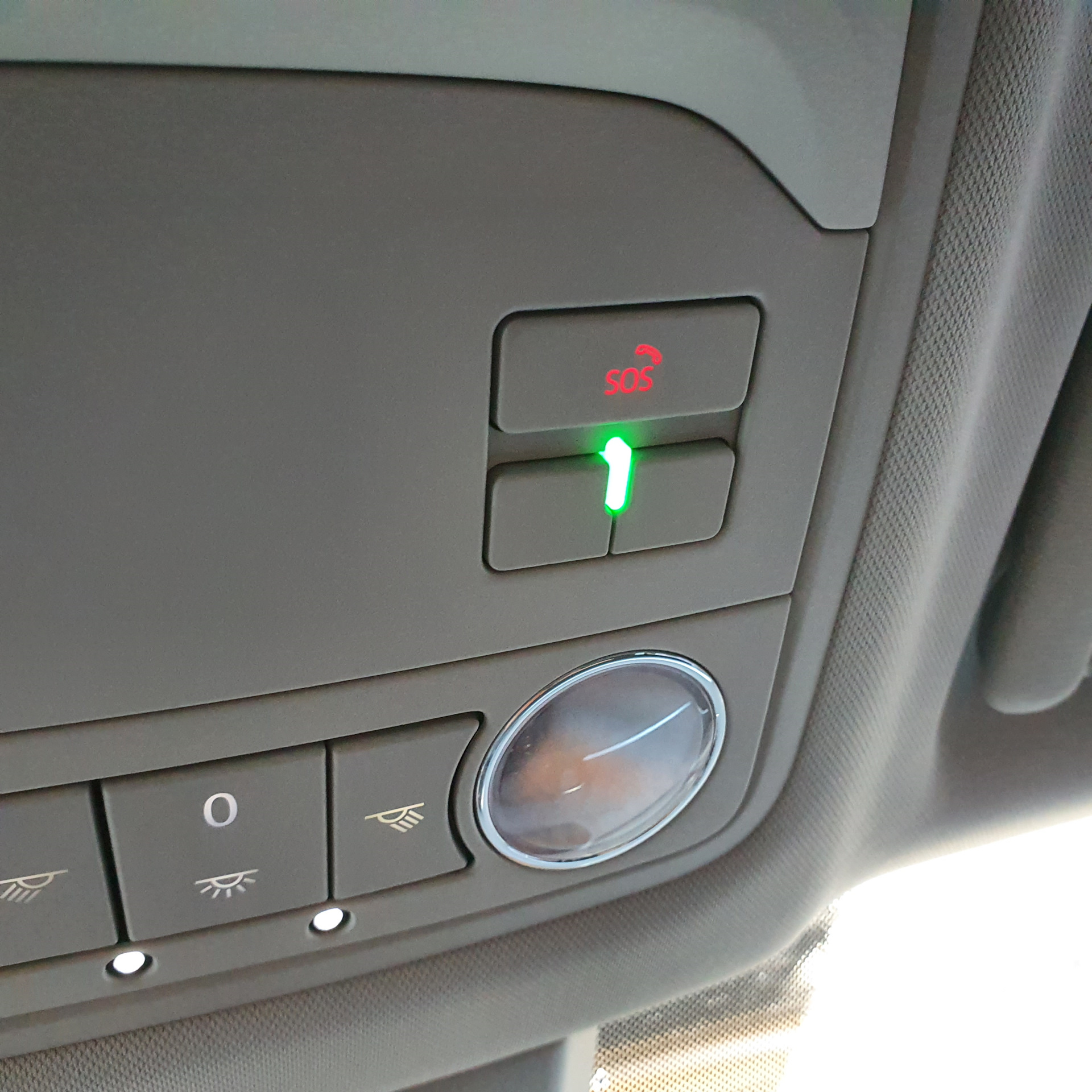

"Посетите дилерский центр в котором покупали машину и сообщите о проблеме с глонас. Это она не корректно работает и сажает аккумулятор. Индикатор глонас должен гореть зеленым" нашел такое сегодня еще один раз спустился.
После того как завел машину, лампочка Глонаса, помигала разным цветом и остановилась на зеленом
пока что не понятно чем все это закончится, Рольф приглашал на "нулевое ТО", но так как я не могу сейчас никуда ехать, то просто запишем данную проблему и предъявим потом дилеру.

Странно конечно, что за неделю у машины батарейка села. У меня вот стоит родной аккум, ему семь лет. Сидел тоже дома на больничном, ни куда не ездил, машина две недели простояла, вышел спустя все это время да и завёл с первого оборота. Правда ни каких приблуд электрического характера не установлено и эры нету. Скорее всего эта эра ест энергию из акума.

На одном объекте на работе у заказчика стоял Лексус LX свежего года, простояла меньше недели и такая же ситуация. У меня на старой машине (туарег) такая же беда была, простояла меньше недели и сел акум, иногда кажется это что норма для современных авто, так как все равно есть что функционирует и потребляет. Я на своей каждый день по немного но езжу, как говорится что бы не застаивалась авто.
Да диагностку нужно подключить и проверить на наличие ошибки по утечкам тока.
Либо есть процедура специальная, по проверке на утечки.
А так думаю, может ошибочка по какому нибудь блоку висит, не обязательно по глонассу и он не засыпает…
да понятно что где то утечка, после самоизоляции пусть дилер разбирается…
Сигнализация стоит?
то что установлено не ест аккумулятор

это не наш метод :) подумал… подумал сел вчера вечером в машину и покатался полчасика, машинка же сама написала "зарядите АКБ в движении", до окончания карантина не сядет теперь до 0 :)
А за сколько времени сел аккум?
ну вот я 03.11. припарковал и никуда не ездил, то есть 7 дней — вообще не норм… а если в аэропорту на 2 недели оставить прилетишь к пустой машине…
Скорее всего из-за Эры. Но странно, что у Вас она зеленая.
