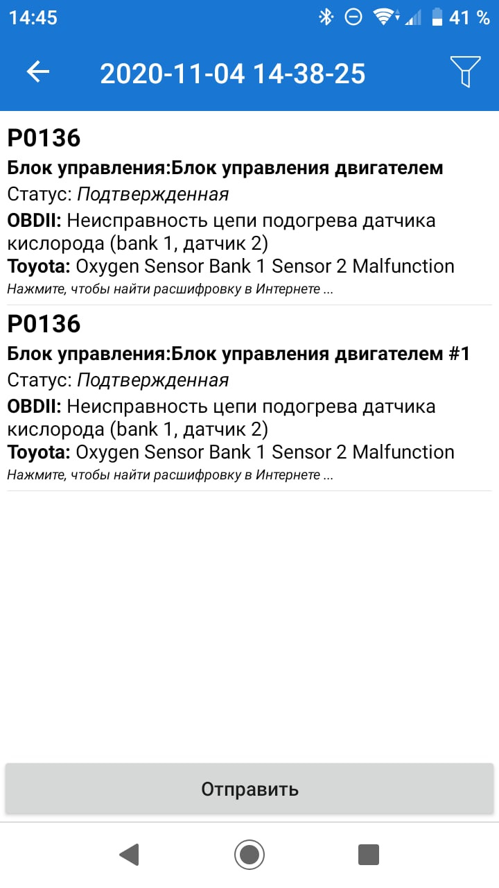

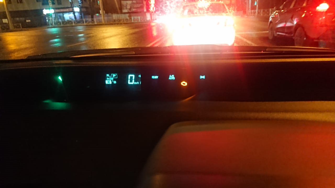

Но всегда есть но, буквально на следующий день вечером при самых обычных обстоятельствах вылетает гроза спокойствия водителей, попа дырка боль, его ужастнийчейство — Чек!
И тут моё гибридное сердечко ёкает( Думаю всё, аллес, потихоньку начал представлять как на скорости тараню своим Приусом вход в сервис и с криками самца орангутана врываюсь внутрь и долбя в грудь рычу всё что о них думаю) Но вернувшееся здравомыслие меня успокоило мол: "Пацан, спокуха, мы же с тобой с алика заказали хорошую ЕЛМку, что бы мониторить состояние ВВБ и гибридной установки в целом, вот и ошибочки почитаешь" Я думаю, ну да и как раз доставка на завтра, софт на смартфон уже скачан (Если что это Dr.Prius и Car Scanner)
В общем и целом подытоживая, Car Scanner выдал следующее:
Спасибо любимому драйву и яндексу, стало ясно что проблема в датчике кислорода (лямбда-зонде), и в целом шибко критического ни чего нет, увеличившегося расхода я не успел заметить и каких-то других признаков неисправности тоже.
Ну думаю ладно, "признать" ошибку это уже большой шаг на пути её исправления. Но почитав бортжурналы с подобной ошибкой, открылось не самое приятное:
Во-первых:Простая чистка этого датчика далеко не всегда помогает.
Во-вторых: Добраться до него, и снять, в моих условиях отсутствия гаража, да и в целом инструмента, крайне затруднительно
Ну и в третьих: Эта падла, даже не оригинальная, и более менее достойная стоит 10к рубликов, и это без работ.
В общем груздь, таска, пищаль…
И как я уже писал в блоге, что бы сделать идеально, надо понять и сделать самому. И стал я читать как данный датчик работает, я думаю многие и так знают, но мне показалось это очень интересным. В общем такими словами и терминами как: топливо-воздушная смесь и стехиометрия меня не напугать. Кратенько излагая, я понял что он замеряет остатки кислорода в отработавших газах, и в зависимости от значений подаёт сигнал блоку управления на обогащение или на обеднение смеси. И тут в голове сразу всплыли статьи (не вспомню точно, то-ли просто из интернетов, то-ли с Дрома) Что подобная ошибка возможна либо из-за варварского удаления катализаторов, либо, больная тема России, говнотопливо.
Предыдущие владельцы свято заверяли, что каталики были удалены ещё до них, и ничего подобного у них не происходило, а я уже привык им верить и исходя из хитрых мыслительных процессов и методом научного исключения оставалось — топливо.
Ну я человек простой, виновато топливо, значит его всё надо выжечь, на приусе задача не из лёгких(благо было где-то три деления), но всё же выполнимая (больше юзаем кондей, греем за полчаса до выхода из дома, благо GSM сигналка есть, ну и тапоньку в пол, по возможности :)
Итак оставив одно деление запаса топлива на приборке, я поехал на родной Лукойл,(кстати говоря, до этого в нём плескался московско-рязанский татнефть 95) с видом короля жизни захожу внутрь, но не забывая о манерах молвлю: "Добрый вечер, мне сотого на две тысячи, вторая колонка" почувствовал что жизнь удалась) Заправился, ожидаемо, но чек сразу не потух, и всё ещё под чувством своего "величия" над миром поехал домой.
Иииии, дабы не тянуть никого ни за что, на следующее утро, как это принято говорить у гибридоводов и электричек, ВКЛЮЧАЮ свою Француженку и о чудо, ни каких чеков нет, и я уточню никаких скидываний клемм с аккума и сбросов через OBD не было!
Хочу отметить, опыта у меня ни какого в ремонтах нет, и я не буду ни чего утверждать, просто на суд общественности написал всё как есть. Уж не знаю что точно помогло, изгнание дерьмотоплива(хотя часто слышу что татнефть топчег) может просто дал двигателю поделать ра-та-та, или же датчик самоочистился, но всё это произошло на:

Мдя. Блин, ошибка по подогреву не лечится. Только замена. Чистка помогает только если данные не верные. А тут на лицо механика. Ток замена датчика либо прошивка. Чек теперь так и будет плясать. Тотпоявляться то надолго пропадать. Там в датчике есть спираль подогрева. Она отпадает и начинается такая тряхомудия.
Ну замена понятно, а прошивка это какая? Типа под евро-2 ? Или ещё что-то?
Или евро2 или просто его глушат. Ну либо обманка
Ну идея с заглушкой/обманкой более привлекательная, чем сомнительные прошивки. Надо обмозговать) Спасибо за подсказку!
Посмотри тему, там много вариантов решения, кстати я бы по пробивал что там точно за датчик стоит, может обычный бошевсктй, а он стоит копейки по сравнению с оригиналом а нужно толькотфишку перепаять
Neobius
мог провод повредиться
И даже окислится
kostya-sha
Но я несколько раз на разных машинах сталкивался именно с внутренним повреждением. Говорят можно простотсопротивление на подогрев повесить
