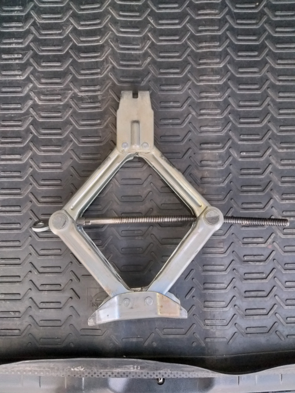

Всем доброго времени суток!
Решил сегодня перекинуть колеса на зимние. Всё как обычно, начал с правого переднего колеса, домкратом штатным поднял, открутил болты, только снял колесо, и машина именно в этот сука момент мееедленно на несколько сантиметров покатилась вперёд, домкрат покосился и упал, и плавненько упёрлась тормозным диском об асфальт. Не упала, а именно плавно приземлилась. У меня паника, звоню срочно брату на Т32, пусть везёт домкрат. Привез, сложенный домкрат от Т32 как раз пролез под порог, быстренько поднял, осмотрел всё, визуально никаких повреждений, диск тормозной как раз менял полгода назад, больше ничего не задето. Да, нужно было что-то подложить под пороги для страховки, знаю, до этого всегда подкладывал полушпалки и ничего не происходило, никогда не подводил домкрат. Сам виноват, понимаю, торопился, не подложил ничего и не поставил противооткатные упоры под колеса, теперь буду умнее, и вам послужит уроком. И надо брать нормальный гидравлический домкрат.
Все колеса перекинул, с опаской выехал, вроде ничего такого, не шумит. Надо заехать на сервис пусть посмотрят, мало ли… Фото не делал, только домкрат сфоткал
Вот такая история, всем удачи

А гидравлический домкрат лучше что ли, он может просто резко сложиться, если не подкатной.

Накинулись, нормальный домкрат для замены колеса на дороге, при замене торопиться не надо, приподнял, противооткаты на противоположной стороне поставил, качнул машину слегка, колесо снял и под порог, а насчет подкатного и на нем можно упасть, бывает и с подъемника падает, самое главное не торопиться. Всем удачи на дороге и здоровья семьям.
С подкатного упасть сложнее, он более устойчивый. На самом деле хламовый домкратец, я такие вообще не люблю, вожу подкатной. Но он один, в остальных машинах просто езжу-колёса не прокалываю))
Согласен, есть у меня и гидравлика и подкатной, но не всегда место для подкатного найдется.
После того, как уронил реноху передним колесом, задумался о подкате. Ну не хватает у штатных домкратов опорной площадки. Или подстраховывать сразу "козликом" на рычаг, балку, мост. Площадь опоры больше и надёжней.

А вообще не рекомендую поднимать машину за порог, так себе затея, лучше купить нормальный подкатной домкрат и поднимать им за подрамник, а задние колеса за рычаги, кузов вам будет благодарен за это точно
Может это будет читать не совсем приятно, но стыдно, что человек нашел деньги на такую машину да еще в такой комплектации и пользуеться таким домкратом, который рассчитан так, иногда на случай внештатной ситуации, да еще и выложил для обозрения всеми, поплакаться.
Я когда то уже пытался обратить внимание на это, но меня почти затюкали, о чем ты, отличные домкраты и тому подобное.
Делайте выводы, у кого еще не случилось, находите бабло и купите нормальный надежный домкрат. Он стоит не так уж и дорого. Упоры под колеса еще дешевле.
Штатный домкрат до этого никогда не подводил, при сезонной замене колёс или при непредвиденных ситуациях, на то он и штатный. Как говорится, дерьмо случается, где-то недоглядел, вот и неприятность. Насчет покупки домкрата, да, сейчас задумался, бабло найдем, дельный совет даёте, ага. Для обозрения выложил, чтобы другие видели мой горький опыт, как оно может быть, а не "поплакаться". Если следовать вашей логике, то выходит что любая запись о поломке или какой-либо неприятности это "плаканье".
Это случилось, потому что рано или поздно должно было произойти. Допущена целая серия ошибок, которые можно было легко не допустить. То что домкрат хлипенький, понятно даже ребенку. Какая у него устойчивость, почти нулевая, чуть машина сдвинулась и все. Далее, у меня например есть 4шт. резиновых упора под колеса, стоят копейки, два вожу с собой. Вот сразу два критических момента: неустойчивый домкрат плюс не заблокированы колеса-все. И последнее, все это надо обязательно делать на твердой ровной поверхности. Элементарные, несложные правила. Я для страховки купил еще пару подставок, хотя если хороший подкатной домкрат, то это и не обязательно при шиномонтаже.

Главное правило, установить упоры под колесо, а так же обязательно иметь и ставить пенёк или что то подобное под порог
Штатный гумно редкостное! Купил икса с согнутым домкратом. Поехал на разборке целый взял, и за пару раз его согнуло. Пользоваться умею, и ручник и упоры ставил. После этого взял гидравлику 8 тонн! Теперь все ок
Это ладно что просто упал у меня он ещё и изогнулся весь. Купил от крузака винтовой высоты хватает и в штатное место помещается

Тоже машинка падала с этого заводского домкрата, на след. День купил подкатной с тех пор всегда ездит со мной. Таким маленьким только жигули поднимать но ни как x-trail
Я раз тоже таким опытом был обучен. После этого, поднимаю только на ровной площадке, с упорами под 2 колесами

А как же ручник?
На ручник ставил,
как заедите на СТО, первым делом ручник отрегулируйте.
Arustam26
На ручник ставил,
Конструкция Ниссановского механического ручника ущербная т.к. допускает перемещение автомобиля на несколько сантиметров. Пару упоров под колеса на противоположную сторону всегда ставить надо, чтобы машина ни вперед ни назад не могла сдвинуться. Ну и колесо под порог традиционно, пока машина на домкрате висит.
На противооткаты тоже есть ход.
Ставить их надо не просто положив на землю, а подбить слегка — тогда машина ход не даст.

То что ущербная тоже заметил. На стоянку ставишь — машина немного сдвигается. Как так то?
Конструкция такая. Упор стояночных колодок расположен вверху по центру в виде бобышки. Когда колодки в активированном (стояночном) положении — они относительно этого упора вместе с тормозным диско-барабаном перемещаются. Несколько уменьшить ход помогает периодическая регулировка ручника на 5-6 щелчков. По ФэнШую сначала регулируется в колесах, затем в салоне. Но полностью этот люфт никак не убрать.
По уму надо было делать упор-регулятор (два_в_одном) внизу опорного щита, тогда бы мертво держало как на ВАЗ-2101 :)
