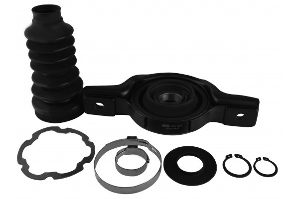

— Ремкомплект подвесного подшипника переднего промежуточного вала (подсмотрено на Драйве — цена вопроса за весь комплект подшипник КОYO 6206-2RS — 375 р, гайка ступичная (49551-21000) — 115,2 р, фиксатор дефференциала (полукольцо металлическое 14630-02710) — 31,68 р, сальник подвесного подшипника передней полуоси (49565-38700) — 237,6 р, сальник подвесного с другой стороны (4242605000 Ssangyong) — 281р.

Посткриптум: Кстати обеспокоился по ремкомплекту подвесного подшипника помежуточного Вала так как после поста hardnv о его ремонте, прочитал пост Astranavt659 где он говорит о том, что "Подшипник Koyo 6206-2RS подошел отлично, а вот заказанные ранее новые сальники (49565-38700 и Ssang Yong 4242605000) не подошли, так как их внешний диаметр оказался меньше посадочного места в опоре и они болтались. Почему так произошло у меня, я не знаю, так как здесь, да и на форумах Санта Фе клуба многие люди покупали такие заменители и у них все подходило. Возможно это из-за того, что у меня Санта NEW (дорестайл), возможно по другим параметрам. В итоге списав со старых сальников их размеры, а именно 38*68*7 и 42*60.3*7 (это размеры оригинальных сальников в моей Санте NEW) поехал в магазин подбирать подходящие. В итоге подобрали сальники Австралийской фирмы AMAANDO со следующими размерами: 38*68*9 (стоит 130 руб.) и 42*60*9 (стоит 150 руб.)"

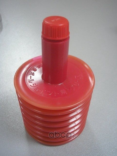

Докупил смазку для триподов JG-150YM 150 гр. Sumico (тюбик на фото) — цена вопроса за 2 тюбика 620 р
После разбора подвесного подшипника промежуточного вала стало однозначно понятно, что Astranavt659 был прав в ствоем посте и действительно не подходят сальники 49565-38700 и Ssang Yong 4242605000 для замены на дорейсталинговые автомобили если промежуточный вал родной!

Ну вот сальники (49565-38700 и Ssang Yong 4242605000) не подошли как и писал Astranavt659 скорее всего именно по тому, что у меня авто тоже дорестайлинговое и привода родные!
У меня кстати этот сальник от СангЁнга на подвесной промвала не подошел по размеру.
Вот и я о том переживаю!
Он по внутреннему диаметру подходит более-менее, а по внешнему он меньше. Так что работать нормально не будет. У меня хорошо что как раз в этом месте сальник живой оказался, не пришлось менять
Размеры есть, надежда не иссекает если что, то парни по своим контактам найдут!
Купил подвесной вот такой в сборе: JIKIU — BC11003 (3.000 р)
Подвесной карданного вала я менял года полтора назад и ставил оригинал полет нормальный!
Strat64
Как впечатления от Jikiu?
