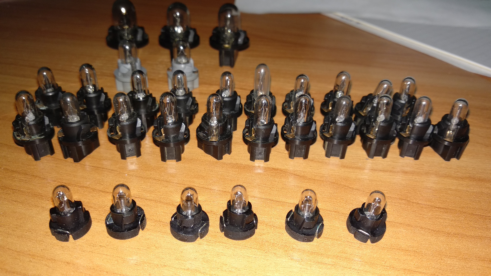

Полез я искать причину неработающего заднего дворника при нажатии на специальную кнопку (www.drive2.ru/l/573854086185615862/) и нашел-таки. В конце той статьи дописал и добавил фото. Кому интересно, ссылку добавил выше. Так вот, и решил я проверить лампочки на приборной панели, а затем и в кнопках. Все это дело достал. Понимаю, что некоторые не используются, потому что таких функций в моем авто уже давно нет, но может кому и пригодится.
Кому интересны их значения pikabu.ru/story/znacheniy…ornoy_paneli_avto_4461993 в этой статье все есть и даже больше.

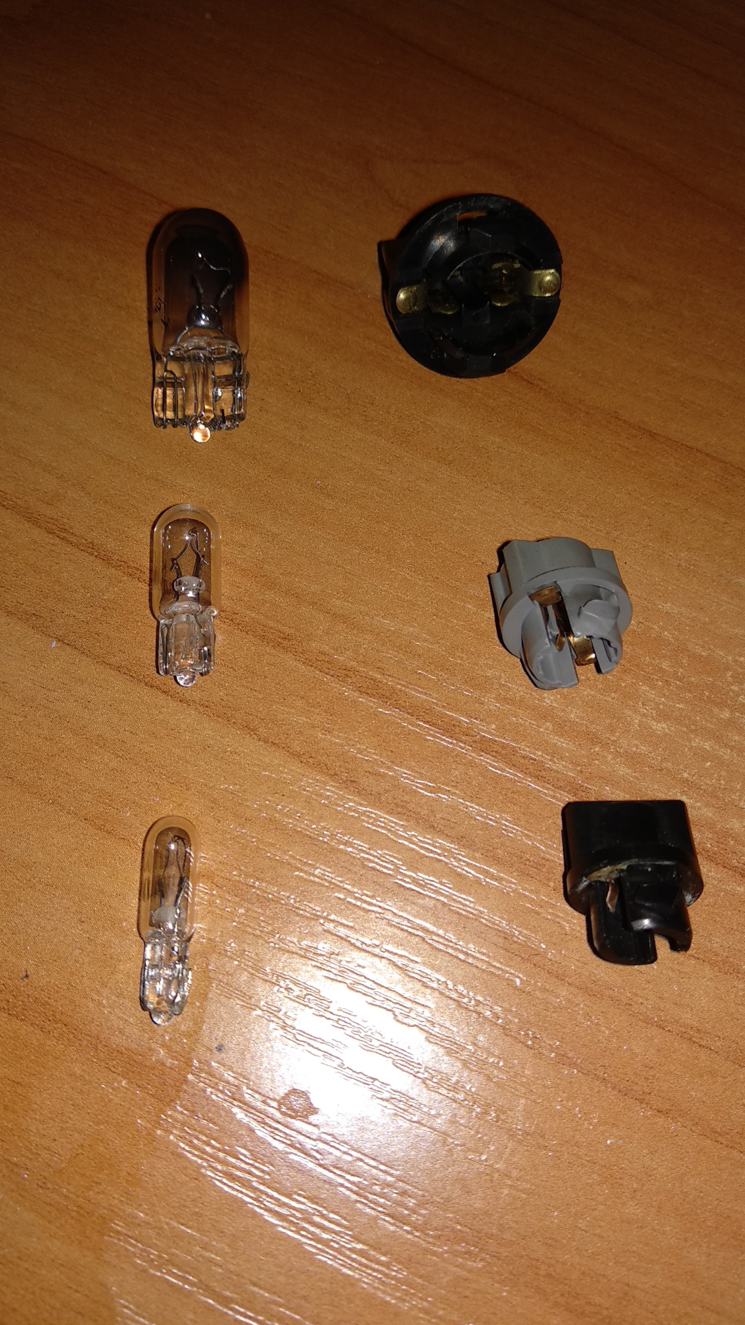

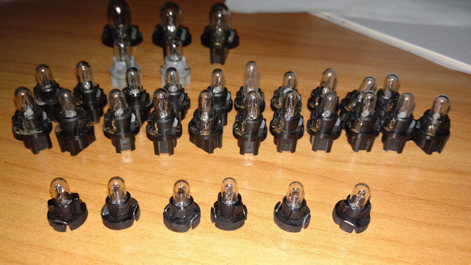

Прозвонил все лампочки и несколько пришлось заменить, большие заменил все 4 штуки.
Насчитал 4 больших, 2 по-меньше, 19 ещё меньше и 6 совсем маленьких (такие ещё в кнопках)
В кнопках оказалось много неработающих лампочек, но в ближайшем магазине они не продавались, поэтому уже завтра буду их искать, как заменю, дополню статью.
P.S. купил лампочки 12 v маленькие с усиками и правда, довольно тусклый свет получился. Если кто будет целенаправленно улучшать яркость кнопок — советую искать что-то мощнее. У меня лампочки накаливания около 0.5-0.7 ватт.

Обычные лампочки накаливания на 12 вольт выдают мощность около 0.5 ватт и выглядит очень тускло, с учётом того, что у меня на самих кнопках жёлтый оттенок. Это которые в центральной панели. У меня она достаточно просто снимается, держится на защёлках, поэтому я с одной стороны отсоединяю защелки, со второй легче. А вообще, у меня их много поломалась, поэтому и снимать не сложно) затем достаю магнитолу. Можно ещё открутить подстаканник, но я и с ним достаю. Опускаю руль как можно ниже и откручиваю два болта крепления этой части торпедо. После этого и она снимается. Становится доступна приборная панель, сама она держится на 4 болтиках, которые без труда можно открутить. Могу фото сделать, если нужно

Маленькие лампочки вместе с потрончиком покупал на али.стоят копейки.кстати светодиодные.разных цветов.понель сразу преобразилась…стало прям как в иномарке…)))))
Да вот я бы даже на ozon заказал, чтобы быстрее, но они разных размеров (кнопочные) и патрон вдруг не подойдёт. А вдруг ещё что не так будет. Кстати, слышал, что светодиодные недолго работают. В общем, поеду завтра в чип и дип, там сразу подберу и поменяю
