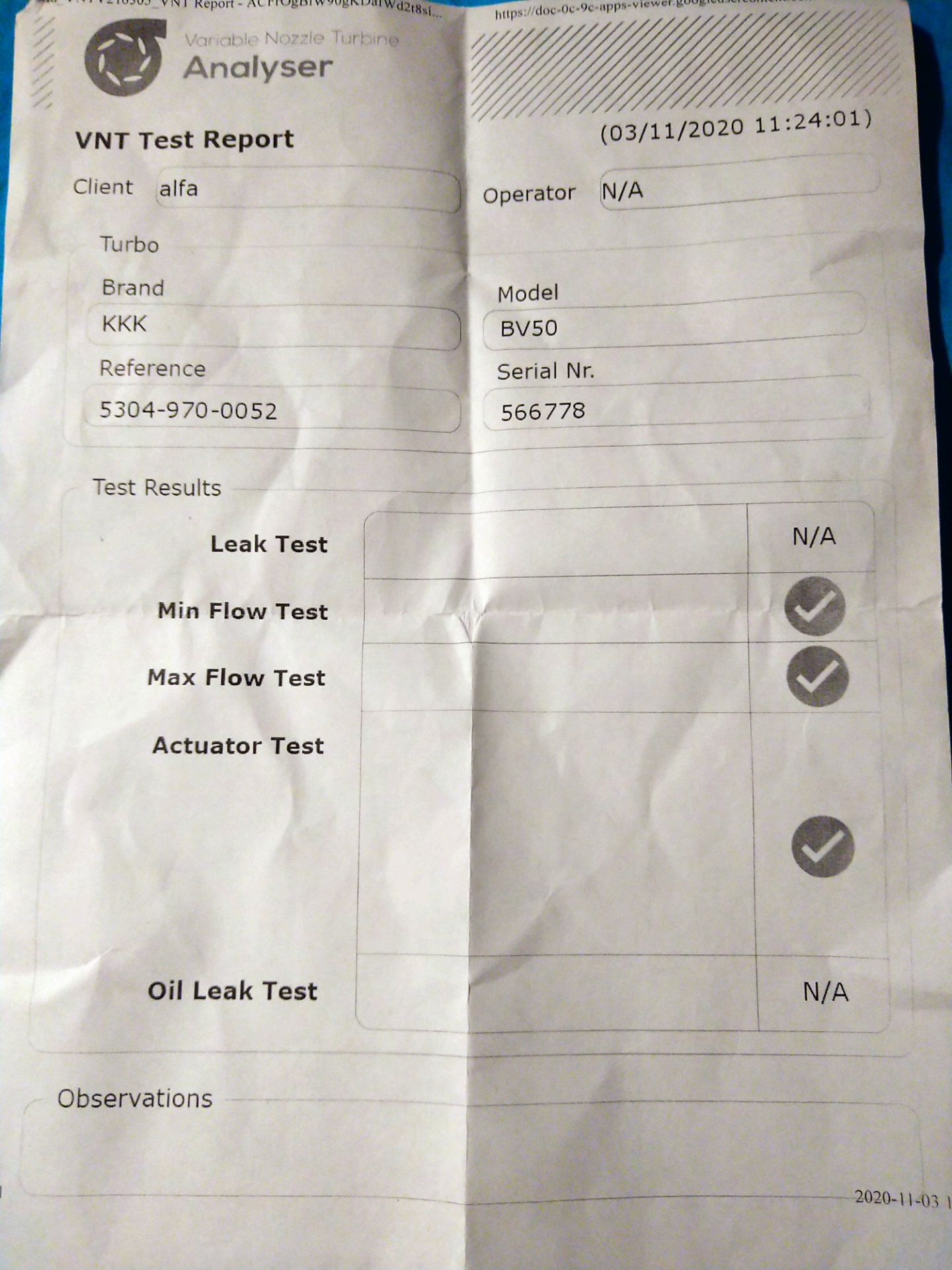

Продолжаю мучаться с передувом . Так как забрал с сервиса машину где уже всё пересмотрели, разобрали тысячу раз и собрали, но результата нет . Все разводят руками . И вот что меня натолкнуло на мысль, когда я увидел листик с теста что с турбиной всё ок . В моих постах ранее когда я спрашивал про отличие 147kw и 154kw, писали что там турбины отличаются . Так вот у меня стоит KKK bv50 5304-970-0052, а на сколько я понимаю должен стоять Garrett, ведь у меня 154kw ? Или я что то недопонимаю, уже не знаю даже что и думать . Короче объясните человеку как должно быть . Заранее спасибо

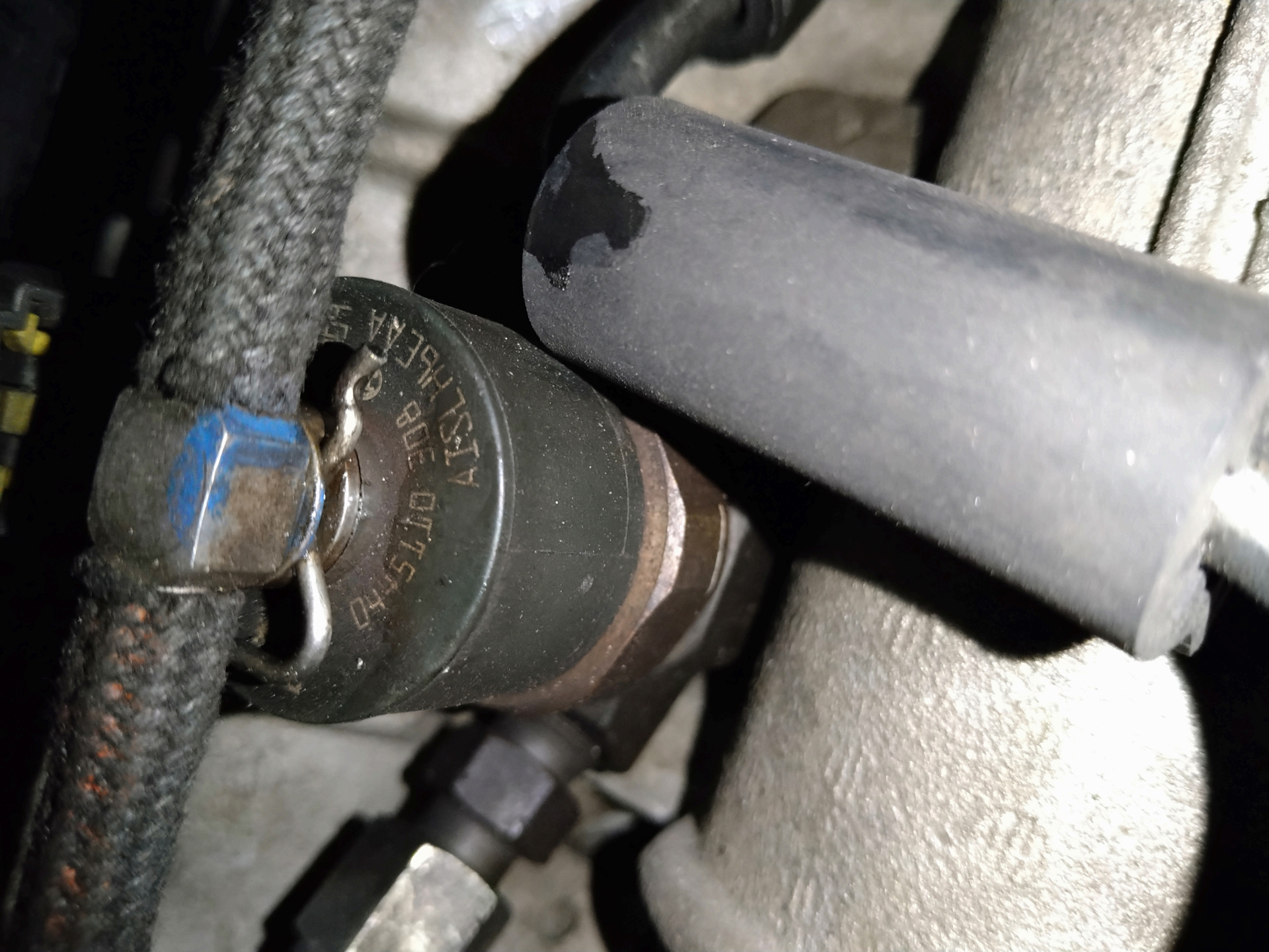

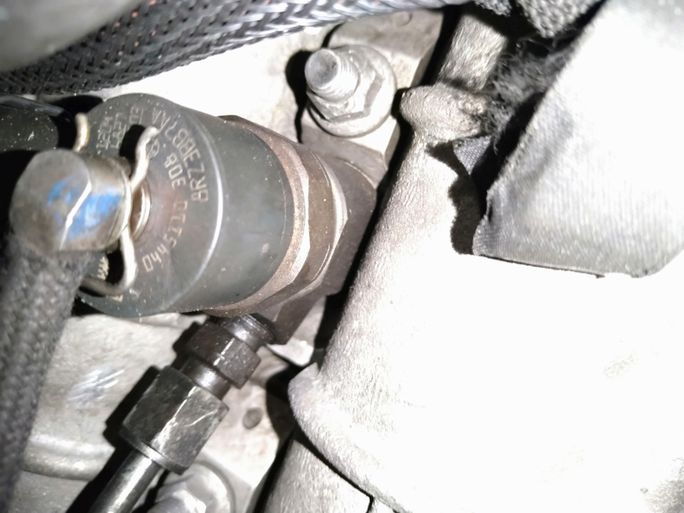

Сфоткай еще коды форсунок. По ним можно сказать какой двигун стоит. 210 или 200 сил.
IlIDeMoNIlI
Форсы от 210 сильного мотора. Так что весьма похоже что кто то тебе не ту турбу вкорячил.

Ищи турбину Гаррет! Как так случилось что у тебя Борговская это пускай наука думает. Турбу ребилдь, настраивай на стенде и будет шасце палябэ. Как говорит один мой товарищ чудес не бывает.
Бывает на просторах MTG2020RB вот такое чудо. Отреставрированна по заводу турбина. У нас стоит относительно не дорого. Считай как купить турбу и отребилдить ее.
Самое обидное что я отребилдел уже свою :D но это ладно, продать успею )) главное что истина где то рядом ) спасибо за инфу

Как вариант можно попробовать, ну если не фпадлу снимать турбу, отрегулировать актуатор на продувочном стенде (турбинщики знают) по параметрам гарретовской турбины 767878-0001. Вполне возможно что открытие электромагнитного клапана управления актуатором не совпадают с необходимым раскрытием лопаток геотметрии и она уходит в разносю Так как раз уж турба как то превратилась в Борг Вагнер а прошивка мотора отсылалась под Гаррет. Ну или самому изголиться подлезть к гаечке на 6 открутить покрутить шток.
