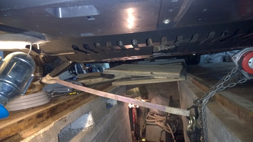

3. Так как работал один, для того, чтобы опустить рычаг для заведения его на новую шаровую, сделал так:
Можно было просто что-нибудь подвесить на рычаг и этим его опустить — но у меня не было компактных тяжестей.

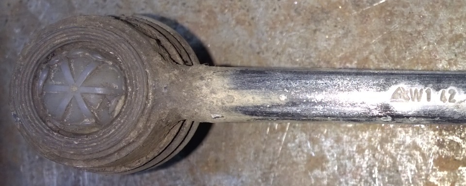

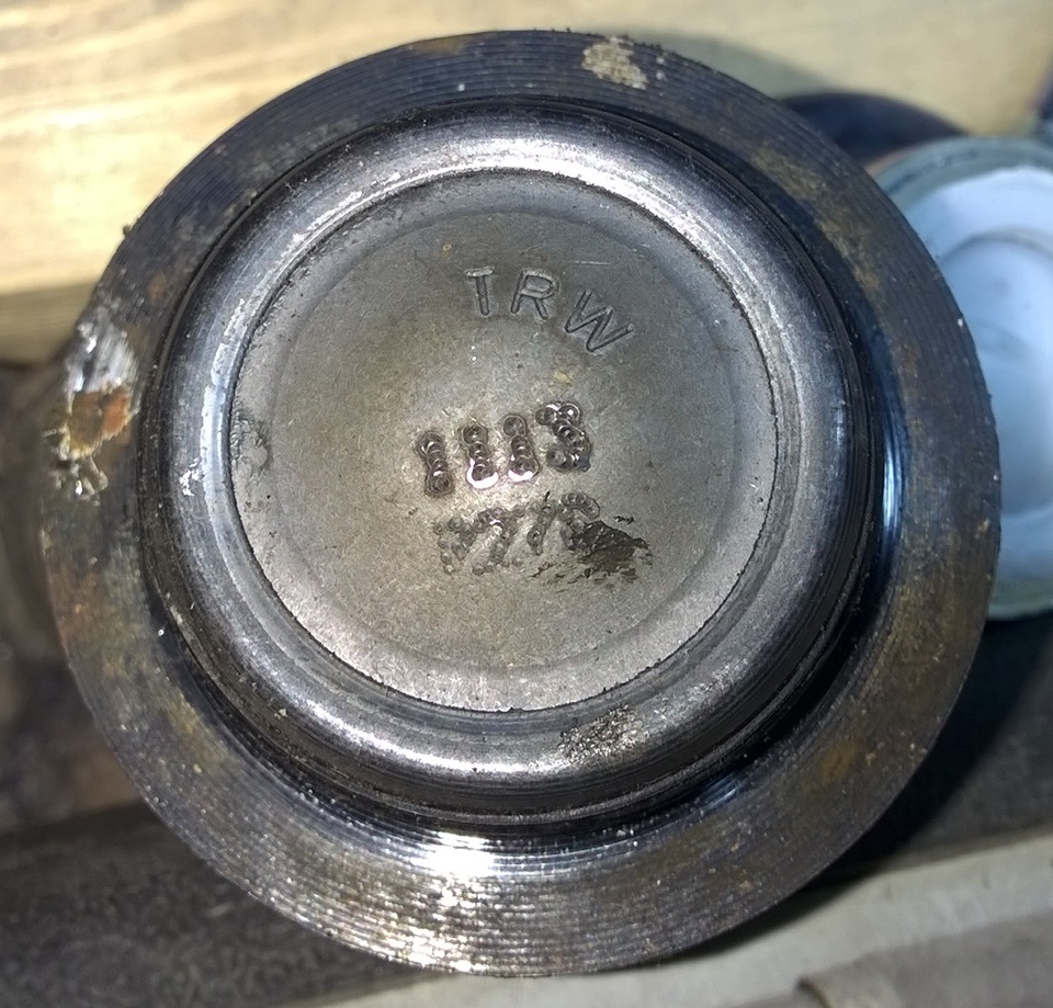

5. Заводские шаровые — TRW.
6. Стойки стабилизатора новые и заводские. Отличие есть. Обе — Лемфердер.
Заводская
Запасная часть Лемфердер

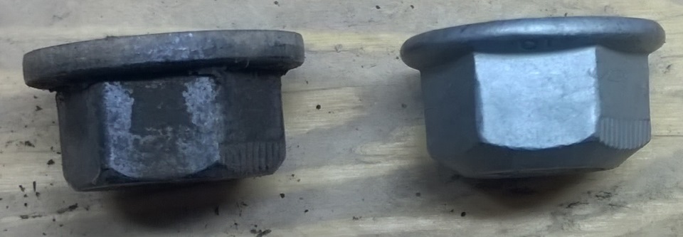

Экономит Лемфердер на гайках. Слева родная, с вращающимся буртиком, справа — Лемфердер.

Фото шильдика стойки стаба.

Не дай бог неопытному человеку руководствоваться этой записью, вот он обрадуется заводить стойку в рычаг одному))
Завёл и не умер. :)
Вернее сказать на первом фото стойка укатилась на диске по доске влево. (дополнил предыдущий вопрос)
Действительно — укатилась :).
На первом фото стойка снята с рычага и ушла влево потом поддомкрачена, поставлена на блины. Как вы ее потом в обратное положение возвращали чтоб одеть шаровую в рычаг?
Точно не помню — но, думаю — поддомкратил немного, чтобы пружина расслабилась и пододвинул, затем — немного опустил и вставил.
Одному неудобно — но вполне возможно; нужен навык. Т.к. у меня его нет — пришлось поизвращаться.
Возможно со снятием кулака (как по книжке) всё пройдёт быстрей — но я так не пробовал.
