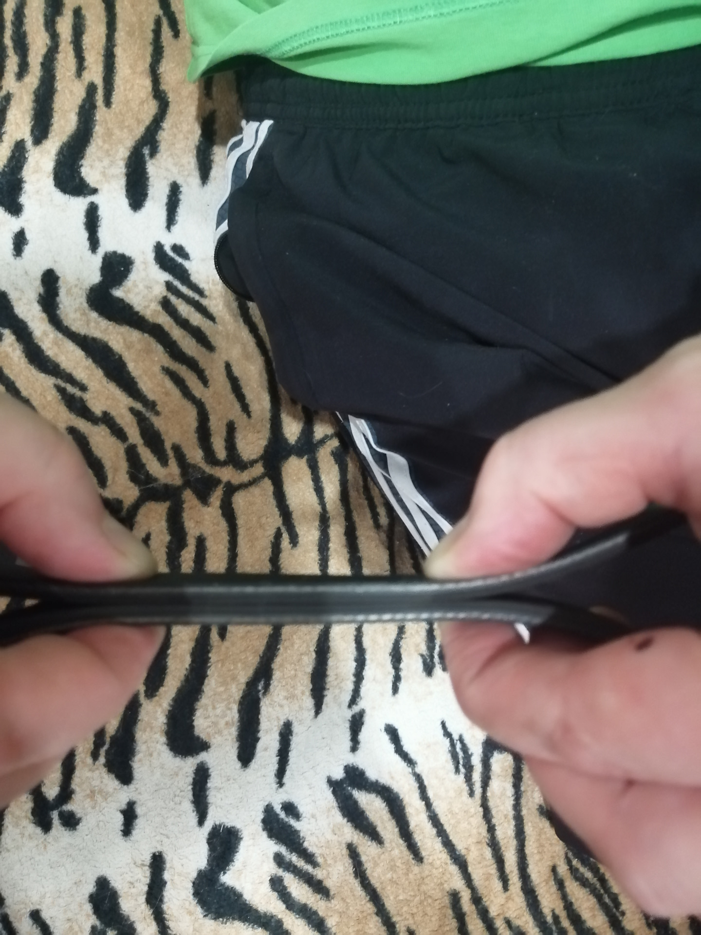

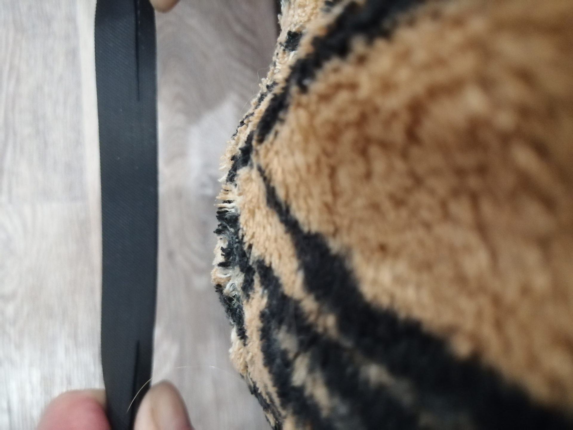

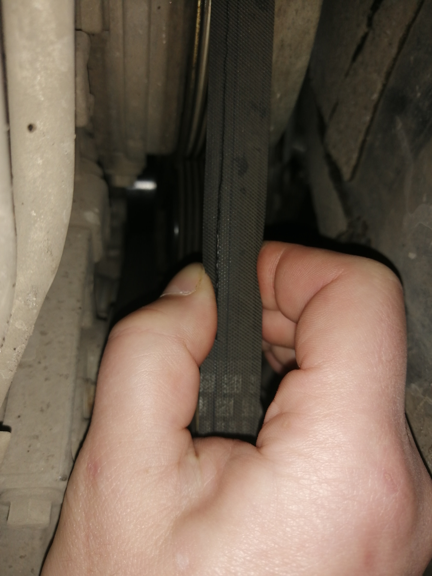

Ну и ложка дёгтя, незнаю из-за чего но ремень муфты накрылся, от чего не пойму менял 6 тысяч назад. Пошла трещина вдоль всего ремня. Оригинал пля(((

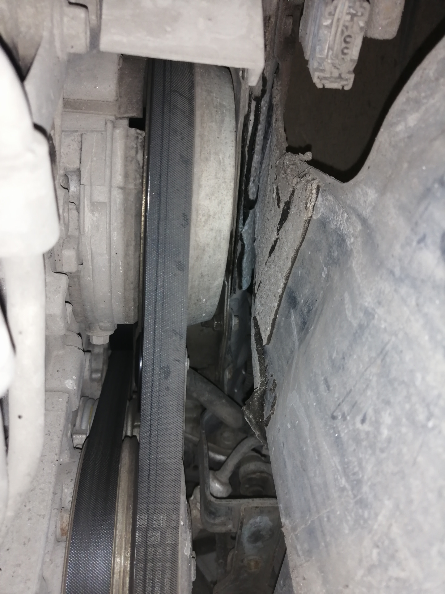

Все ремни ставлю оригинал и всегда, 1 менял из зи усталости примерно 90тыс км, 2 раз из за, невнимательности свистела прокладка выпуска думал ремень, сейчас видать что-то попало на ролик 2 месяца по грунтовка гонял.
менял грм и ремень привода на 150000. еще можна было до 200000 ездить. однако грязь туда не так просто попасть по ремень. бысрее радиатор забется чем ремень пострадает.

Оригинал пля обидно
Как будто порезало чем то. Сам он так не мог
Странно на старом такого не было, а менял я 2 раза, этот ремень был вне плановый
Stealth112
Снял поставил старый годовалый, буду наблюдать. Считаю попал на брак или подделку.Так как если бы что-то резало то резало бы во всей окружности ремня, а на фото между пальцами расстояние там не прорезаннно
Stealth112
Впервые такое вижу. Хотя в свое время Gates оптом продавал и насмотрелся всякого
Вот такие дела, ремень прошёл не более 10тысяч км
