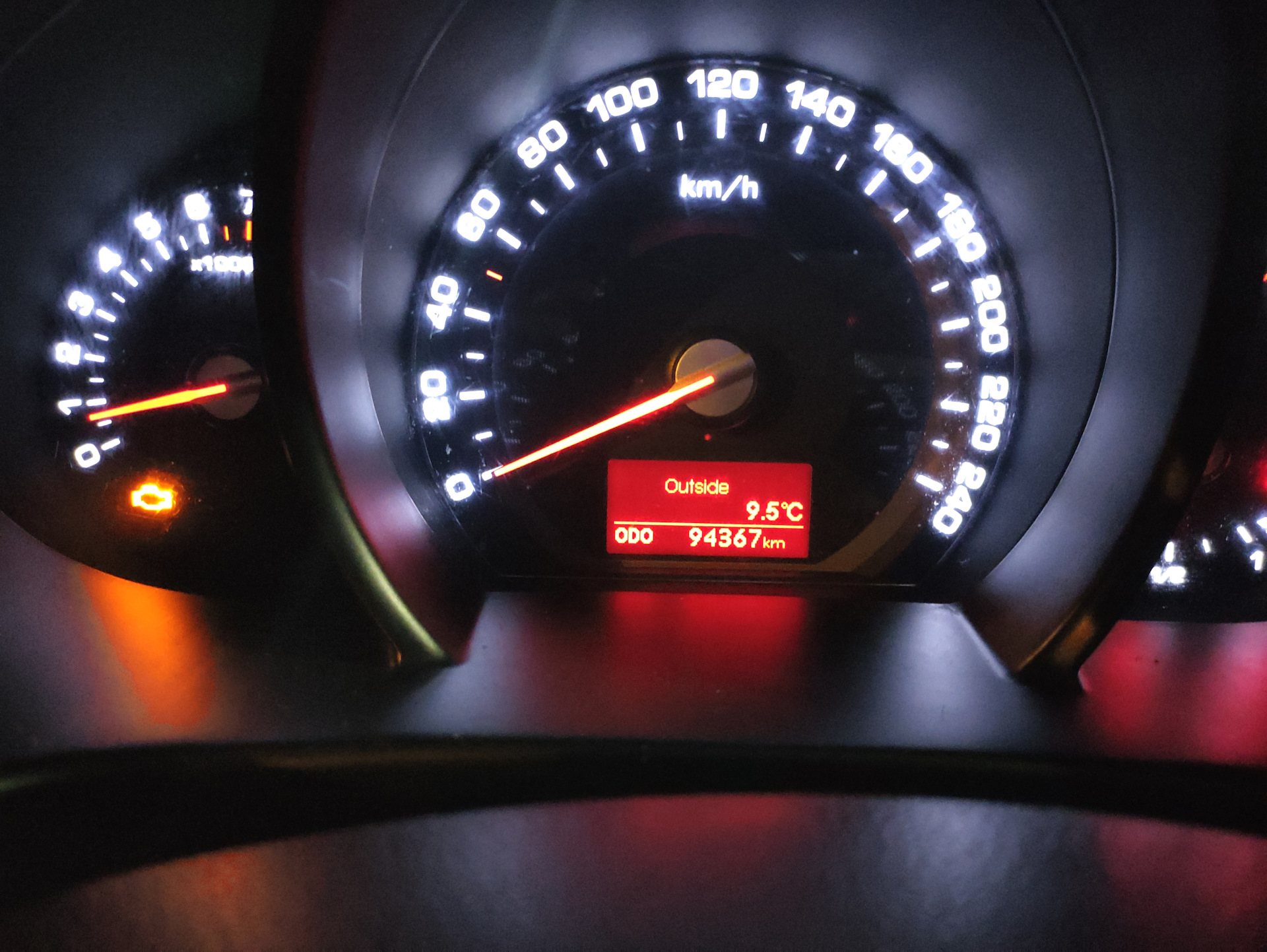

В общем менял масло на пробеге 94000км.

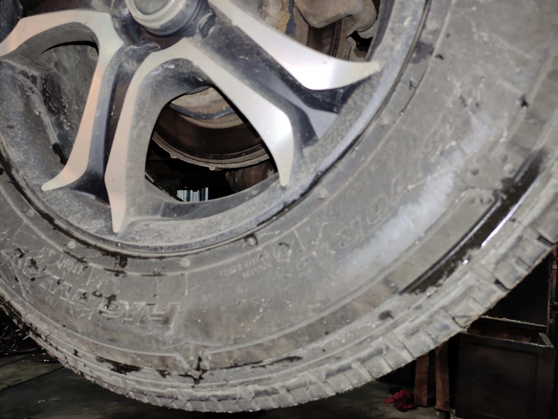

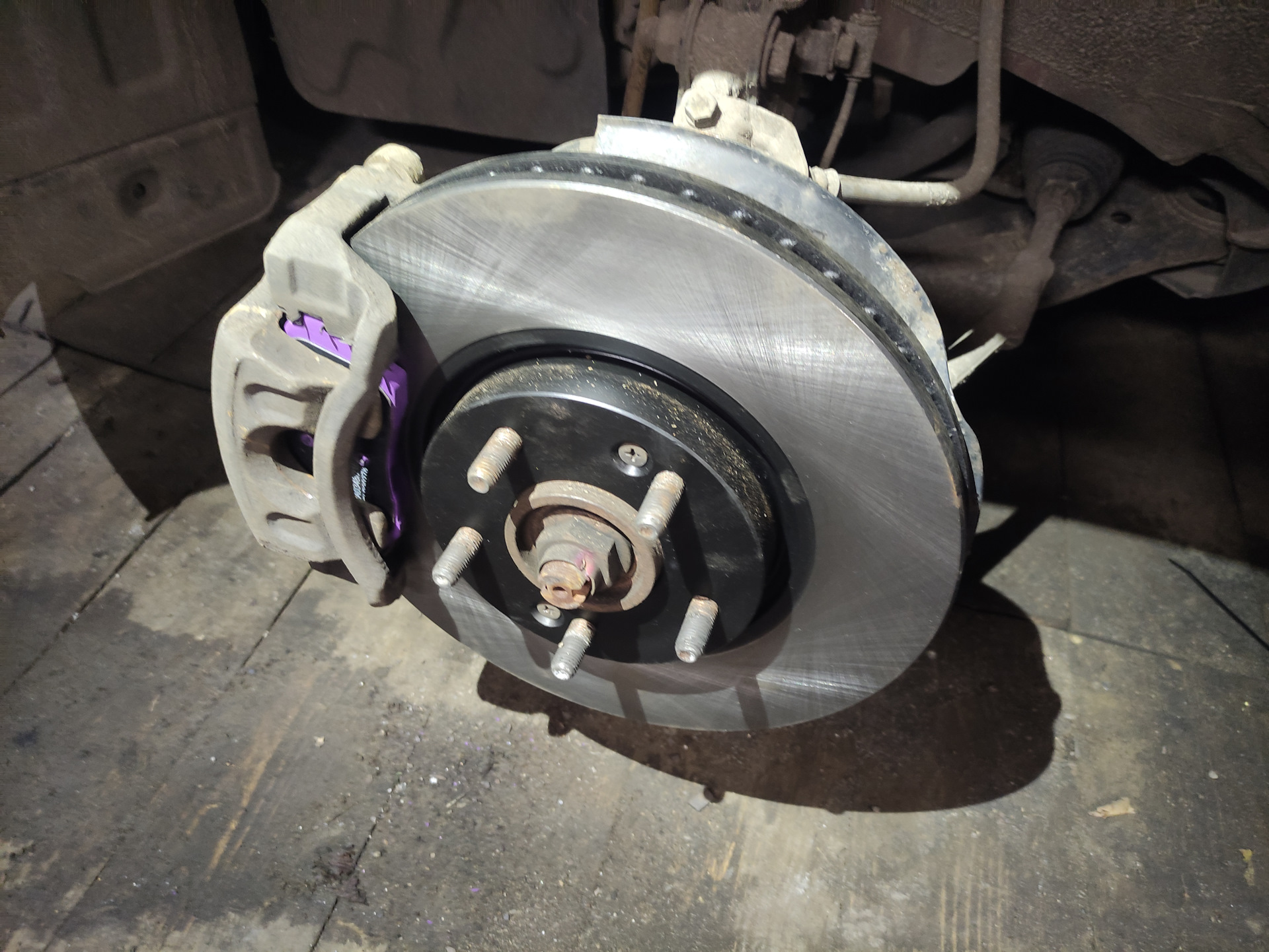

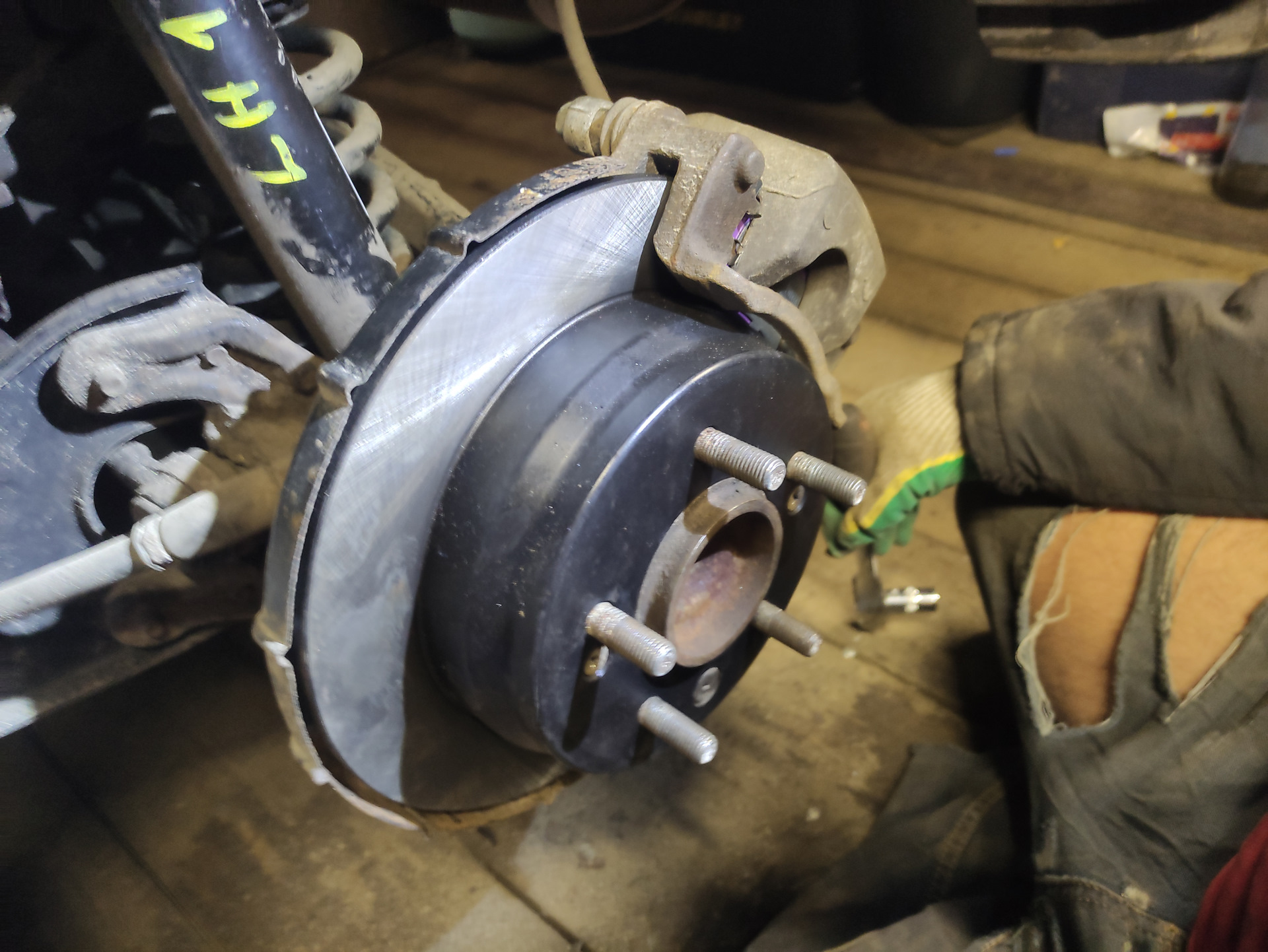

Пока машина висела на подъёмнике приговорили все колодки и тормозные диски.

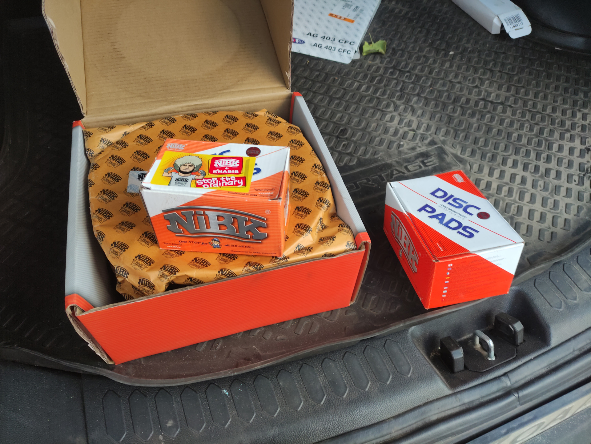

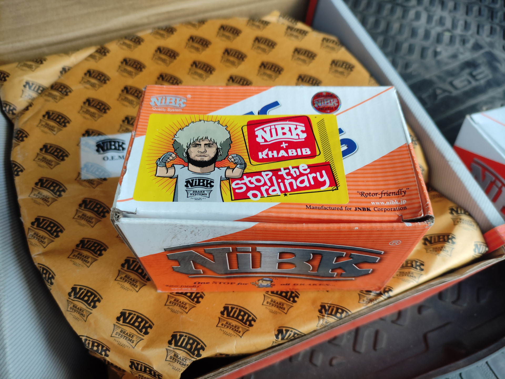

Поэтому к пробегу 95000т.км. были куплены:
NIBK PN0436 Колодки задние — 1370руб.
NIBK PN0052 Колодки передние — 1770руб.
NIBK RN1307 Диск тормозной задний 2шт. — 3520руб.
NIBK RN1348 Диск тормозной передний 2шт. — 6020руб.

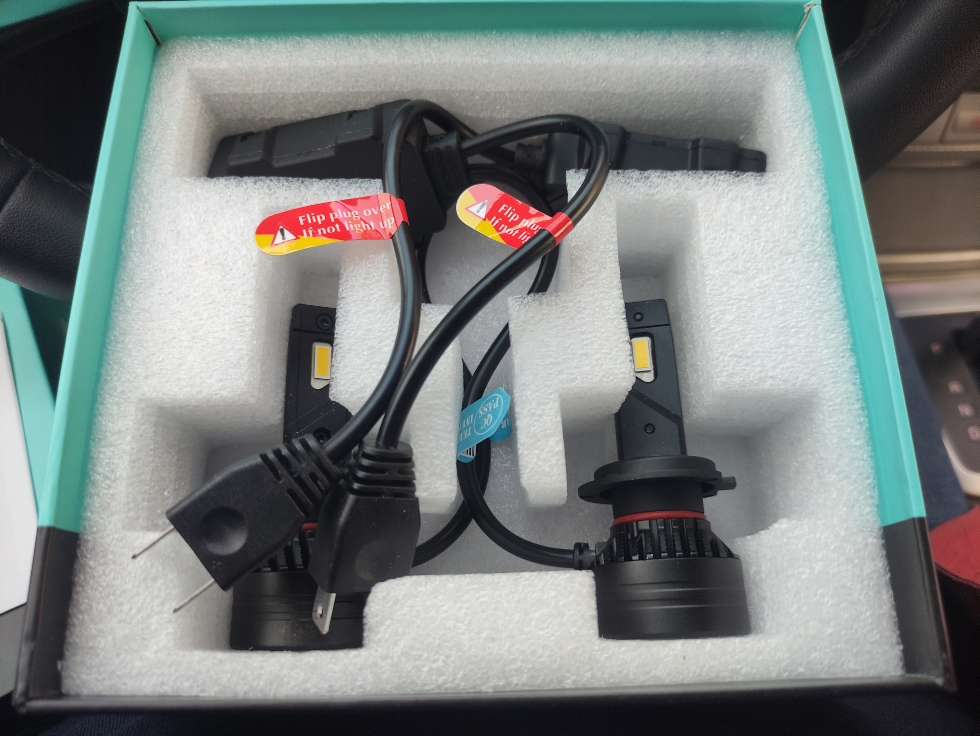

Так же купил на али небезизвестные лампы F3

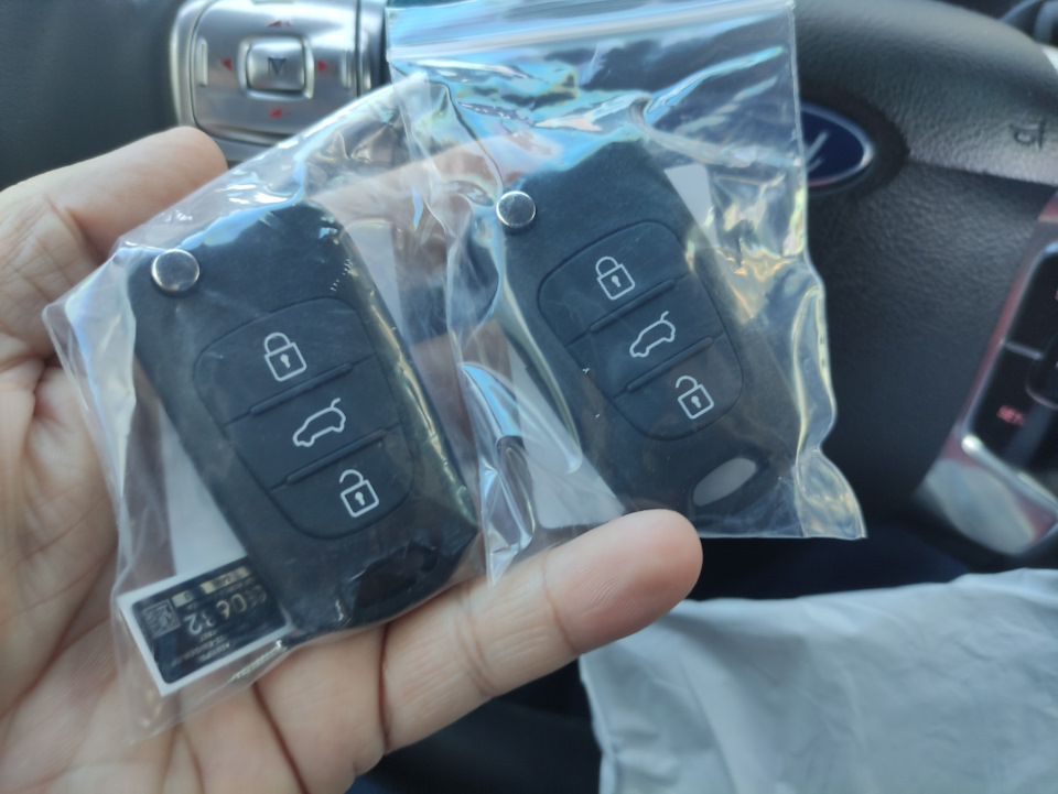

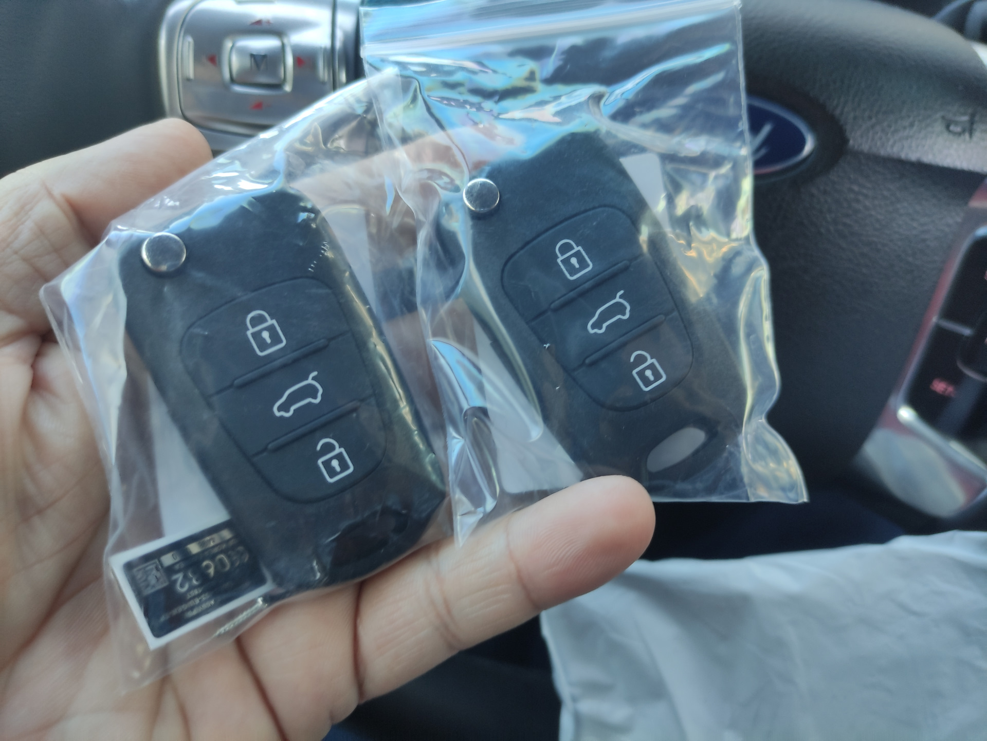

И новый корпус брелка:
Комментарии 21
Насчёт брелка — лезвие надо будет заново нарезать или можно всё переставить с оригинального ключа?
Я всё переставил с оригинального.
Очень бы хотелось услышать отзыв про эти лампы? И ссылочку на чехлы для ключа?
Диоды светят прилично, лучше чем галоген, но до ксенона не дотягивают. В ближний ставятся вообще отлично, а вот в секции дальнего света негде поместить драйверы
Ссылка на ключи a.aliexpress.com/_AejO29

Это однозначно лучший вариант по соотношению цена-качество. Вот небольшое видео.
Покупал тут: a.aliexpress.com/_AmYr0d
Брелок: a.aliexpress.com/_AejO29
Все круто, только надо было молярным скотчем заклеить рабочую часть диска и дунуть температурой краской, и торец тоже, диск радовать глаз будет дольше, доп защита от влаги и коррозии, да и смотрится диск красивей
Бате пофиг. А так можно было конечно.
лампы в ближний или дальний?
В ближний, ну и дальний заодно.
у меня в ближнем штатный ксенон, а в дальний хочу светодиоды — очень интересен опыт который наработали до меня
ты чем руководстовался?
У меня линзы ближнего штатный галоген, вот Я и ставил эти лампы. А вот с дальними рефлекторами, как и писали до меня, будут проблемы, там мало места.
А вообще зачем при штатном биксеноне нужны диоды в дальний? Или линзы ближнего не биксенон штатные?

Ricss
В секцию дальнего некуда разместить драйверы от этих диодов ((( Только если выносить за пределы фары, но это уже не очень
