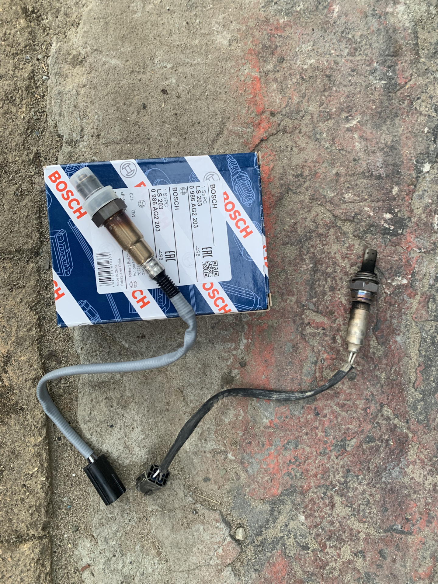

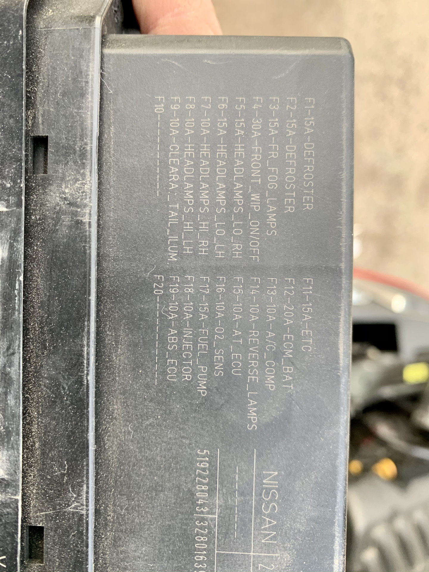

Неделю назад 🔥 ДжекиЧан. При подключении сканера выявил неисправность лямбды и первым делом проверил предохранитель под капотом отвечающий за подогрев данного датчика. Он оказался цел. Почитав отзывы и полазив по разным сайтам заказал новый датчик малоизвестной для меня фирмы KRENZ. Цена данного датчика была на порядок меньше других брендов и составляла на момент покупки 1530р. Сегодня установил данный датчик в замен неисправного. У данного датчика контактные провода на 2 см короче чем у оригинала но это не помешало без всяких проблем подключить его. Все встало в штатные места!
01.10.2021
Датчик развалился на две части. 😕 Эксперимент с выгодной ценой закончен! Заказал новый датчик проверенной фирмы BOSCH.
05.10.2021 имею расход с неисправным датчиком в 24л на сотку и ошибку P0171.
08.10.2021 запланирована установка нового датчика

Здавать не вариант. У новой лямбды два на подогрев вижу, общий провод тоже вижу, а вот с двумя проводами LP и vs не пойму как поступить.
Я не пойму распиновка по проводам новой лямбды. У меня на старой четырёх контракт. провода 1 нагрев. 2нагрев.3масса.4сигнал. А в новой лямбде провода сигнала что-ли LP, vs, обозначения и куда их подключать вапще не догоню.
Купил лямбду, у неё фишка 6 контактная, а у меня 4 контакта, вот буду думать через да как.
У тебя Outback же? По каталогу пробивается именно этот датчик 6 контактов. Ну сделай перепиновку в свою фишку откинув лишние контакты
Или лучше сдай его обратно и поищи четырех контактный

Какой предохранитель смотрел? Тоже горит джеки чан, скан показал вторая лямбда, я сопротивление мерил норм, не знаю чё делать, менять оригинальный или нет
2ой на работу двигателя не влияет. И какая именно ошибка?
Ошибку показала p0141
Не точно, но второй можно от жиги поставить, кажется где то читал. Главное не китайщину пустышку
stas1231
F16
