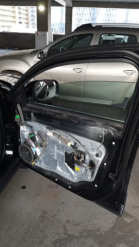

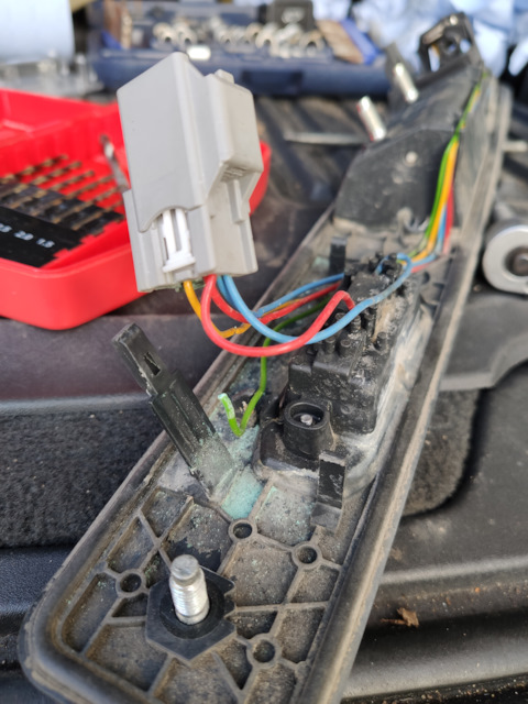

Дождался посылку! СпасибоVerterS
Взял торцевую головку на 8 для снятия плафона. Всё остальное делается без инструмента.
Описывать подробно разборку и подключение не буду, есть подробная инструкция
Заработало с первого раза.
Штука крутая👍
Из неудобных нюансов:
Если на закрытой машине открыть багажник, потом открыть машину (бесключевой доступ) -то багажник закрывается.
Если на заведённой машине открыть багажник, потом открыть двери центральным замком- багажник закрывается.
Ну и неудобство (не модуля, а бесключевого доступа Volvo) с тем, что нельзя закрыть машину, пока открыт багажник.
:Ключ в кармане. Машину заглушил, вышел, забрал вещи из багажника, закрыл багажник и пошел обратно к двери нажимать на кнопку одной из дверей или достал ключ! wtf?
Сделать бы как на бмв например, кнопка (с замочком) закрытия машины на крышке багажника.
