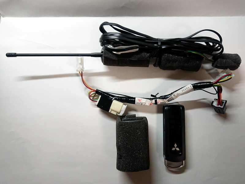

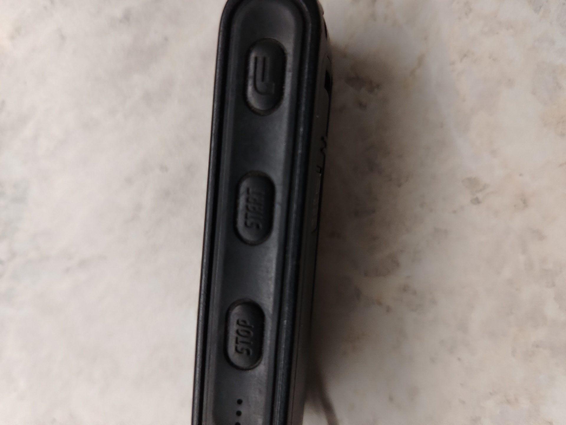

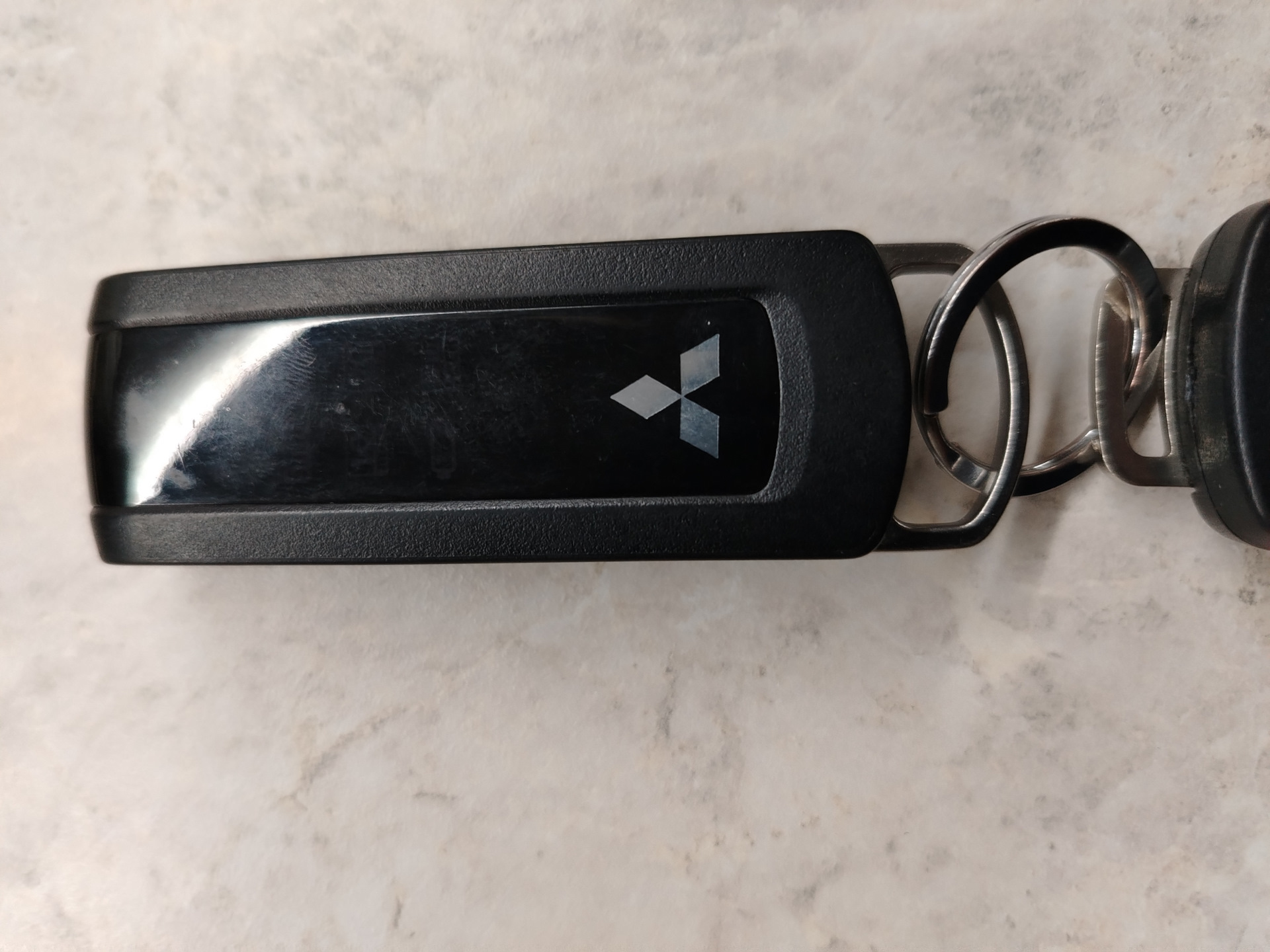

Это автозапуск последней версии, с обратной связью.

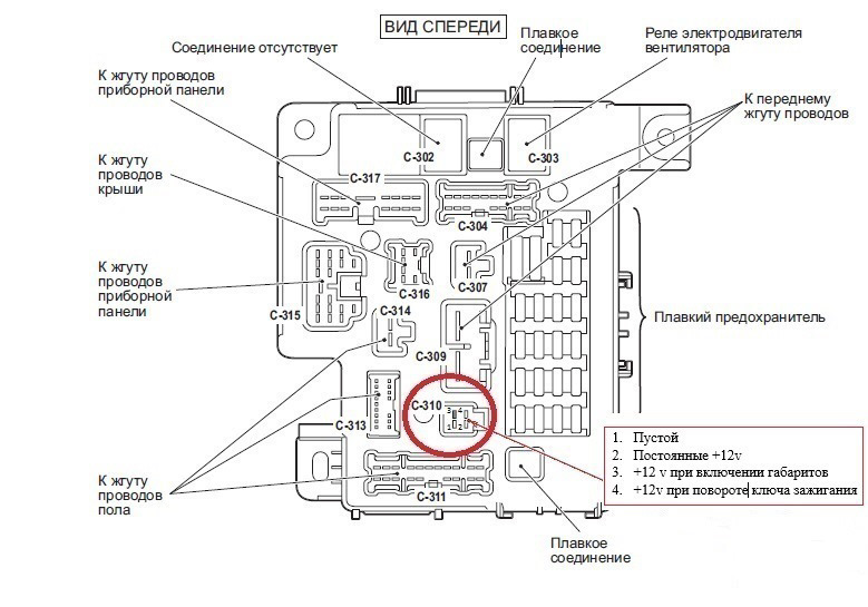

Подключается проще простого:
Фишку подключаем в разьем С-310 Etacs’a
Минус закручиваем на болт держащий Etacs.
По установке, всё!

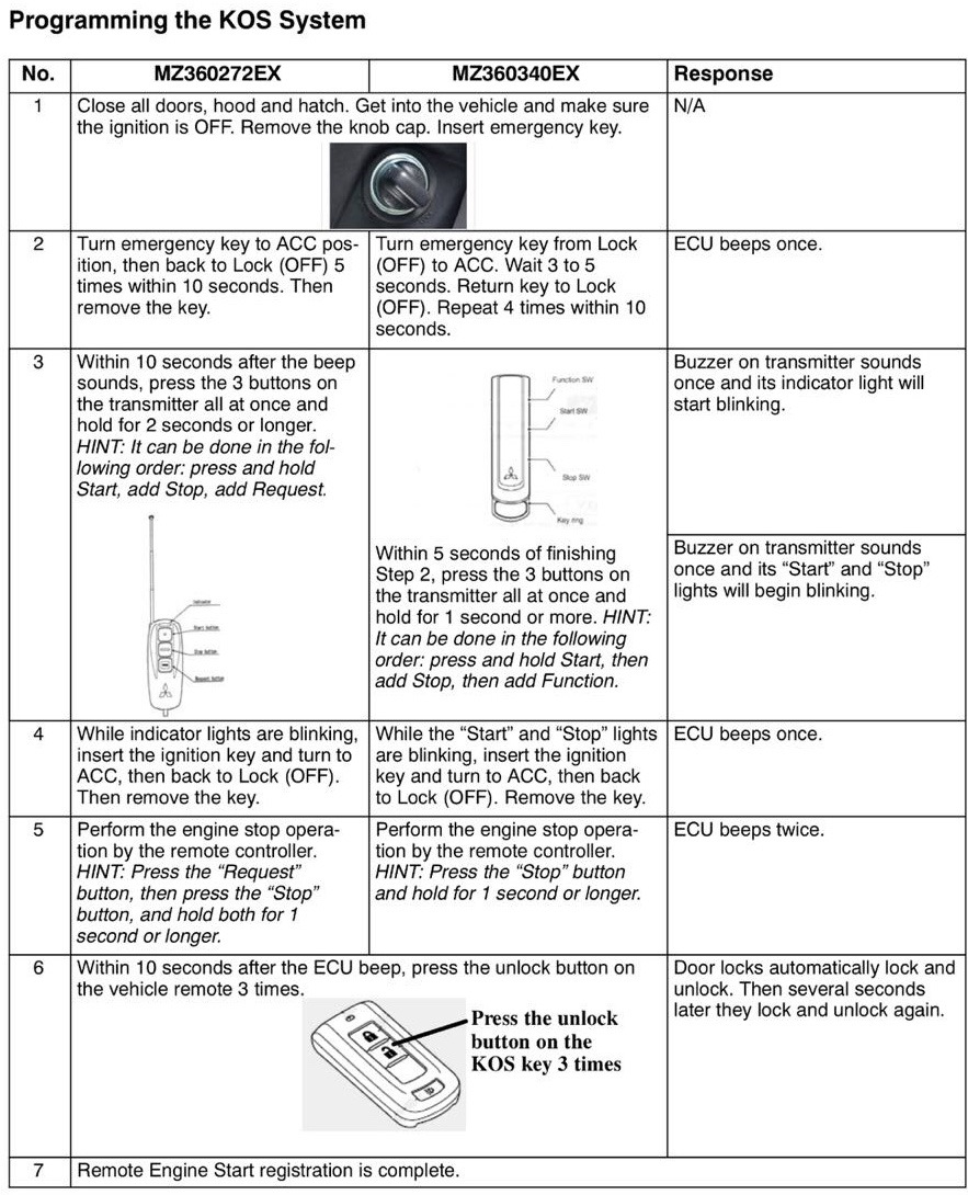

Но так же нам нужно активировать брелок:
-садимся в авто. Закрываем двери, капот, багажник.
-поворачиваем замок зажигания из Lock в АСС, ждём 3-5 секунды и возвращаем обратно в Lock
-далее в течении 10 секунд 4 раза поворачиваем из Lock в Acc
-далее берем брелок и зажимаем одновременно 3 клавиши, а именно F, Start, Stop, начинает мигать на экране брелка старт и стоп
-далее ещё раз поворачиваете из Lock в АСС и обратно
-далее зажимаем на брелке кнопку Stop на 2 секунды
-далее на брелке ключа KOS, 3 раза быстро нажимаем на открыть
-после машина должна 2 раза сама закрыться и открыться.
На этом всё! брелок прописан.
С первого раза конечно же ниче не получилось 😁

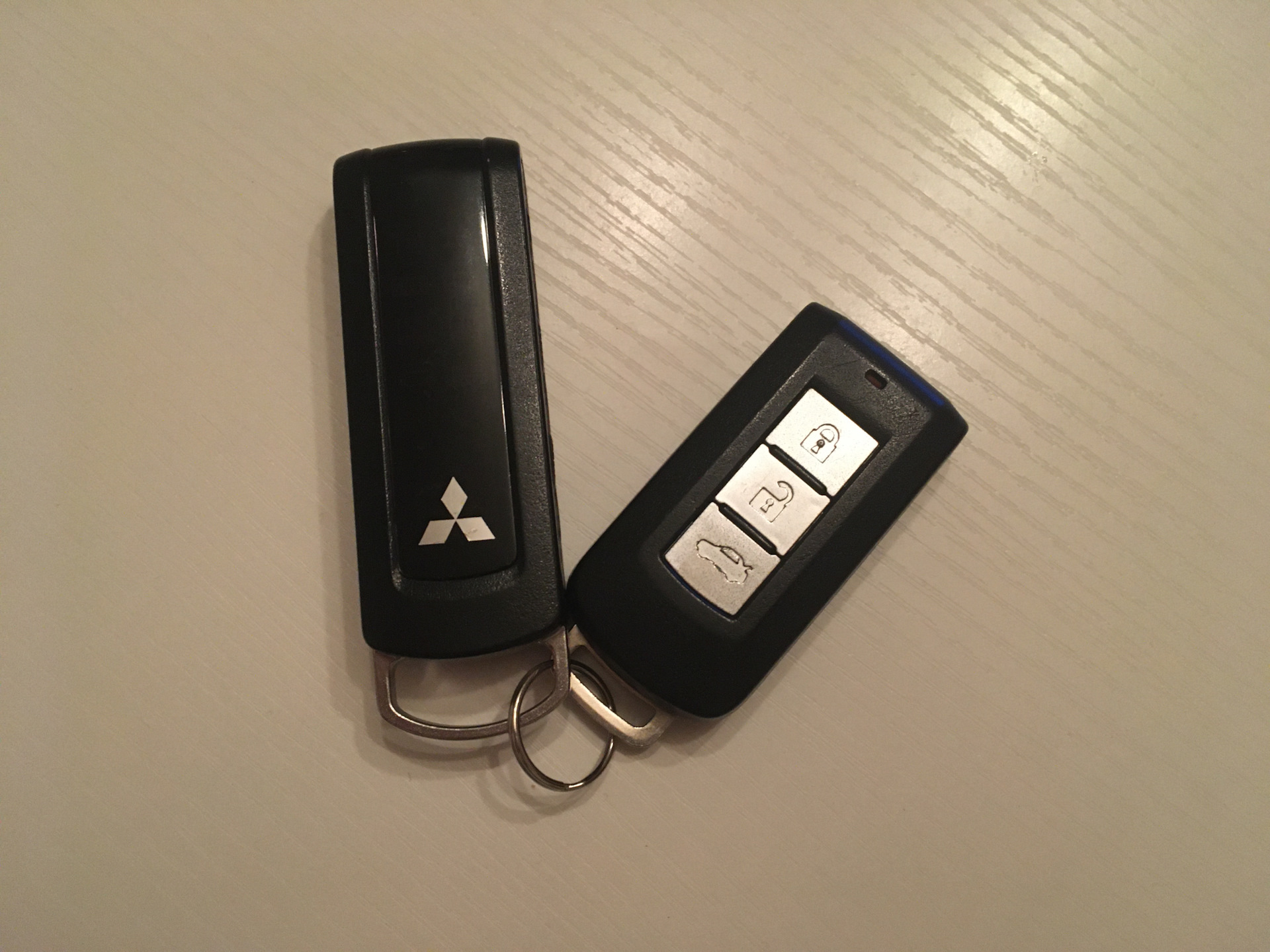

Для работы на брелке автозапуска необходимо зажать кнопку F, после чего начнёт моргать иконка Start на экране брелка, и затем нажимаем кнопку Start. Машина завелась. Зажимаем кнопку Stop, машина глохнет. По умолчанию можно настроить работу двигателя на 10 и 30 минут.
Двигатель глохнет при:
— открытии двери, багажника либо капота
— вставляется ключ в замок зажигания (любой, не обязательно родной)
— на штатном ключе нажата любая кнопка
— нажата педаль газа
Штатный автозапуск работает только на автомобилях, имеющих автоматическую трансмиссию (AT или CVT).
Очень переживал за дальность. Но с 6 этажа, с любой комнаты ловит отлично.
Спасибо за внимание. Если будут вопросы, обращайтесь.
Всем драйва и ровных дорог 😎

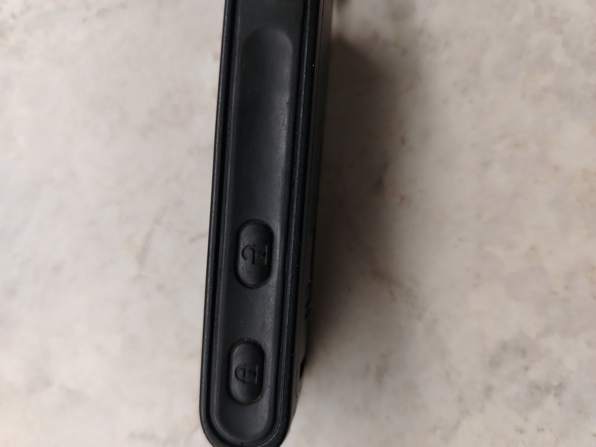

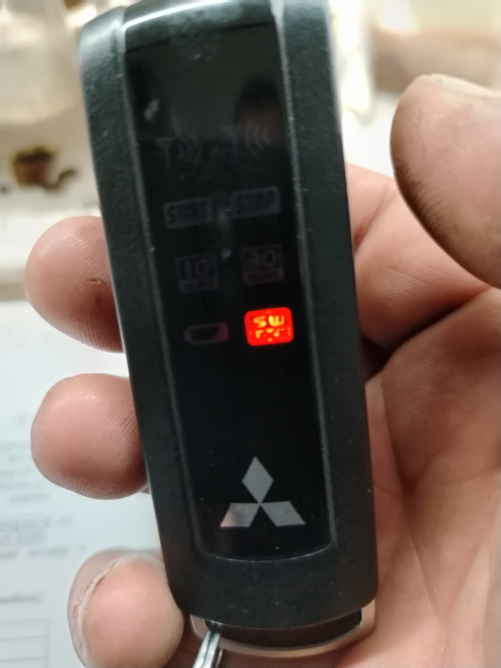

Подскажи пожалуйста на брелке горит кнопка sw lock — это что блокировка брелка и как её снять?
Нажать и задержать на кнопки снятия (раскрытый замок)
Спасибо
DanilaDetailing
Так не помогло! Помогло зажатие «F» и открытый замок
У меня так снимается, как описал

DanilMsk77, приветсвую! подскажи такой вопрос, с запуском понятно, а вот на левой стороне кнопки замок открыт замок закрыт они для чего? только лишь для блокировки самого брелка? или можно настроить открытие закрытие дверей от него? надеюсь ты ещё читаешь драйв =D
Приветствую. Читаю))))
Это только для блокировки брелка

Кто нибудь ответил на это сообщение? У меня такая же проблема. На последнем этапе ( нажать три раза кнопку открыть ничего не происходит, а должна два раза открыться/ закрыться.) Подскажите, что не так.
