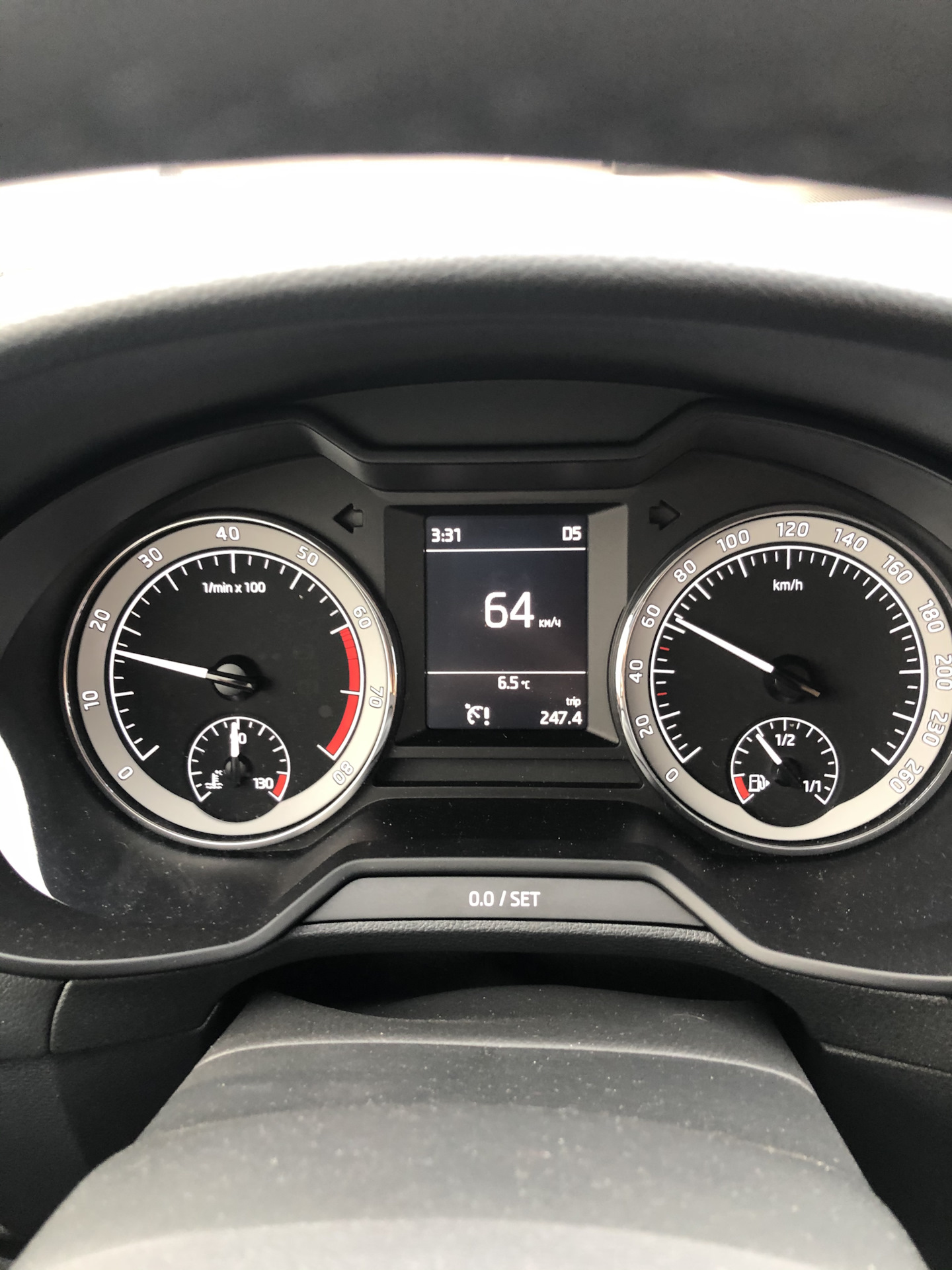

Выпадает эпизодически ошибка круиз контроля — зависимости не нашёл. Ездил к дилеру, констатировали существование проблемы, выявить не смогли. Предложили с неисправностью приехать к ним, но ошибка "плавающая", зависит или от температуры воздуха, то ли от фазы луны.
— Выпадал 24.10.20
— Выпадал 21.11.20
— Выпадал 03.12.20
— 03.12.20 посетил дилера Шкода Медведь Восток (город Красноярск). Сказали, что никаких ошибок нет, работает все правильно, появляется проблема — перезапускай мотор, нарушаю требования руководства по эксплуатации.
— 04.12.20 посетил дилера Шкода Гранада (город Красноярск). Сказали, что никаких ошибок нет. Работает все корректно.
— Выпадал 09.12.20
— 12.02.21 разобрался с проблемой.
