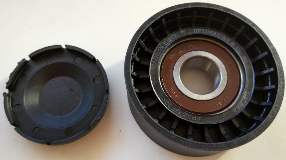

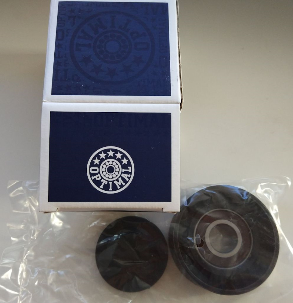

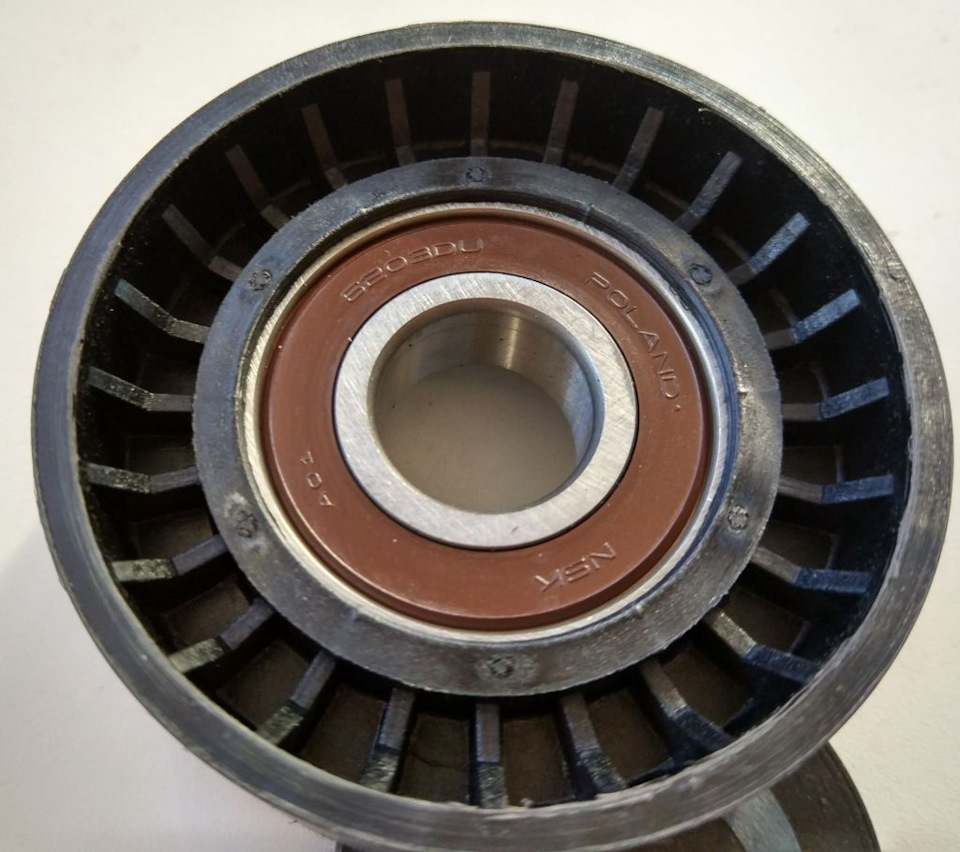

7) Manover MR8816073 Ролик ремня генератора: 251 ₽ — отличается от Renault 117501113R / 117509654R / 117509264R!
[обновление от 12.11.2020]

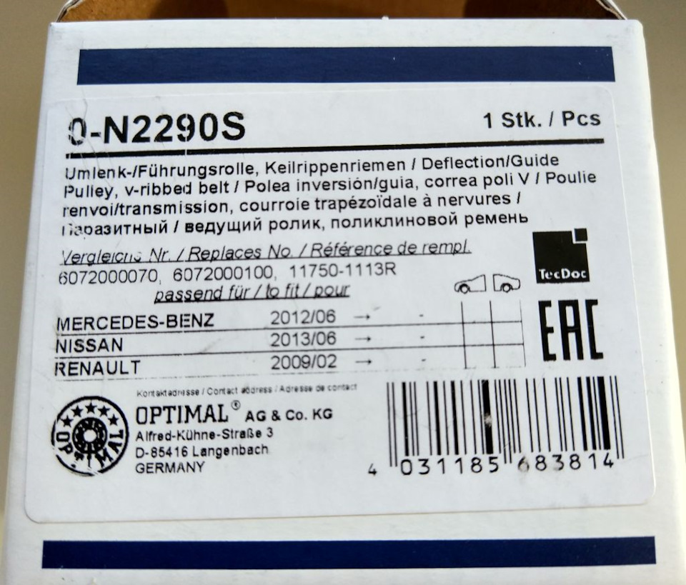

Правильный ролик ремня генератора: Optimal 0-N2290S Паразитный / ведущий ролик: 829 ₽
[конец обновления от 12.11.2020]

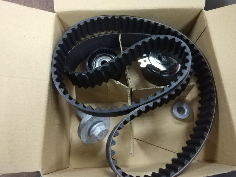

9) Renault 13 0C 131 91R Ремкомплект ремня ГРМ (с роликами): 4 628 ₽.
Состав Renault 13 0C 131 91R Ремкомплект ремня ГРМ (с роликами):
1)
2)
3)
4)
5)

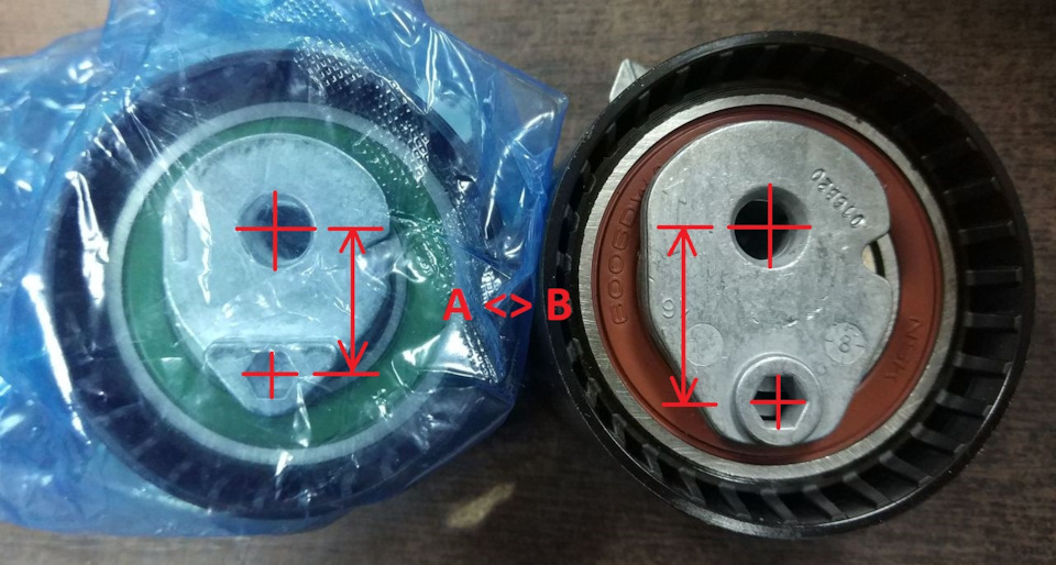

Я пытался собрать набор Renault 13 0C 131 91R самостоятельно. Найдено:

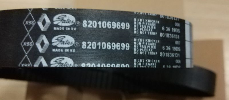

8201069699 Ремень ГРМ идентичен Bosch 1 987 949 515 Ремень зубчатый.

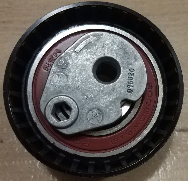

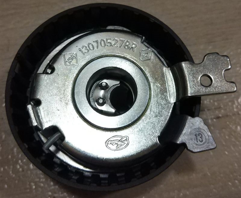

130705278R — ролик нятяжительный ремня ГРМ. Он же NSK 6006DWA18. Обнаружено, что не является идентичным Pilenga PT-P 8117. Кто знает идентичный заменитель?

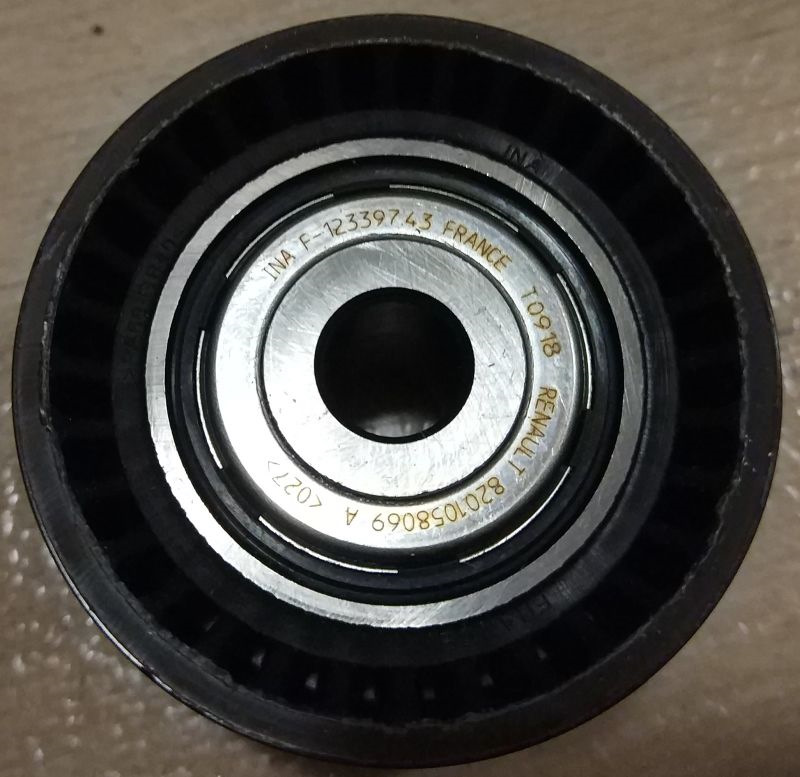

8201058069 — ролик обводной/паразитный. Он же INA F-123397 43. Идентичен Francecar FCR221006.

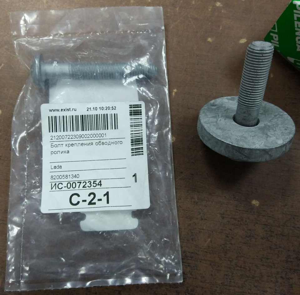

8200557644 — Болт шкива коленвала с толстой шайбой. Я его перепутал с Болт крепления обводного ролика.

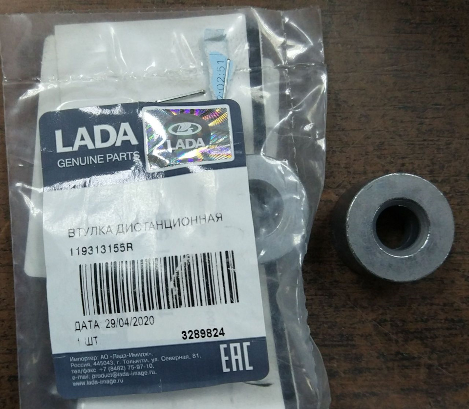

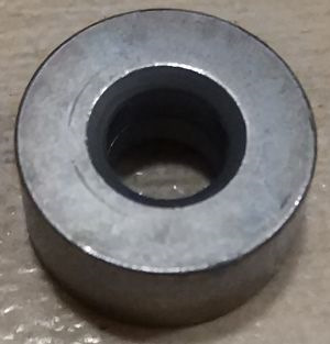

119313155R — Втулка распорная / Втулка дистанционная (Renault 7700109369). Идентична Lada 119313155R Втулка дистанционная.
Таким образом, осталось найти ролик натяжительный ремня ГРМ. Кто знает артикул идентичного заменителя, поделитесь, пожалуйста.
Теоретически получается сэкономить ~1500 ₽, если собрать Ремкомплект ремня ГРМ (с роликами) самостоятельно.

Manover MR8816073 Ролик ремня генератора отличается от Renault 117501113R / 117509654R / 117509264R!
У него рёбра жёсткости диагональные (треугольные, что ли). И они упираются в упорную железку. Железка стачивает пластик этих рёбер. Слышны посторонние звуки. Пока поставил старый ролик ремня генератора.
(я балбес — забыл сделать фотографию).
Правильный ролик ремня генератора: Optimal 0-N2290S Паразитный / ведущий ролик.
Это NSK6203DU с противопыльной крышкой, то есть т.н. оригинальный. Но дешевле, чем оригинальный.

Они одинаковые по характеристикам, только натяжное ухо поднимает цену на движок с фазиком, тот что с право

А каковы отличия Francecar FCR221006 от INA F-123397 43 ?
По ремням Bosch поделитесь статистикой, пожалуйста. Я вот в руках повертел Bosch 1 987 949 515 Ремень зубчатый и ремень Gates. Ремень Bosch показался мне менее пластиковым. В остальном отличий я не заметил.
Francecar от INA ? Это еще и объяснять нужно?! Нужно объяснить в чем разница между Ноунеймом из Китая "производящего" и пакующего всякое дермище от пластиковых кнопочек, тросиков, молдингов до комплектов ГРМ, опор двигателя и амортизаторов (совсем родственные направления)? И в чем разница между даже не ведущим, а не побоюсь этого слова лучшим производителем в мире узлов и комплектующих исключительно для газораспределительных механизмов и прочих товаров связанных с подшипниками, шестернями?
