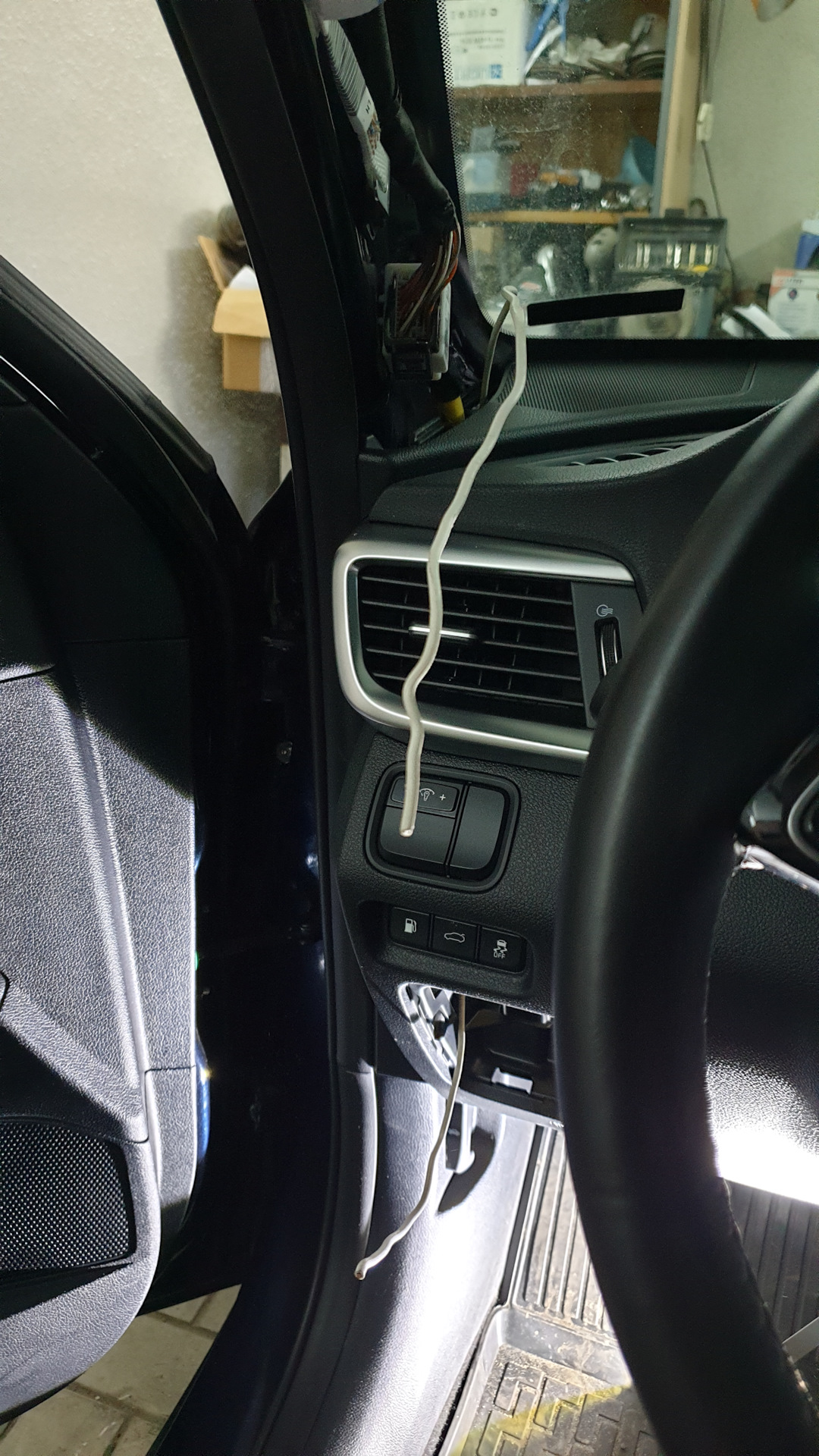

Дошли руки установить Видеорегистратор 70Mai Dash Cam 4K A800. + задняя камера + парковочный провод. Спасибо за схему подключения sonatanf395

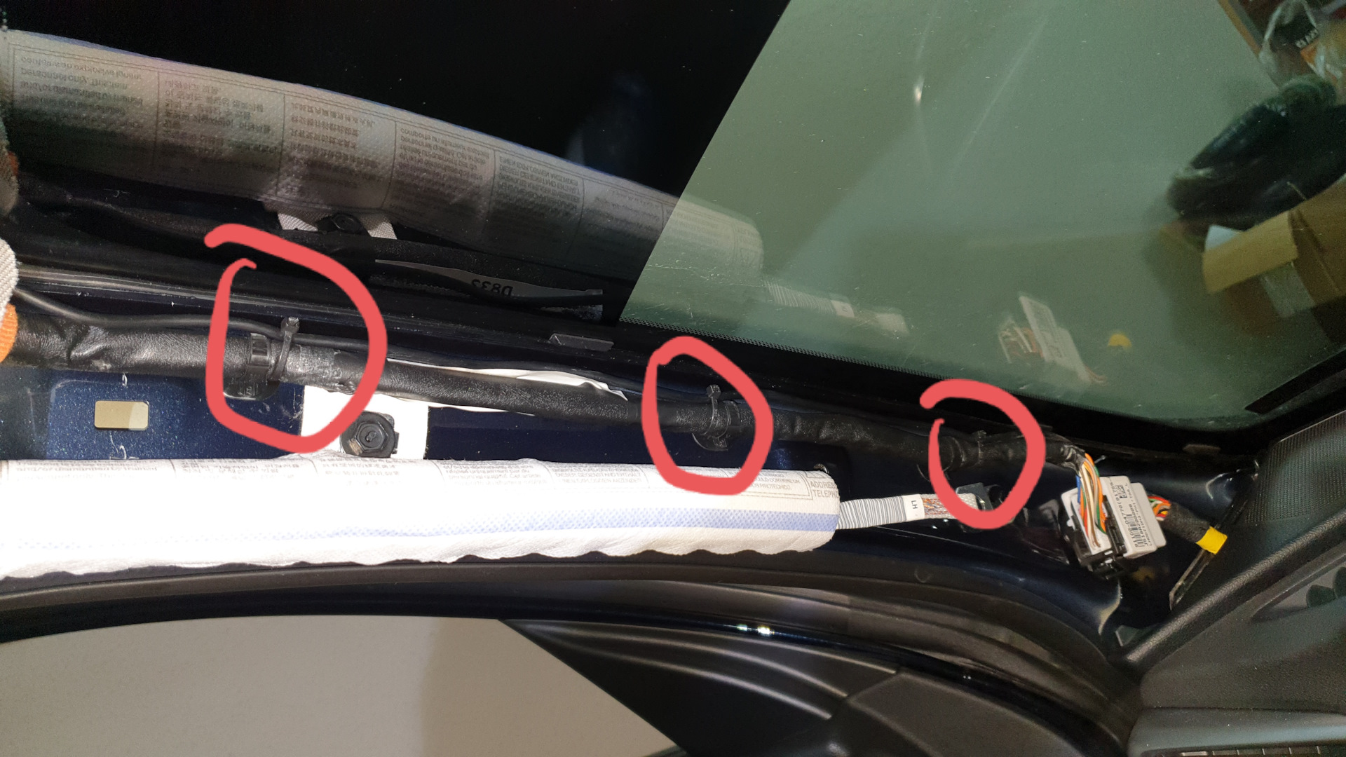

Вот так тянул кабель:

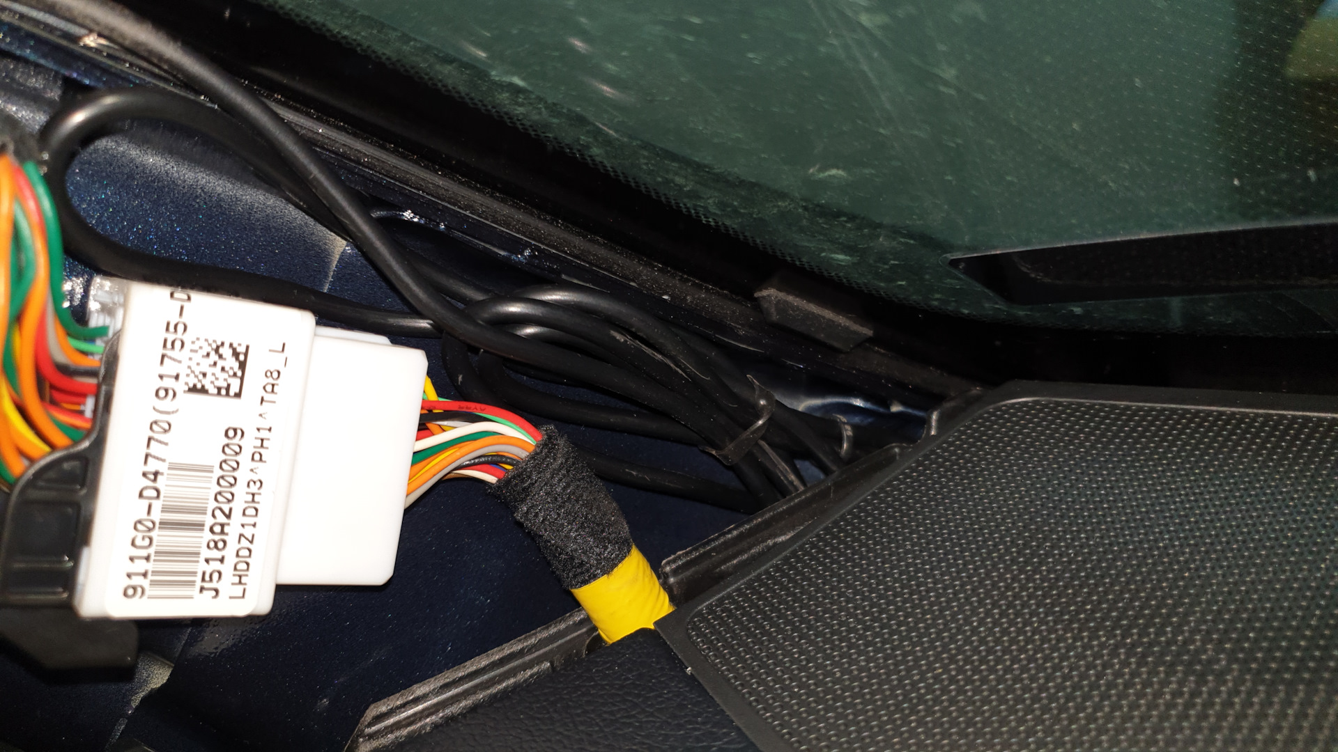

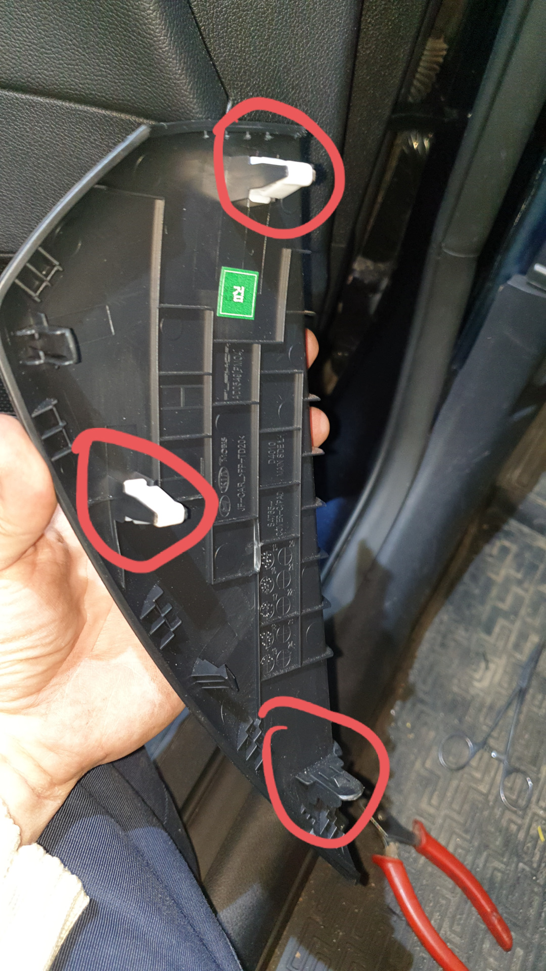

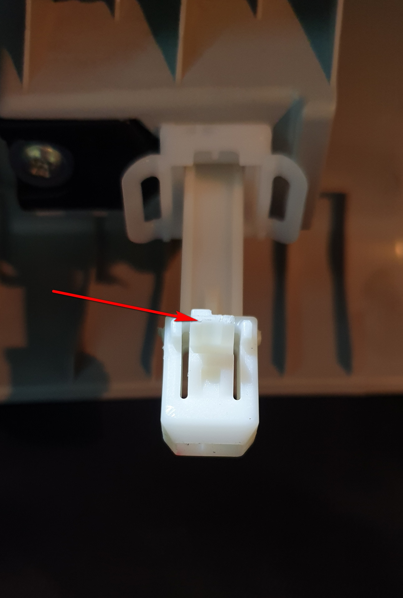

Далее снимаем накладку :
стянул резинку уплотнителя, резко дернул на себя, образовалась щель, аккуратно надавил отверткой, на усик с одной стороны, и с другой стороны, накладка снялась.:
усики:
Провод аккуратно проложил вдоль стойки и закрепил стяжками:
Остатки провода свернул и уложил

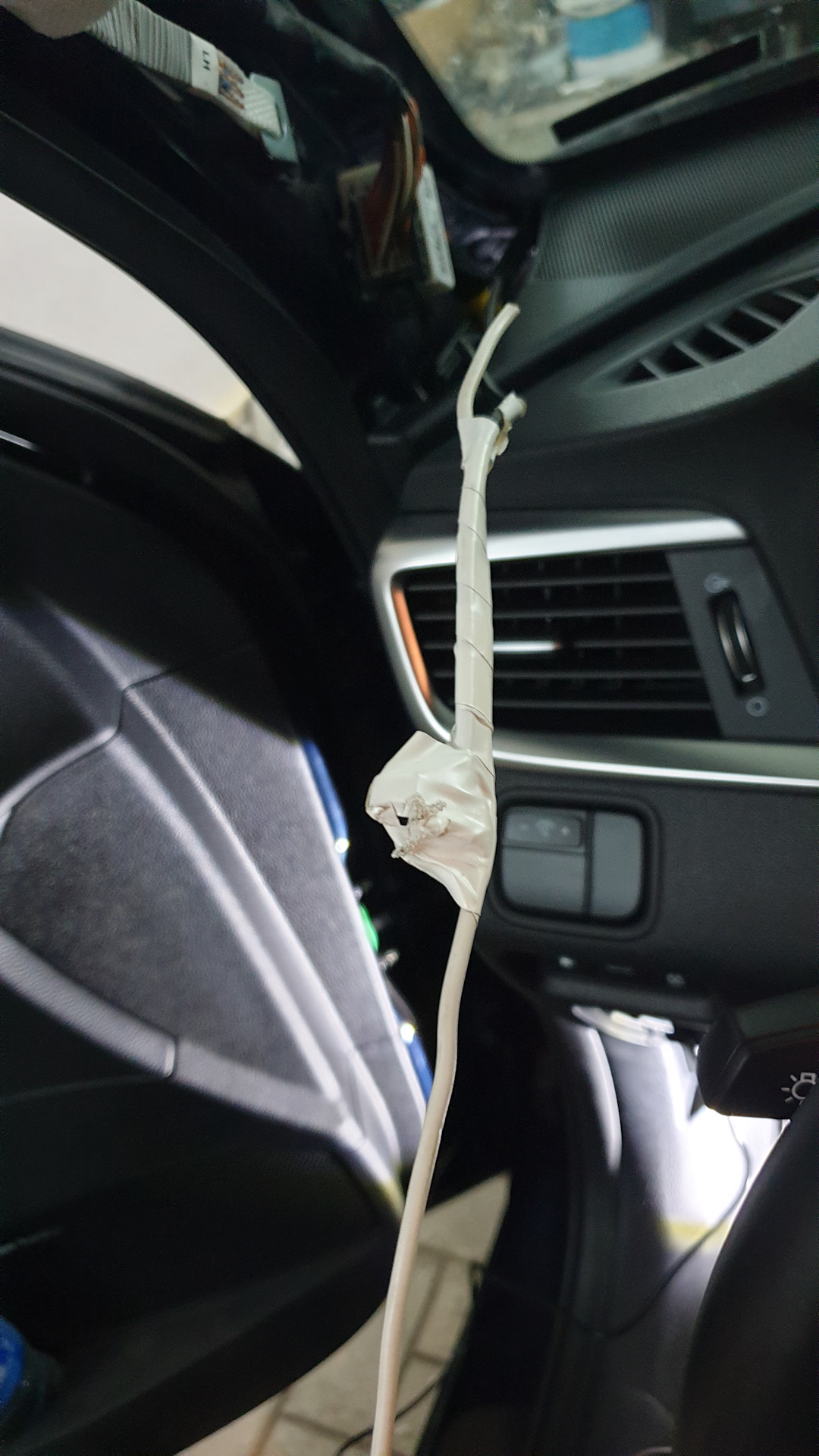

Далее Для удобства протянул провод, что бы протащить кабель
Провод обмотал изолентой с кабелем питания регистратора, протащил все
Вывел вниз к щитку предохранителей.

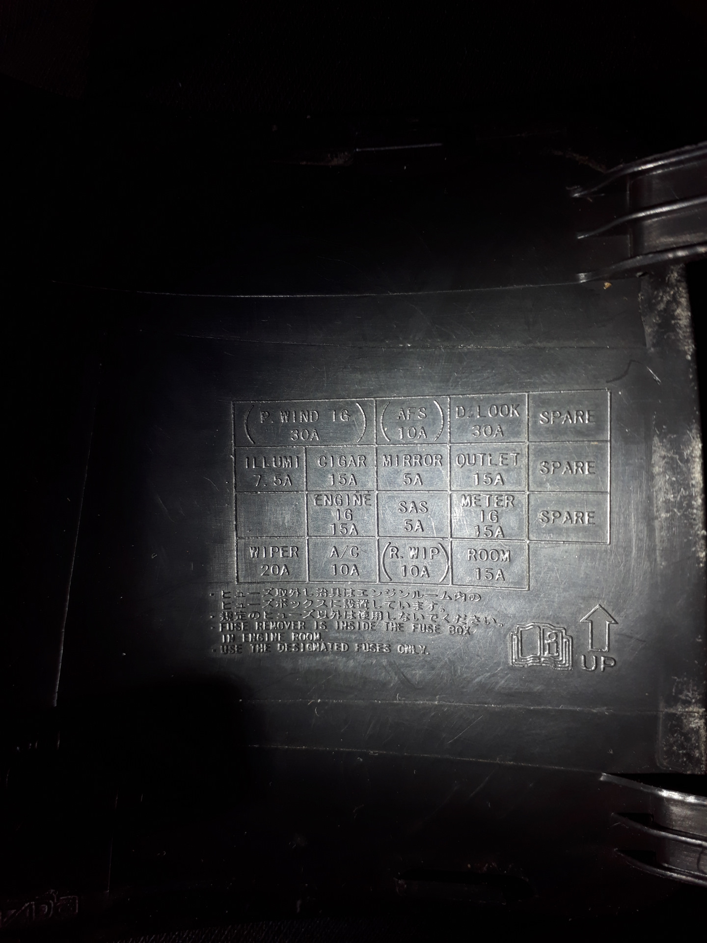

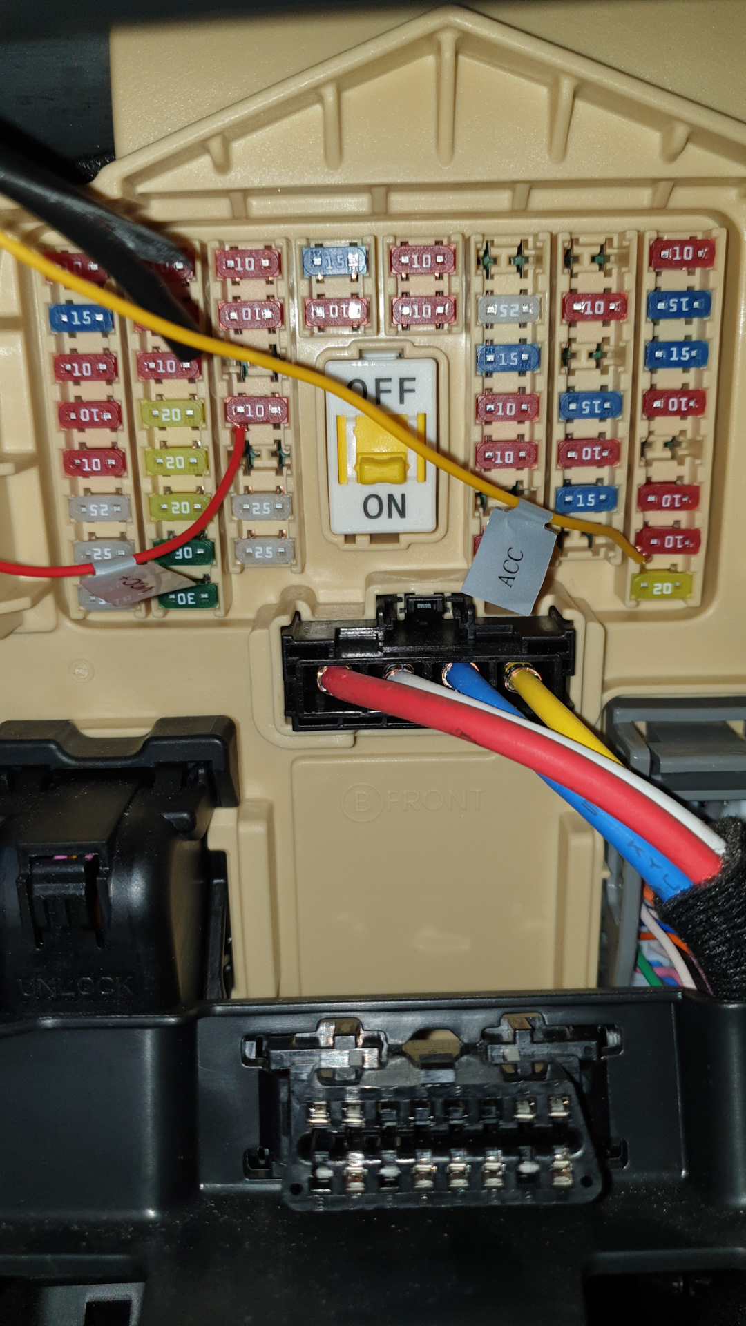

Блок предохранителей, боковая левая панель открывается просто, оттянул уплотнил, снизу поддел и снял накладку. Накладка крепится так:

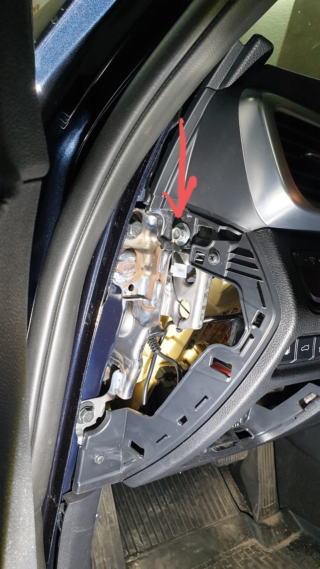

Протянул провода до блока предохранителей. Черный провод закрепил на минус:
Желтый и красный вот так
Не стал парится и намотал на предохранитель:
Подключение готова.

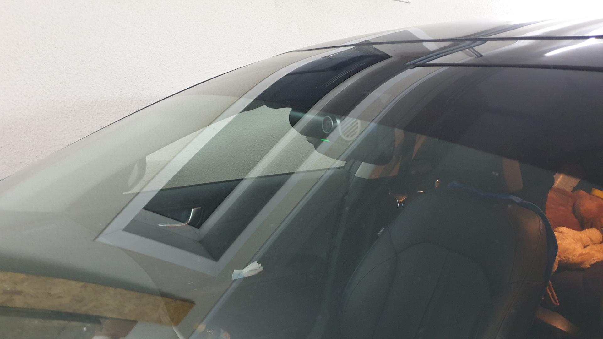

Регистратор клеил на тонировочную пленку, держится крепко, результат:

на красном проводе плюс должен быть всегда а на желтом появляться в момент включения зажигания для корректной работы парковочного режима красный на акум а желтый на любой пред где питание появилось при запуске двигателя обычно это прикуриватель
Получается есть питание есть всегда в прикуривателе, то и этот парковочных кабель не нужен?
А как понять к каким именно предохранителям прикручивать провода? Если не чем протестировать наличие питания.
Вы к каким подключили (предохранителям чего)?
Уже не помню, на крышки предохранителей написано 2spare, 1spare 10a

Подскажи. жёлтый провод В желтый предохранитель или в красный прикрутил. Не понятно на фото
Подскажите назначение проводов? VCC+ это постоянный 12 В, а ACC+ 12 В через зажигание? Я веерно понимаю?
