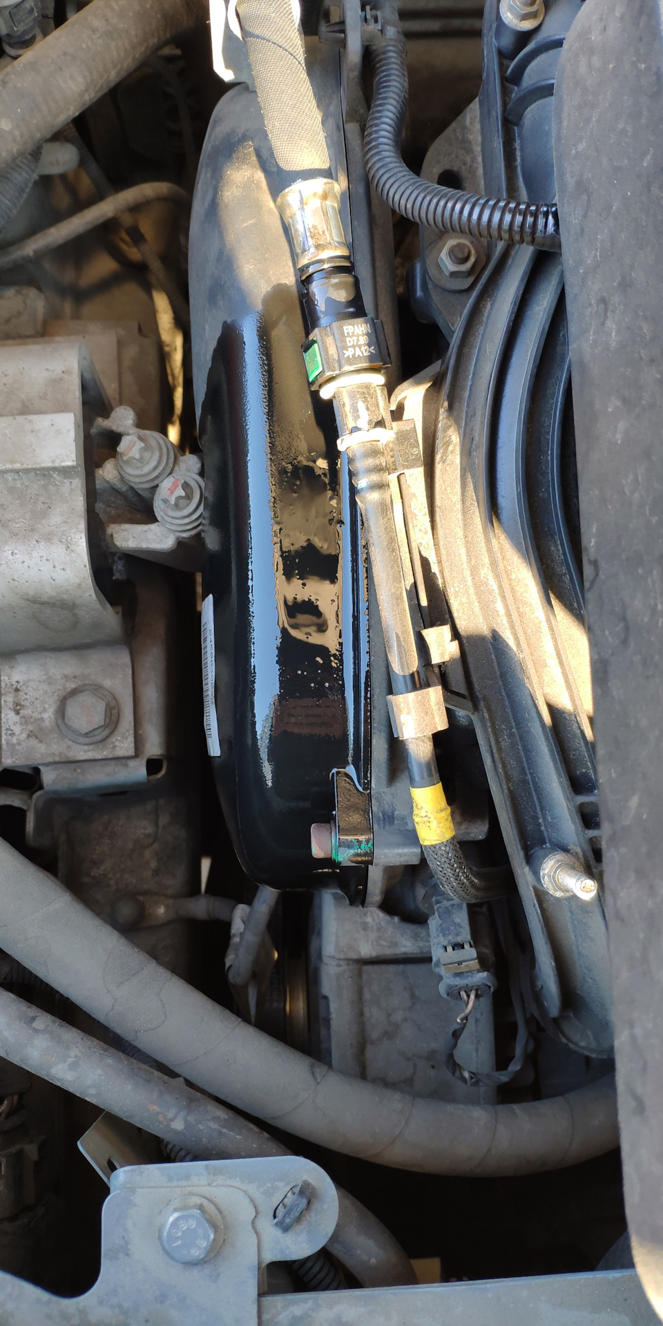

Запустил сегодня машину с автозапуска и придя через минут 10-15, почувствовал запах бензина в салоне.
Полез под капот и обнаружил сырой разъем топливной магистрали и мокрую крышку ГРМ под ним.
Попробовал пошевелить — сидит плотно, течь к тому времени уже устранилась, поэтому точное место протечки не определил. После этого несколько раз заглядывал — все нормально, что вытекло то испарилось, новых следов нет. Возможно повторится на холодную, утром было -10с, проверю завтра.
UPD.
Проверил на следующий день — течет с соединения между пластиком и металлом
Вчерашние следы

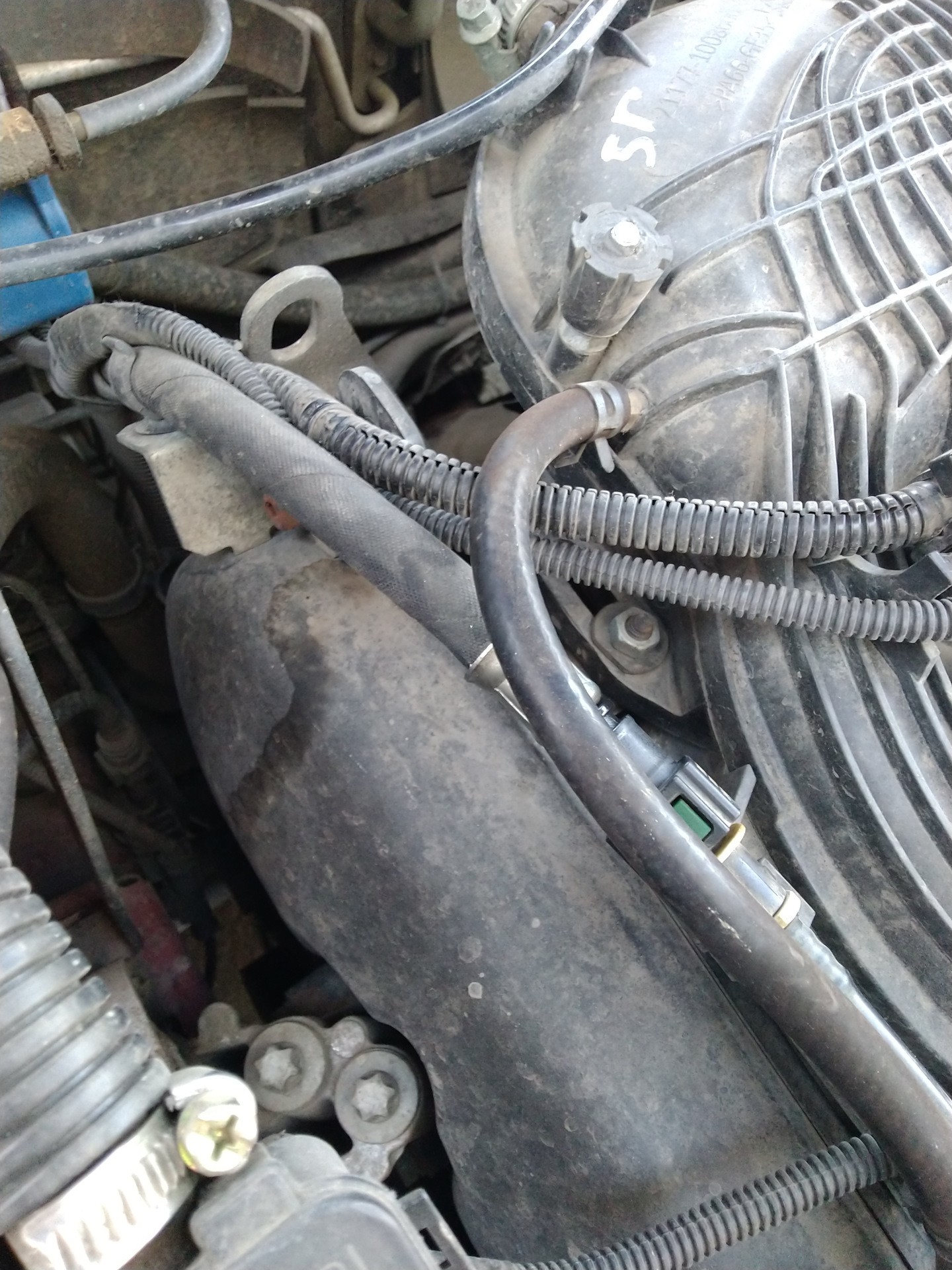

Такая же хрень … сегодня обнаружил. Пробег 65000. 2017 . 1.8

У меня была такая беда год назад. Штуцер этот давануло в -30, под новый год как раз. Бензин бежал прямо струйкой.
Поменяли по гарантии шланг. Оставляли на сутки машину и замораживали её на улице опять, чтобы подтвердить проблему, т.к. по моему приезду к ним, течь не обнаружили.
Блин, я думал это разовый глюк.
И штуцер этот просто так не поменять, он же напрессован там заводским способом, на холодную. Только вместе со шлангом. А там ещё несколько типов топливной магистрали есть — в зависимости от даты выпуска авто. Если повезет, то можно обойтись малой кровью и поменять короткий переходник. У меня цельный шланг меняли.
Заодно перекинули крепление на другую сторону, ещё до всей этой истории с отзывной.
Дилер сказал, что брак штуцера. Так что если начало травить, то скорее всего по морозцу опять потечёт. Пропустить сложно — сразу начинает вонять бензином в салоне.

У меня протекало в этом месте, причём очень интересно, только в мороз ниже — 15, поменяли по гарантии, но пришлось два раза ездить с данной проблемой к дилеру.
Тоже из разъема?
Да, из него.
Проверил, дополнил пост
DeadMorozOF
А что меняли? Толстый шланг? Или ответную часть тоже?
Шланг с защелкой вроде только. Где-то акты валяются, посмотрю.

Шланг не перетерся?
Нет, сразу про это родумал, но эту проблему заранее устранил
