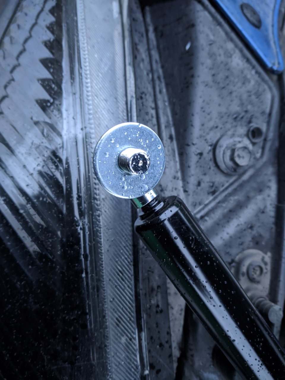

Газовый упор по моему от Приоры, две шайбы, две самоконтрящиеся гайки м8, монтажный уголок, немного обработки болгаркой, покрасил для удовлетворительного внешнего вида черной краской из баллона, внутреннюю прижимную шайбу обточил для того, что бы влезла в отверстие внутрь капота и прижал самоконтращейся гайкой, кронштейн посадил на подушку из двухстороннего скотча.Открывается, закрывается, держится.
