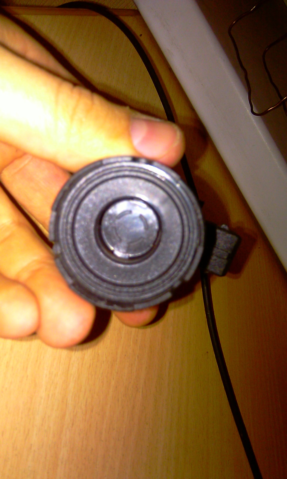

Для общего понимания выкладываю фотки электромагнитного клапана системы газовой рециркуляции на двигателях Ивеко ф1а. (может кому пригодится…)
Разбирал я его в связи с появлением ошибки 0401 грешил на него, но он был не причем…
Однако встречаются случаи когда в него попадает вода (конденсат) и он плохо работает…
В общем:
Расположен он по центру моторного щита под капотом…
Дальше опишу полную его разборку и внутреннее устройство…
Различные его элементы скреплены между собой на защелках, которые достаточно жесткие и чтобы не сломать корпус я его разогревал феном…
По периметру расположены 3 широкие защелки, которые в разогретом виде (градусов до 70) легко отгибаются отверткой…
И снимается нижняя часть

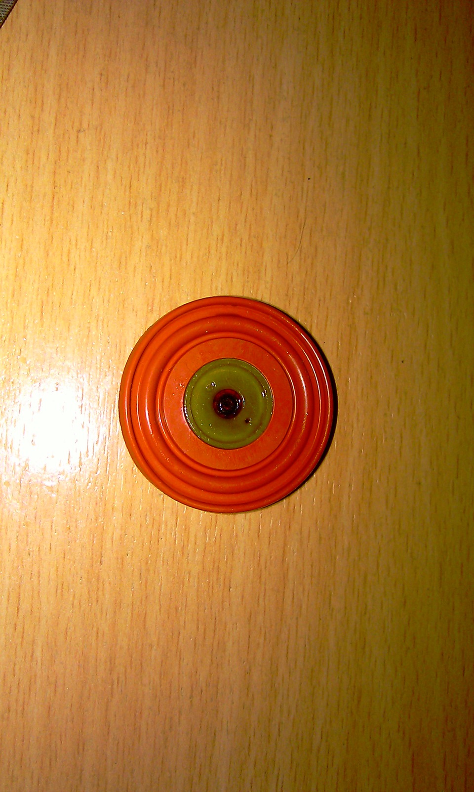

В самой нижней части установлена мембрана из силикона
Аккуратно поддев по периметру ее можно снять
Под мембраной расположена пружинка и есть небольшая сеточка, которая в случае попадания воды в клапан и является причиной его глюков…

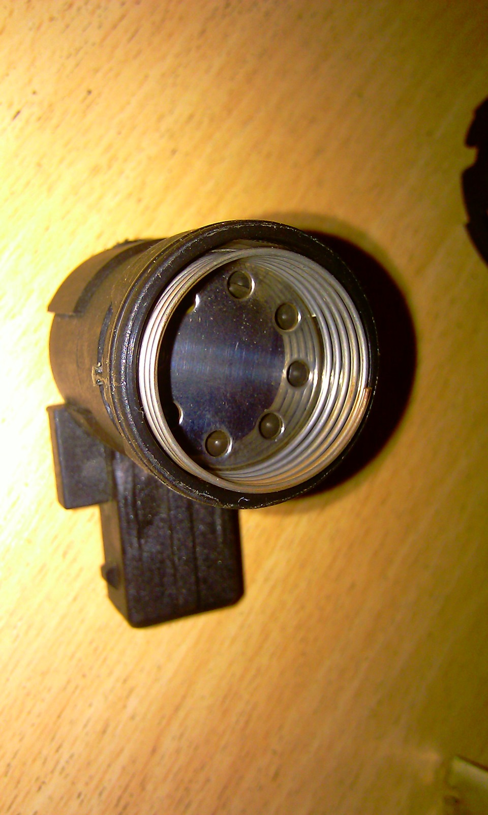

Далее верхняя часть состоит как бы из двух цилиндров вставленных друг в друга и зафиксированы двуми защелками сзади и спереди клапана…
Также разогрев легко отгибаются…
Внутренний цилиндр имеет на корпусе резиновое кольцо для герметизации поэтому вынимается туго…
Перевернув внутренний цилиндр обнаруживаем металлическую мембрану (ту самую жужалку) и пружину
Внутри этого цилиндра находится сам электромагнит, но его извлечь невозможно, так что если он накроется починить его (временно) не получится…
Данные фотка делал на телефон, да и давно это было так что если что-то забыл звиняйте)))
Пс. добавляю фото виновника…
