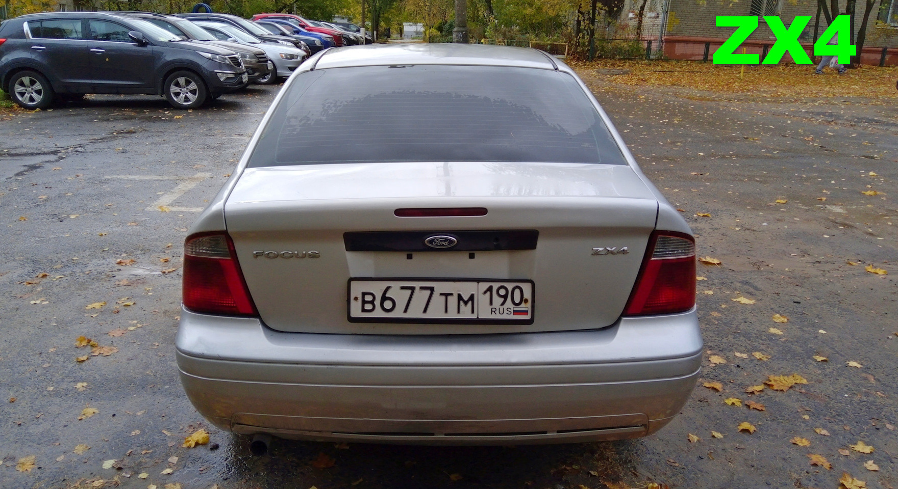

Форд фокус ZX4 — чистокровный породистый американец родившийся западнее детройта на заводе Вейна США, морда от мондео, задняя часть спроектирована заново довольно не плохо, выпускался только для рынка США.
Ни одна кузовная деталь от Focus1 не подходит, даже двери.
Одинаковые только руль и переключатель АКПП )))

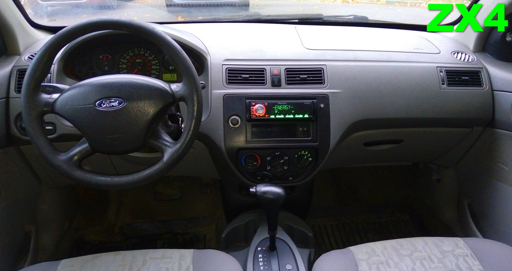

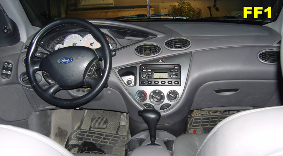

Мне вот на этом фокусе больше торпеда нравится чем на моем) Есть желание купить и поставить себе такую
У меня есть можешь купить
Ставить некуда уже)

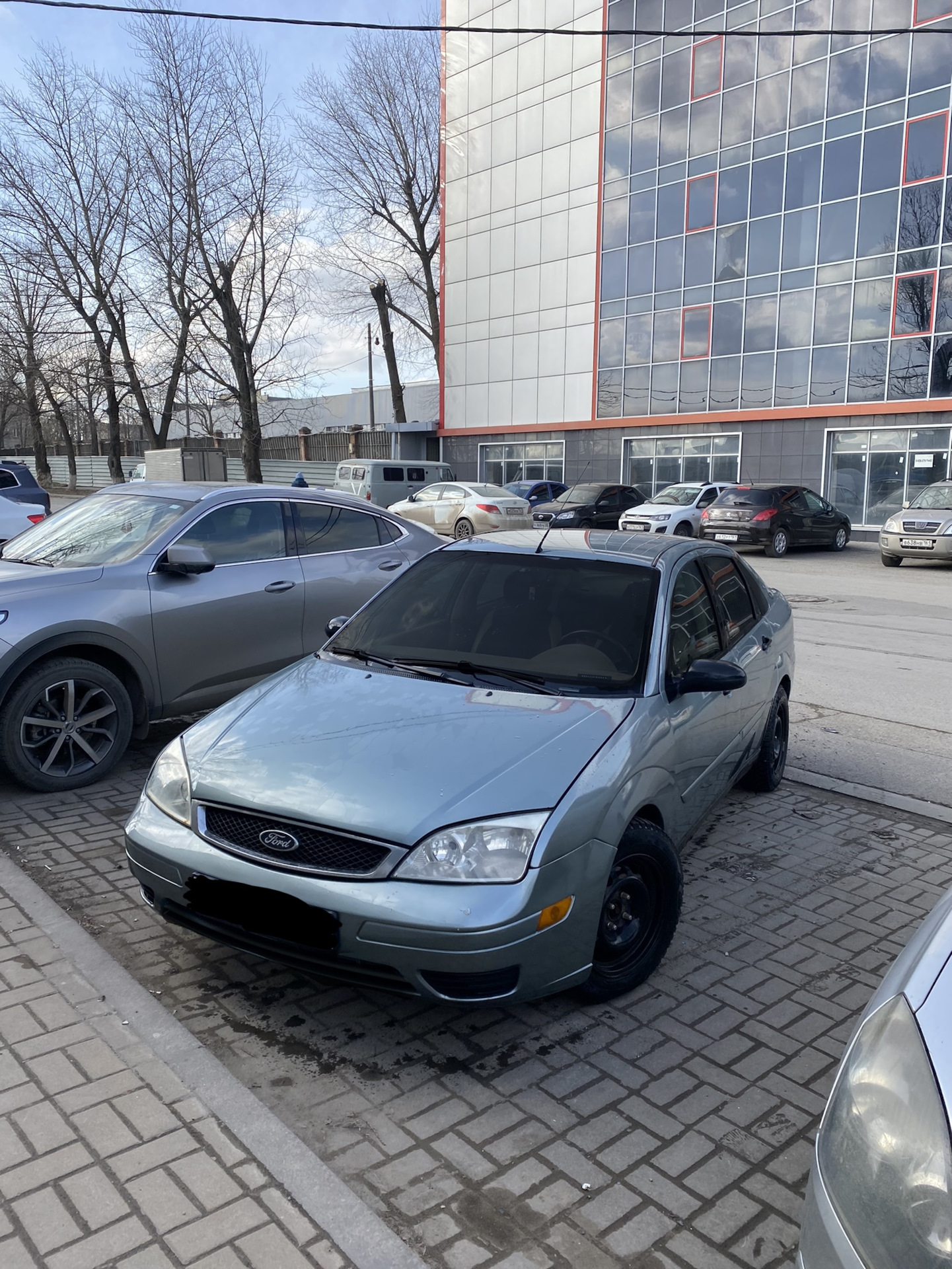

Сегодня впервые увидел эту модель. Еще не второй, но уже не первый и похож на Мондео… обалдеть какой гибрид
Это мой, американец
Красава! )
Мне тоже нравится!

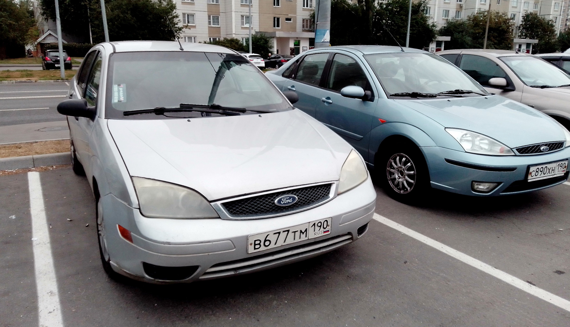

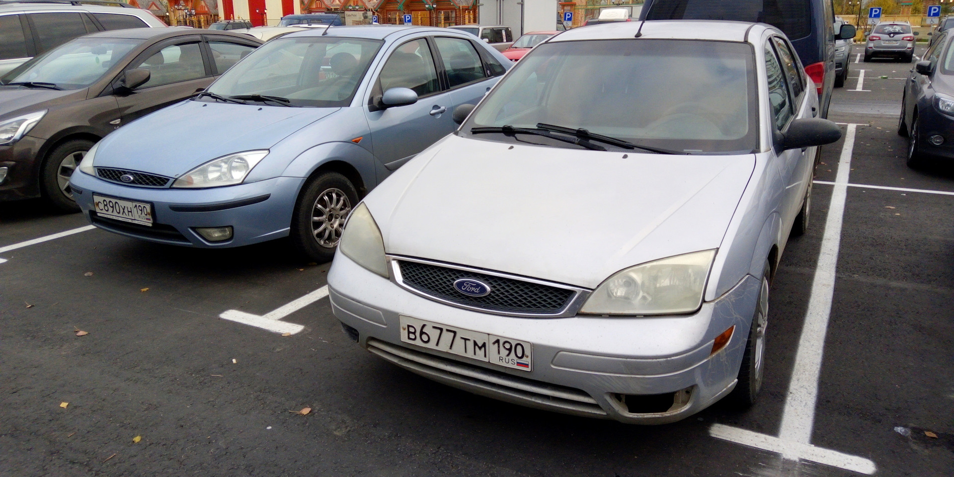

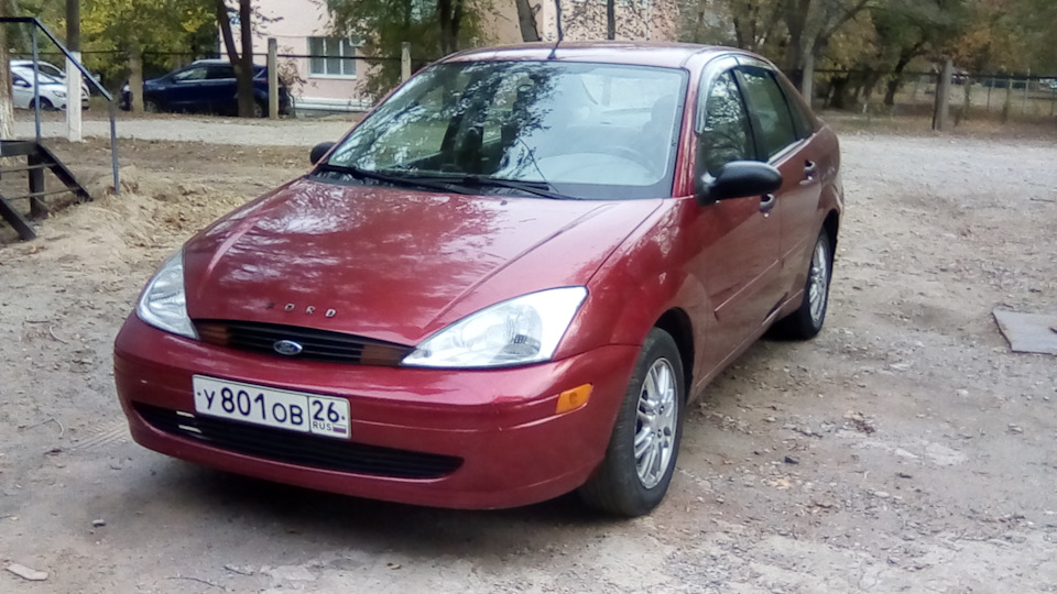

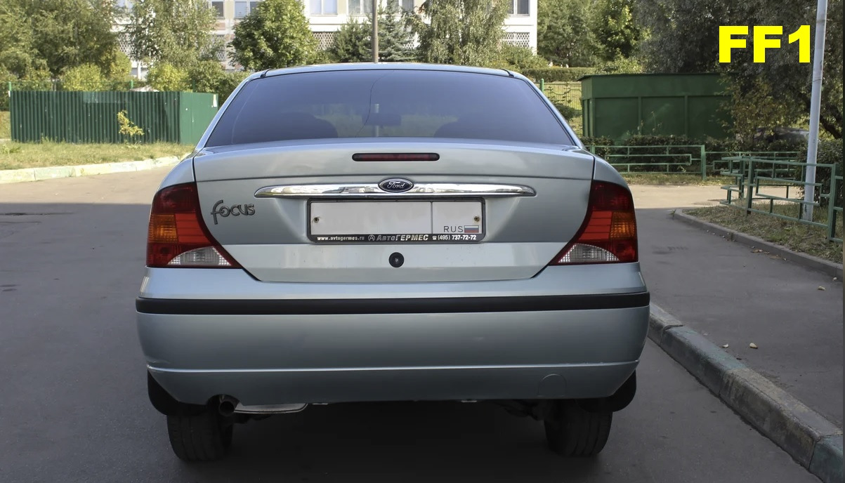

Хотелось бы увидеть рядом с ZX4 фотку ФФ1USA. Тогда многое стало бы на свои места…По крайней мере бампера у них схожи. Один товарищ интересуется на форуме, подходит ли телевизор от ФФ1 на ZX4…
Так вроде последнее фото это и есть фф1 North America и zx4 )
Нет, это фф1 Европа или Россия. У нас бампер более массивный и поворотники в бампере и в решётке.
Я думал если задние поворотники красные, то это всегда омерика )
а про телевизор, есть у меня фотка

Ура! Спасибо! Вот что это за модель! А я все голову ломал, что какой-то неправильный фф1 встречал 😁
Ага, Ford Focus модель — полтора! ))

Какой то примитивный вариант, типа китайской поделки))) салон ужасен в своей простоте)))))
Интересно какие вещества употребляли дизайнеры торпеды фокус 1, без расширителей сознания явно не обошлось

А чем она плоха)) удобна и самобытна. А вот потом на след поколениях ширпотреб пошел🤷♂️
Хочу добавить: и абсолютно индивидуальна(эксклюзив). И материал использовался(пластик) довольно высокого качества. Я, пока не постучал по нему, думал, что он тоже мягкий как и батоны на дверных картах.
