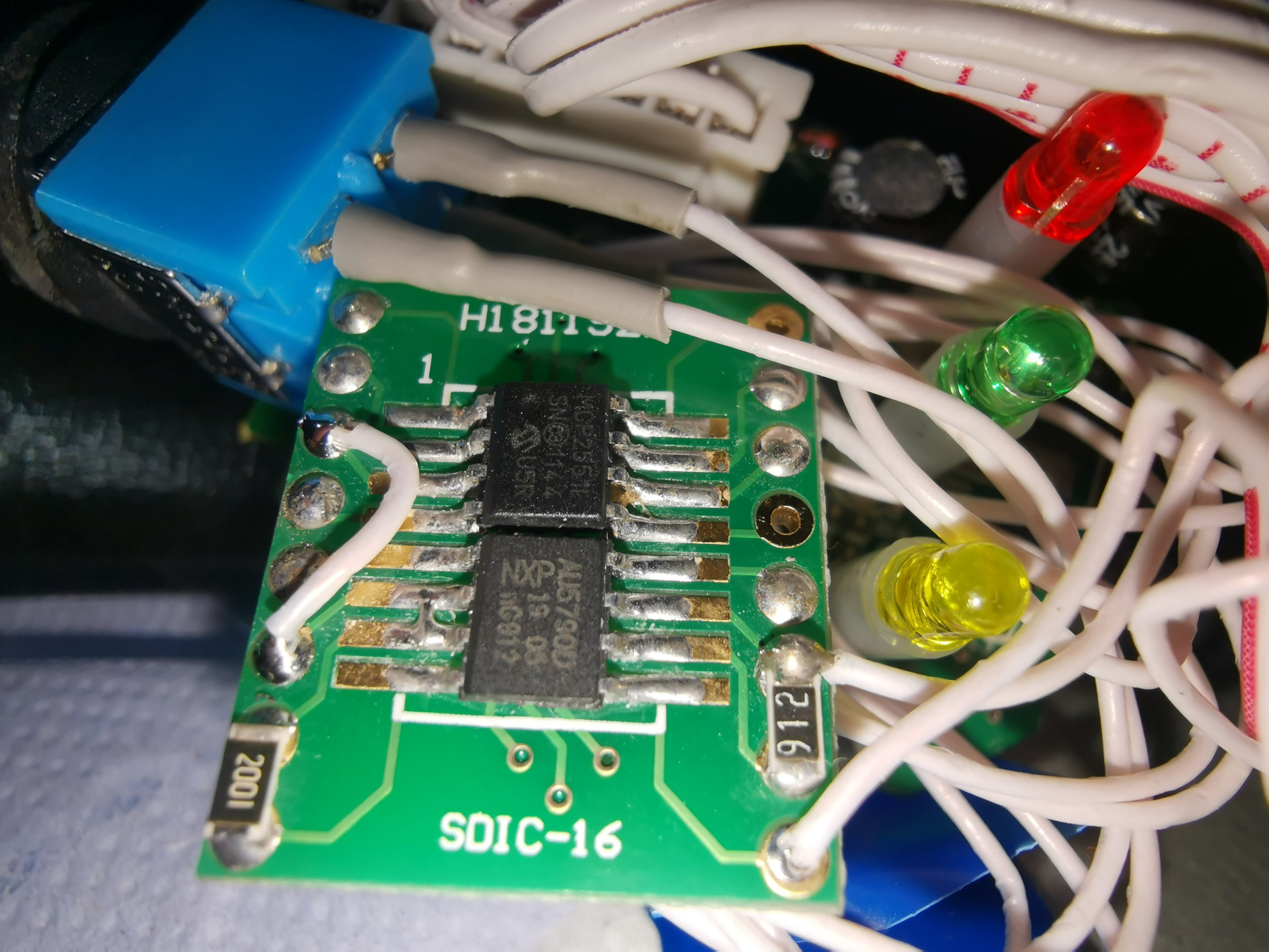

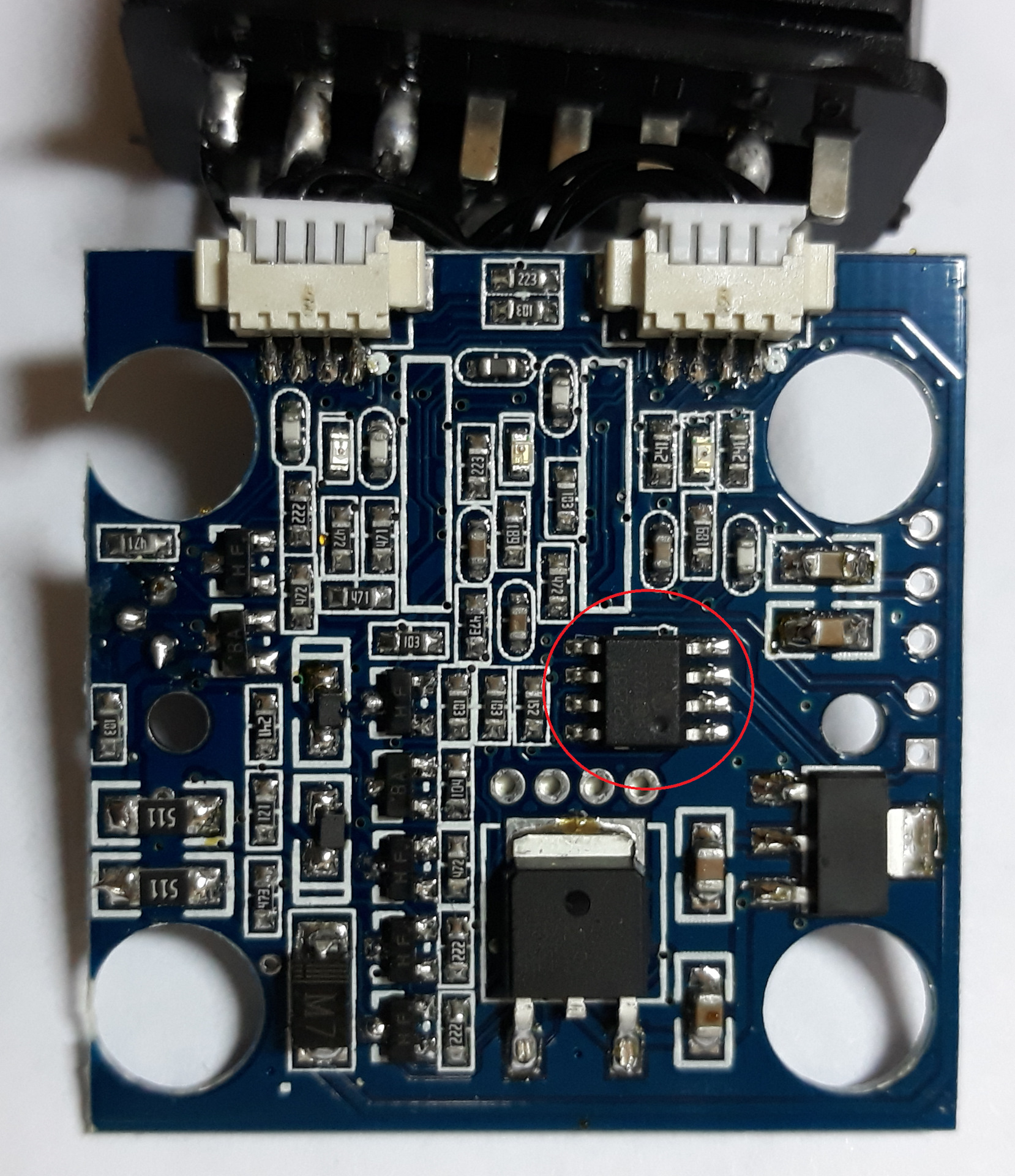

Особенностью машин от GM является наличие однопроводной CAN шины, она же GM-LAN. Шину эту поддерживают адаптеры OP-COM, ELS … но не "всеми (в том числе китайцами) любимый" ELM327. Исправим это!

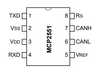

Для этого надо заменить микросхему трансивера обычного CAN на трансивер однопроводного.
Чаше всего в китайском адаптере стоит MCP2551, но может стоять и какой-нибудь аналог, их много.

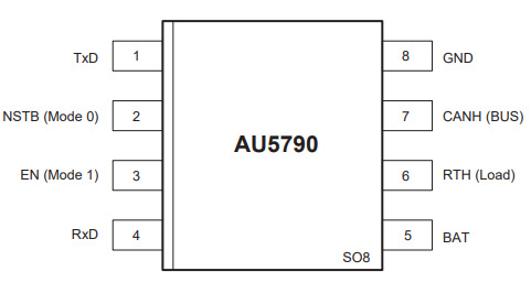

Надо поставить AU5790 или её аналог. Я заказывал здесь

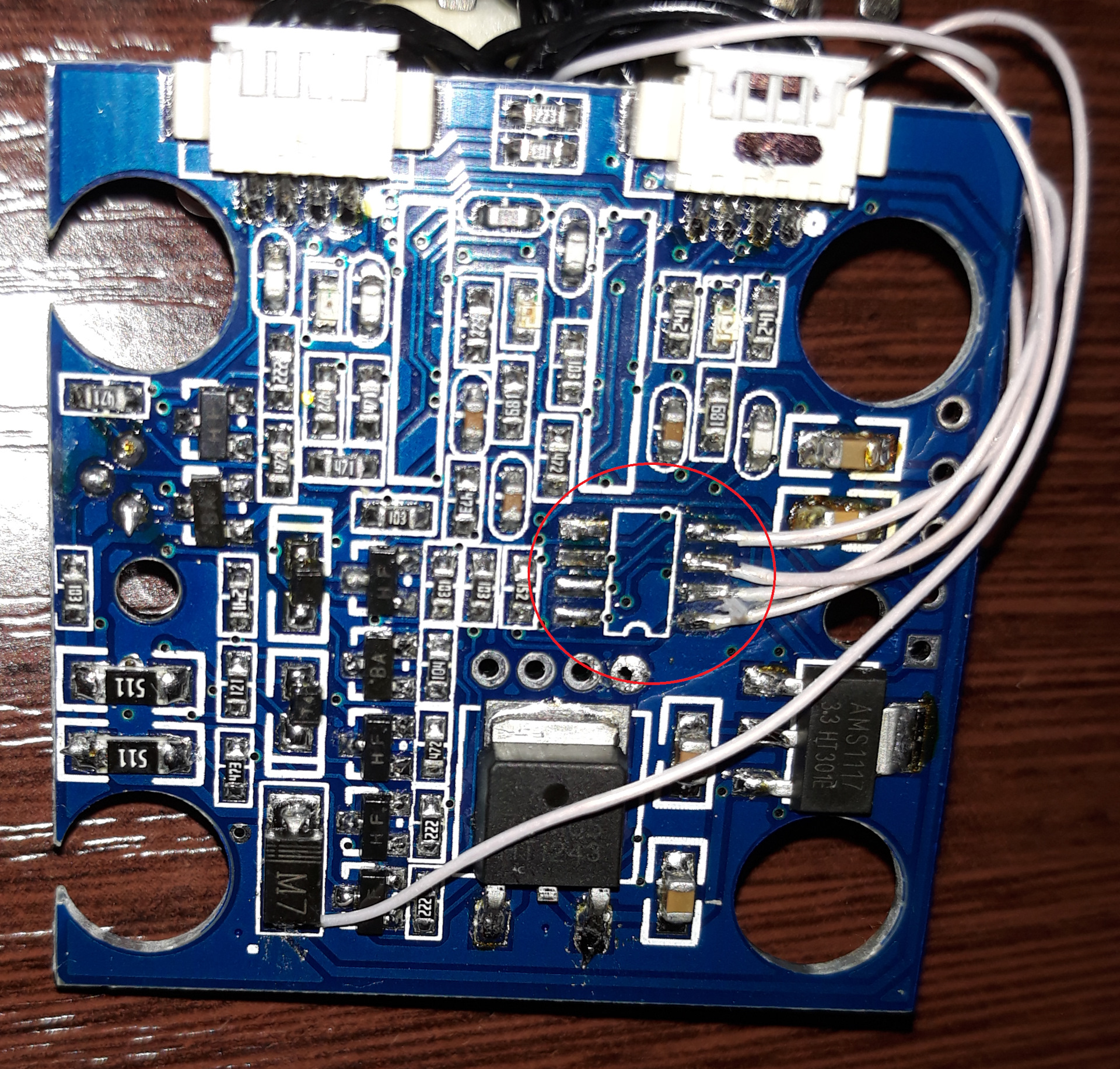

По ногам они не совпадают, поэтому удобнее смонтировать на отдельной платке. Я заказал из Китая такие
Для донора лучше выбирать ELM327 версии 1,5 в большом корпусе: удобнее размещать дополнительную плату.
Всё, ELM готов работать с однопроводным GM LAN.

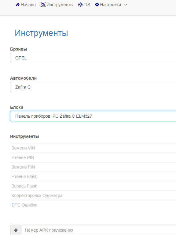

Для начала ставим прогу на телефон, подсоединяем ELM к машине, подключаем прогу к ELM. После подключения она сообщает Apk ID.
Вторым шагом идем на gmprog.com. Регистрируемся, заходим.
Можно менять конфигурацию, открывать вкладки (больше чем OP-COM). Многие параметры правда не подписаны, но сохраняется резервная копия и всегда можно откатится к стоку.
Если после экспериментов удалось разгадать некоторые "птички" делитесь инфой сдесь в комментариях или на форуме разработчика проги 4pda.ru/forum/index.php?showtopic=989510&st=140

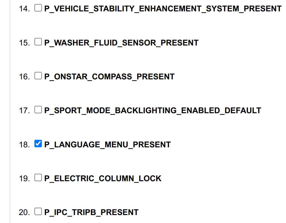

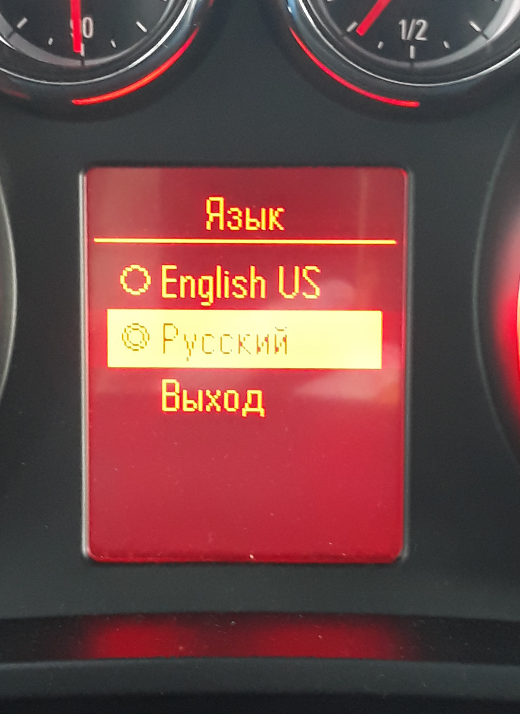

Толи после активации камеры, толи ещё чего, перестал у меня с радио меняться язык панели. И после снятия клемы панель стала английской. А на вкладке выбора языка был только английский и французский.
Секция А5, пункт 89 ставим птичку и…

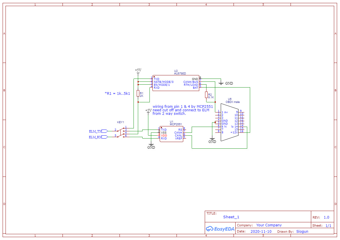

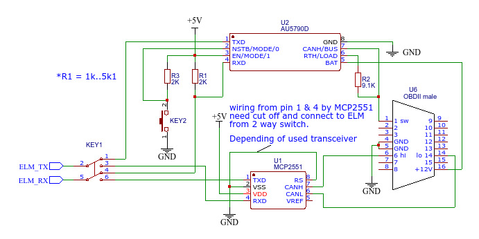

так 2551 одну ногу на землю сигнальную кинуть на 4-5 обд.
а ногу canh на 1й пин обд.
www.drive2.ru/c/486832413771563406/
Да, это вполне рабочий способ.
понял. лежит елм, думаю собрать отдельно переходник с тумблерами )) чтобы пины переключать

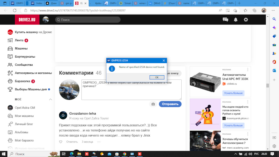

GMPROG_J2534 у меня перестал запускаться на компе в чем причина?

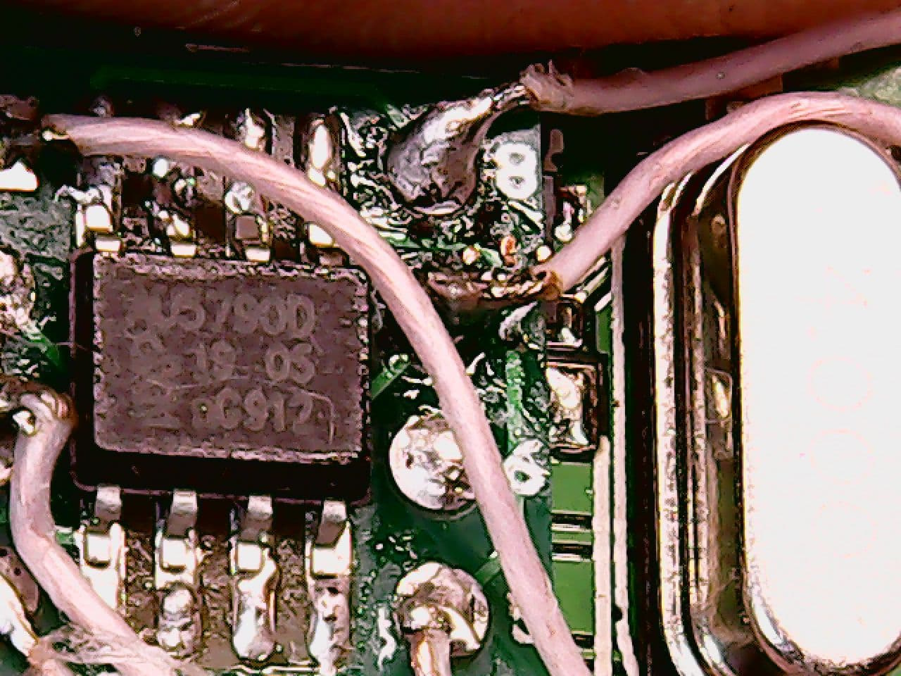

попробовал сегодня переделать свой ELM по приведенной выше схеме. После переделки подключил к машине (шевроле, 2019гв). Воспользовался GMprog. Прога видит ELM, но при попытке подключиться к машине выдает ошибку ("ошибка при получении данных"). Взял обычную (непеределанную) 2х-платную ELM — прога через нее что-то почитала в машине. Отсюда вопрос: как после переделки убедиться, что AU5790 вообще корректно работает? Пришедшие мне с Али AU5790 внешне были со следами шлифовки и "перелицовки". Поэтому вопрос проверки работоспособности ELM после переделки очень актуальный.
К приборке же пытались подключится?
Проверить можно осцилографом, есть ли сигнал на выходе au5790 и какая скорость передачи.

на али эти микросхемы AU5790 зачастую паленые (два раза заказывал и оба открывал спор)

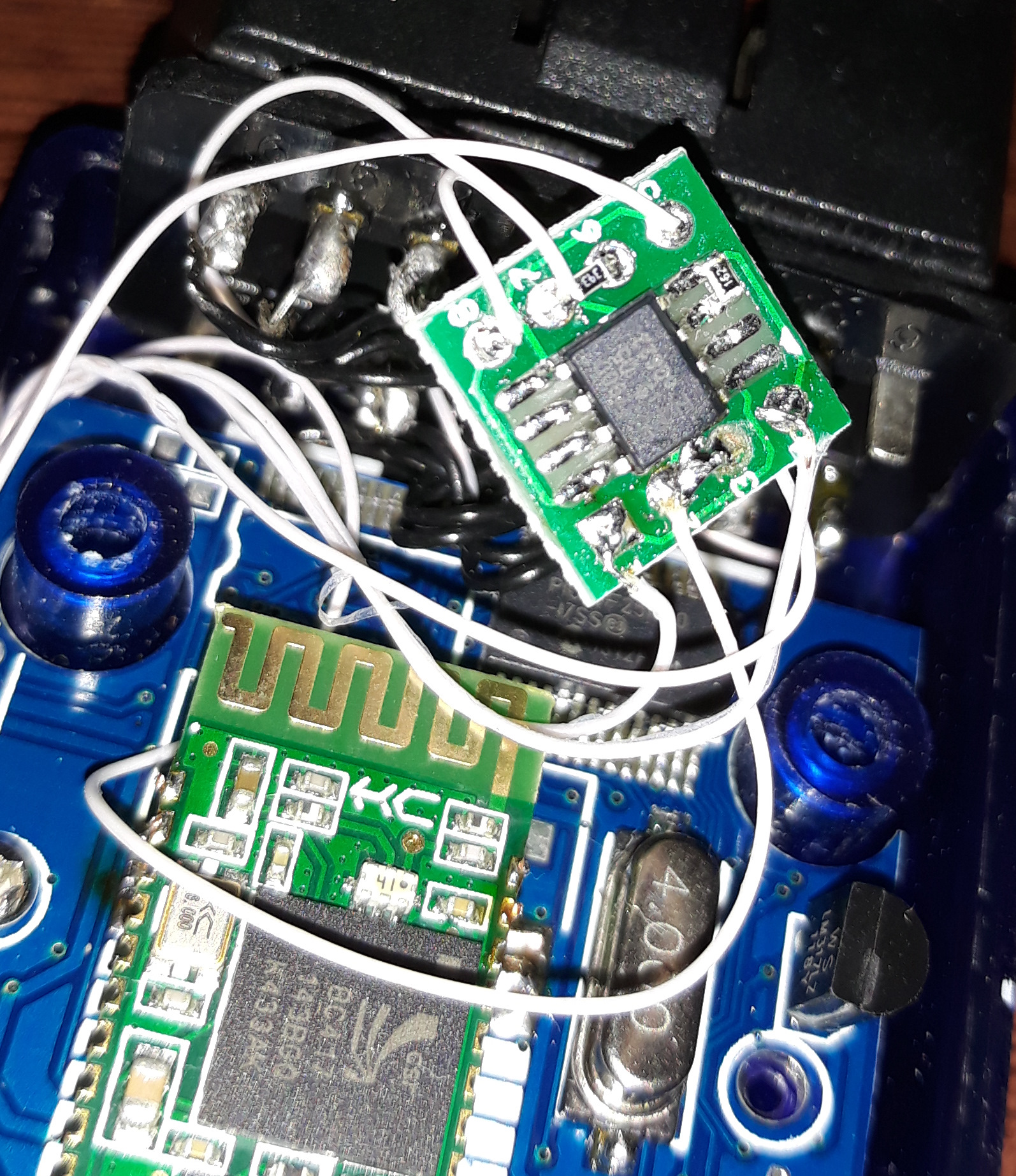

После того, как откроешь вкладку языка, с мафона язык перестаёт меняться. Куда поставить переключатель? С au5790 снять питание, а цепь на tx и rx восстановить?
А если вкладку скрыть? У меня никак не хотел меняться. Да и на панели менять мне больше нравится: можно посмотреть что она пишет "в оригинале".
Если скрыть, то будет с ну меняться
Konstantin-159
Питание можно не трогать. Просто переключать tx, rx.
Уже позже разобрался, что можно проще сделать. Спасибо

Вариант с переключатель

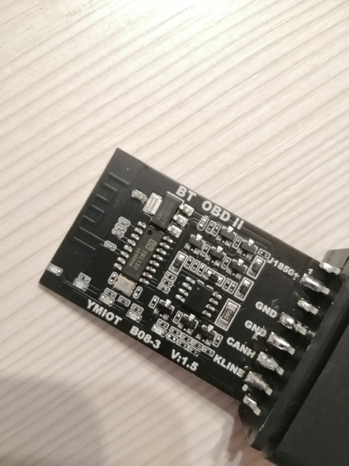

Доброго времени суток, добрался до переделки, плата оказалась немного другой. Хочу сделать с переключателем. Key 2 какую роль играет и когда вкл выкл не подскажете?
адаптер дешевый.
поэтому переделывают с потерей работы CAN
переключатель нужно что бы и кан сохранить и GM LAn работал.
Я понял на счёт переключателя. Не могу понять, то, что на 3 ногу даём 5v, а на 2 ногу минус, так вот для чего между ними сопротивление 2к?
это или к дата шиту или к разработчику или к электронщикам :)

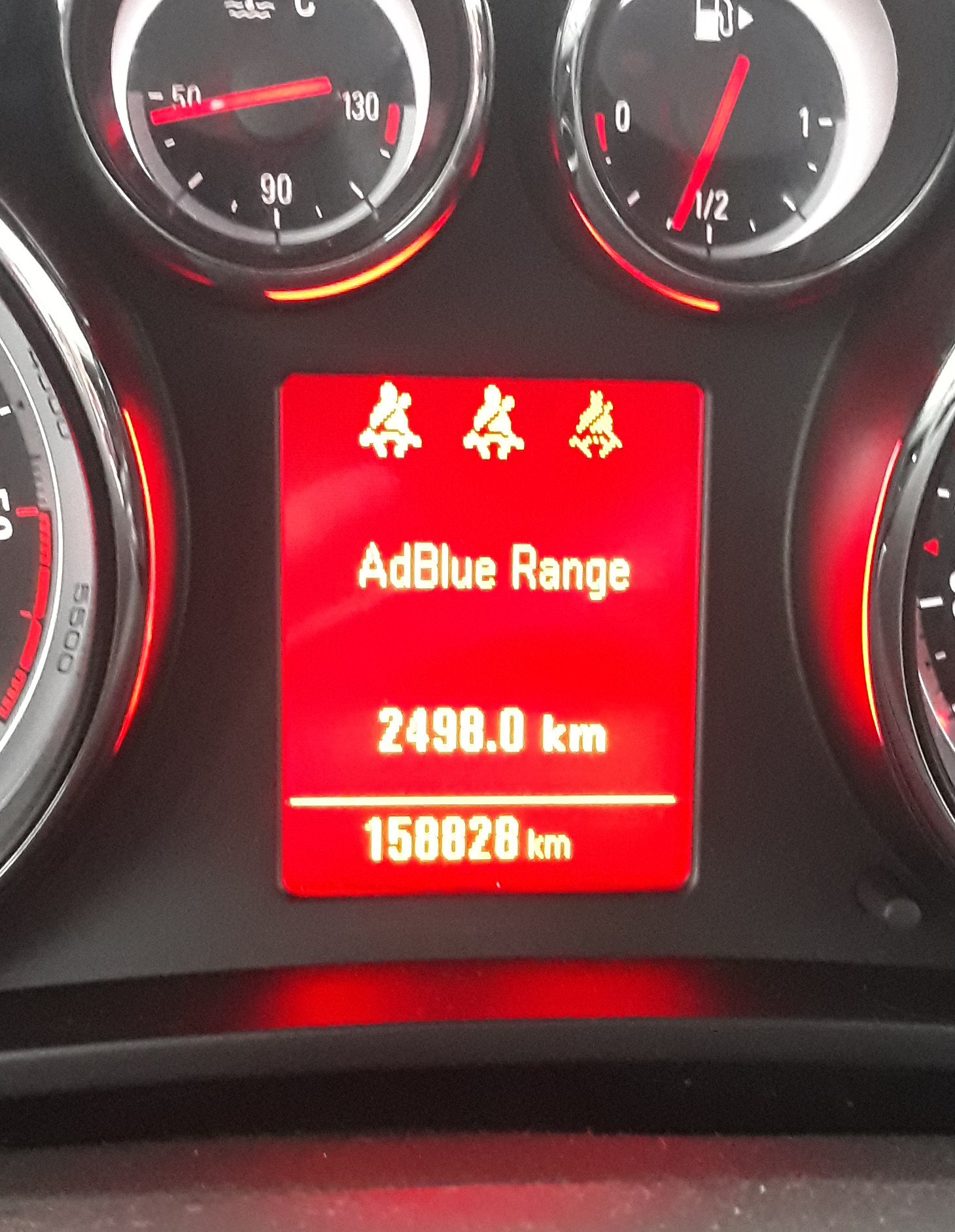

Не знаю, но мне кажется что это какое-то плановое ТО. Когда появлялись ошибки, то они загорались в форме мотора на тахометре и машина ехала в аварийном режиме. А теперь никаких проблем нет(просто информирует)
У меня теперь пишет: "Подходит срок технического обслуживания." Подскажите, какое ТО она хочет?
Насколько я понимаю в переводе с опелёвского это означает серьёзная ошибка. Нужно читать что за она.
все ровно наоборот. В переводе с опелевского, это — не серьезная ошибка, с которой можно ездить и по-возможности посетить сервис. свечи накала, к примеру
