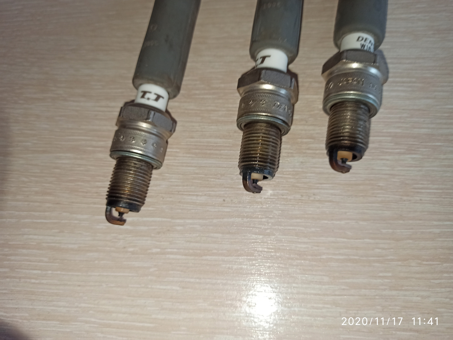

Авто в принципе отказалось заводиться, глючило все, в том числе приборная панель (при вытаскивании ключа горели все иконки (чек, акб и т.д.) словно зажигание включено). Постучал по всем релюшкам, а то вдруг залипли. Крутил стартером — залил свечи. Заменил на старые из складского запаса. Ноль реакции, но залил их немного тоже. Продул цилиндры без свечей, просушил свечи газовой горелкой. Включил газовую пушку 15 кВт и направил под бампер в сторону поддона накрыв двигатель курткой. Через 5 минут попробовал еще раз завесести — схватила, но мотор работает секунд 10-20, начинает дико троить и глохнет и так раз 5. Поддать газку не помогало, вроде обороты поднимает и через секунд 10 зачихивается и глохнет. Вроде и приборная панель ожила, начала выключаться если вытащить ключ. Бензонасос работает гудит. Думаю дай плесну бензина 10л, т.к. была уже проблема небольших пропусков зажигания Р0300 на полупустом баке еще летом, но все благополучно прошло и забылось как страшный сон после регулировки клапанов.

Была ситуация месяц назад при +5 авто отказалось заводиться, с такими же симптомами: заводится чихает секунд 5-10 и глохнет. Газу поддать — толку ноль. Свечи чернющие, стоило только притащить на буксире в гараж, вручную затолкать и Метис завелся как нивчем не бывало (словно хихикая и издеваясь надо мной)

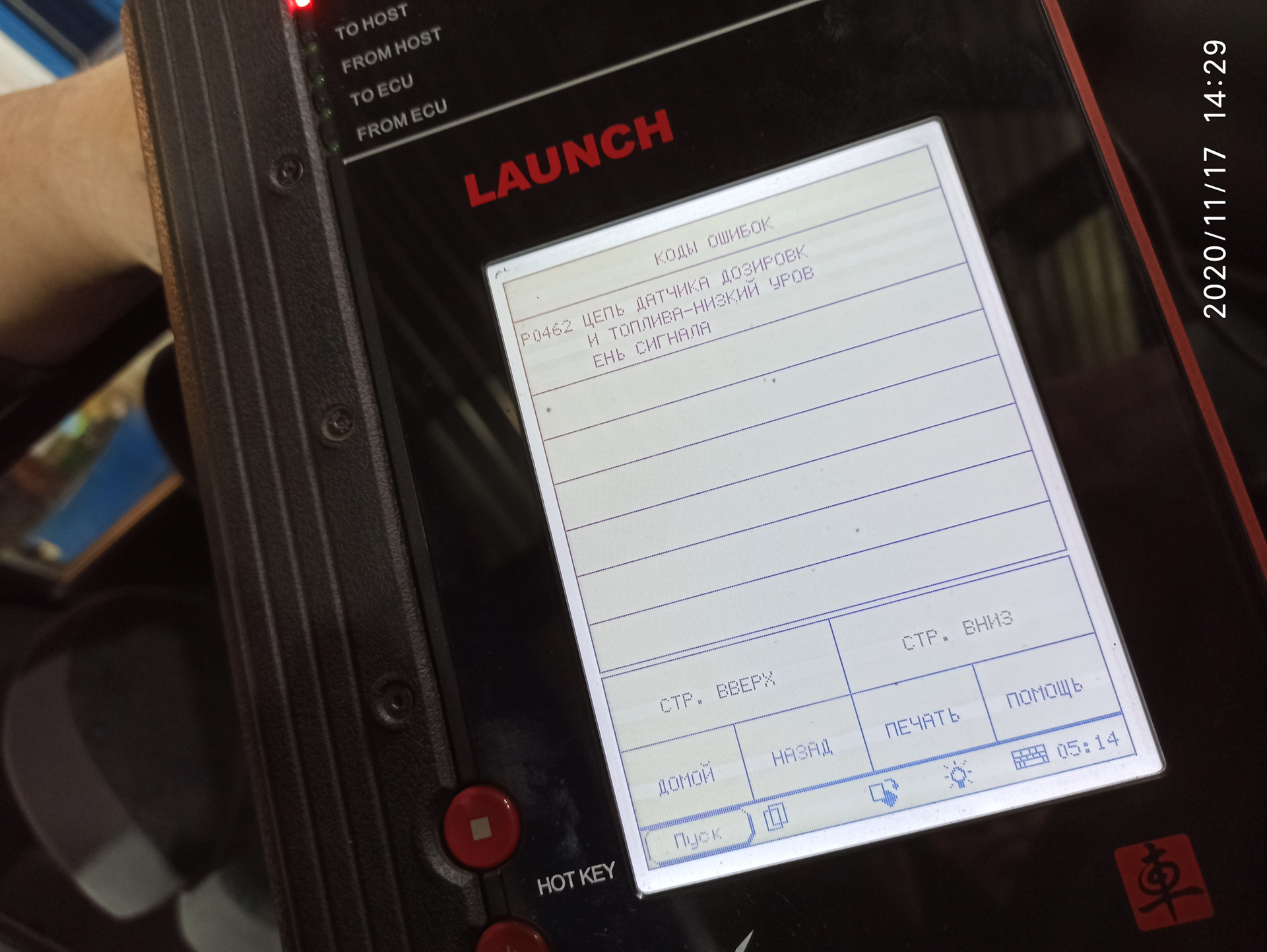

нет, оттащил на тросе знакомому на СТО, постояла в тепле и с полпинка завелась, после этого зачистили клемму минус на ЭБУ как советовали ниже. Но через их сканер выскочила ошибка P0462 ЦЕПЬ ДАТЧИКА ДОЗИРОВКИ ТОПЛИВА-НИЗКИЙ УРОВЕНЬ СИГНАЛА.

Датчик уровня топлива в бензобаке мозг делает! Надо открыть посмотреть.
да вот вопрос в том как этот датчик может блокировать пуск двигателя)))
Догадки это что-то в баке (вода или еще что), неисправен бензонасос или клапан сбрасывающий или уровень топлива…давно замечал что стрелка на приборке показывает всякую ерунду и скачет влево вправо по дороге. Тут какая-то хитрая связь между отрицательной температурой и пуском.
Ну он же сигнал на ЭБУ подаёт, а если он подаст сигнал что топлива нет… Как то так. Может что с контактом или с фишкой на бензонасосе
нигде не видел информации что ЭБУ блокирует старт если нет бензина…вот в этом то и проблема.

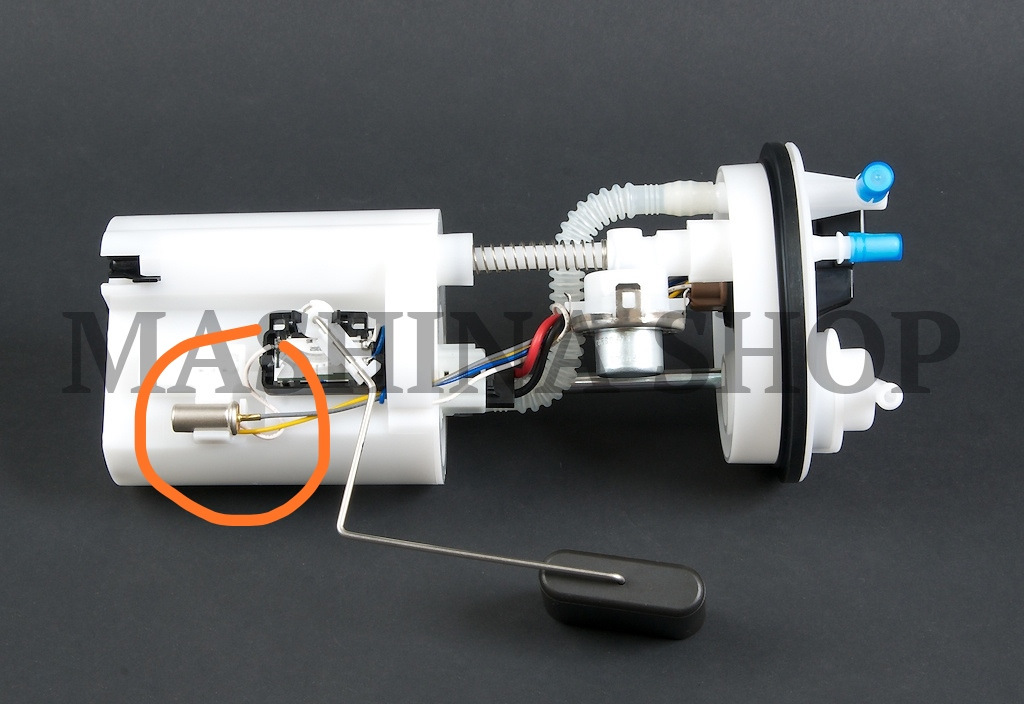

Подскажите что это за датчик?
Это датчик критического уровня топлива. И навряд ли эбу запус блокирует при отсутствии бенза. У меня ДУТ тоже всякую хрень кажет. И ничего. Езжу по одометру до заправки.

резистор контрольной лампы уровня топлива

Да нифига он не блокирует, я с этой ошибкой уже лет семь езжу и ни на что это не влияет. Заводится с полпинка при любой температуре воздуха.

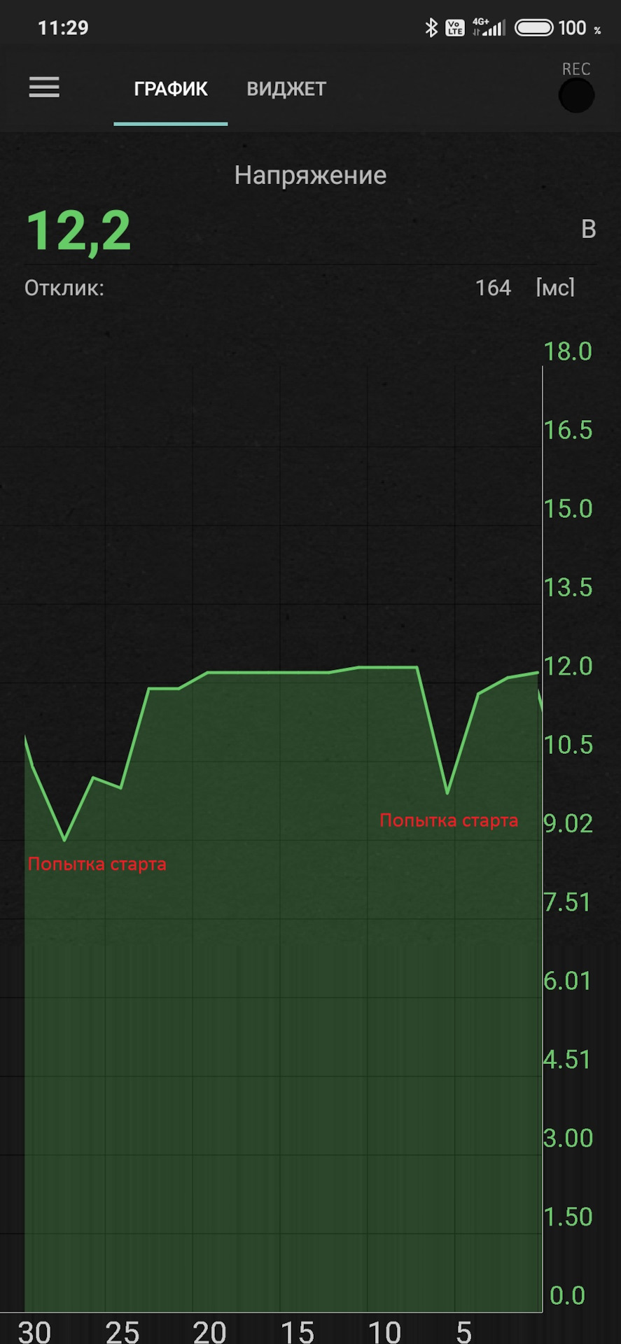

В общем с утра жена опять не смогла завестись, благо я вчера взял набор инструментов к себе в багажник, поэтому сходил взял, и пошел разбирать метиса, предварительно подключив ELM и посмотрев напряжение на эбу:

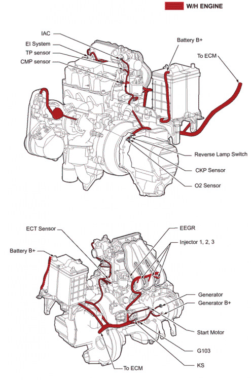

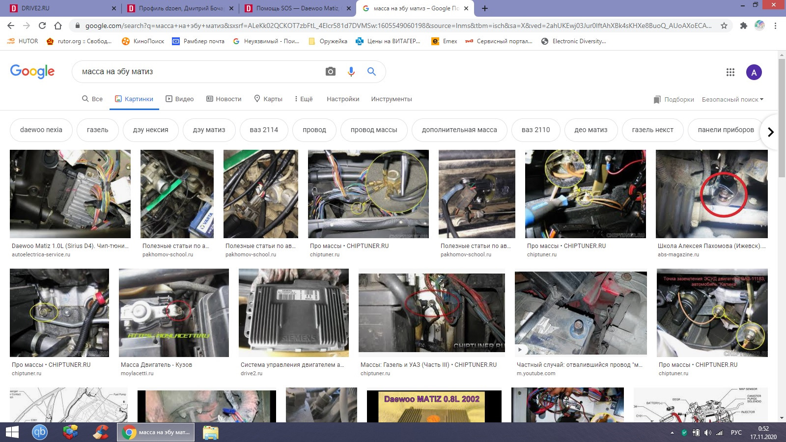

Попробуйте вот это- заземление ЭБУ. Похоже на Вашу проблему.
www.drive2.ru/b/2613733/
похоже очень, но я так и не понял где этот провод массы? под левой фарой я крутил его и залил WD-40.
Прям возле стартера?
Погуглите или подрайвуйте.
ерунда всякая)
Точка G103
большое спасибо, попробую завтра обязательно

Забыл добавить по ELM долгосрочная топливная коррекция -100%. Но возможно это и глюк программы

я почему-то склоняюсь к модулю зажигания, т.к. провода прозванивал стабильно 3,8-4 кОм, просто покупать его чисто ради "вдруг это он как-то не одушевляет"

Но я всё равно больше к катушке склоняюсь, отсырела иль ещё что приключилось…
