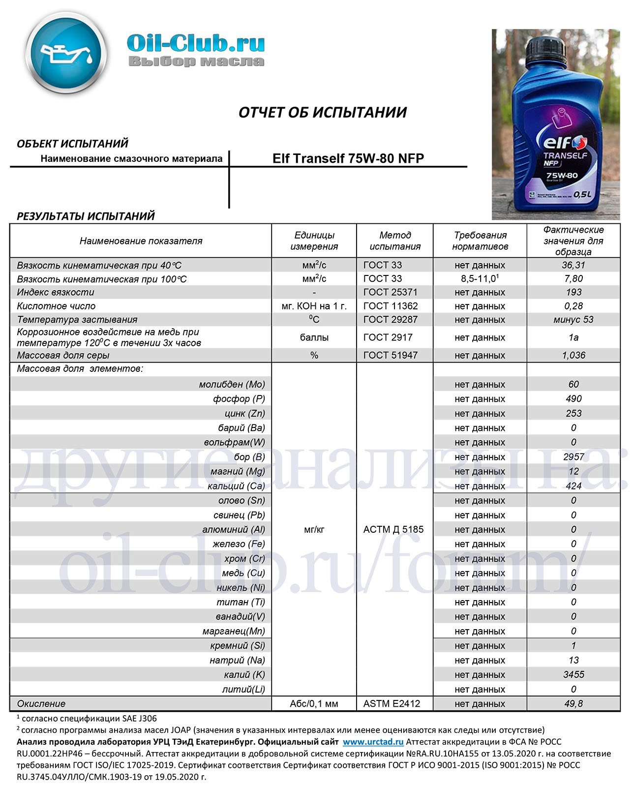

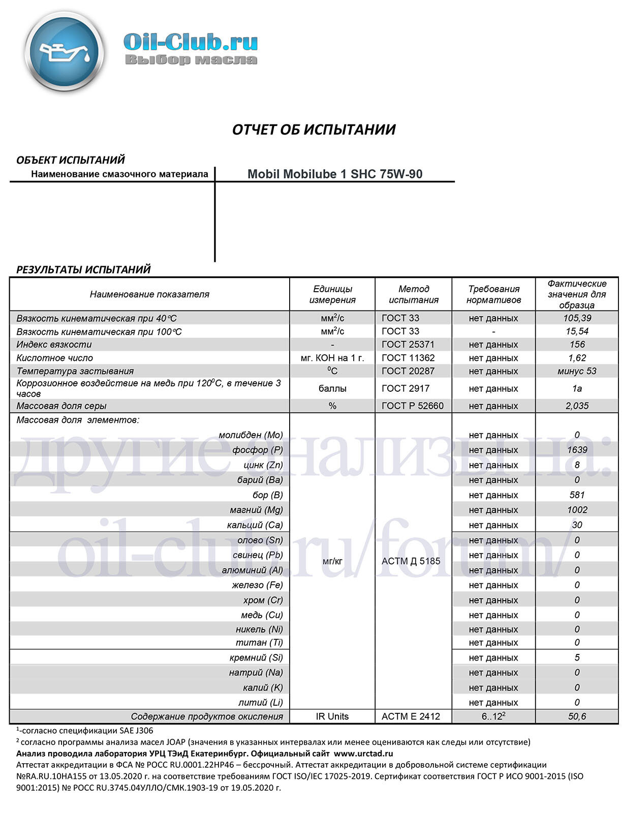

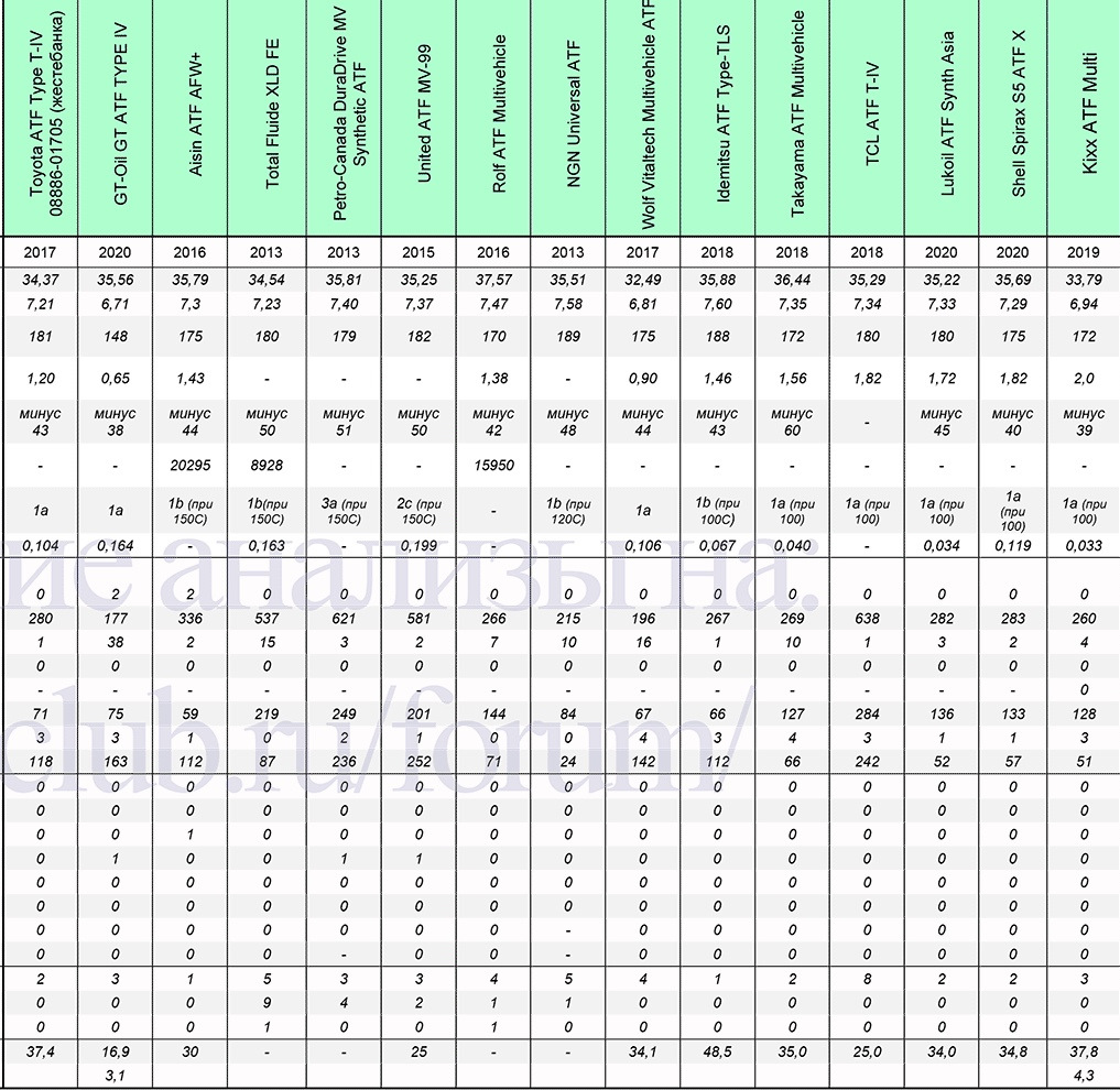

Ну я теперь я уже перейду к описанию, а почему именно такая ATF. Вот её анализ с лаборатории.
Первое что хочется отметить, так это коррозионная стойкость на медь. Я вас удивлю но не все ATF и даже масла GL-4 дружелюбны к меди, а именно к синхронам… Поэтому я искал ATF с высшей оценкой 1а.
Второе — пакет противоизносных присадок, а чем меньше вязкость масла, тем больше зависимость от количества присадок. Тут тоже с этим все в полном порядке, даже можно сказать "жирный". И как в любой ATF тут естественно много антивспенивательных присадок, все таки в АКПП это является одним из главных требований. Если масло будет пенится при работе, то АКПП навернется)) А в обычной механике вспениванию масла уделяют мало времени, в основном все масла GL-4 во время работы становятся "пенными". А как известно "пена" смазывает хуже чем нормальное масло. В этом кроется один из плюсов ATF в механике, как бы у вас шестерни не крутились, то смазывать ATF будет лучше обычного GL-4 масла.
Что бы вы понимали сколько примерно присадок в ATF и обычных маслах GL-4
Как видно в сравнении, то эта атф гораздо ближе именно к GL-4 маслам чем к самим ATF)))
Третье — вязкость самого масла. Если перевести во всем понятные значения, то моя ATF имеет вязкость 75w80.
Но если посмотреть на значение вязкости на холодную(при 40*), то мы увидим что ATF жиже в 2, а некоторых масел в 3 раза на холодную! Пока обычные масла будут разогреваться до рабочей температуры, то ATF уже находится в состоянии "ДАЛ ДАЛ УШЕЛ")))) И из-за своей низкой вязкости ATF лучше смазывает синхроны, поэтому передачи включаются намного лучше чем на маслах GL-4. А зимой заводить машину вообще одно удовольствие, вам не надо выжимать сцепление на нейтралке!)))) Потому что ATF не так сильно просаживается в вязкости на морозе как GL-4, и это является одной из причин почему люди в Сибири льют ATF в механику.
Ну и с ATF немного возрастает динамика, упадет расход топлива и значительно увеличится накат авто!) Уменьшив вязкость масла в мкпп, мы уменьшили механические потери.
Если вы все таки решились залить ATF в свою МКПП, то советую заливать выше уровня. ATF жиже и поэтому разлетается при работе она получше обычного масла и стекает вниз тоже быстро. Если вы боитесь за сальники, то им ничего не будет, это вам не двигатель где избыточное давление картерных газов может все повыдавливать к чертям. Сальники в коробке могут потечь даже когда нет необходимого уровня масла, тупо потому что пришло "его время". К примеру в Лачетти залито 2.3л масла при норме 1.8л, все сухо, тьфу-тьфу-тьфу) В жигулях залито 2л вместо нормы 1.6л, аналогично всё сухо. Так же данное масло залито в мкпп Шкоды Фабия моей мамы и Хенде Крета моего папы.

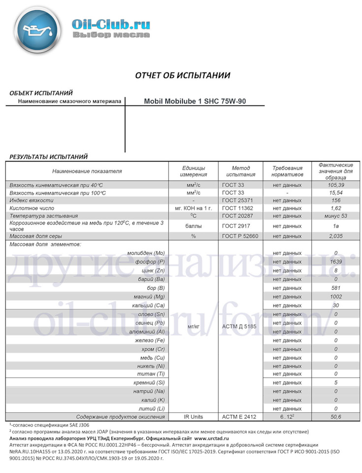

Но я остановился на следующем варианте, Tamashi 75W-90, API GL-4/GL-5/MT-1, пакет присадок еще жирнее, цена 1100р за литр, вязкость хоть и поменьше чем у GL-5 Лукойла, а значит его чуть больше придется добавить, но пакет присадок все же зарешал, артикул — 75W90T121
Буду мешать один к трем, что даст конечную вязкость в районе 7.8 единиц сантистоксов

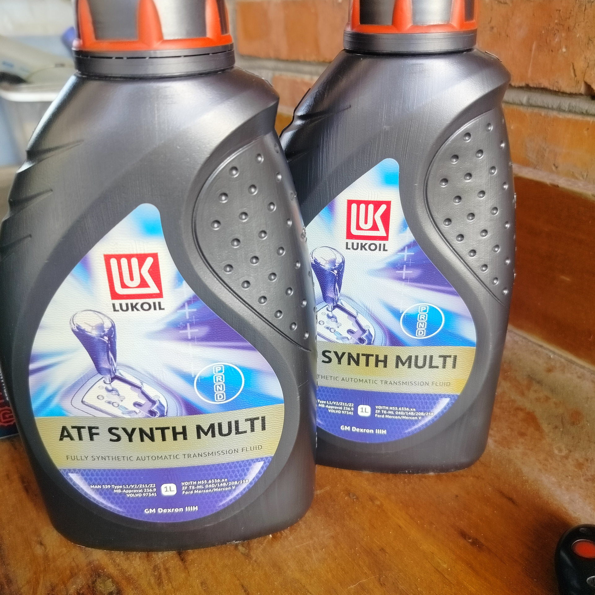

да еще момент. есть лукойл атф мульти дексрон 2 и дексрон 3 какой лучше?
Приветствую, лучше лить как у меня в посте, атф синт мульти, в нем пакет присадок как в обычном гл-4 масле, у остальных атф нет столько противоизноски, смотрел кучу других анализов
ATF синт мульти дексрон 3 правильно?
Да, третий
Вот такой
Ага, именно, только описанник странное, хотя на самой банке вон видно что третий декстрон)

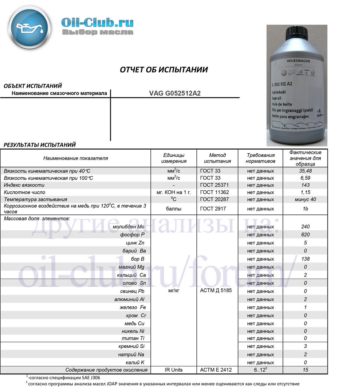

G 055 025 A2 вот это масло как для механики?

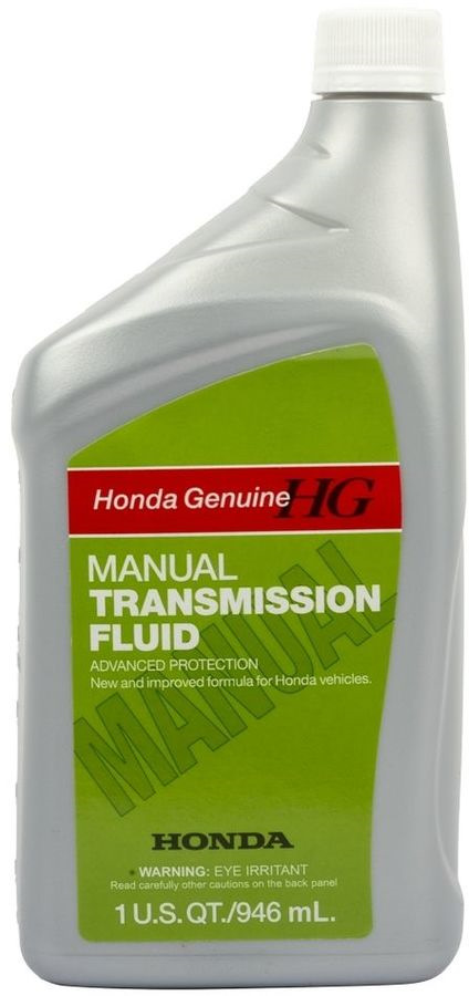

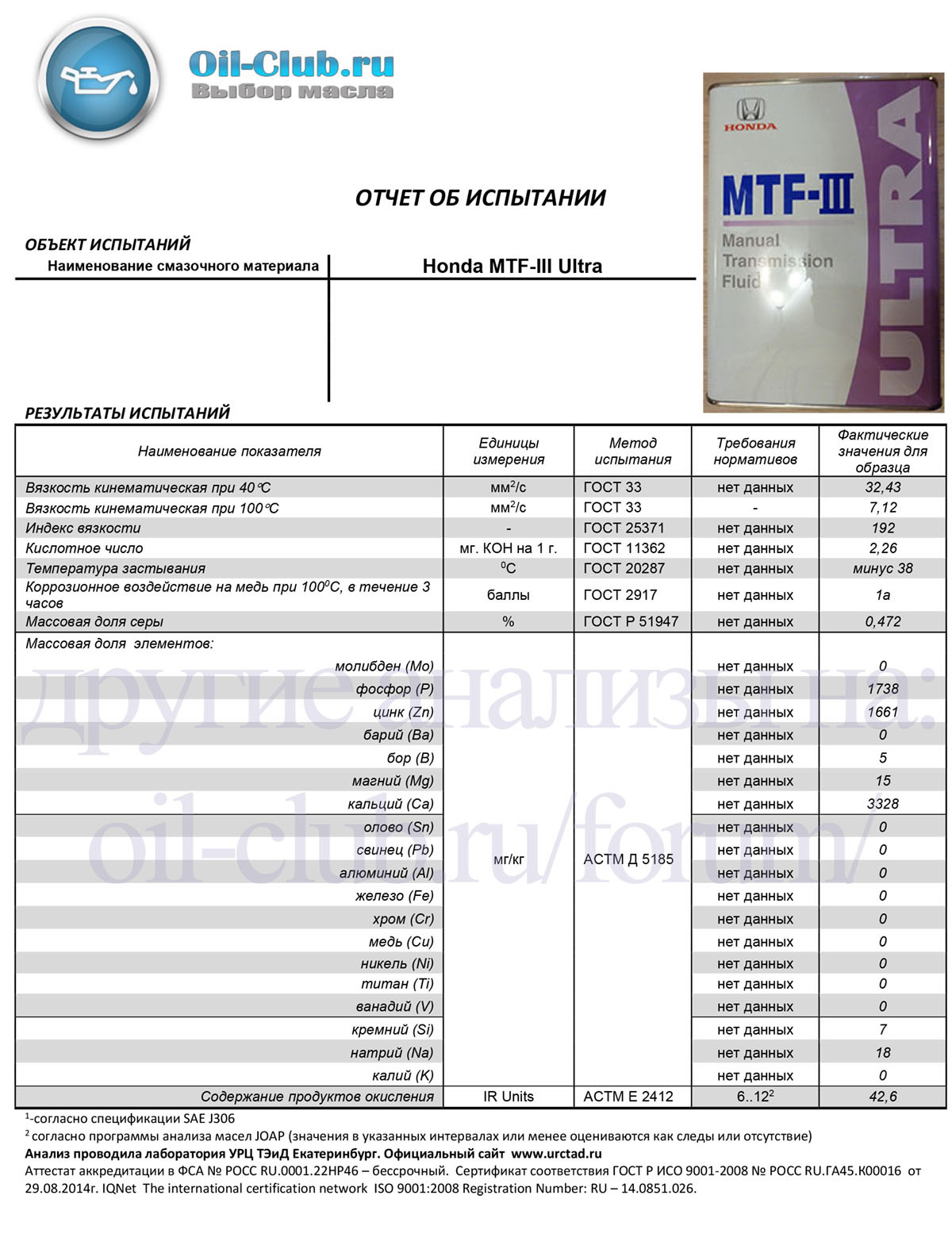

Если нравится жидкая АТФ, то можно попробовать Honda MTF III Ultra — по вязкости, как обычная ATF, но содержит конскую дозу противоихносных и противозадирных присадок и эстеры)
В Сибири что летом, что зимой в -25 особой разницы в работе мкпп не чувствую.
Бывает 1л и 4л канистры
Очень интересно!) пойду пробъю эту тему)))
Короче у них только 4л такие есть, в литрушках обычная мтф, без приставки ультра) цена конь для меня пока, около 6к за 4л, но буду иметь ввиду)
В квартах оно плюс-минус тоже самое, только для другого рынка сбыта, сделано в США (жестянка 4л в Японии).
Есть и на него анализ на oil club.
Цена примерно 1200 за бутылку
Да не, ща посмотрел два анализа, у литрушки там всего пару показателей. Окисление 30 и нитрование 2.4, а у ультра окисление 42 и нитрование 2.9, еще и температура замерзания на 8 градусов отличается. ИК спектр тоже разный. Они все же разные по составу, был бы полный анализ, все понятнее было бы

тут тоже GM Dexron IIIH, цена разная, какой выбрать?
Это обычная, синт мульти надо
нижняя строча GM Dexron IIIH
Вот это бери, синт мульти должно на этикетке быть
Спасибо

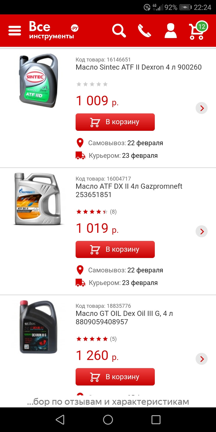

Отличный пост по АТФ в МКПП! Как раз себе месяц как залил Роснефть 2д, просто огонь💪
Правда эта атф сильно подорожала в цене(((( у меня она от 800р за литр теперь… А 4л почти 3000р…
Весной буду масло менять в свежесобранный коробке, буду мешать оставшуюся литрушку с вот этим, оно по цене теже 800р за литр, но это один из самых жирных масел gl-4+, можешь сравнить его с этой атф.
Да оно дороговатое сука! А чё не Роснефть АТФ 2д? Я за 1050₽/4л взял зимой! Отличные жижи и масла у Роснефти у ГПН тоже! Да и у Лука не дорогие которые!
Я Роснефть люблю, у меня в трёх машинах их масло залито. Если с моторными маслами все понятно, там у 99% пакет присадок одинаковый, главное знать вязкости и термостабильность, то у трансмиссионки и атф фигава туча различных вариантов пакетов присадок. И я уже без анализа очкую лить. Вот к примеру посмотрите на с десяток анализов различных ATF, вот такой разброс вот у них.
Понял тебя! Я конечно так сильно не копал по анализам, только по отзывам залил 2д — это первая моя АТФ в МКПП, оооч понравилась, шума нет, включаются лучше и чётче! А вот на счёт выше уровня надо глянуть как залить у меня✌️
