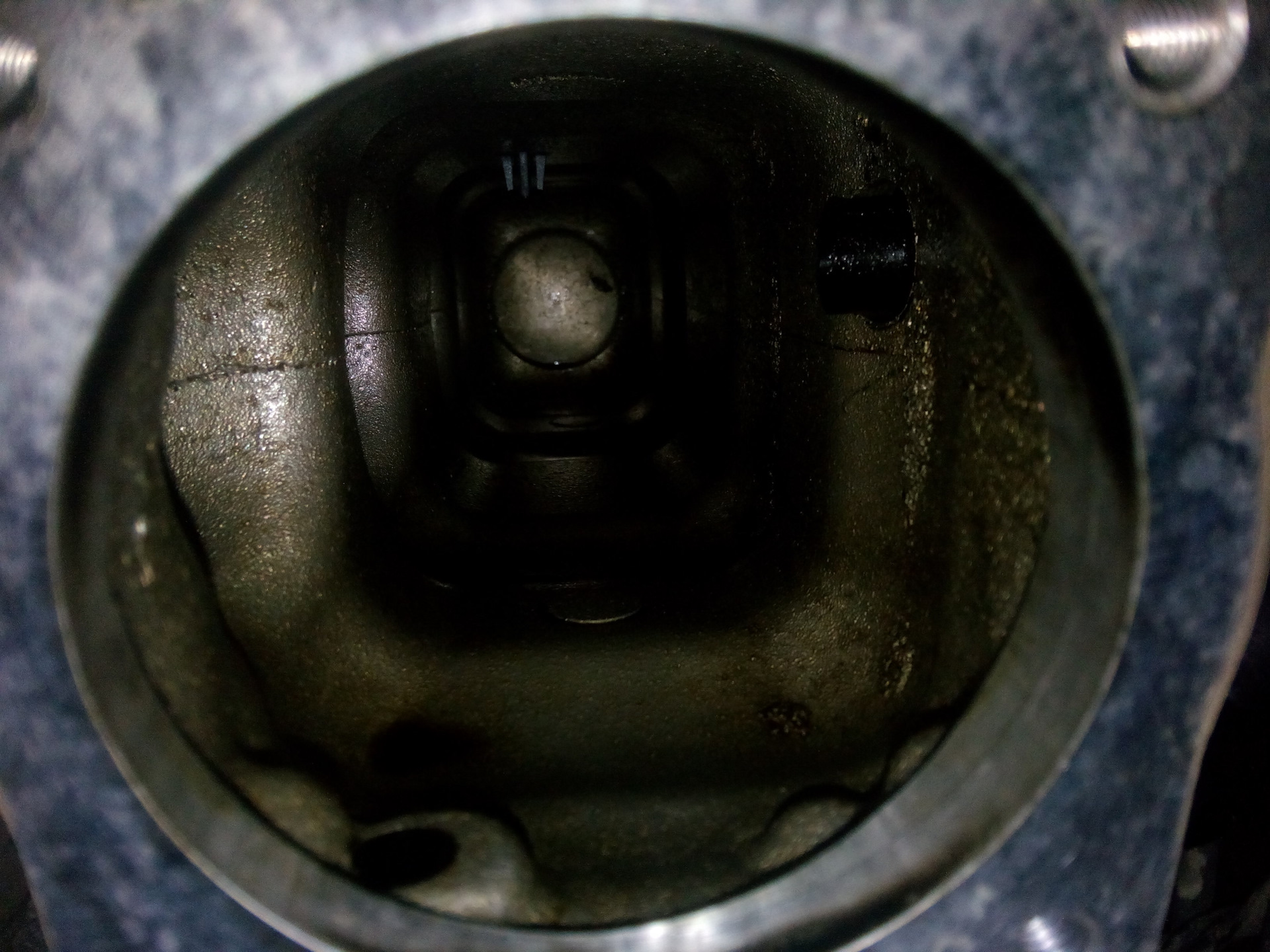

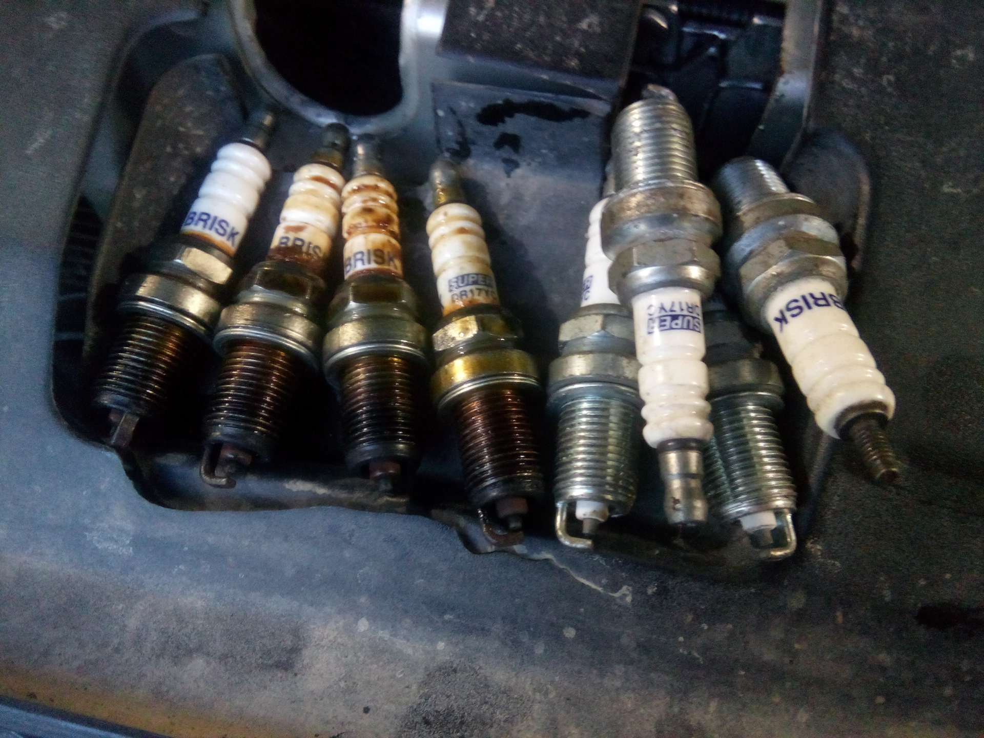

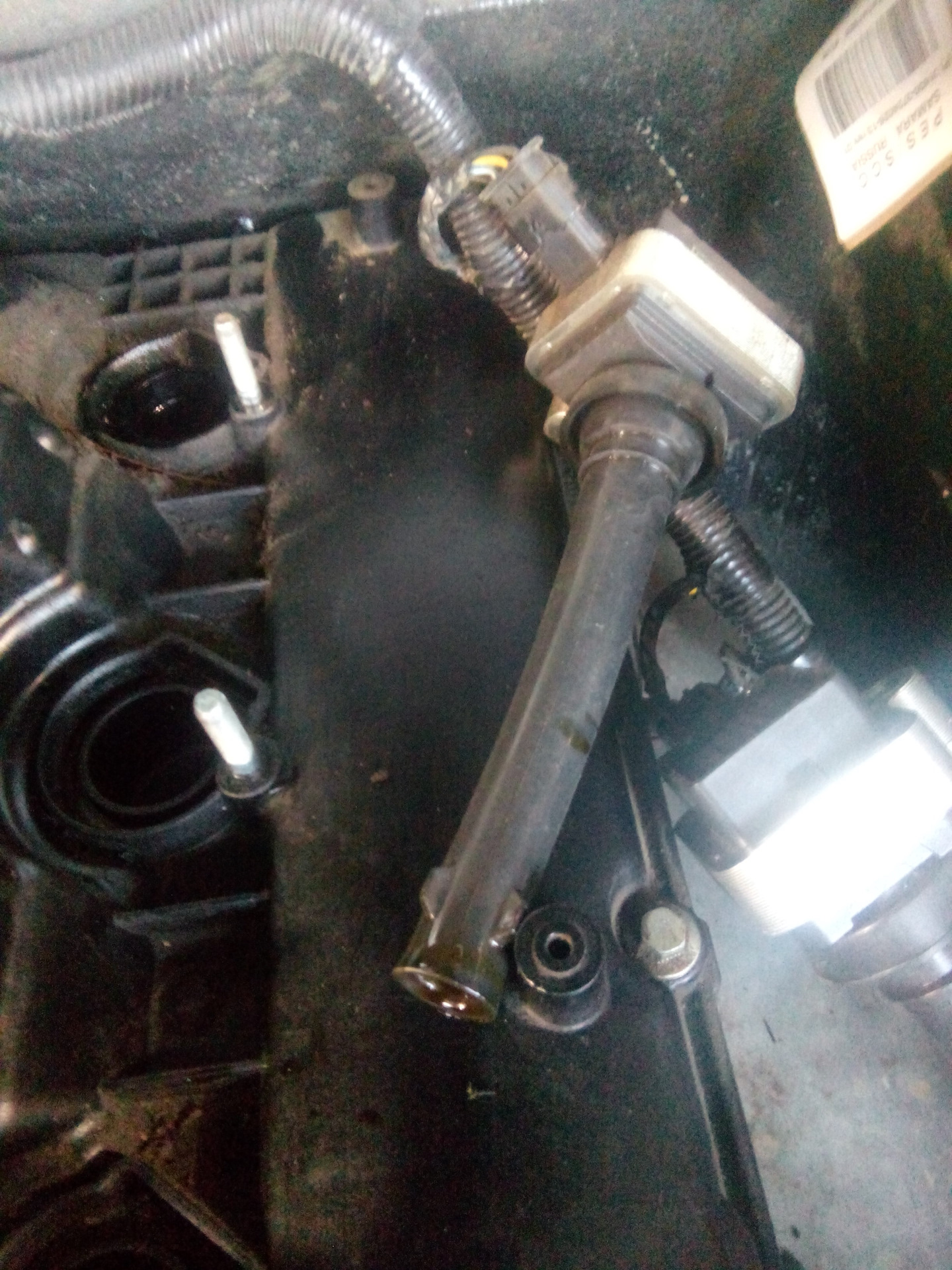

Для начала я просмотрел проводку к катушкам — норма. Откручиваю катушки.
В свечных колодцах присутствует масло (сделал себе пометку на будущее о замене прокладок)
свечи в масле… меняем на новый комплект таких же (уж лучше бы не менял).
Заводим — не помогло … (эта фраза будет встречаться часто)

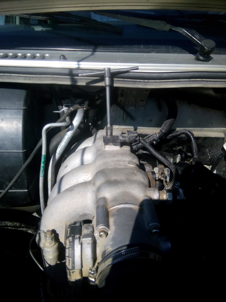

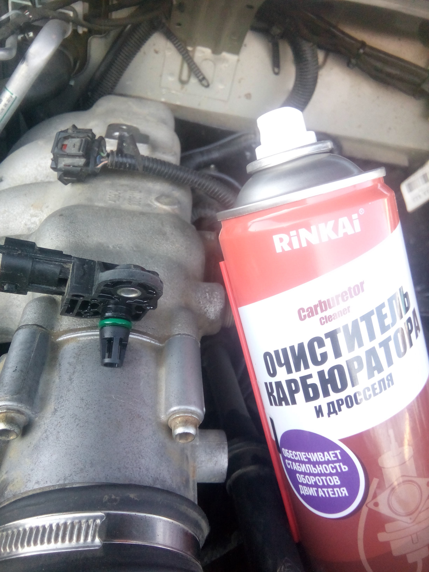

Ищем подсос воздуха во впускной коллектор, щупая все стыки руками… позже проливал карбклинером.

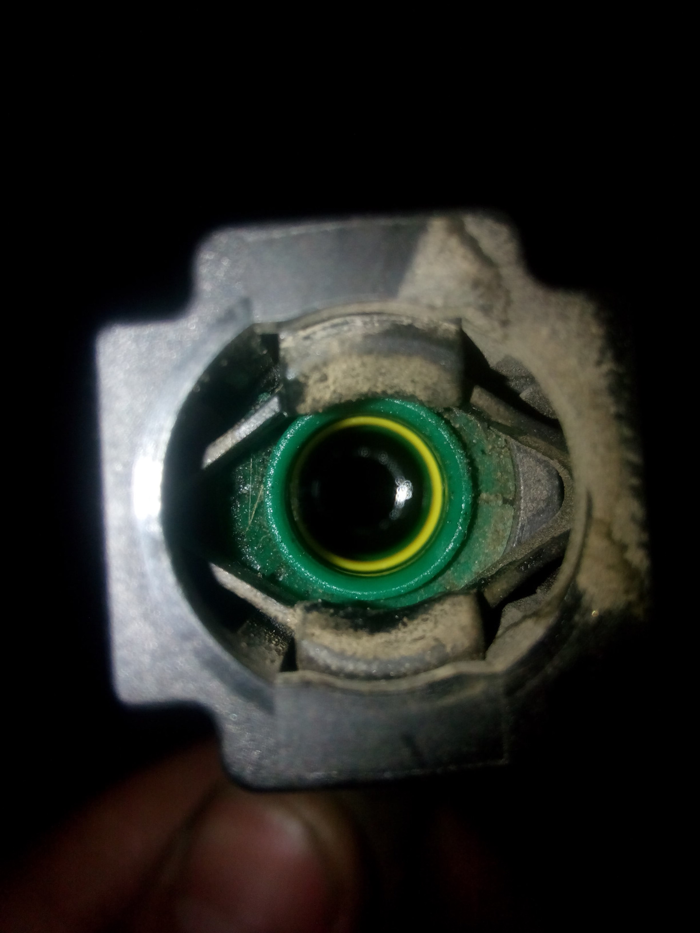

Отсоединяем фишку ДАД… на панели вылезла ошибка. Смотрим через ELM адаптер, кроме ошибки ДАД (фотка с номером ошибки не сохранилась), других ошибок нет. Присоединяем фишку обратно, ошибка исчезает. Откручиваем ДАД
очищаем его и посадочное место, перед установкой резинку слегка смазал смазкой.
Сбрасываем ошибки через ELM…

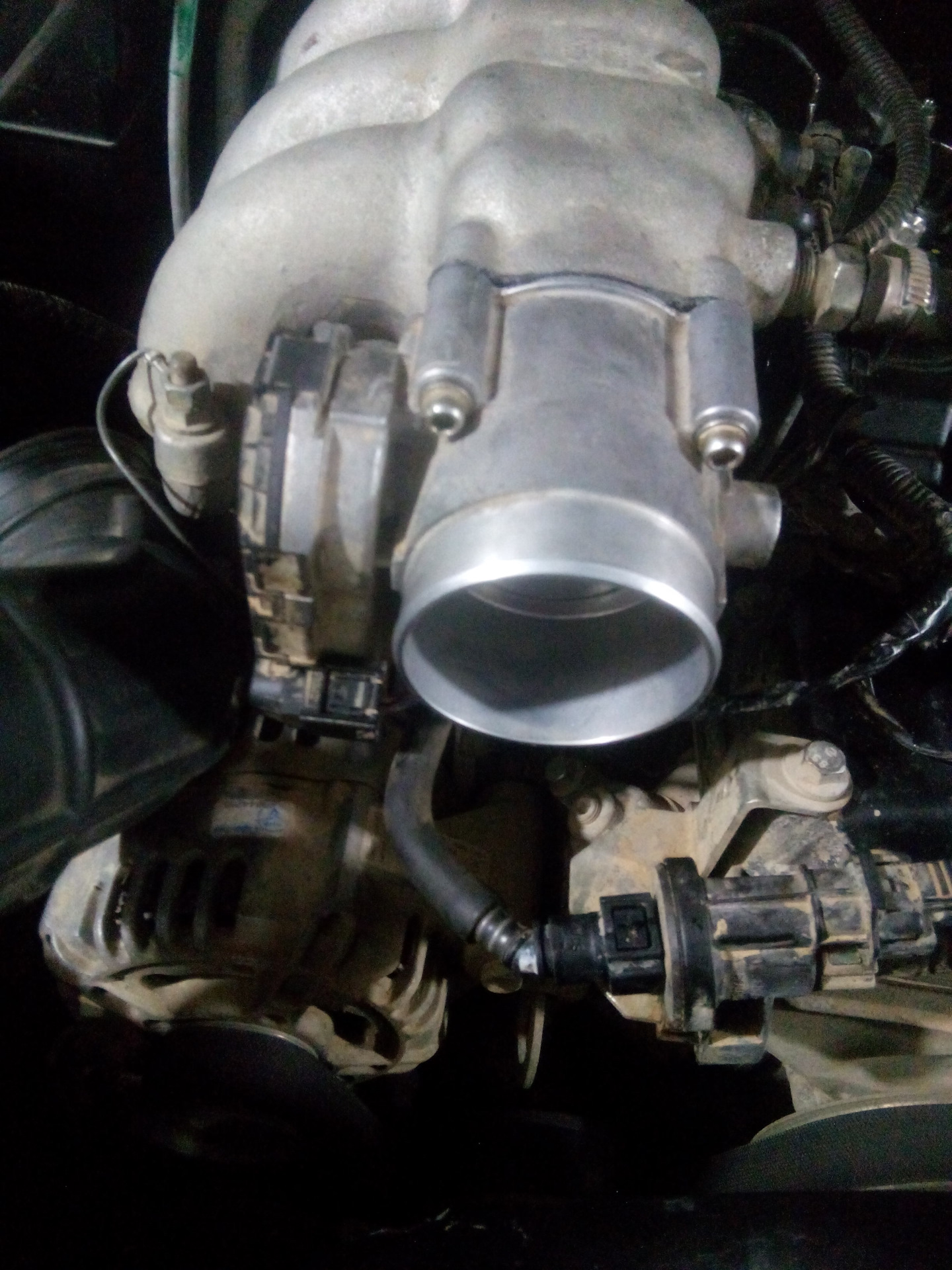

Отсоединяем патрубок от фильтра и еще раз проверяем стык дросселя со впускным коллектором со всех сторон, попшикав на него карбклинером (машина заведена). не помогло …

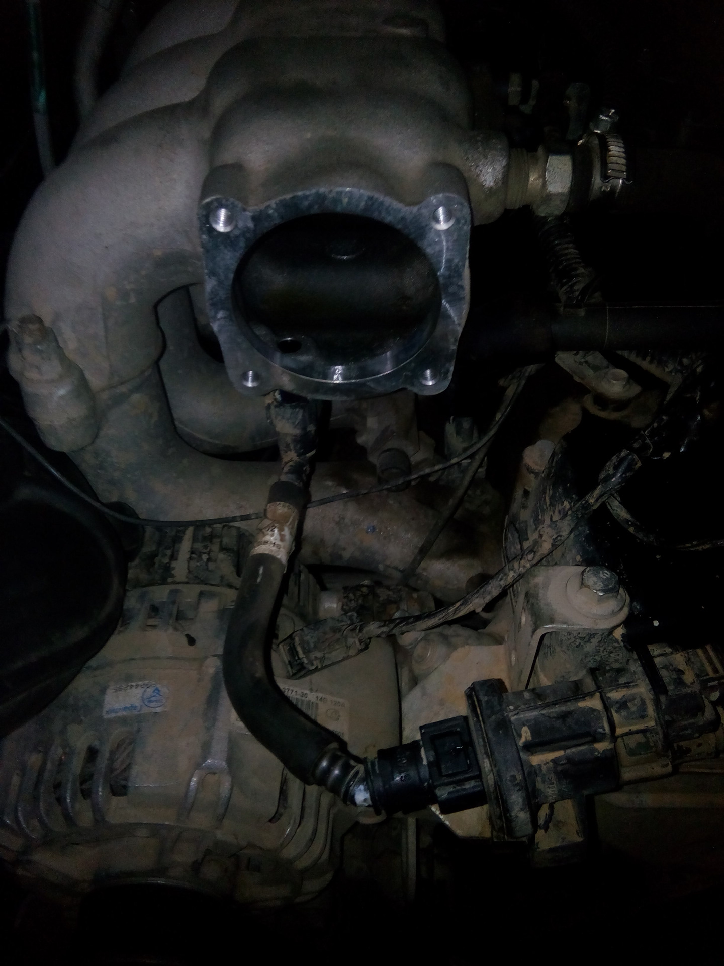

откручиваем дроссель отцепив разъём трубки клапана адсорбера
Осматриваем проводку до привода дроссельной заслонки, на предмет перетирания.

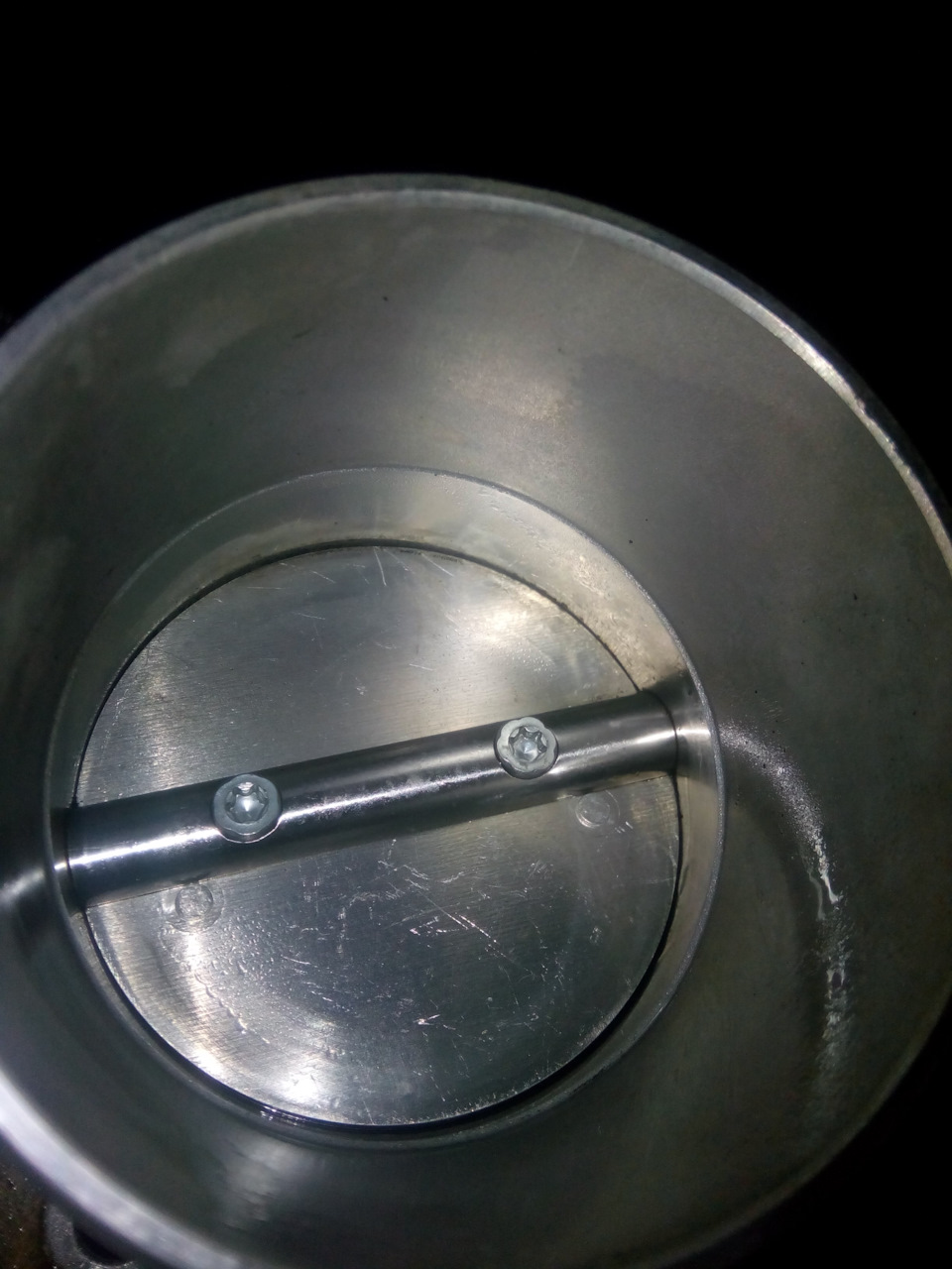

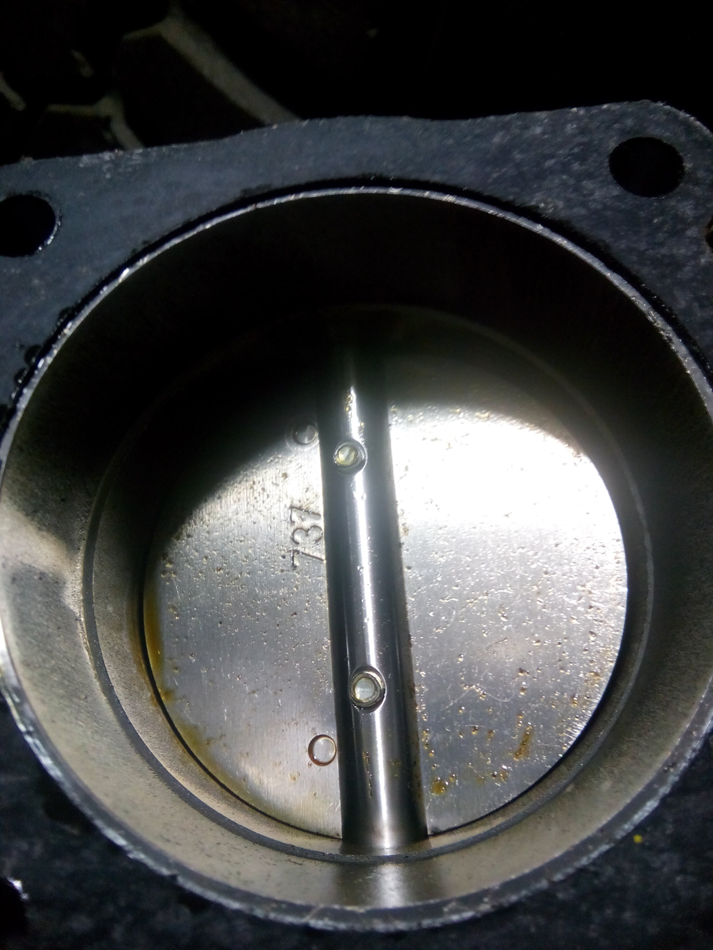

Осматриваем дроссельную заслонку и впускной коллектор/рессивер
Наблюдаем небольшой налёт маслица… промываем карбклинером.
осматриваем трубку клапана адсорбера… отсоединяем от клапана… промываем с двух сторон.
Устанавливаем дроссель на место, подключив трубку клапана. Для более плотного прилегания, прокладку покрываем тоненьким слоем смазки.

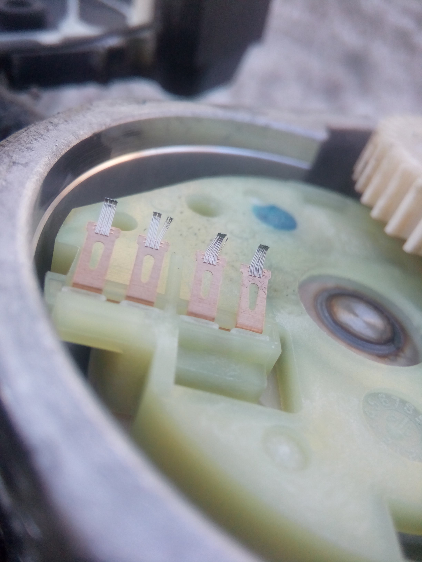

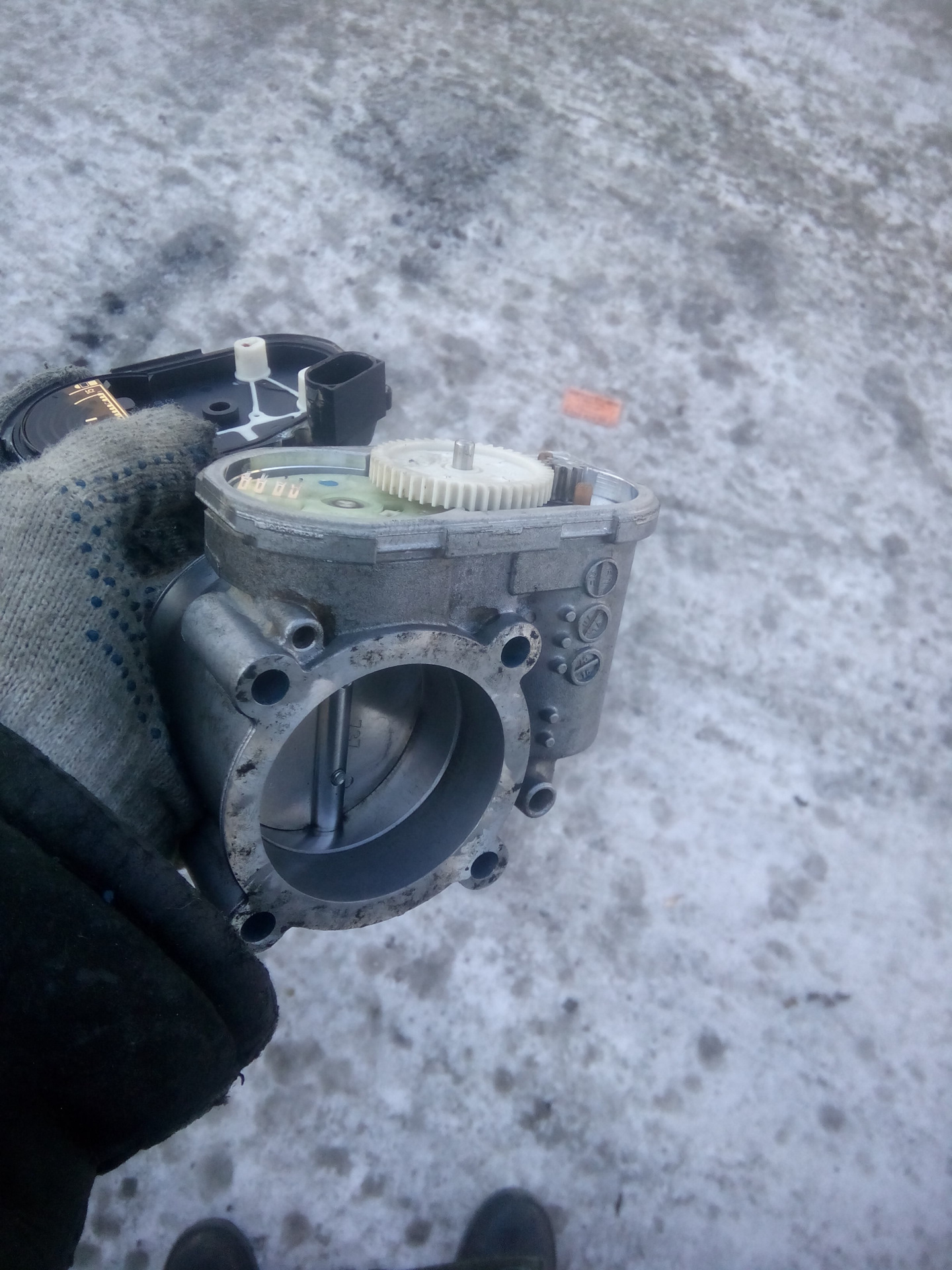

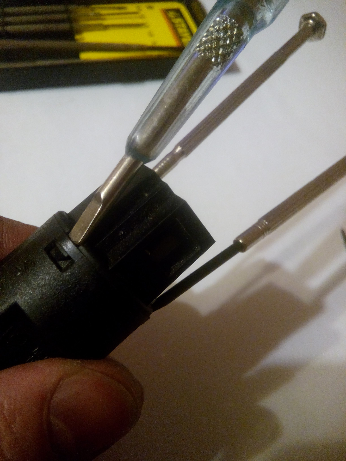

Снял дроссель, открутил крышку привода.
пружинные контакты погнуты (те что бегают по дорожкам и определяют положение заслонки) …
Подогнул/выпрямил — вернул в нужное состояние.

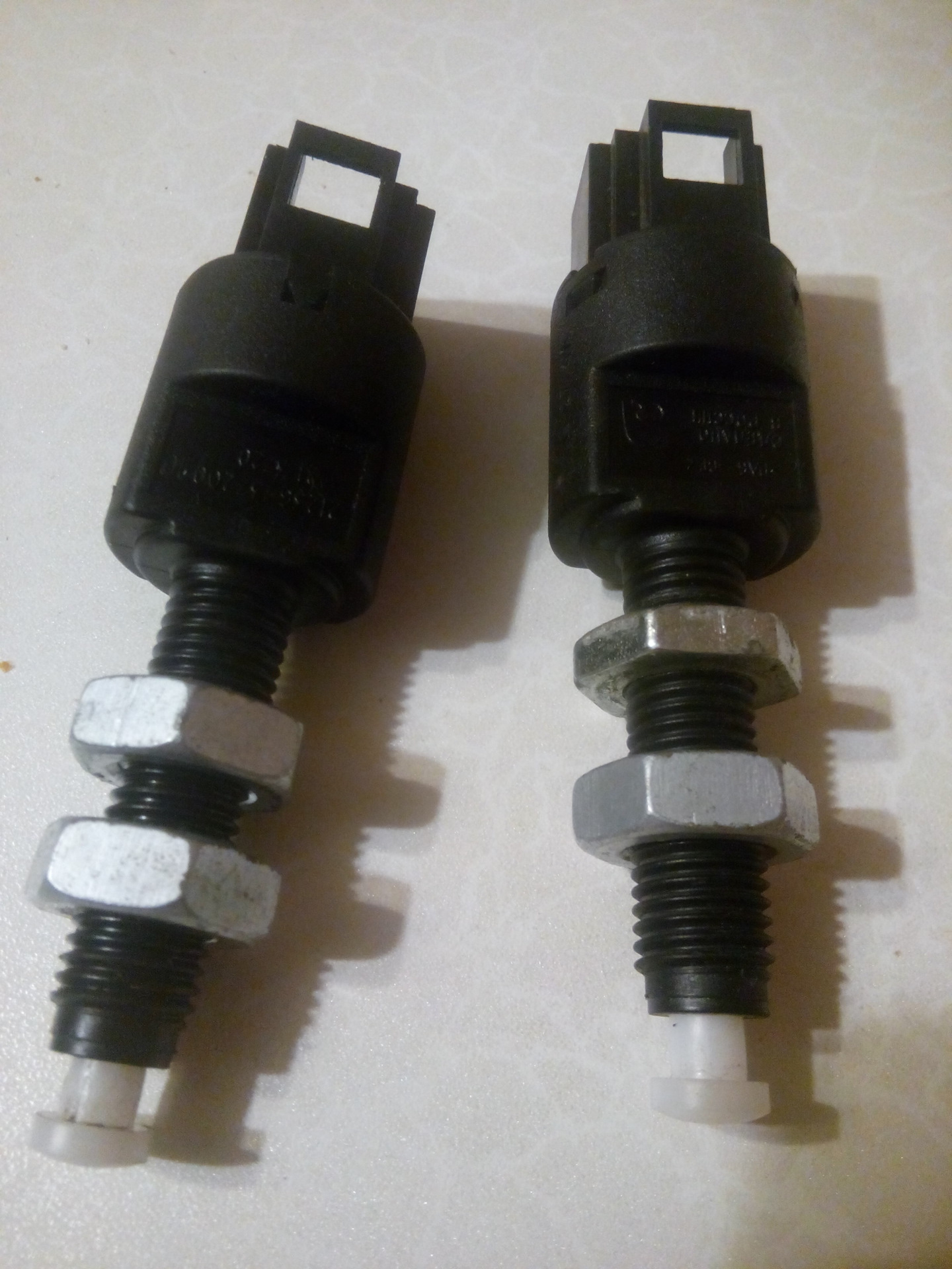

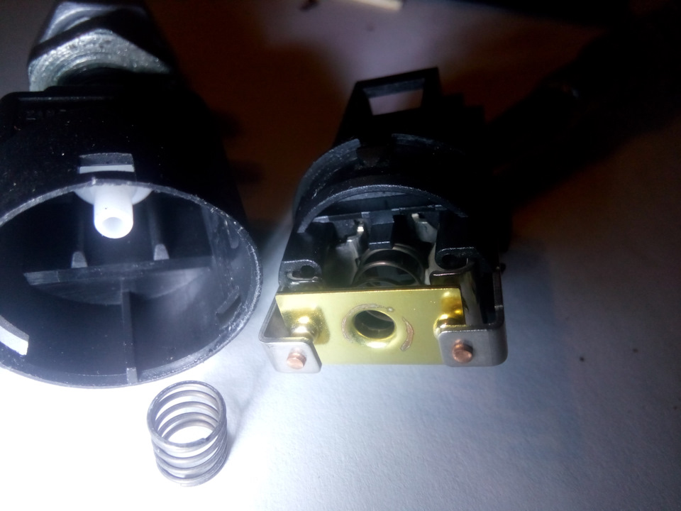

Вычитал что концевики тормоза и сцепления могут давать "дребезг" контактов и вводить в заблуждение ЭБУ.
Снимаем, разбираем, проверяем…
Чутка чистим контакты, продуваем внутри от пыли, собираем.
Ставим датчики обратно, регулируем их положение.

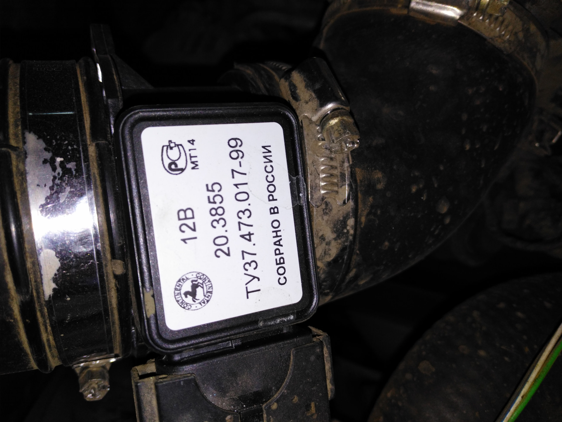

Решил отмести неисправность уже ранее почищенного ДАД… выпросил у одноклубников 100% рабочий.
Установил… Заводим — не помогло …

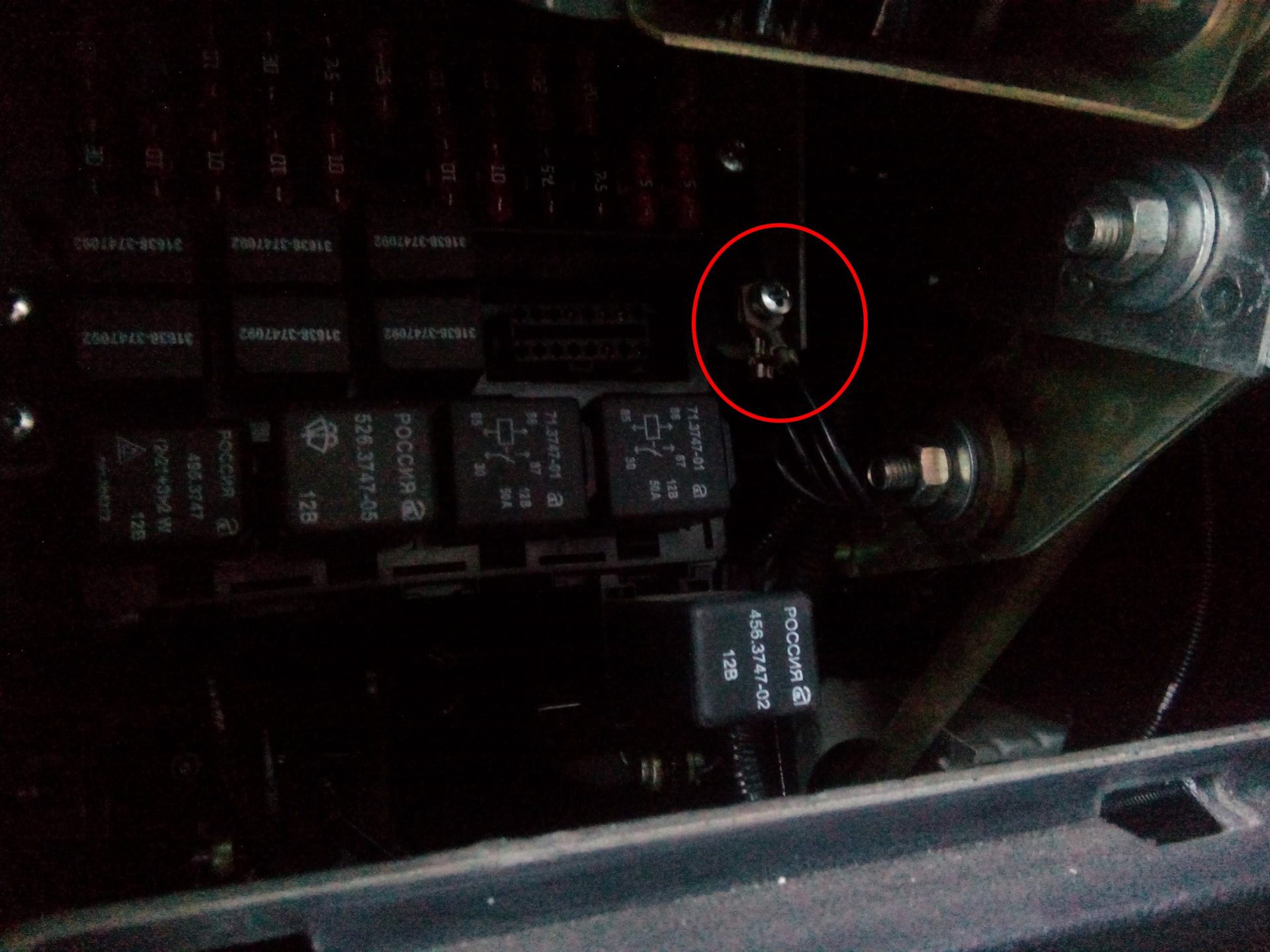

в нескольких статьях упоминалось о не прикрученной массе в районе блока предохранителей, под рулем.
так же проверяем крепление + провода к блоку предохранителей под капотом. Все протянуто. Ищем дальше.

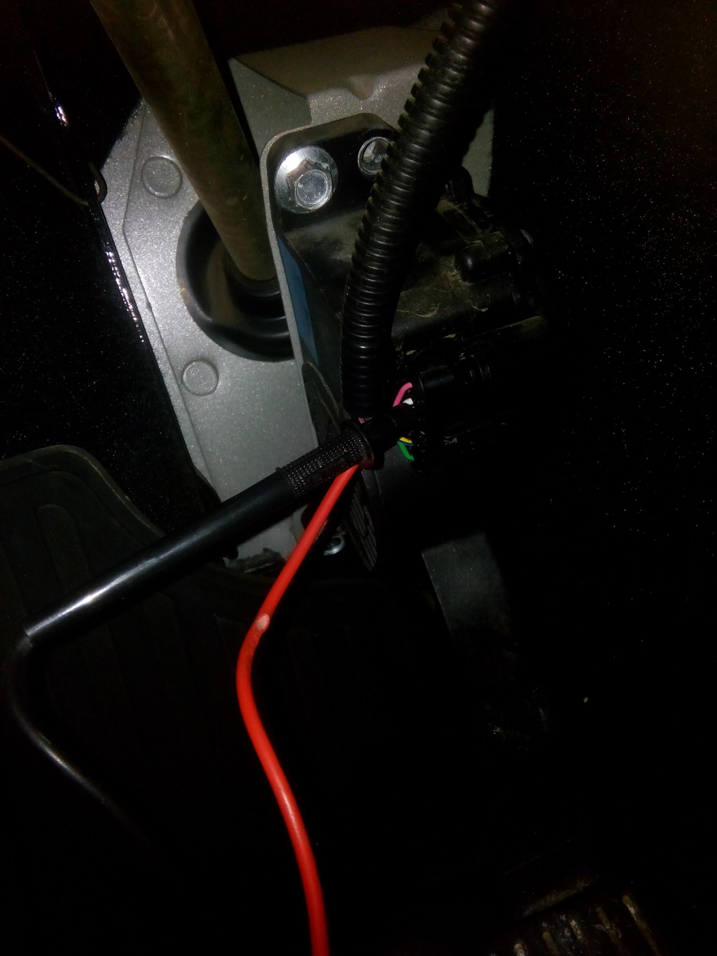

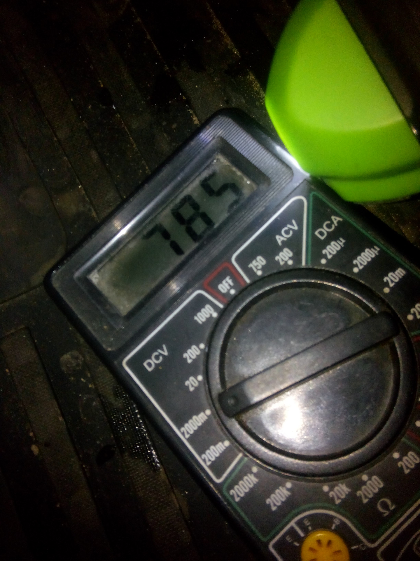

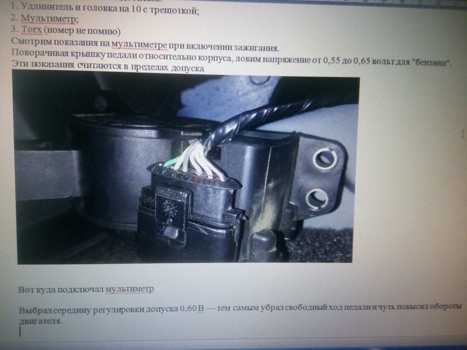

Одной из причин плавающих оборотов могла быть нарушеная регулировка (по напряжению) педали "газа" или залитая/утопленная педаль… человек писал что снег с ботинка попал и растаял…
В общем щелкнул методику измерения/регулировки на телефон и пошел делать…
Регулируем вращая корпус педали…
сделал 0,572В. … ставлю педаль обратно.

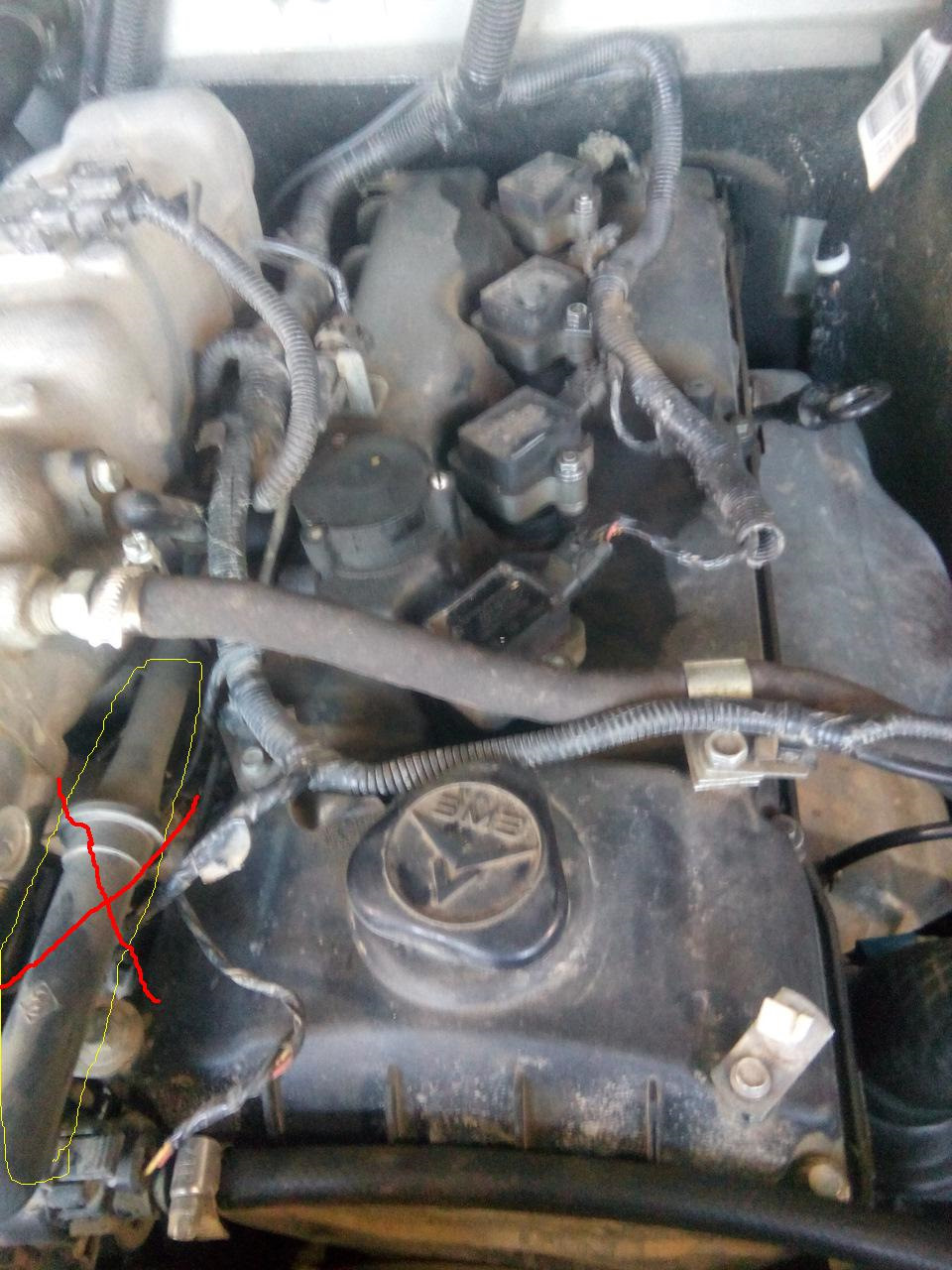

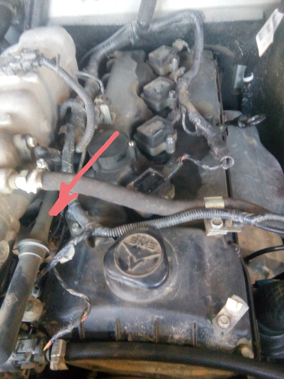

У меня обороты плавали когда вот эта трубка растрескалась и был подсос воздуха . Заменил и всё прошло
Может быть у Вас была какая-то другая проблема… т.к. данная трубка вентиляции входит в гофру перед дроссельной заслонкой и не влияет на смесеобразование. Может Вы при замене трубки что-то пошевелили или поменяли местоположение потому и ушла проблема. На видео с дросселем данная трубка вообще не подключена.
Не знаю, может быть. Но проблема ушла сразу после её замены. Единственное, что задевал, это шланг, который из неё выходит и идет за дроссель… Может через него подсос был… У Вас его нет

Доброе утро.А как регулируют концевики сцепы и тормоза?Должен быть зазор?
Если в двух словах то … на отпущенной педали концевик должен быть зажат почти в крайнее положение (недозажатие 0.5мм).
Спасибо понял.

Где-то недавно читал подобное. Решение было в разъёме дросселя, а вся соль в повреждении одного из проводов к колодке. Человек восстановил соединение и все стало хорошо!
я ж написал про проверку проводки дросселя… чего её проверять то осмотрел на предмет перелома и потёртостей и все.
Значит пропустил
