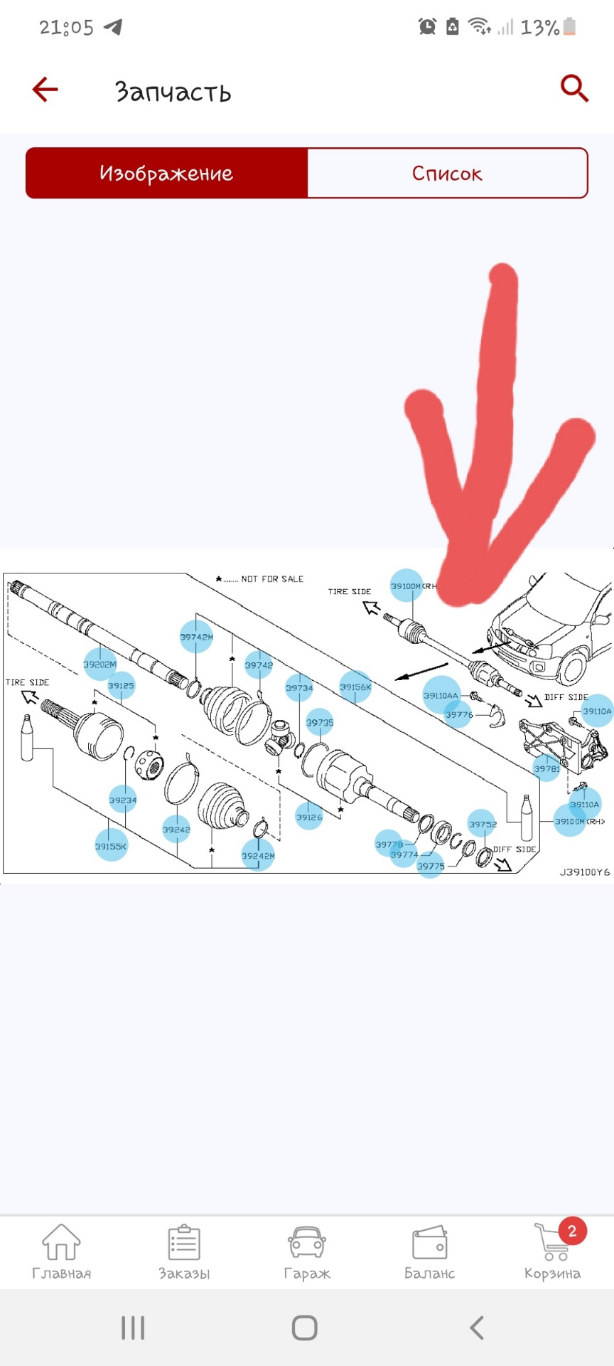

Подскажите пожалуйста, есть вибрация при наборе скорости в районе 10-30км/ч, но не всегда, в основном только когда правое колесо либо попало в кочку либо при перестроение опять же направо))
В режиме 2wd сильнее, чем при режиме auto…
Скорей всего, я подозреваю передний правый привод.
Так вот вопрос подойдёт ли мне шрус с рено колеос?
На картинке отметил артикул шруса.

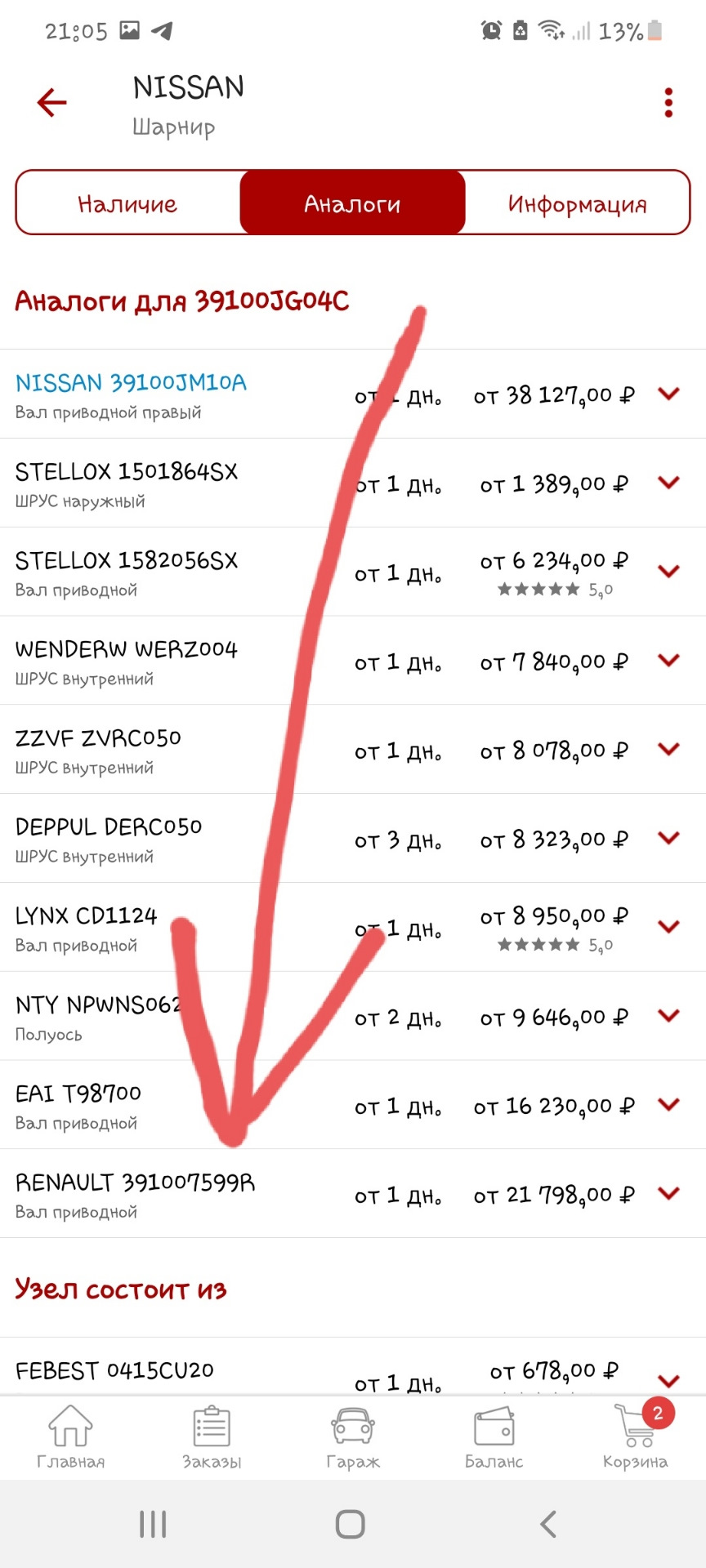

От Lynx можно гораздо дешевле купить. Около 8000 руб в сборе. Некоторые довольно положительно отзываются про эту фирму. У самого ступица стоит, пока норм все. Друг на Прадо передние привода ставил, 2 года гоняет уже. CD-1124
А в чем проблема просто гранату поменять? Зачем целый привод менять, делов то поменять
Так ниссановский стоит 15 новый, зачем от Рено за 21?
К сожалению не нахол за 15…
В экзисте есть
Сколько пока читаю про правую сторону, столько и поподаю на то что привод от колеоса встает как родной.
Посмотри в барохолке, вчера было объявление о продаже приводов в Москве, пишут, что производство южная корея и цена чет в районе 14 вроде была.
Сам пока не могу подушить жабу на правый приаод.
Уже написал))
14 это левый, а правый 18))

Вот тоже жаба сидит на шее)))) Пока проставки немного спасают. Вибрация почти ушла. Но мы же понимаем, что это временное явление)))))
Скорее правый чем левый.
Тоже беда с вибрацией. Я ставил левый привод от колеоса все встало идеально
