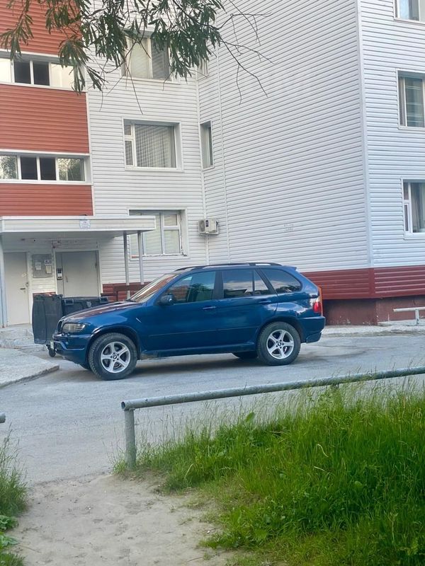

И вот на прошлых выходных, я благополучно приехал домой, заехал во двор, потом решил помыть машину. После мойки ставлю сигналку на охрану, а в ответ — тишина… Открываю дверь — света в салоне нет, никакой реакции на ключ в замке зажигания тоже нет, и даже аварийка не работает — как говорил классик )) "Всё, кина не будет — электричество кончилось!" (с) И вот оно повторилось так же внезапно… хорошо, хоть снова дома, во дворе ) Меряю напряжение на клеммах под капотом — 12.5V — новый аккум не умер — уже хорошо! ) Прошлый раз мне тут советовали смотреть контактную группу замка зажигания — туда и полез. Померил напряжение на красном проводе — его там нет — т.е. проблема еще где-то раньше на пути к контактной группе. После звонка другу-электрику полез в багажник к распределительной коробке. На входе 12V есть, соответственно и на выходе на клемму под капот есть. На всех тонких проводах тоже есть. А вот на втором толстом проводе на выходе — ноль! Между входом и выходом стоит большой предохранитель на 200А, и на выходе его корпус оплавлен — вот и ОНО! Гайка на выходе была оч слабо затянута, видимо поэтому из-за плохого контакта он и сгорел со временем… Купил новый такой же предохранитель. Сверху старый — видно оплавленный левый край.
