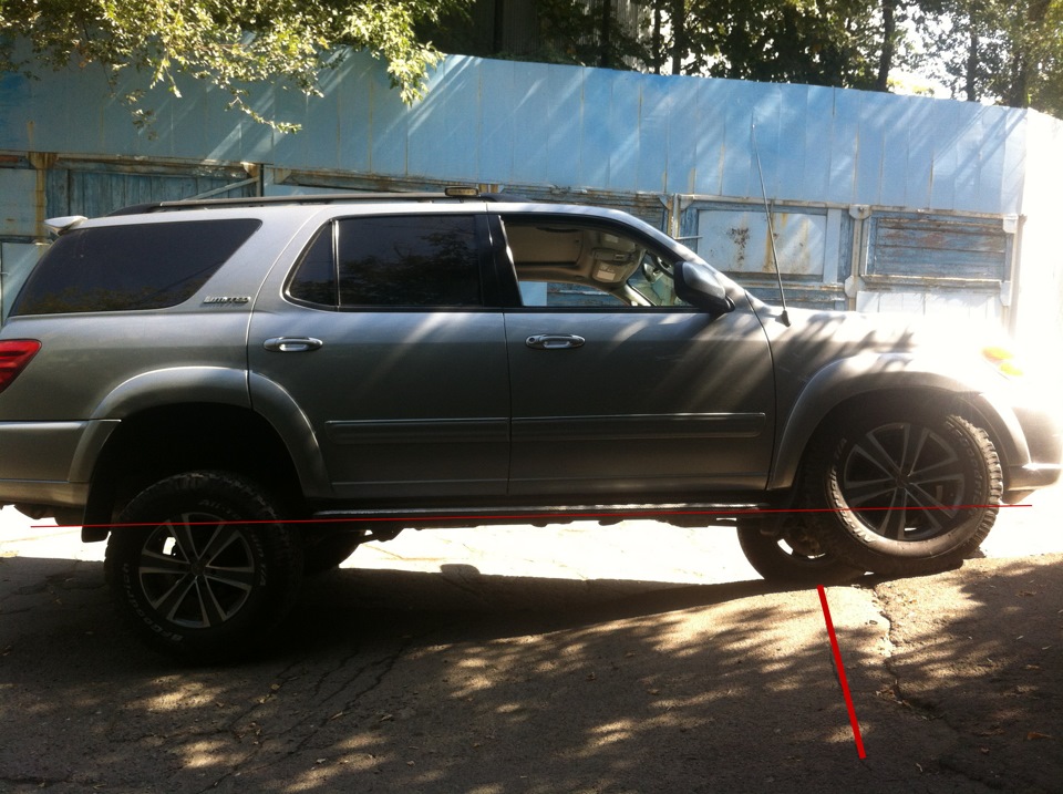

И вот в ноябре прошлого года решил поэкспериментировать.
В разное время загонял на эстакаду тойоту и паджерика.
На обеих машинах установлен лифт подвески — Lovells +35 мм (падж), ARB +50 мм (секвоя). Колеса одинаковые по размеру 33" (32,6).
Загоняли до отрыва заднего колеса, естественно без включения любых блокировок и до вмешательства электроники.

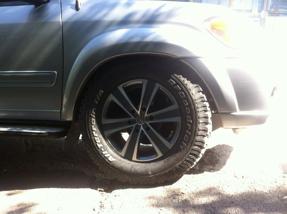

По фотографиям видно, что секвоя забралась заметно выше, думаю в высоте препятствия — не менее 50-70 мм.
Также видно за счет чего — передняя независимая подвеска секвои имеет больший ход вверх.
Настолько, что всегда цепляет за подкрылки на максимальных ходах подвески )). На паджеро остается еще приличный запас в арке. Ход задней подвески у секвои, также — побольше.

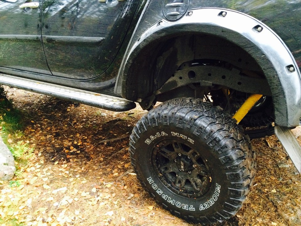

Обзор хороший. Но подвеска подвеске рознь. У меня на Эльке вот так:
АРБ
Пост www.drive2.ru/l/7723070/
Это факт, кстати интересно меняется ли ход подвески на эльке — если просто базовый кит Arb ставишь? Аморты длиннее?
Все обычные киты на независимую подвеску не меняют хода подвески, даже скорее уменьшают…
