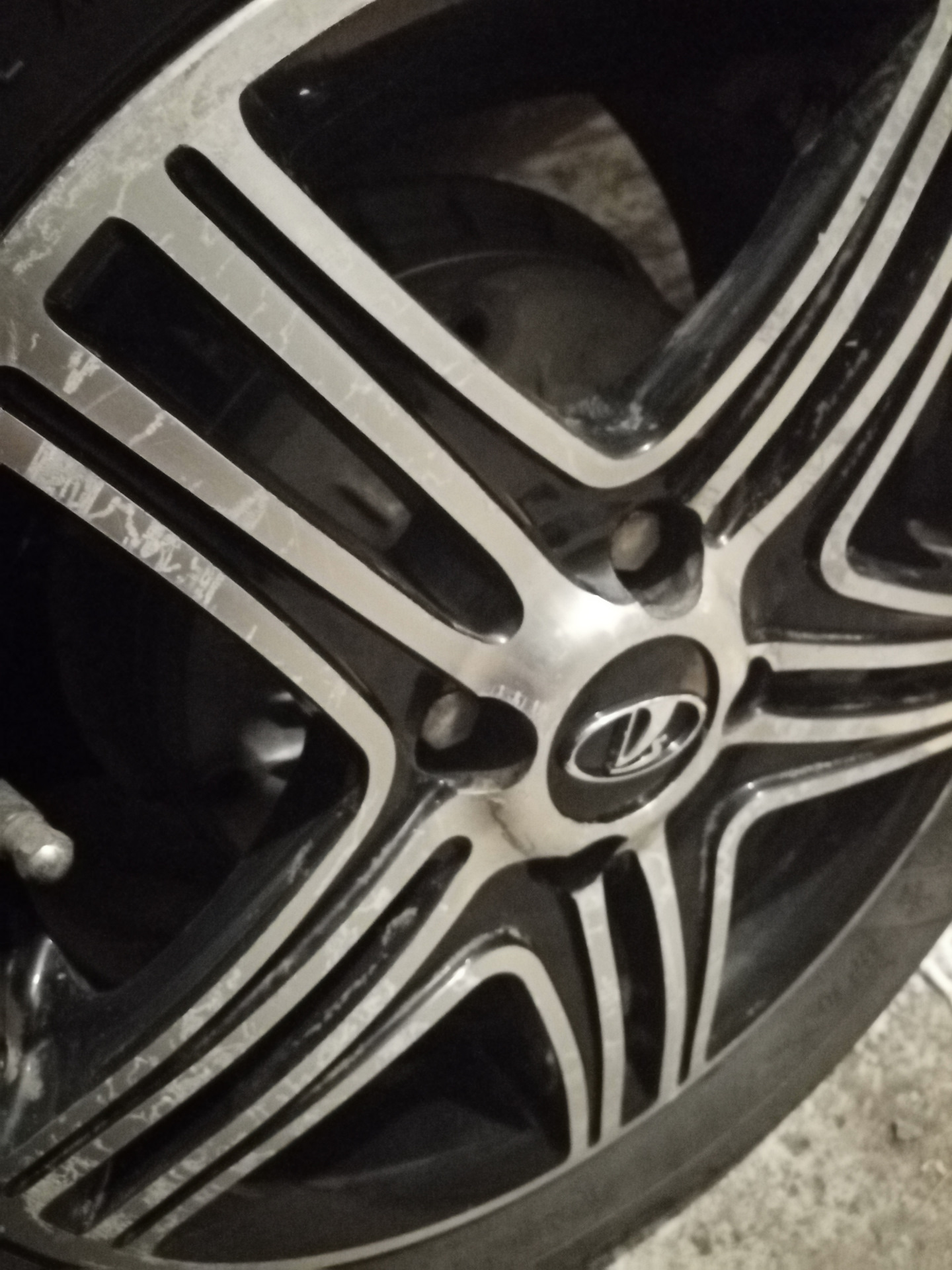

Всем добра! Переобулся на зиму, поставил колеса от прошлой машины Гранты — 185х65R14, по размеру подходят, нигде ничего не задевает, резине год, ну и пусть на 14, не пропадать же добру, тем более на литье в сборе, и отбалансированы. Шины Matador MP30 Sibir Ice 2, обкатаны, почти все шипы на месте. Гребут по снегу хорошо, по ледяной трассе ведут себя предсказуемо, ну и по цене адекватны. Мне нравятся.

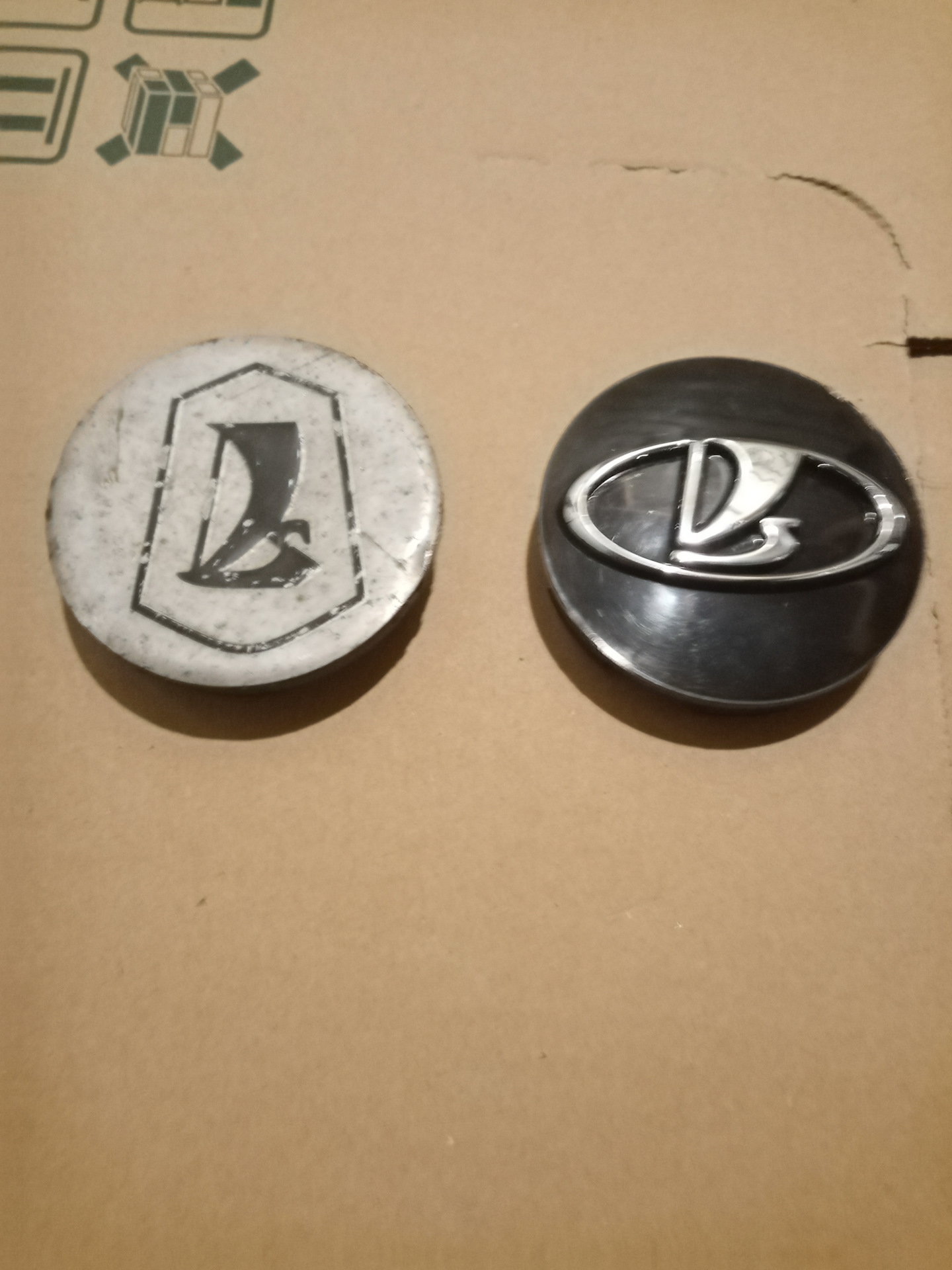

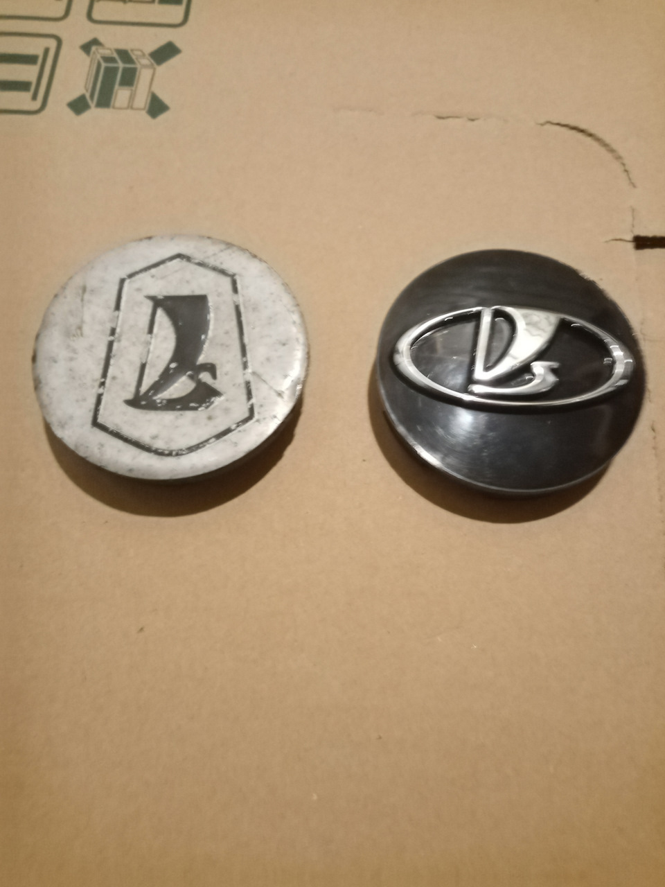

Ну шины-шинами, а по дискам возникли вопросы, во первых частично отсутствовали центральные колпачки, что портило весь внешний вид колес, ну и во вторых — коцки на дисках. Заглушки на диски были приобретены на авторынке, правда от цены я маленько впал в ступор (250 руб), но они оказались довольно качественные, не хлипкие, и сели очень туго в диски.
Ну и самое главное — вопрос по дискам. Чем можно убрать коцки? Знаю что надо полирнуть, но чем? Дрели болгарки есть, насадки какие надо? И еще вопрос, покоцанные поверхности покрыты лаком? Надо ли после полировки снова покрывать лаком? Жду комментарии, заранее спасибо)

Рельеф дисков сложный, намучаешься.(( А так, губчатая насадка на дрель и полировальная паста, с зерном в зависимости от "тяжести" повреждений. Например 3М 50417.
Ну да если полировальный диск на болгарку одеть, его порвет об острые грани спиц, надо выдумывать что-то.
Шлифмашинку вибрационного типа.
нет в наличии такого инструмента, есть ручная колодка для полировки. Прицепить на нее войлока и возвратно-поступательные действия совершать я не хочу, я хочу электрическое что-нибудь)
В прокат или аренду взять?
у нас в деревне прокатов нету)) поспрашиваю у жестянщиков, может есть у кого
В магазинах, торгующих такими машинками видел такую услугу.
войлоком можно же полировать?
Вручную?! Бляху на ремне ещё можно, а диски?! Если есть войлочная насадка, почему бы и нет.
заказал в днс войлочную насадку, завтра привезут, испытаю
Зернистость пасты аккуратно подбирай, не спеши "кирпичами" полировать. Дело не быстрое, если нужен результат выше чем "на отъ№;%сь"!)))
а наждачкой мелкой-мелкой можно? или без пасты? или пасту ГОИ попробывать найти?
Основная проблема определиться какого результата хочешь добиться, отсюда подобрать необходимый абразив и способ полировки. Или шлифовки, если повреждения глубокие. "Зеркало" на дисках долго не продержится, камушки-песочек сам понимаешь. По моему насадки на "шурик" и пасты вполне достаточно. Поэтому:
1.купи пару насадок, прикинь какими удобнее работать
2.купи пасту, в ПОЛИРОВАЛЬНОЙ зернистость сразу меньше чем на наждачке. Это ж не кузов, дорогую брать не стоит.
. ну и вперёд!
Спасибо, попробую. А результат один, убрать коцки, буду творить-выдумывать)
