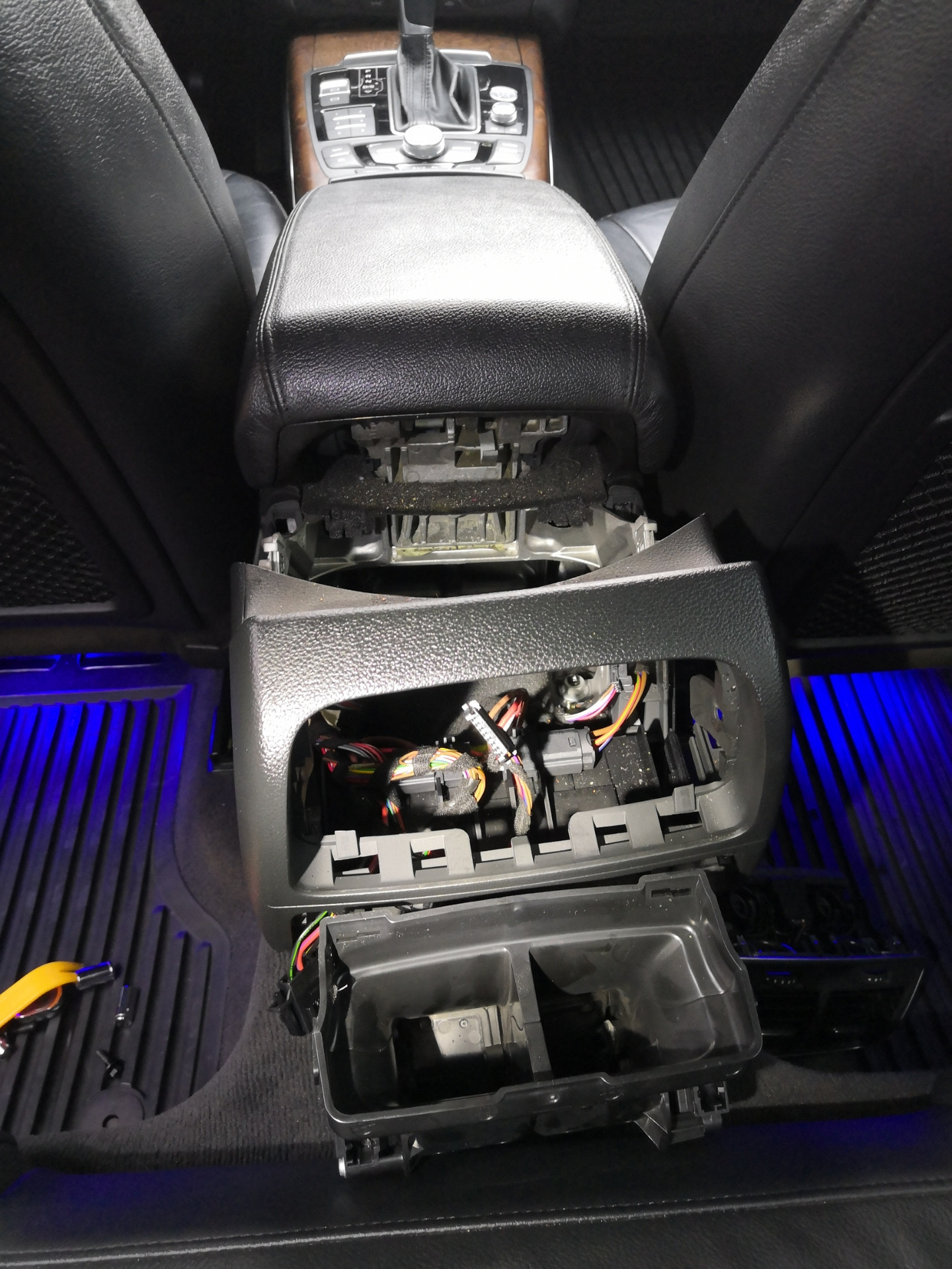

Ну что полезли разбирать.
Снимаем декоративные хромированные задние грили и откручиваем 2 болта на 8.
Сдергиваем лицевую панель.
И получаем доступ к виновнику.

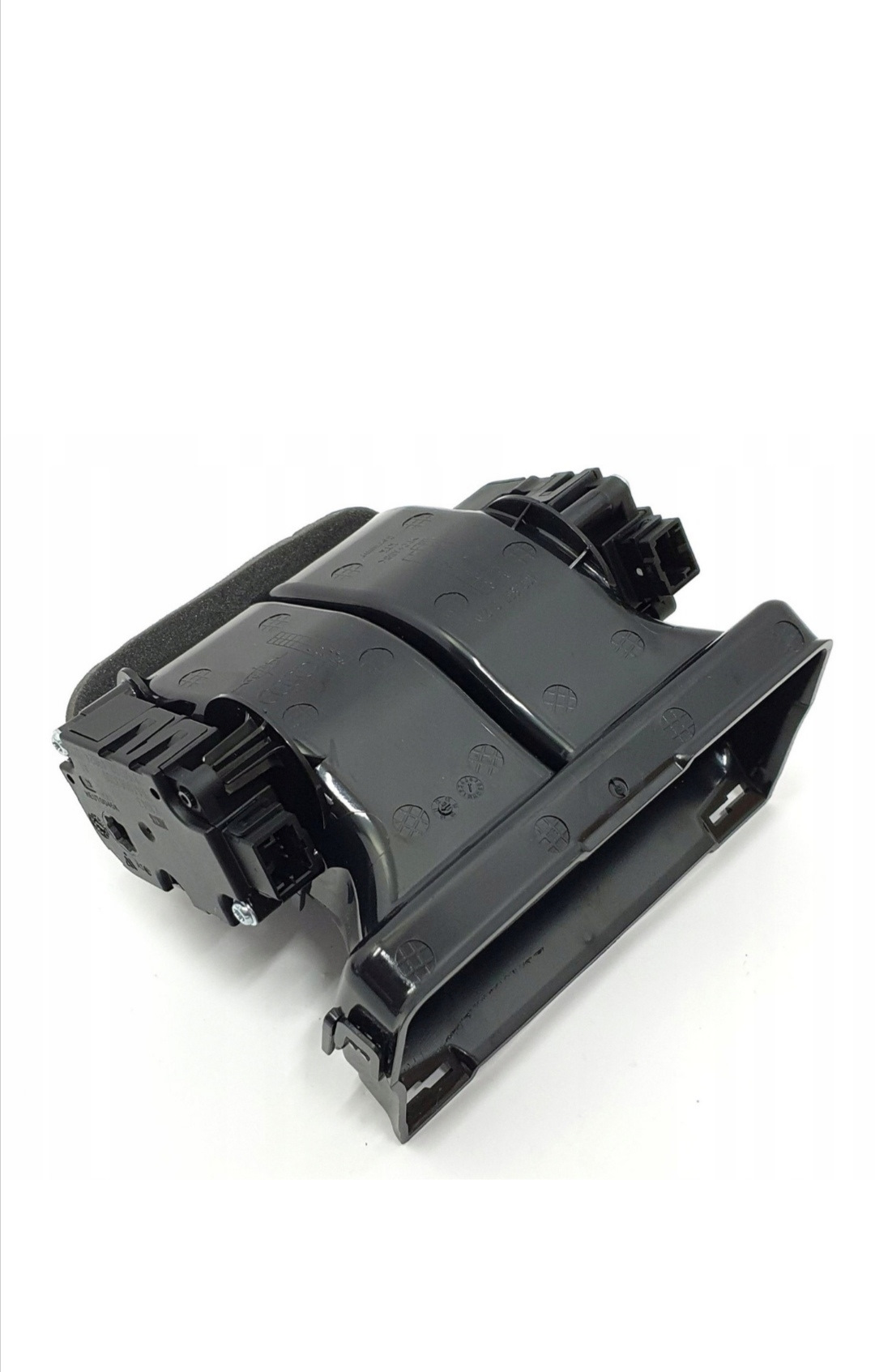

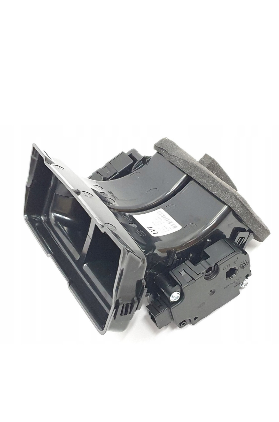

Номер детали 4G0857042

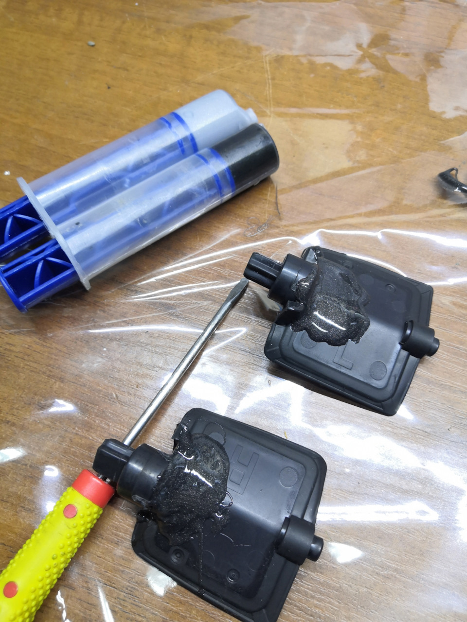

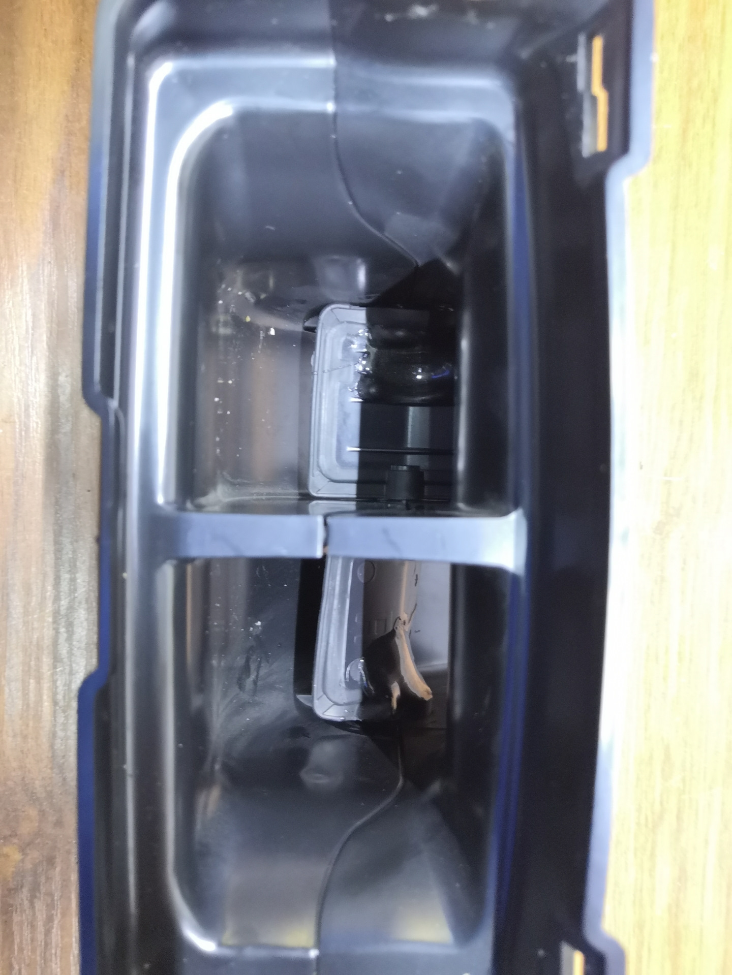

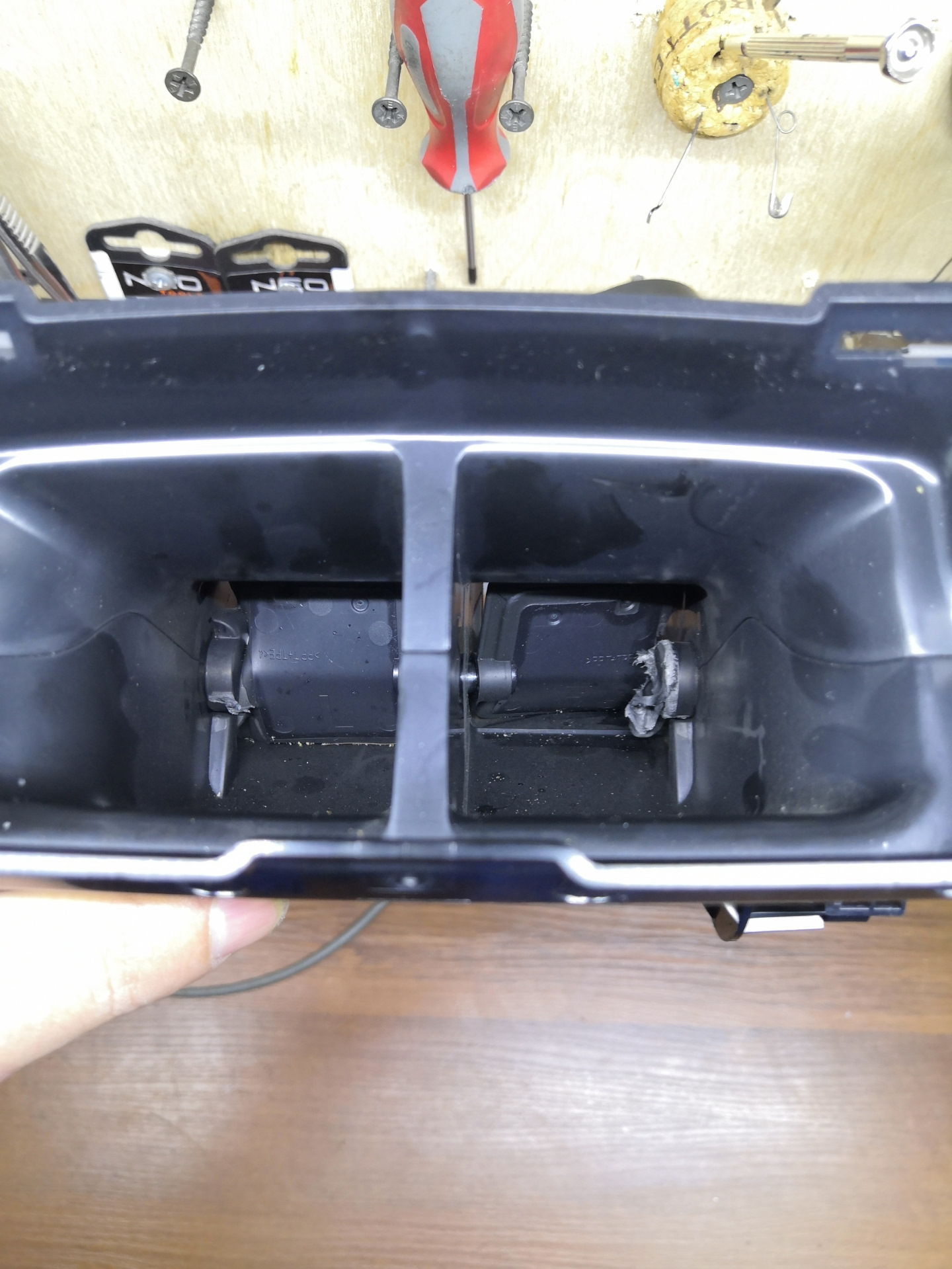

Ломается не серво привод а слабое место сами заслонки. Они выполнены из полу полу пластика полу резины, хрупкий материал и его попросту проварачивает и ломает.
Вывод замена целого узла 4G0857042
Но пока он придёт ко мне с allegro.pl. Попробую восстановить поломанную заслонки (с помощью эпоксидки)
На какое то время пока не приедет новая деталь хватит.

Приветствую. По номеру 4G0857042, будет воздуховод без приводов, с заслонками?
агрегат в зборе.
С исполнительным механизмами?
Не заказывайте по этому номеру придет просто труба без заслонок
Да я уже смотрел, что это будет просто труба.
