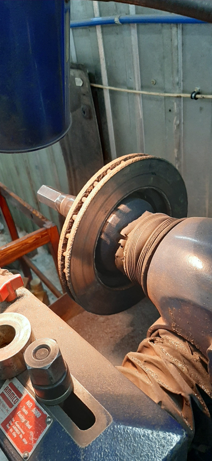

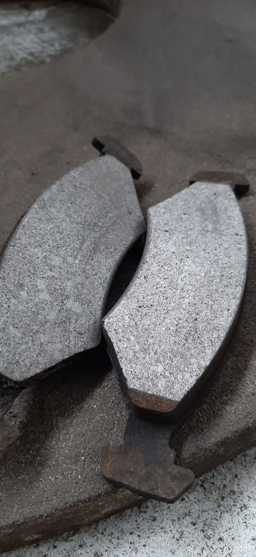

Начало весной примерно бить руль. И на 60 и на 80. Только за 100 уже меньше но не комфортно. Заменил диски колесные с новой ризиной. Мимо.
Заменил рулевую рейку мимо.
Забил на это все и ездил дальше до холодов.
Поставил обратно зиму с другими колесными дисками. И вдруг обратил внимание на тормозные диски. Была выроботка и канавы.

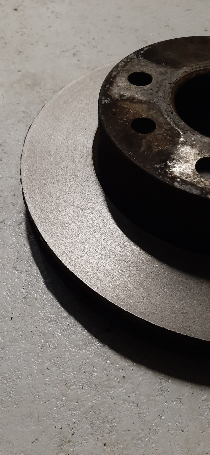

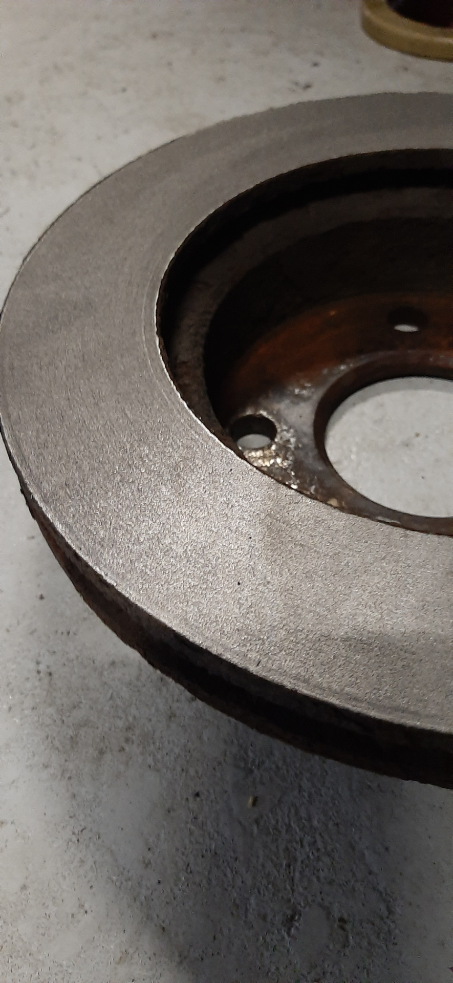

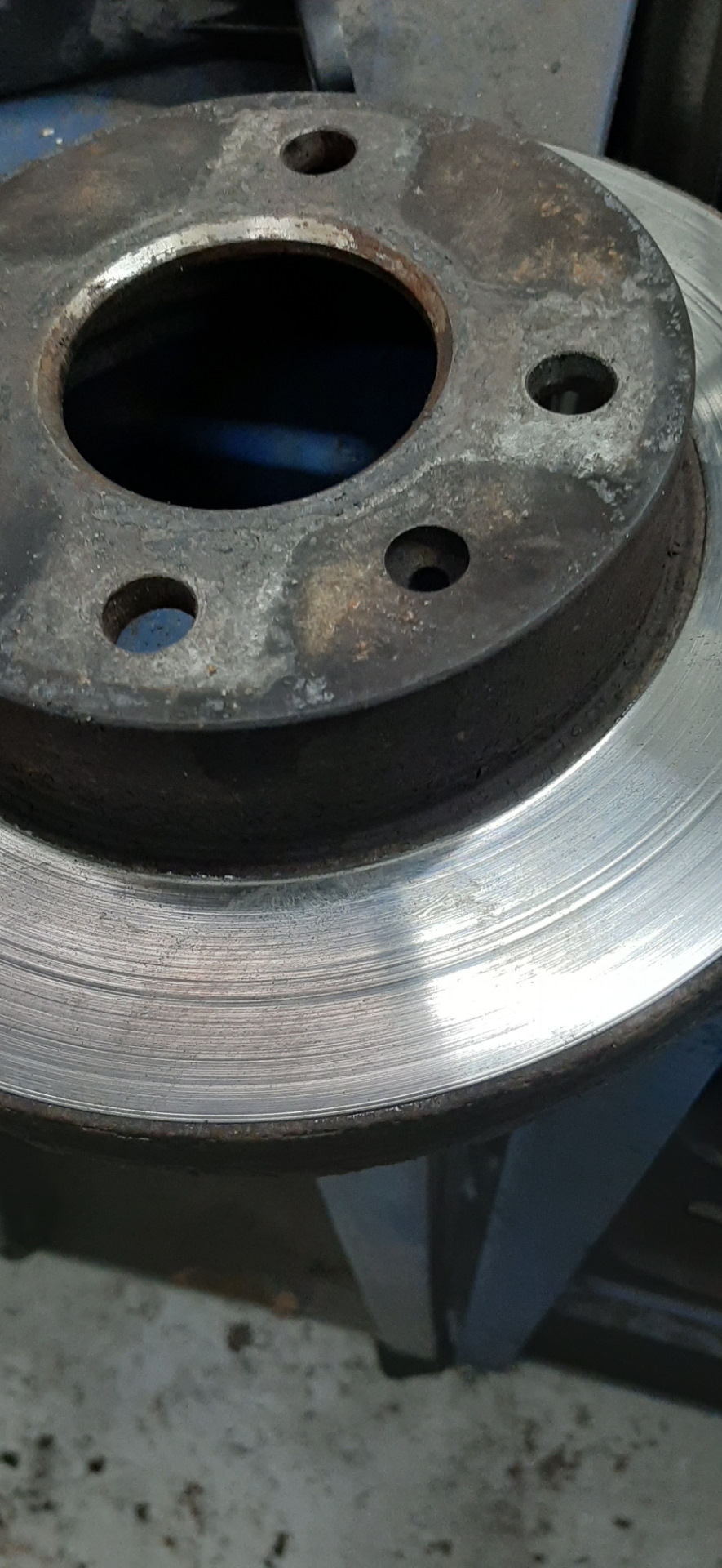

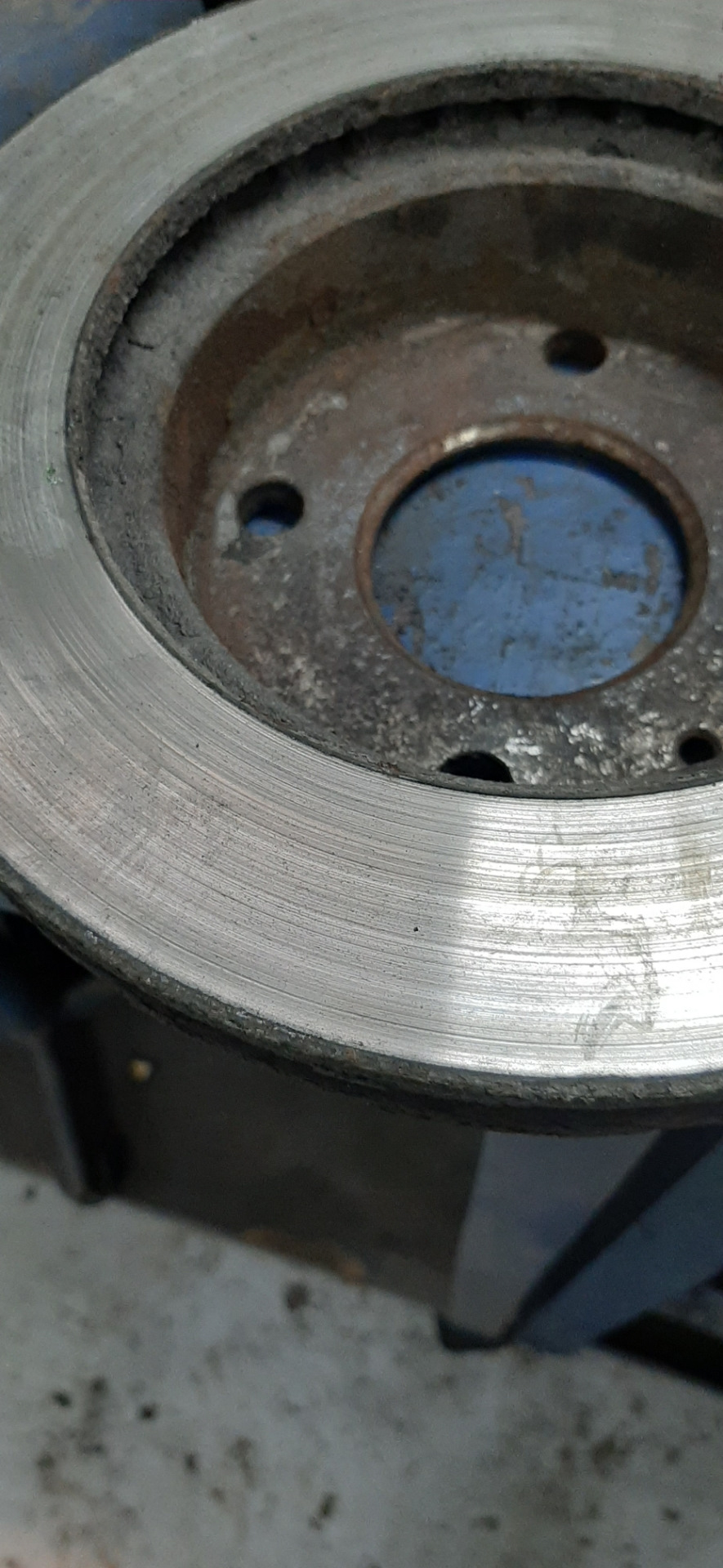

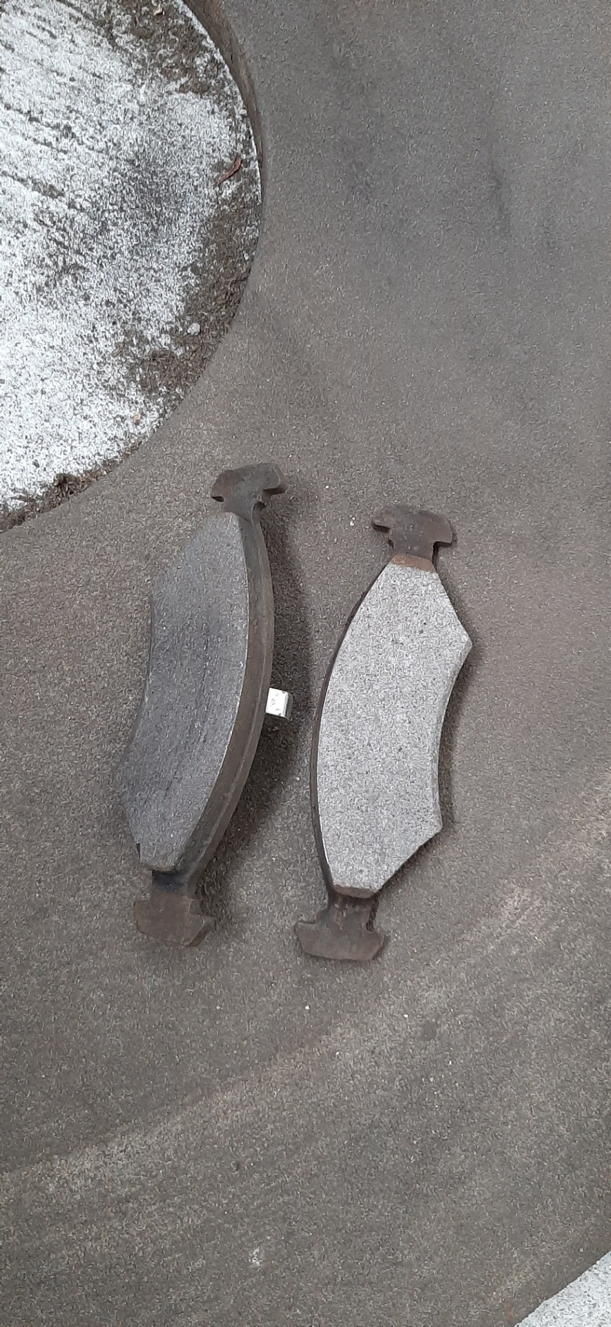

Сами диски и колодки заменил как только купил авто.(Brembo) В итоге решил проточить. Вдруг поможет. Выяснилось что правый диск немного повело. Вот он и мучил меня все это время.
Проточка тормозных дисков все решила. Едет без биений и все теперь супер.
Процес и фото :

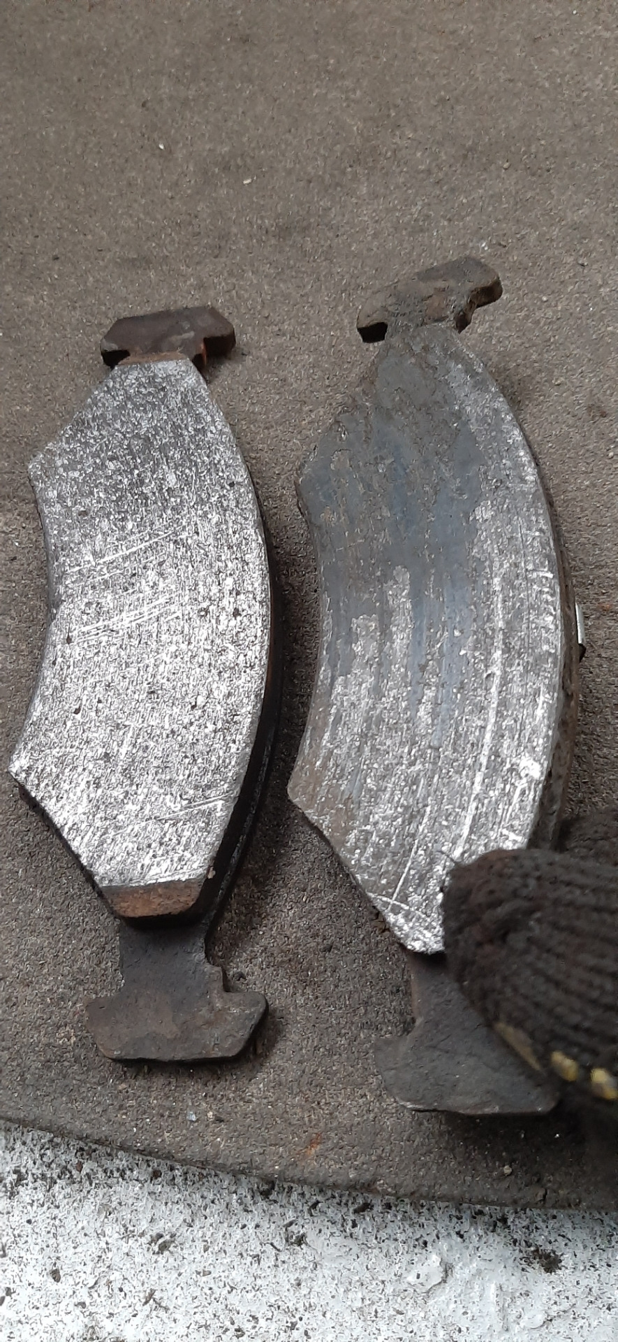

Колодки решил не менять. Тоже шлифонул на ровном круге.
Все теперь идеально. Всем ровных дисков.

Смазаные направляющие суппортов, несколько сглаживают проблему. … это если не протачивать, но вас бесит что в руль бъёт не только при торможении, но и при езде.

Направляющие на ATE суппортах производитель рекомендует не смазывать.
Возможно, но от биения руля при езде по шоссе помогает, факт.
