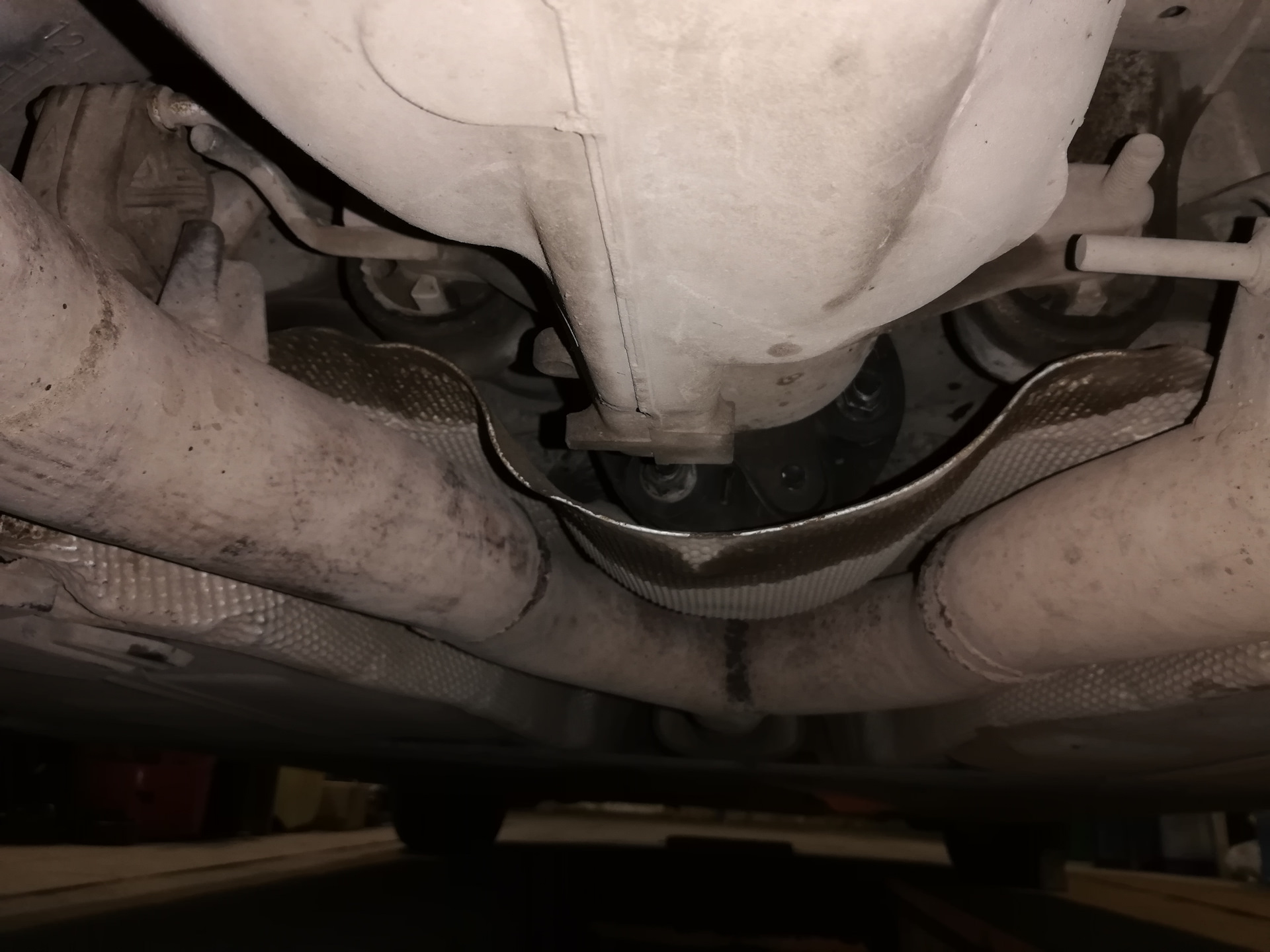

При замене резинок переднего стабилизатора была обнаружена течь сальника хвостовика редуктора, не то что потело, а уже текло, медлить с этим нельзя и приступил к поиску специалистов. Многие отказывались в виду того что нужен спец ключ, а кто соглашался не давали не какой гарантии).

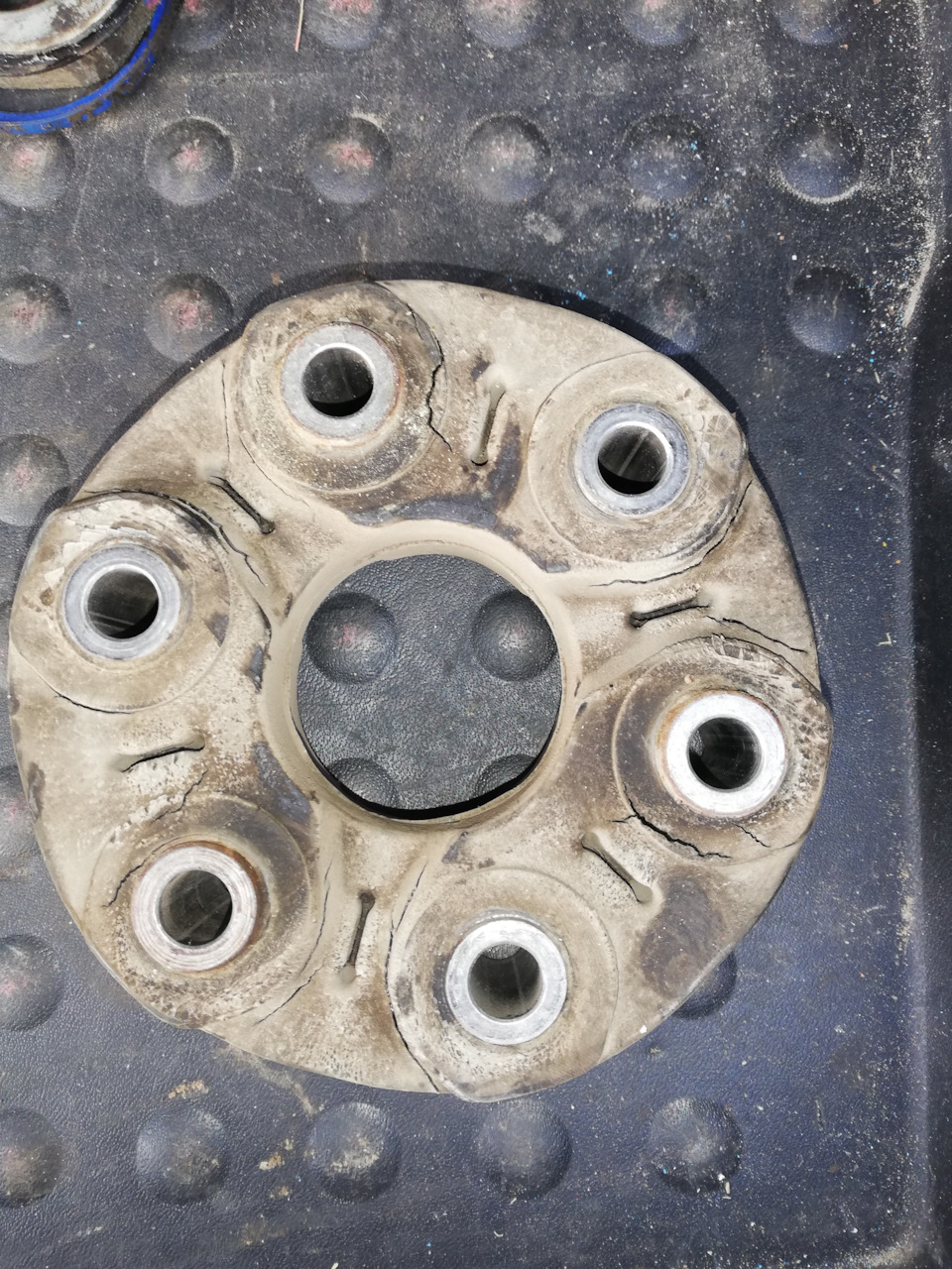

Так же муфта давно просилась на замену. Думал ставить шире, как многие делают 105 мм, как оказалось у мне уже стоит 105мм, шире только у 550D — 110 мм. Не стал заморачиваться и заказал какая стоит с завода.
26 11 7 610 061 — Эластичная муфта
33 12 7 607 158 — Ремкомплект закладной гайки
31 50 7 609 535 — Сальник
Муфту заказал FEBI, так как она же идет в оригинале, сальник и гайку оригинал. Гайка считается одноразовая.
Поискав еще сервисы для замены сальника не чего не нашел у себя в городе, ну делать нечего, записываемся к официально дилеру. Пару часов работы и все готово, возможная причина течи сальника это забитый сапун, который они продули при замене. Муфта была в плачевном состоянии), но думаю врятли ее может разорвать)

Муфта, муфта, много фото. Где отчет о замене сальника? Что не разрешили смотреть за процессом работы по замене?
Да я и не спрашивал). Судя по старому сальнику они его выковырили отвёрткой и собрали все обратно. Гайка одноразовая с пластиковой втулкой, затягивается до отределенного момента и вся регулировка.
Эт понятно как сальник выковырять, моментец затяжки интересен и сам процесс был. Спасибо и на этом.
Я уже поменял сразу после покупки
я еще год назад заметил трещины, но чет руки не доходили.
Были тоже трещины, но не беспокоили. Просто решил поменять
