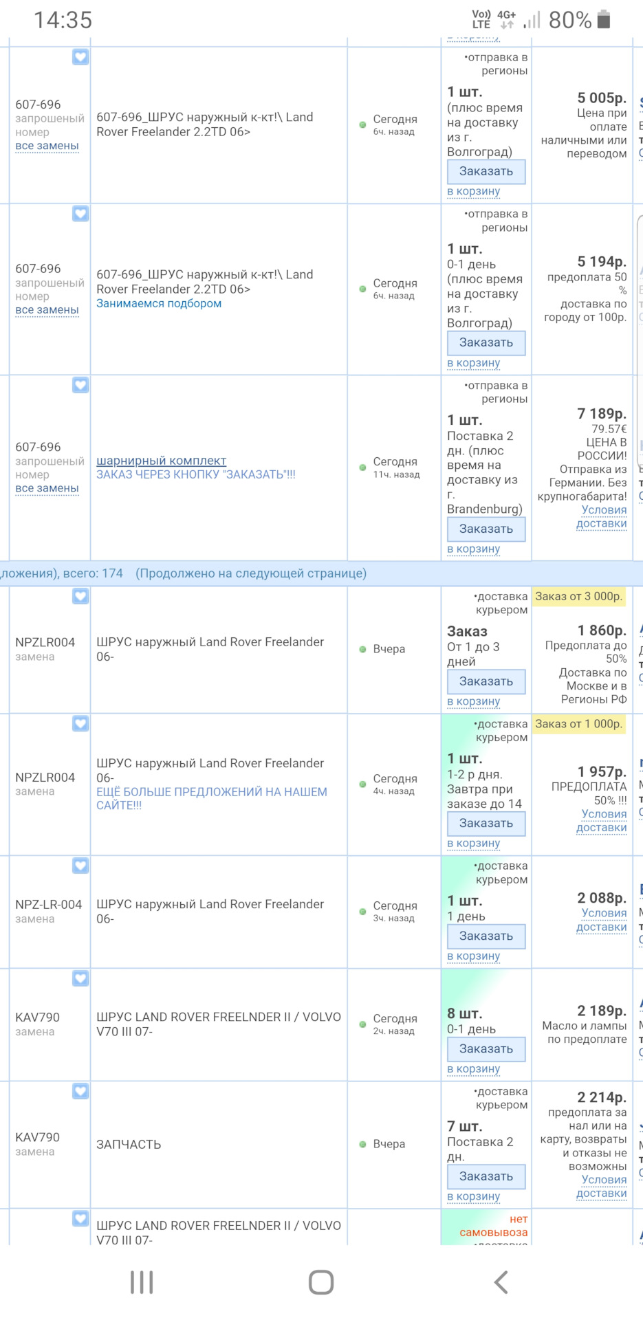

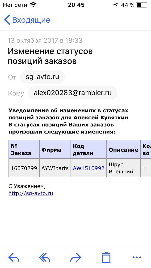

Начался хруст с левой стороны при повороте налево и менее слышно при повороте руля направо.
Есть несколько вариантов решения проблемы, поделитесь мнениями :
1. cifam 607-696
Как в этой теме :
www.drive2.ru/l/494251643357888548/
Кроме вопроса о надежности такой замены. Еще вопрос, забивая этот артикул на ззапе выдает это (фото выше)
Есть и за 5 тр и за 2, за 2 это что ?
2. Оригинал полуось в сборе
Или от лендровера LR003159
Ценник в 2 раза ниже, на ззапе от 20 до 36 тр
Они полностью идентичны ?
Или брать gkn в сборе, который лежит в синей коробке…, подскажите артикул ?
3. Meteli. 151696
Судя по отчетам, качество так себе, хотя также встречается, что этот метели и cifan из пункта 1 одно и тоже,
Так ли ?
Также некоторые пишут, что продающийся febest, это тоже самое,
Но в других отчетах встречается, что это не так, и качество фебест намного ниже.
что думаете ?
4. Еще варианты ?

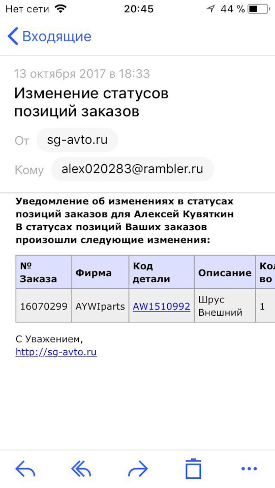

Это скорее исключение из правил! Сколько вы проехали на Febest? 150-200 т.км.
Неоднократно ставил привода/ШРУСы — GSP. Главное смазки перенабить и пыльник поставить хороший, из комплекта быстро порвется.
cifam Вами указанный, он же «Meteli» по сути своей одно и тоже, пробивать по артикулам, смотреть стоимость, ориентироваться на цену, поменял уже обе стороны, в обоих случаях/брендах — все одинаково, мало изготовитель «положил» смазки внутрь, отсюда и ресурс. 50 т.км. и повторная замена. Исключительно, личный опыт. Других производителей не пробовал.
Поменял уже с обоих сторон на Стеллоксе, ходят больше года, никаких нареканий. Только пыльники старые оставил.
Какой годовой пробег ?
Около 25.
Запомните одну простую истину: кроилово-ведёт к попадалову! Купите оригинал либо GKN. Но, если вы ооочень богатый, то можно перепробовать все из списка.
Если бы деньги не считал, то поехал бы к официалам и поменял бы ), а не темы сощдавал бы…
Прошу прощения, великодушно, но в моем понимании, тот кто считает деньги ездит на машине попроще, либо на автобусе. А Volvo никогда не была бесплатной в содержании. Раз уж хватило смелости купить, умейте достойно содержать.
Pilot9000
А LR003159 чем плох ?
Если в производство GKN/LOBRO то ходить будет, в оригинале скорее всего он и есть.
Заменим правый и левый . Правый уже 70 т км прошёл, без нареканий. Только пыльники заказывал LÖBRO .
ШРУСы Febest у паджероводов долго не ходят, а вот одно ли оно и то же, что и Meteli, не знаю
Они Андрей нигде не ходят, не только в Pajero
Допускаю, Максим. Постарался донести стопроцентную информацию. За остальные не скажу 🤷♂️
Я уже сказал)))
