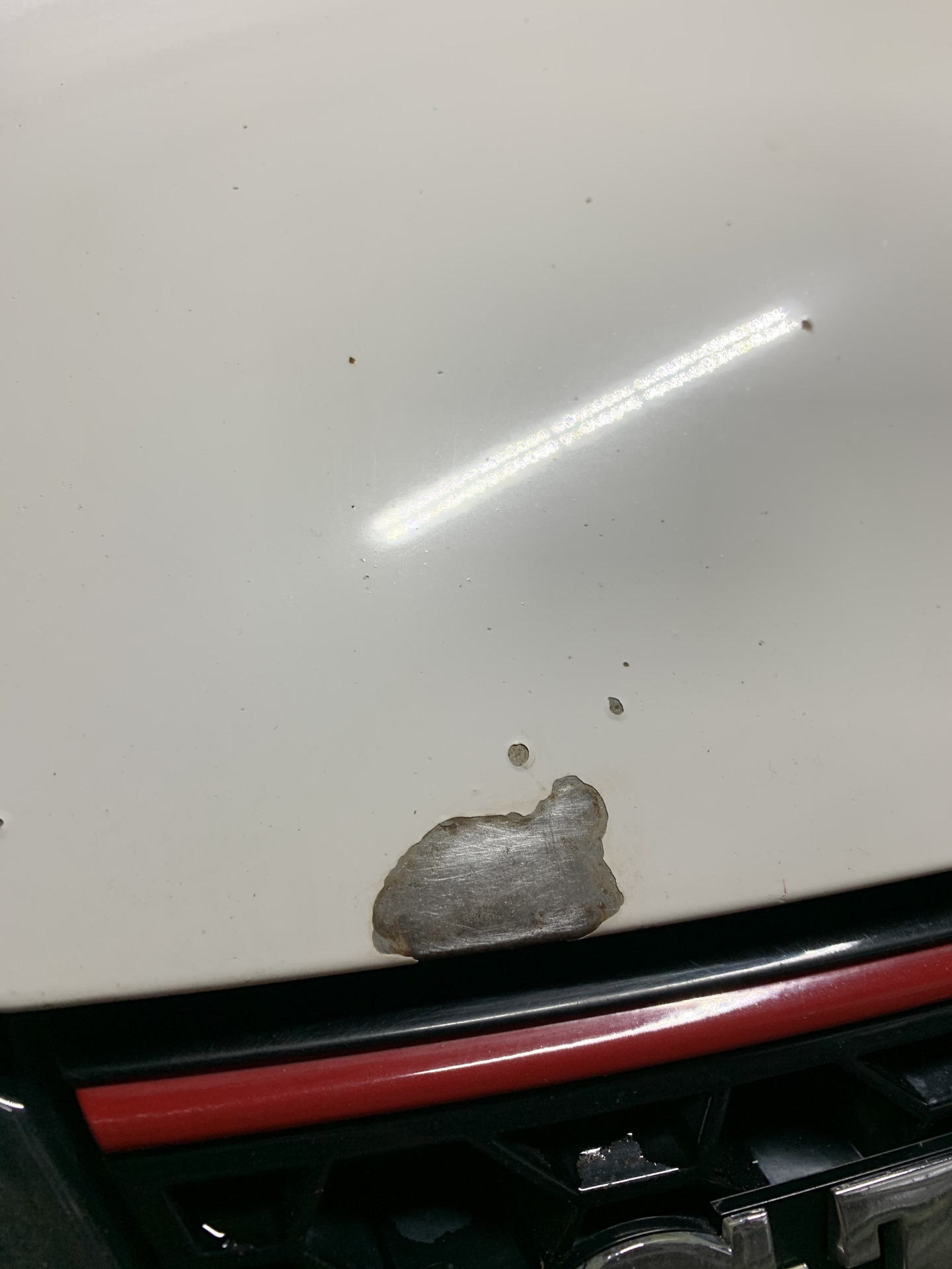

Одна из основных проблем которая меня очень сильно расстраивала, это большое количество сколов, которые сильно бросаются в глаза. Уже съездил узнать сколько будет стоить перекрас машины, но на это пока нет денег 😬

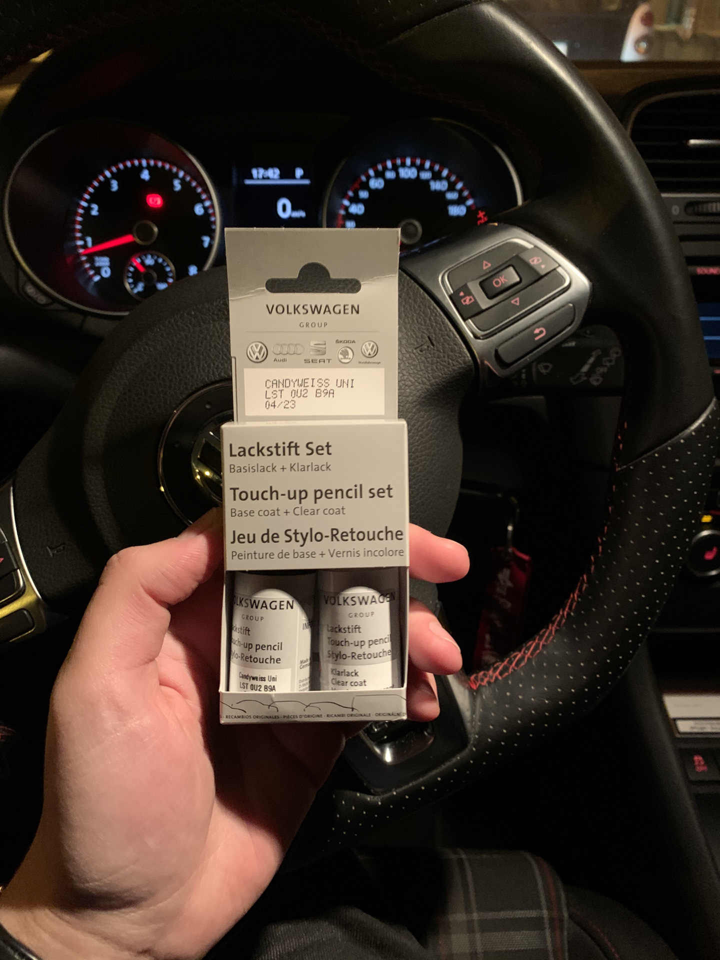

У кого белый обычный цвет у гти, может вам будет полезно код краски b4b4 candy white

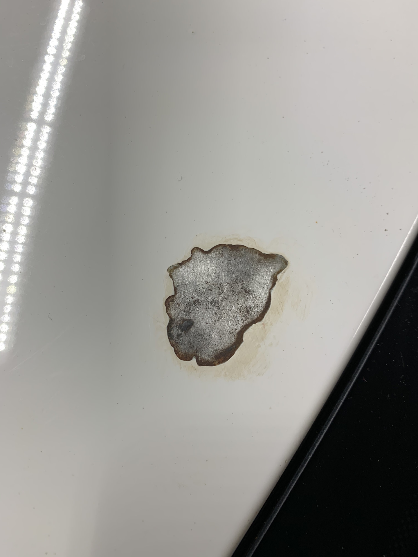

В целом, таких сколов было много и всяких по мелочи.
Сначала зачистили все наждачной бумагой, затем обезжирка и сверху белой грунтовкой (все делал аккуратно, ватной палочкой). Затем прошёлся по всем сколам краской, подождал пока подсохнет и приступил ко второму слою. После второго слоя подождал минут 20 и покрыл сверху лаком. После лака так же минут 20-30 и поехал радоваться 😀

Многие советуют в плюсовую температуру это делать. По фото вижу, что ты делал зимой. Не отвалилось ничего, норм высохло? А то вот тоже собираюсь…
Да уже с нашей погодой все начало отходить. Буду по весне опять красить )
Я завтра попробую тоже. Климат да, для машины не самый лучший 😞
