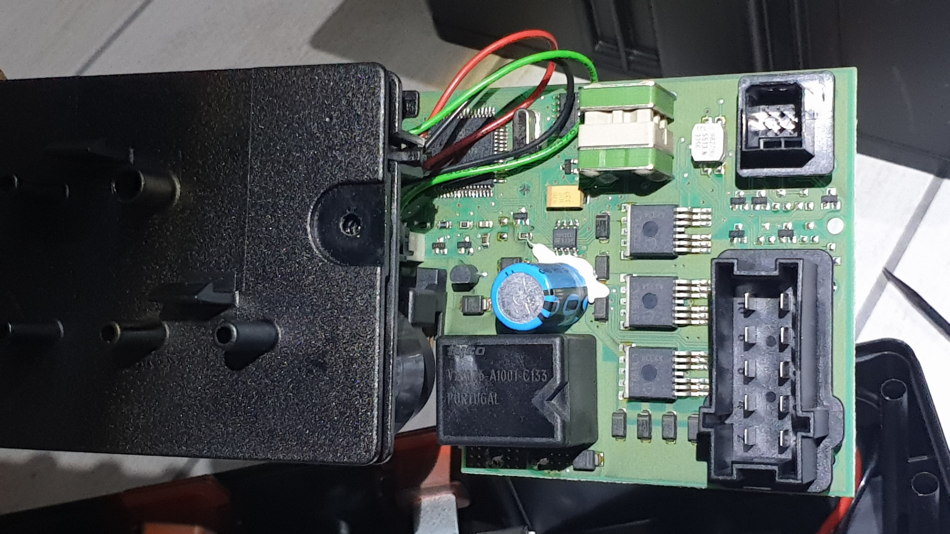

Ну так как по работе я имею дело с электроникой знал че нужно делать, обнаружил сразу, вода ледяная, долго не плавал, вода пресная это плюс, в брелке ключа была дырка, трещинка это минус.
Вообщем шансов уехать с гор было 50/50
Разобрал, обесточил, продул, прогрел на солнышке, завелась, пронесло… фуф.
Скорее всего повезло что вода пресная, и может быть плата защищена лаком…
Далее приезжаю с гор в сам Владикавказ тут у меня по дороге и лопнуло колесо.

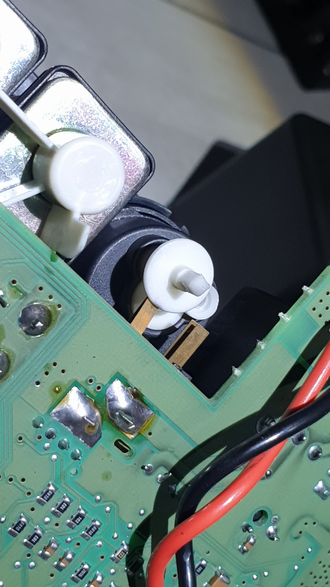

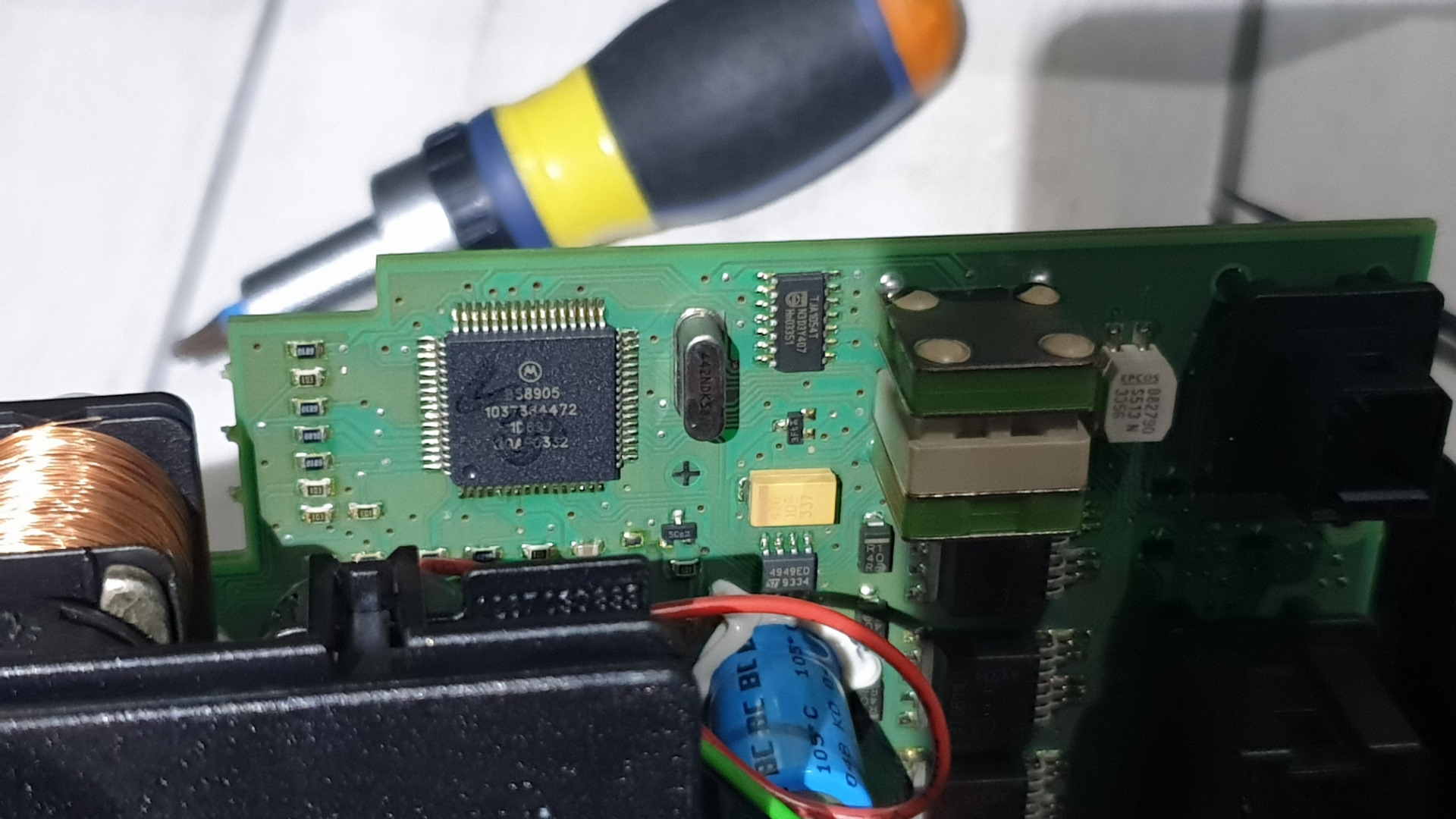

И начинаю в нете искать причину и в итоге нужен блок pse.

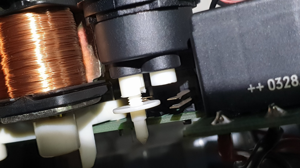

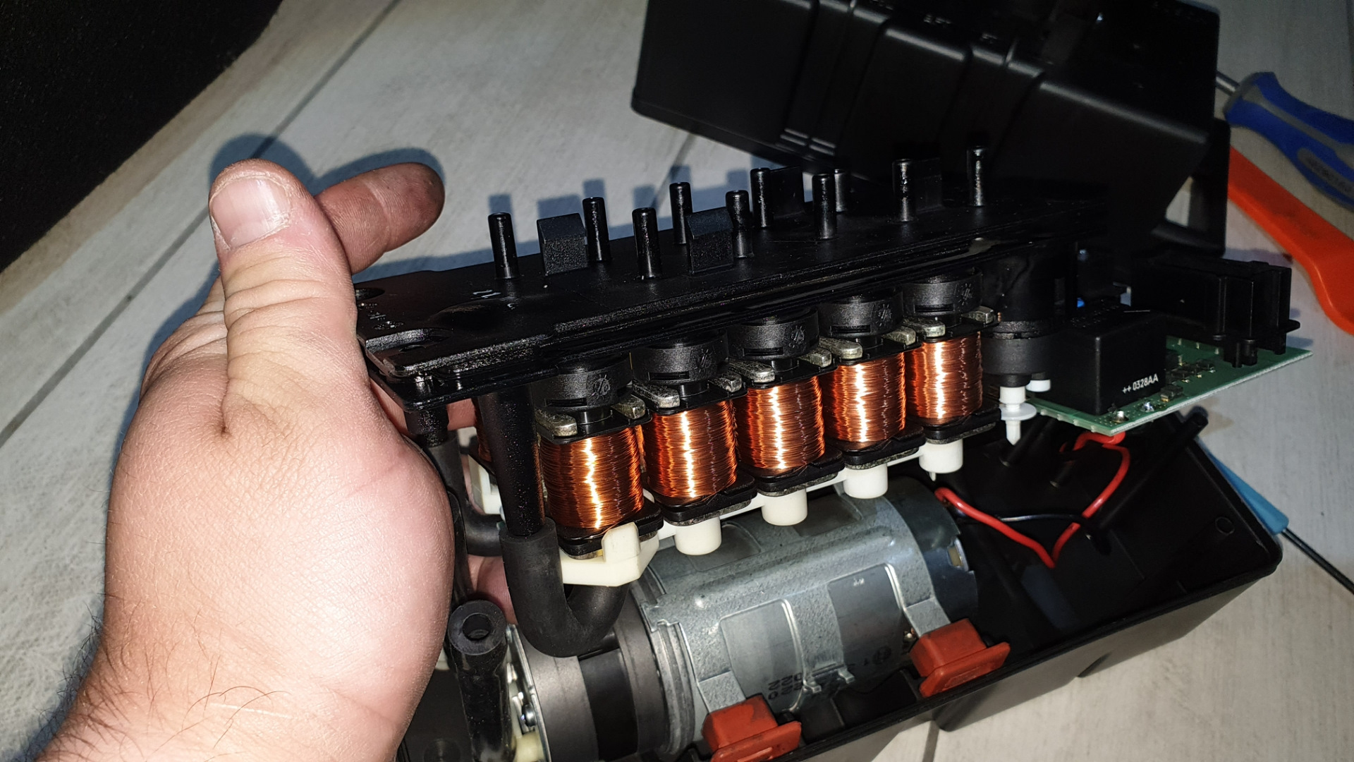

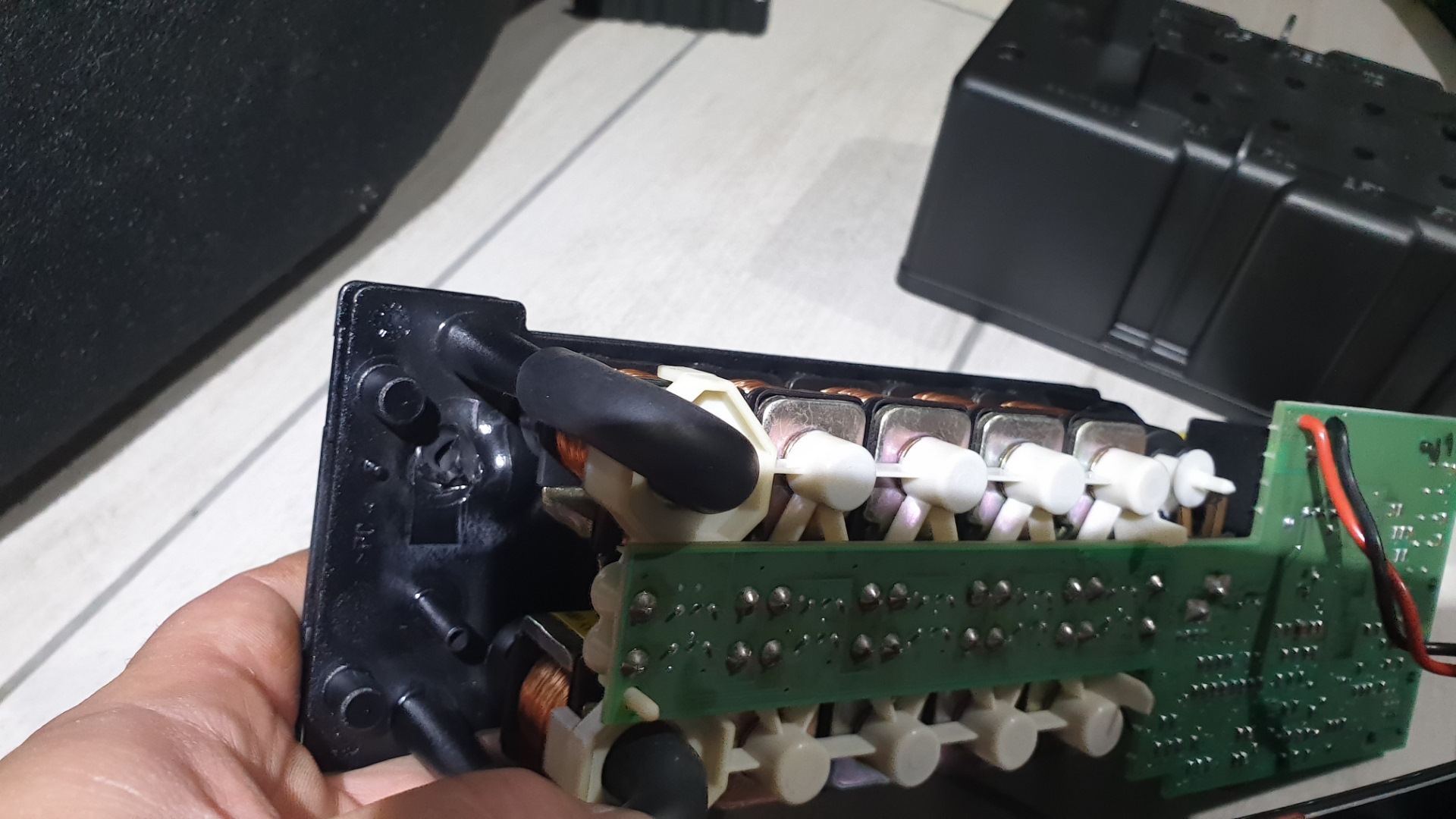

Свой разобрал там корпус, воздушный канал оплавился, вообщем не герметичен, хотя крутит компрессор, скорее всего не отключился и перегрелся, такое бывает у них.
Брат у местных нашел за 5р. По свойски отдали, с тачки с японии которые без разтаможки на юор.
Должна быть и причина, типа какой то замок моросит, у меня были подозрения на замок багажника, язычок глючит, но уже полгода работает навом бу блоке все норм. Замок тоже поменяю, простоих дофига разных надо еще найти свой, в тот момент из 4х w220 ни один не был похож на мой.

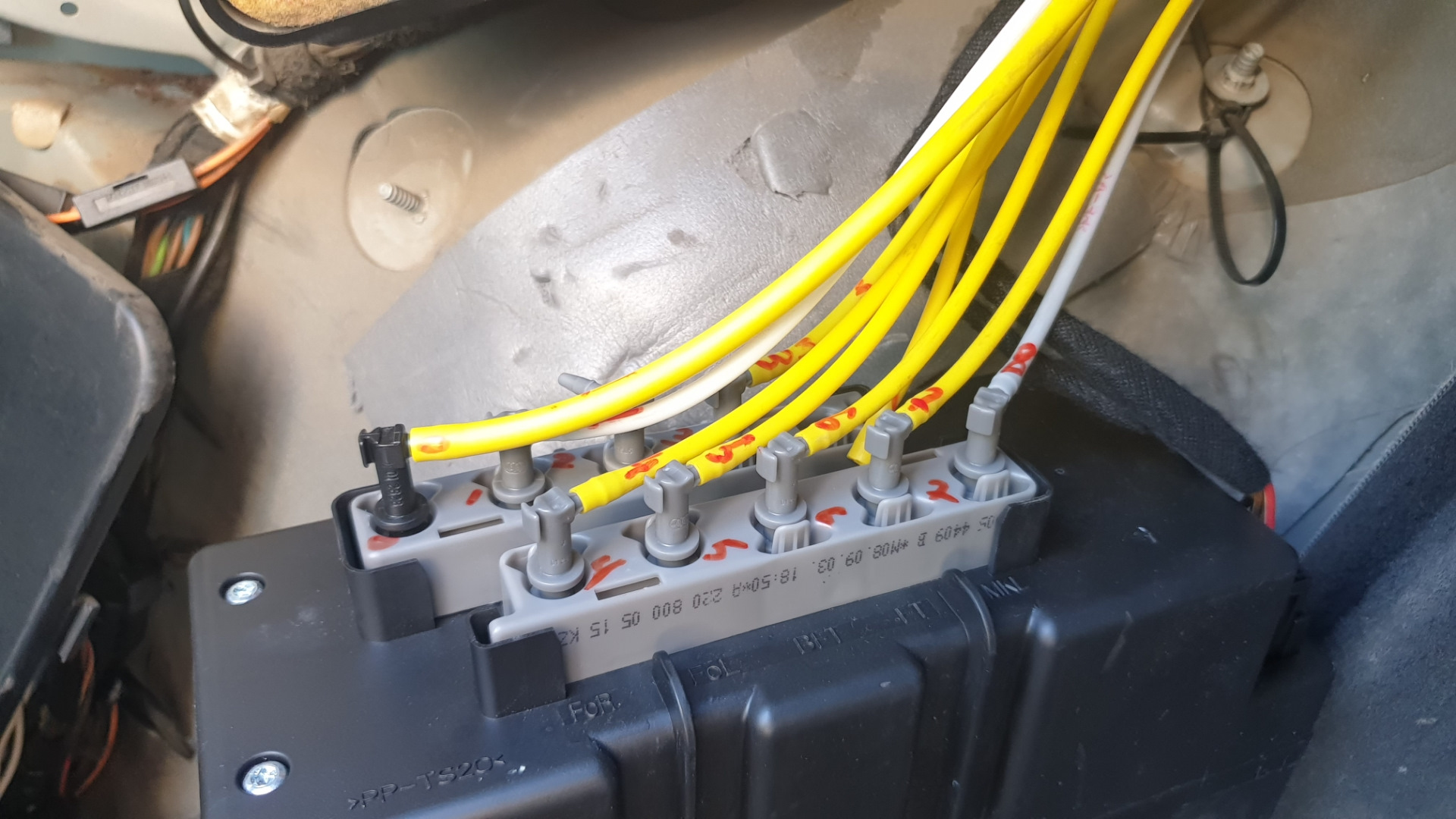

Пронумеровал трубки подходящие к pse, чтоб не накосячить и поехали на разборку.
Блок подкинули, все отлично работает, далее собираю обшивку и еду домой в Ростов) хорошо максимально инструмент ссобой беру) компактно но беру, мультиметр, звездочки, лопатки, головки и кусочек провода и изоленту, не раз все это пригождалось в дальних поездках, и не всегда мне, друзьям и в старых и в новых тачках.

Фотки кишков на всякий, вдруг поможет кому

Первая трубка куда подключается?
Она у меня полностью снята

Подскажите куда идет трубка самая толстая.

У меня была утечка воздуха. А потом сгорел блок PSE. ЧТо делать? Замена? Или возможно отремонтировать?
Сгорел скорее всего двигатель. Это очень легко проверить. Снять блок, разобрать, отпаять двигатель и напрямую пустить на него питание от аккумулятора. Ещё надо обратить внимание на состояние самой платы и планки с воздуховодами. Не оплавились ли они от перегрева. Двигатели отдельно продают и на алиэкспрессе, и на авито.
Atatic
Ну и конечно, самое первое действие проверить предохранитель
Он поплавился однажды. Дурак заменил. А потом сгорел мотор
Ну мотор стоит на алиэкспрессе в районе 40-50$

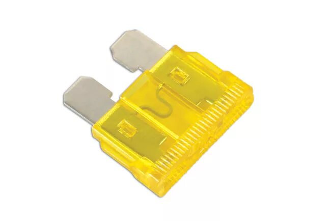

Подскажи какой тип предохранителя (размер) на предохранитель PSE?
Там обычный жёлтый на 20а
