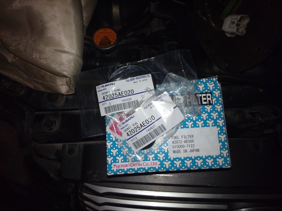

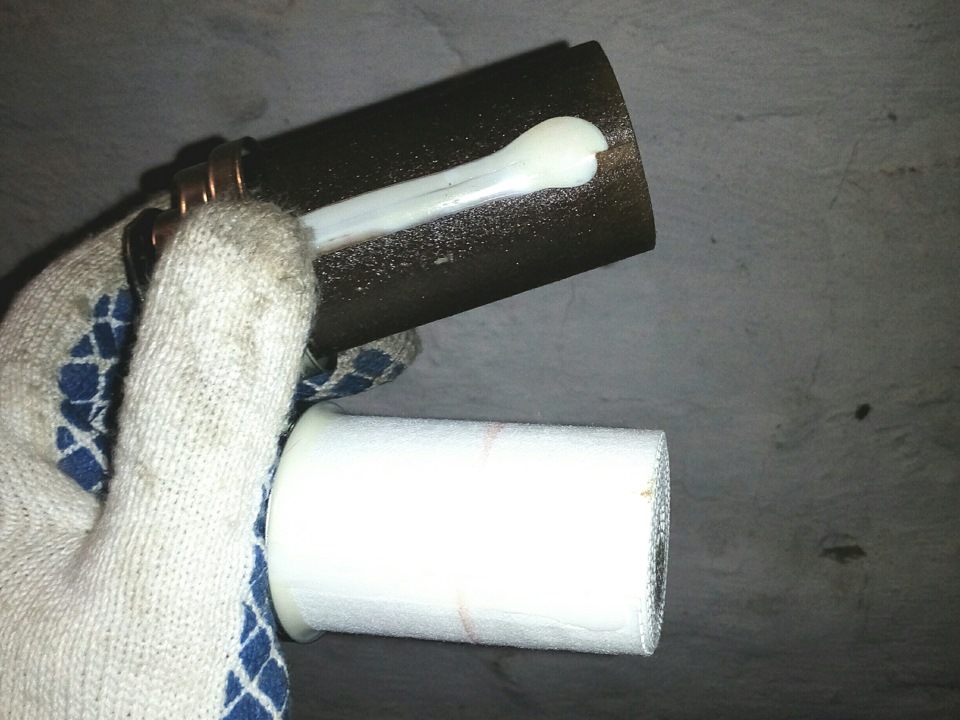

Неведомо, когда фильтр менялся в прошлый раз, потому решил поменять. Бюджетная альтернатива фориковскому фильтру — картридж от легася с номером 42072-AE000. Подкапотный оригинальный фильтр на прошлом форе был kyosan, в коробке микры лежал он же, так что и в бак без раздумий был заказан kyosan 015000-7122. Плюс два резиновых колечка 42025AE020 (большое в стакан картриджа) и 42025AE030 (маленькое на картридж).
Процедура простая, но как-то все неудобно)

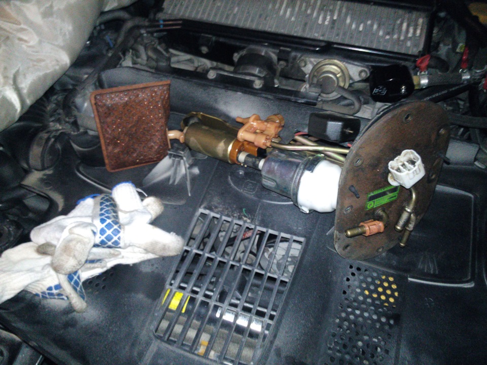

1) Снимаем в багажнике середину и карман для зонтика, откидываем сидушки. Откручиваем 4 самореза на правом (большом) лючке.
2) Избавляемся от тонны пыли, открывшейся под лючком (я просто продул компрессором).
3) Снимаем фишку с насоса, заводим форя, ждем пока заглохнет. Откручиваем пробку бака, слышим "пшшш". Немного бензина все равно вытечет, так что готовом тряпку.
4) Если техника безопасности не для нас, не снимаем с аккума клемму (без музыки же скучно), курим в процессе, но держим огнетушитель в радиусе полуметра. Но лучше снимаем и не курим.
5) Снимаем без проблем два шланга и мудохаемся полчаса с третьим, пока ни приходит в голову погреть его феном.
6) Одолев шланги понимаем, что гаечки крышки не на 10, как ожидалось, а на 8, головки же на восемь нет. Находим рожковый ключик, откручиваем им крышку, обещая себе купить головку на 8. Оводим снятые шланги, матерясь долго крутим конструкцию крышка-фильтры-насос, извлекаем её из бака наконец.

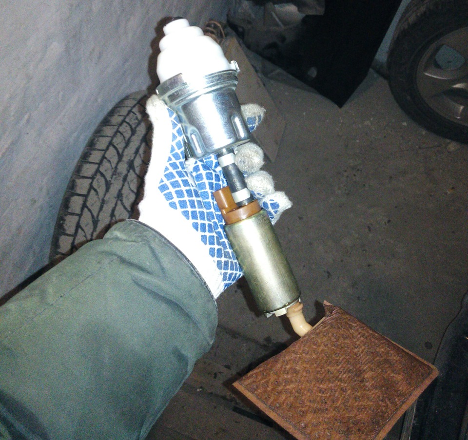

7) Поражаемся загаженности сетки грубой очистки, кручинимся, что не купили и её тоже. Откручиваем крепеж датчика уровня топлива, открывается взору винт, крепящий стакан фильтра — откручиваем и снимаем насос с фильтром и сеткой. Вынимаем картридж.
8) Меняем картридж и резинки, трижды выкручивая и снова закручивая стакан, дабы удостовериться, что большое кольцо легло как надо. Долго и безрезультатно пытаемся отмыть сетку карбклинером, попутно осознавая, что придётся купить новую и залезть сюда ещё раз в ближайшем.
9) Собираем все в обратном порядке. Много материмся впихивая невпихуемое ( насос обратно в бак). Вытираем и раскладываем инструмент, размышляя о том, что проделана ничтожная работа, но почему-то прошло 3 часа, руки все грязные, а зад уже хочет в тепло.
10) Едем домой, всецело отдавшись во власть иллюзии, что автомобиль стал резвее и отзывчивее)

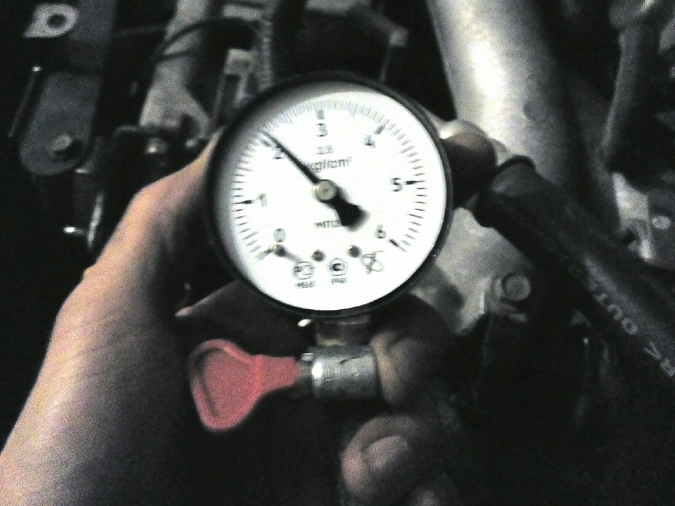

Зы: до и после процедуры замерил давление топлива. Результат идентичен : при вкл зажигания — 3 очка, после пуска 2.5 держит недолго и падает до 2.1-2.15, которые и держит дальше на хх. При пережатой обратке 3. По-моему маловато. Надо поменять сетку, удостовериться в точности моего манометра и, видимо, смотреть в сторону насоса…снова…

Замерили давление, после выключения авто давление падает сразу в ноль…
Tosiro
Ага, детчворк без проблем встал
Насос масума после выключения авто не держал давление и оно падало до 0 сразу, поставил обратно штатный-давление держит, пока понаблюдаю и покатаюсь
Ну славно, что нашлась причина…у масумы походу ничего кроме клипс покупать не стоит)

На моем субу насос с покупки стоит доспех пор, машина произведено 02.2004 года.скоро я сниму и почищу сетку за одно покажу каком состояние( фото отчет)
Чот я вот чистил свою- и снаружи карбклинером и внутрь и компрессором через ножку наружу продувал — немного бурой каки вытекло, но выглядеть она лучше не стала. И ртом продувается все с тем же усилием, так что не уверен, что чистка хороший вариант…если только временно, пока не куплена новая сетка)
