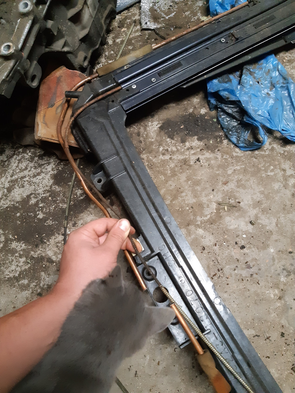

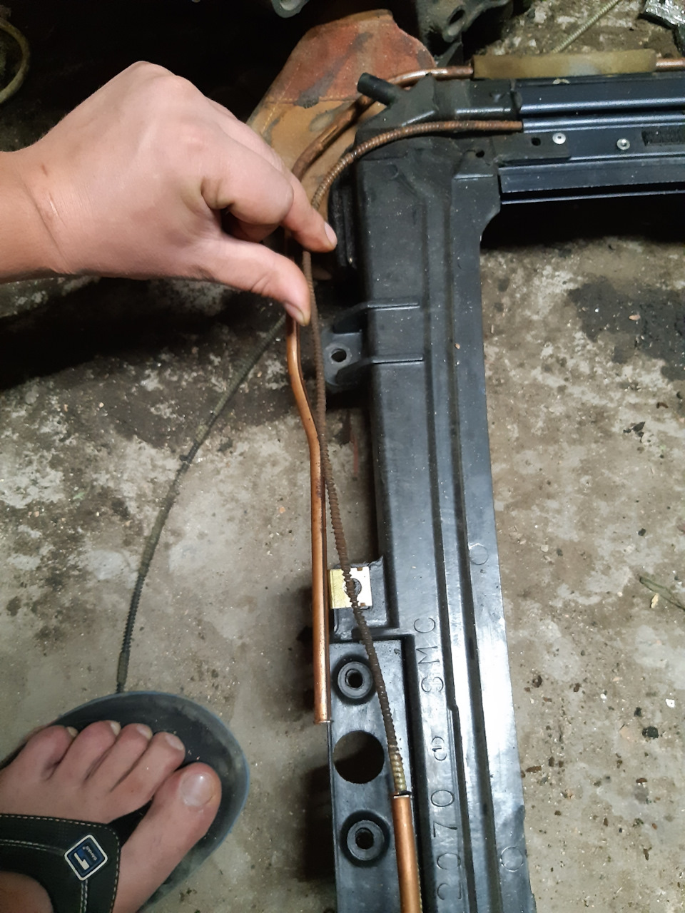

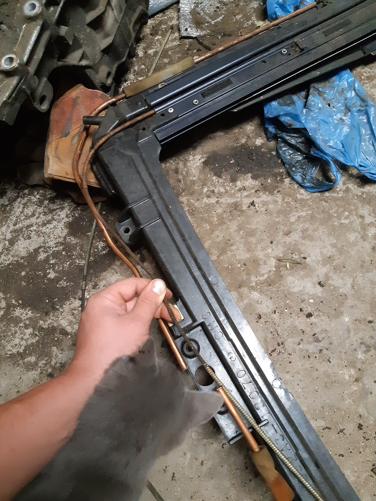

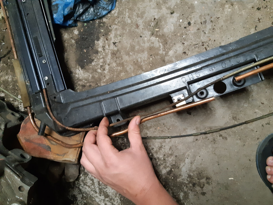

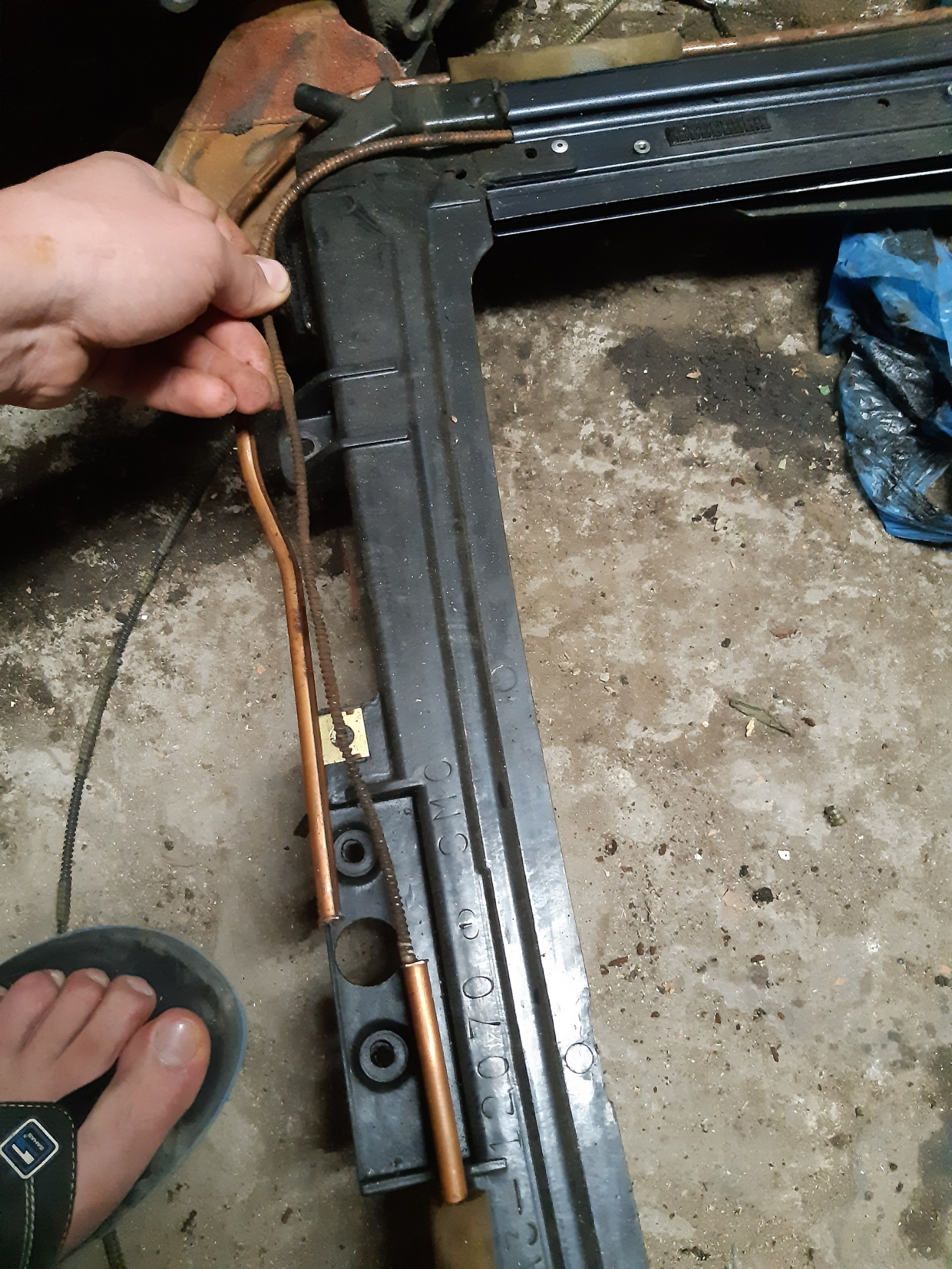

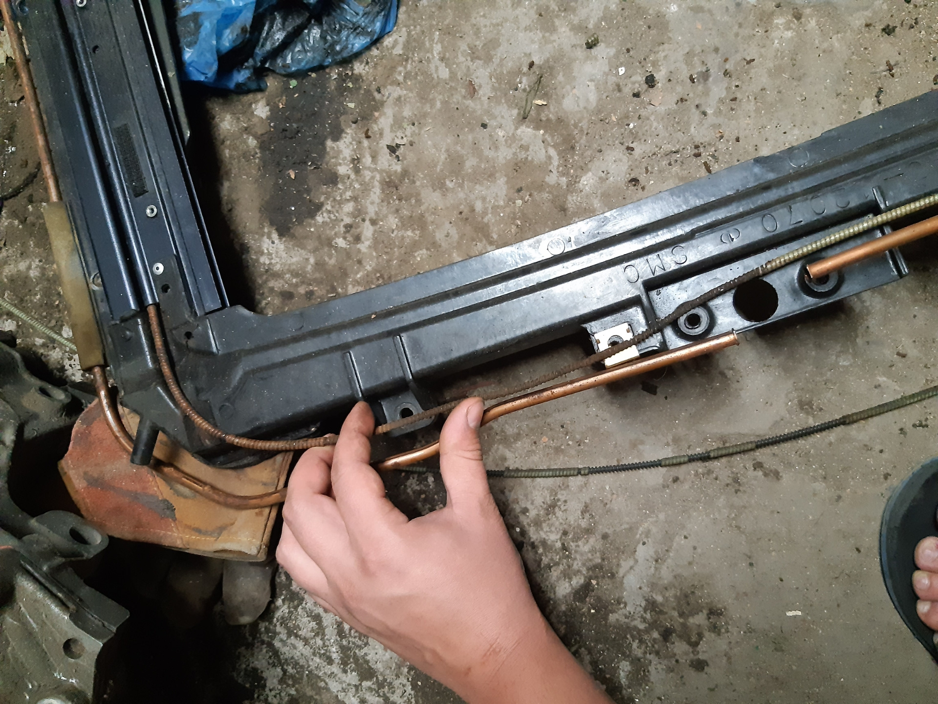

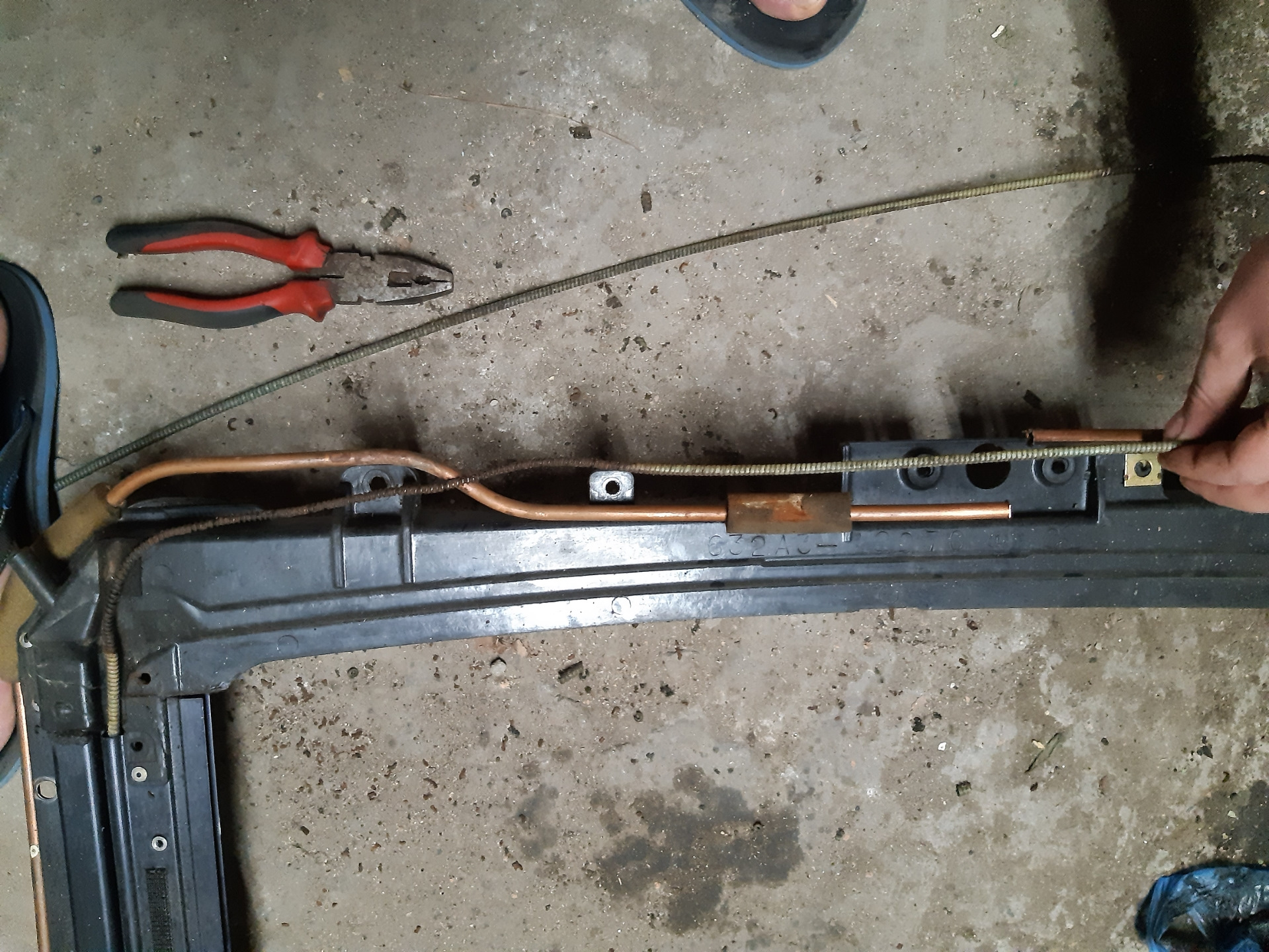

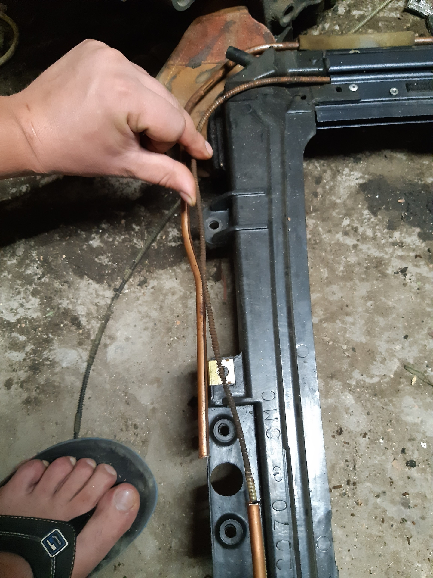

При покупке люк не работал, и не долго думая, пока был ремонт с коробкой, снял люк…начитавшись о том что скорее всего закисли трубки по которым ездит тросик, так и оказалось…только там такой писец сидел…что пришлось все раскручивать, отрезать, ломать и извлекать тросики…
Ну что уж там, глаза боятся… купил медную трубку, развальцевал, точканул(чтоб сделать замки) согнул приблизительно по форме старого, смазал литолом и вуаля…нихуя не работает… 😁😁😁шучу…все работает…только пришлось еще мазать треснувший пластик эбоксидкой чтоб не протекало…
