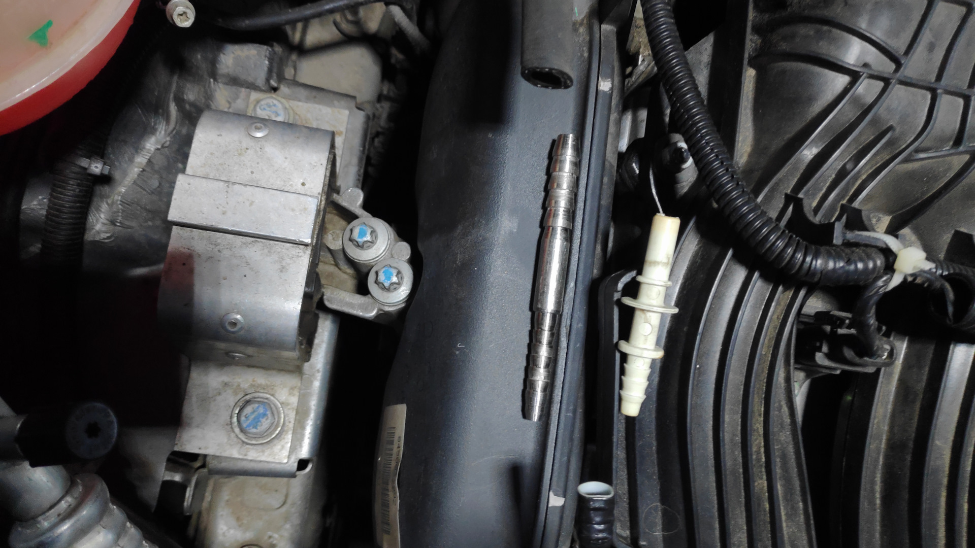

У меня тоже есть подтёки на крышке ГРМ, протер, новые не появляются. Пока слежу. Новых вроде не появляется. Это судя по всему в сильный мороз — уплотнительные кольца дубеют и текут немного. Вариант автора — не вариант. Эти винтовые хомуты — та ещё хрень. А с другой стороны вообще нет хомута. Улучшение так себе.
Да все нормально. Я понимаю что на фото виден косяк при опрессовки трубки в пластиковую трубку. Но там не чего страшного нет. Соединение надежное и я считаю намного лучше чем заводской шланг. Пусть внешний вид не охти.
Бежит в районе вальцовки. Получается пластиковый разъем вставляется в шланг и вольцуеться.

Ужоснах. Если вы сами себя не бережёте, кто вас за вас самих будет беречь?
Переделай. И никогда не делай так больше.
Обоснуйте пожалуйста.

Вы наверное не видели как сделано с завода.
Теперь на пороховой бочке))
Сильно не надо так волноваться. Запах почувствуете.
Там где хомут сидит все плотно и хомут так для своей уверенности. С другой стороны идет пластиковая трубка (заводская), тоже заприсовано надёжно.
Ну Вы нас тоже не слушайте, мы тут те ещё эксперты))) Ваша машина, вправе делать как считаете нужным)))))

Не ты выкладывал ?
Нет
Мина замедленного действия!
Мне красота не нужна. Главное чтобы было надежнее чем было.
Ну по надёжности тут большой вопрос. А так случай гарантийный, единичный. Теперь гарантии на мотор не будет…
Гарантия закончилась. А надежность проверил все гуд

С хомутом вполне надежно, а с другой стороны стремное соединение, как временное покатит, но на постоянку рисковано

А нельзя было купить разъем? Зачем так уродовать шланги?
В бипек нет отзывной по этой проблеме. И поставят опять такой-же шланг, с таким же соединением.
ну и зачем такой колхоз? в бипек загнал бы по отзывной компании и все)
