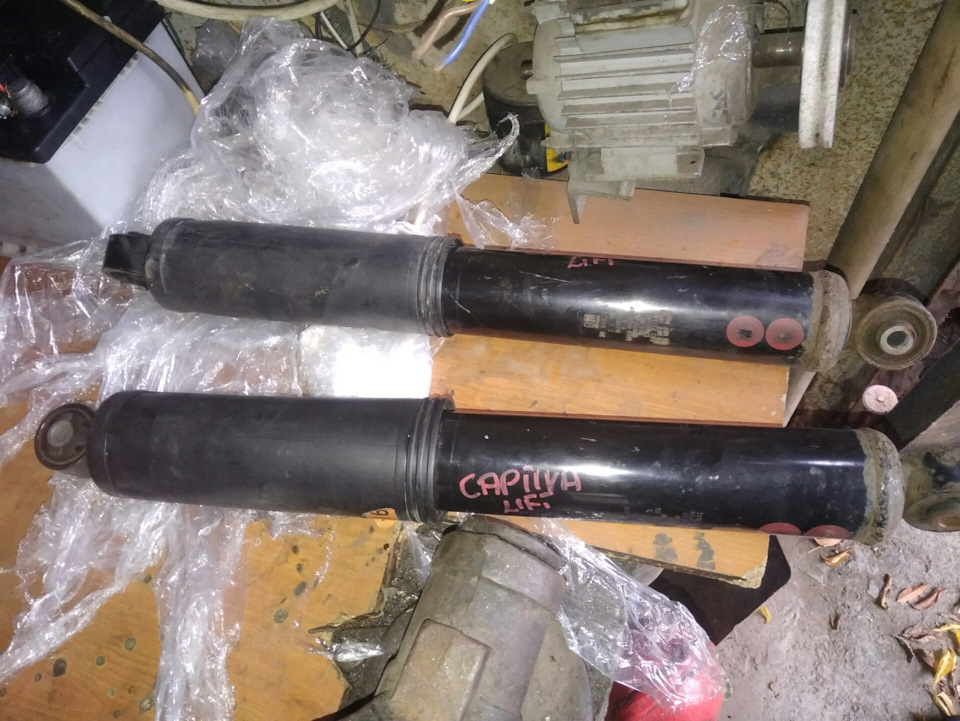

Стал замечать подозрительное поведение задней подвески. Появилась валкость и запоздание в поворотах. Как будто кто за резинку придерживает, а потом отпускает. Изучил все резинки задней подвески. Все нормально. Колеса качал на разное давление. Не помогало. Методом исключения пришел к выводу, что проблема в амортизаторах. У нас нивоматы (20924216) стоят на задней подвеске, кто не знал. Как у кроссоверов Вольво и Лексусов. Поехал на диагностику компьютерную, благо рядом и не дорого. Да. Амортизатор. Левый правый тютю…
Вообще 0% Кстатии, на форумах именно он выходит со строя первый, почти у всех. Остальные передние и задний исправны все по 76% (выше 60% это живые, 60%-40% ещё рабочие, 40% и ниже — уже не живые от слова "совсем"). А задние аморты у нас на Каптива — недешёвые запчасти. Новый один около 400-500 у.е. А комплект под 1000$ 😦 Восстановлению не подлежат, там азот под давлением 150 атмосфер закачан. Некоторые меняют после поломки со на простые парой и более жёсткие пружины. Потом кто доволен, кто плюется и возвращается на родные. Как кто ощущает. Я решил не эксперементироваиь, родные меня устраивали, пока были исправны. Отличное решение для большой машины для хорошей грузоподъемности! Решил искать один б/у, тем более, что второй живой. В итоге нашел на польской разборке пару с пробегом около 80 т.км (как заявил продавец, ну, тут не проверишь). Исправны. Проверил на стенде после установки. Устанавливали сами с товарищем. Процедура не сложная, относительно. Ключ балонный + ключ на 18 + 2 домкрата и время. На форуме этот процес описан неоднократно. Не хочу повторяться. В итоге за вменяемые деньги получил исправную заднюю подвеску и … запасной амортизатор)) Кстати пропал стук сзади! Не мог понять, что стучит, думал на ключи в багажнике, на подкрылок, на докатку в багажнике… Оказалось аморт. Померал давненько, пытался достучаться до меня, а я его не понимал. Всем удачи!

Диагностика компьтеная. Выглядит просто. Колесами передними наезжают на металлические пластины. Пластины вибрируют. Компьютер считывает. Оценивает. Выдает диагноз. Потом машину мастер перегоняет вперед и задние колеса попадають на виброплиту. Потом на экране высвечивает диагноз амортов. И потом распечатывают на принтере. Кстати вибродиагностика ходовой выглядит похоже. Только дороже и там больше выдает выходных данных.

Ну, это когда комплекс, а есть только по амортам. Там проще оборудование и дешевле цена. Хотя на комплексном есть в т.ч. и амортизаторы, но дороже в 3 раза у нас и есть это всего в нескольких сто на весь город. По амортах нашел на сто Сузуки. В общем ищите. Оно реально недорого около 3 у.е., но вещь хорошая. Может уберечь от лишних трат или наоборот указать конкретно какой нужно менять не гадаючи.

Не знаю. Выставили что-то. Но амортизатор мертвый. 100 % Двумя руками сжимается. Остальная часть подвески в нормальном состоянии. Это аппарат диагностирует только амортизаторы! Не путайте с аибростендом ходовой. Там и тормоза и аморты и общее состояние ходовой. + Механик осматривает параллельно. Ну а тут, если не 76, а допусти 74 процента например? Ну, это важно? Показало какой неисправный, вот и ладно. Показало правильно)))

Там наверное газ выходит. Или клапана внутри накрываются тазом. Потому и сухой. У нивоматов свои особенности. Сравнивал нормальный и нерабочий. Нерабочий легко руками сжимается. А нормальный всем весом еле на десять см удается сжать…
