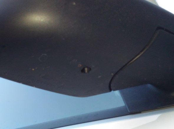

датчик внешней температуры который встроен в правое зеркало…
Че на него смотреть?)) Внутри небольшая фигня приделана с двумя проводками. Ничего особенного.
Окей спасибо👍🤝
