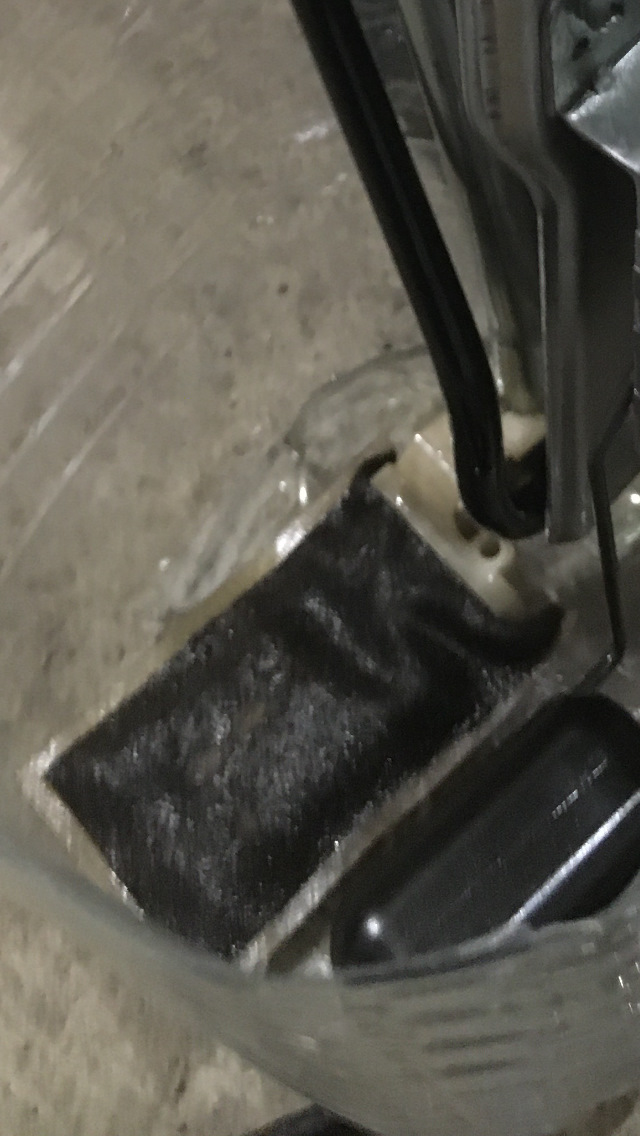

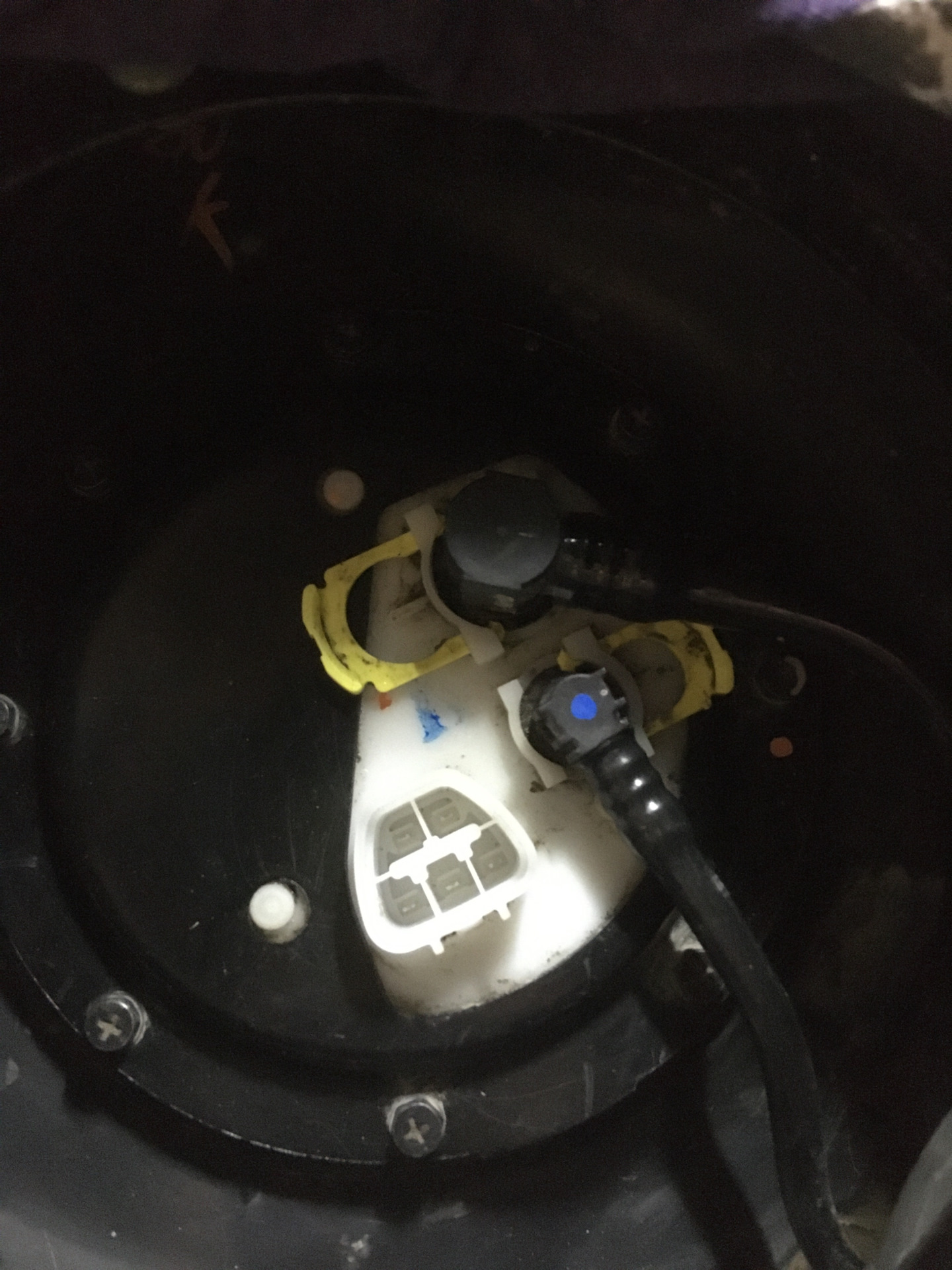

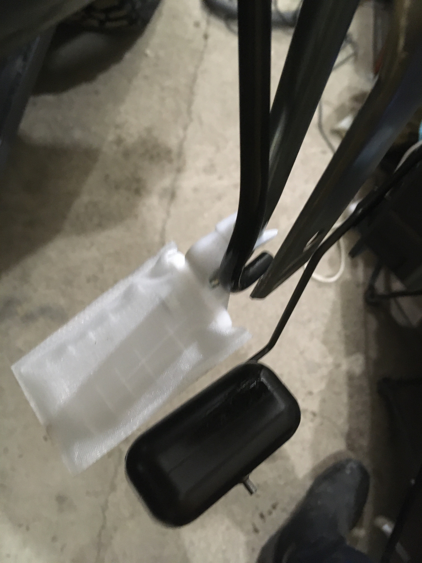

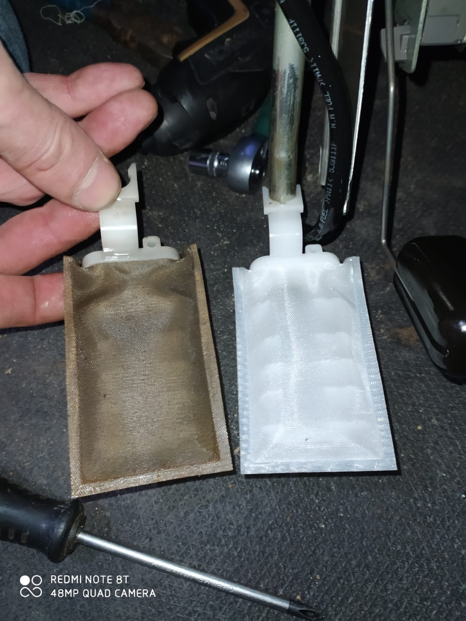

Давно хотел заменить сеточку в баке так как после последней замены прошло тыс 60 по этому оттягивать нельзя! Солярка у нас не очень то и хорошая хотя я лью только Лукойл у нас на Урале более лучше нет. Решил для себя раз в 30 тыс менять ее засоряется конкретно.

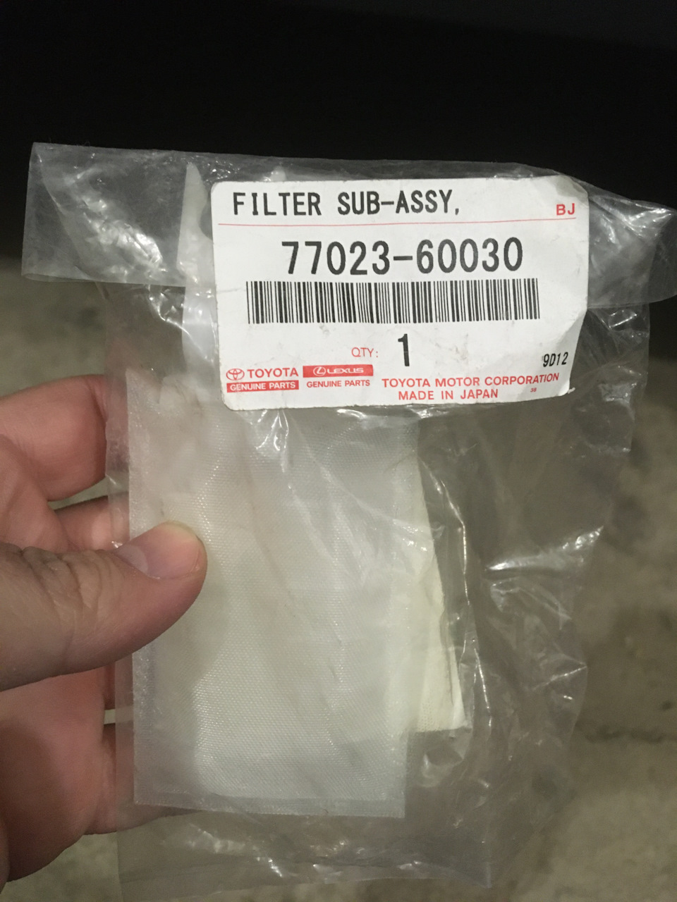

И так покупаем сам фильтр 77023-60030 и погнали.

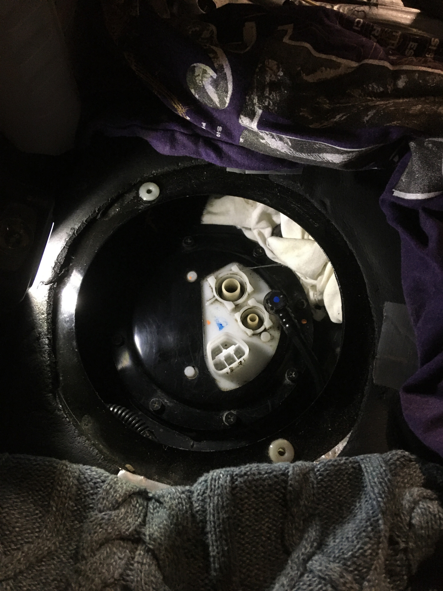

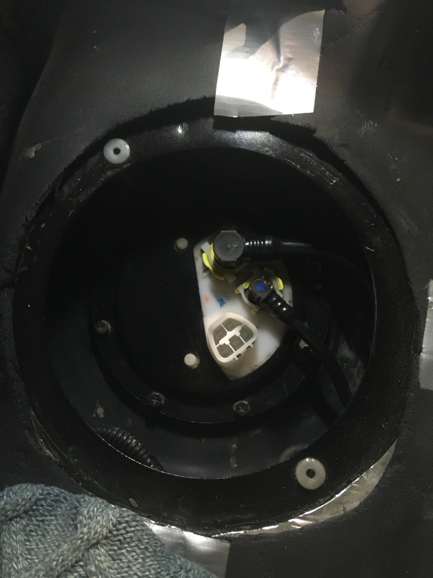

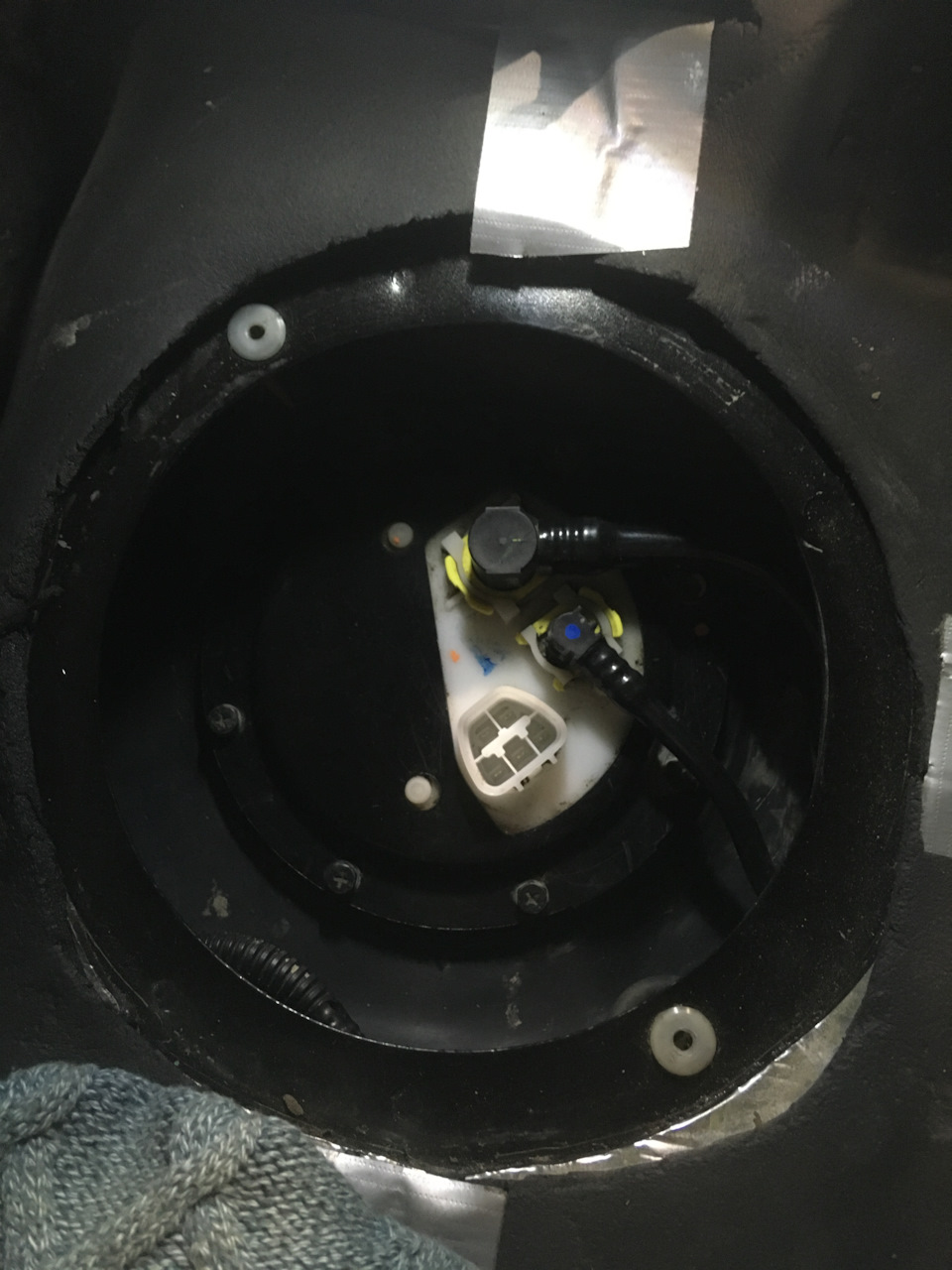

Берём головку на 14 откручиваем болты сидений 8шт открутились легко так как когда собирал салон после перетяжки все болты смазывал литолом. Вытаскиваем из машины. Далее откручиваем болты ремней безопасности, далее слегка отщелкиваем боковые пластиковые панели багажника только что б из под них вытащить напольное покрытие. Далее снимаем пластиковые накладки в полу, где скобы замков сидений их две штуки держатся на 3 саморезах под звёздочку. Далее поднимаем ковролин и получаем доступ к лючку.

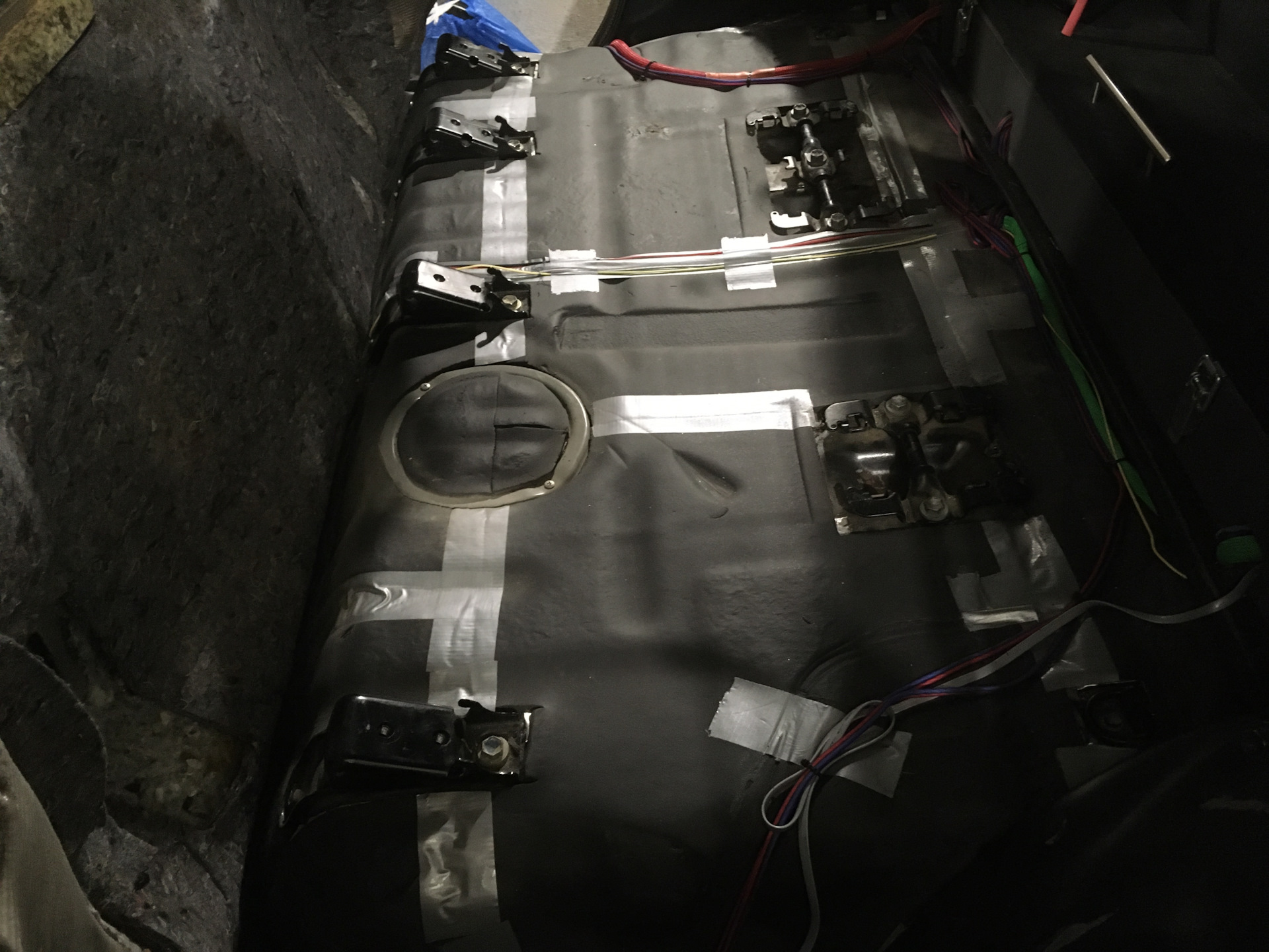

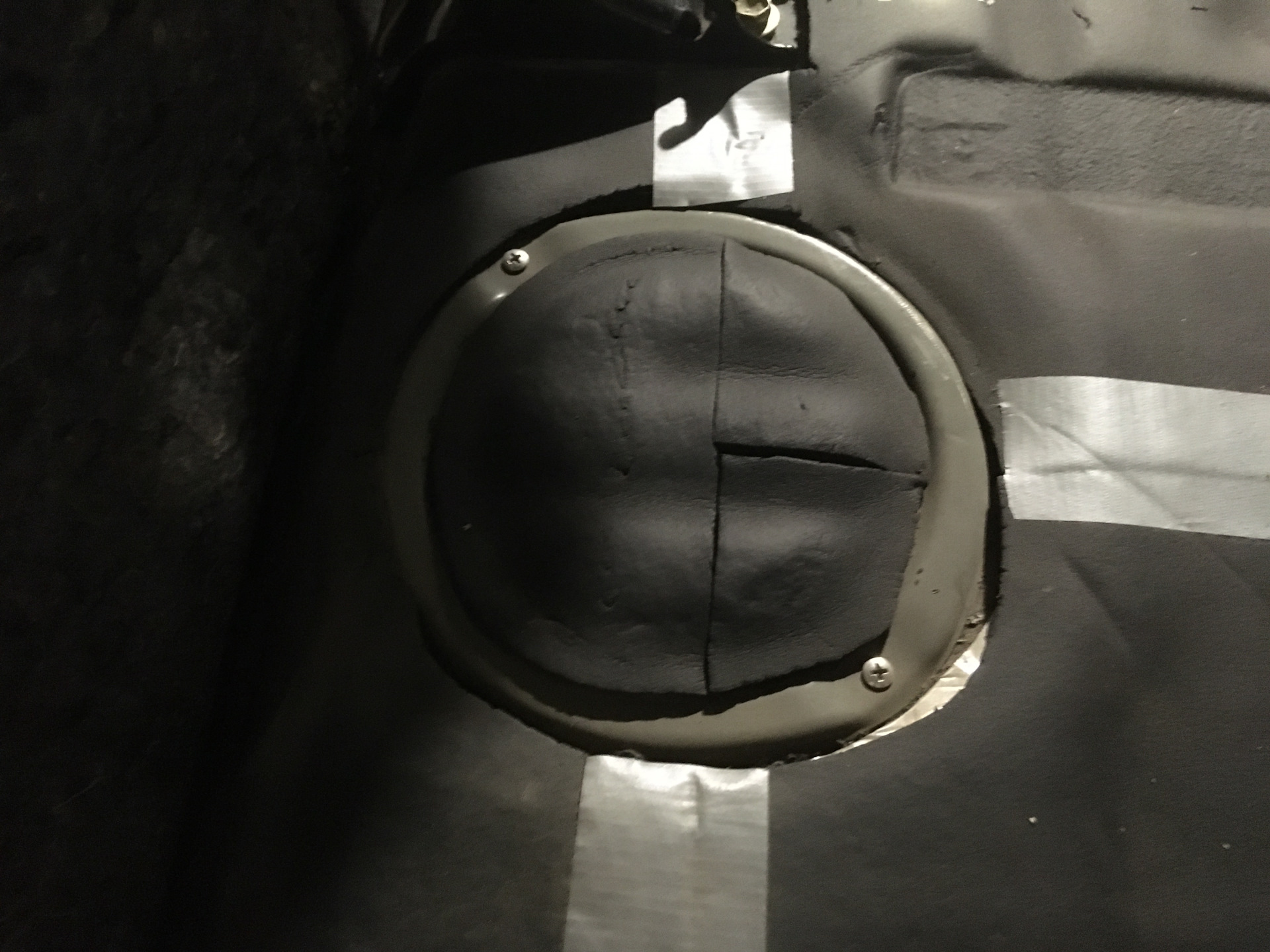

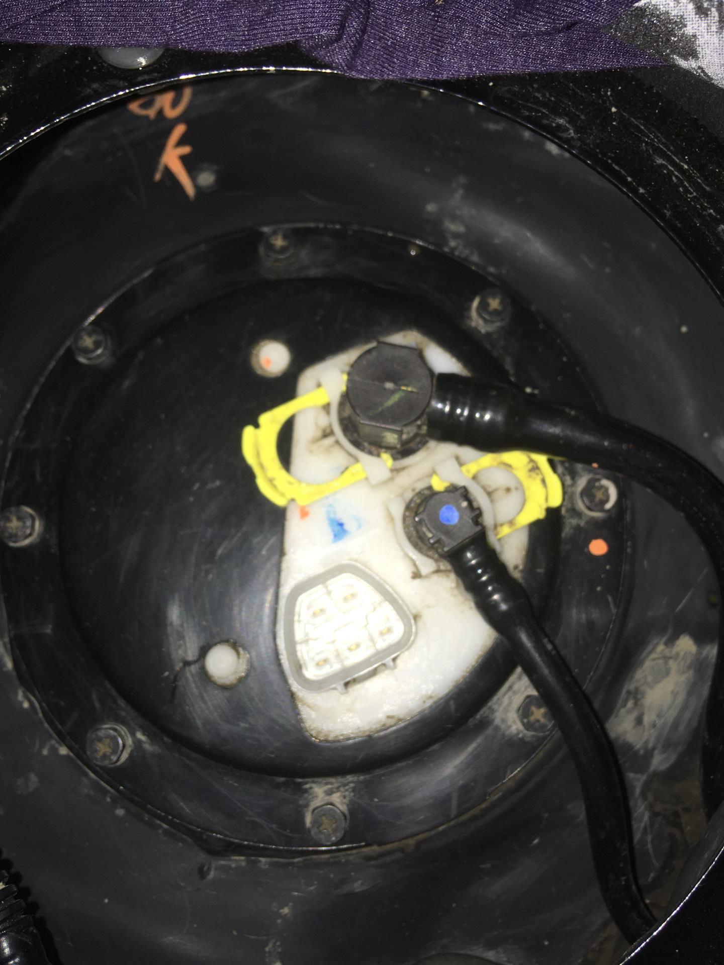

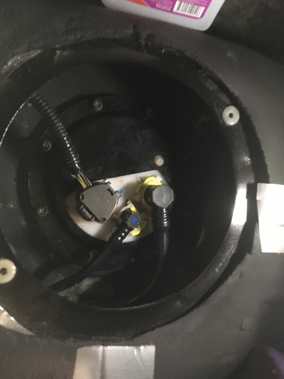

Снимаем крышку на двух саморезах. Далее видим бак и сам насос. Начинаем вычищать и вымывать грязь пылесосом и тряпками очистителями. У меня на чистку ушло пару часов! Далее открываем лючок бензобака и откручиваем крышку что б небыло давления.

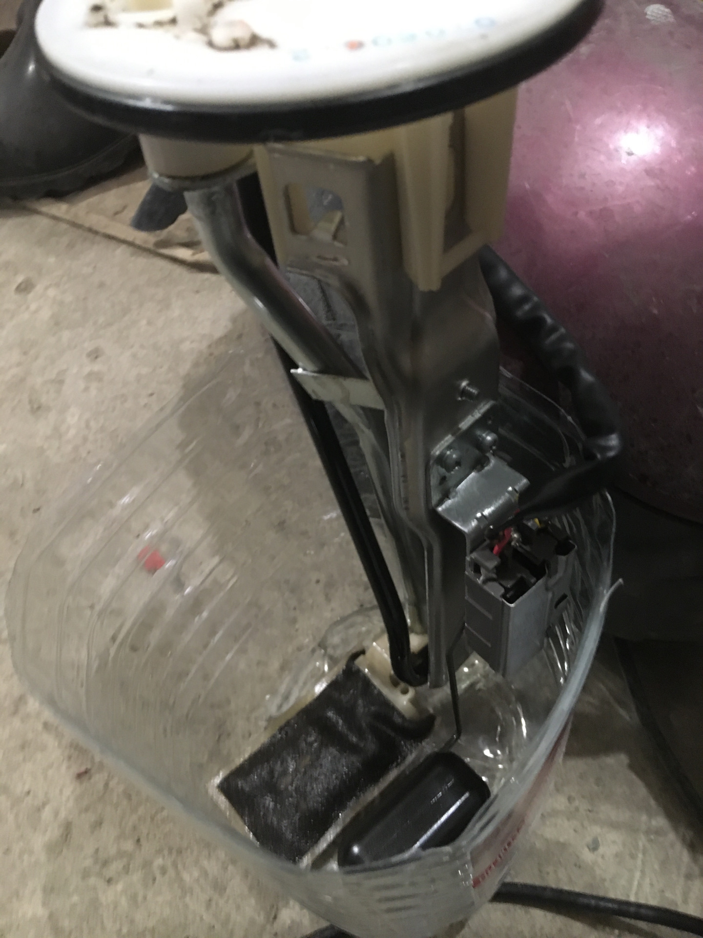

Возвращаемся к насосу и снимаем сначала фишку с разъема потом на шлангах снимаем стопорные скобки и снимаем шланги. Далее берём головку на 8 и откручиваем все болты. Снимаем эту крышку и потихоньку вытаскиваем насос. Сеточка конечно копец грязная ну вовремя я это все провернул и заменил сеточку! Сборка в обратном порядке!
Запланировал в ближайшее время как мой мастер найдёт время снять бак и промыть сверху, а то грязи там просто дофига. Начинаешь лишний раз задумываться сделать бодилифт тем у кого он сделан очень просто промыть между рамой и баком.

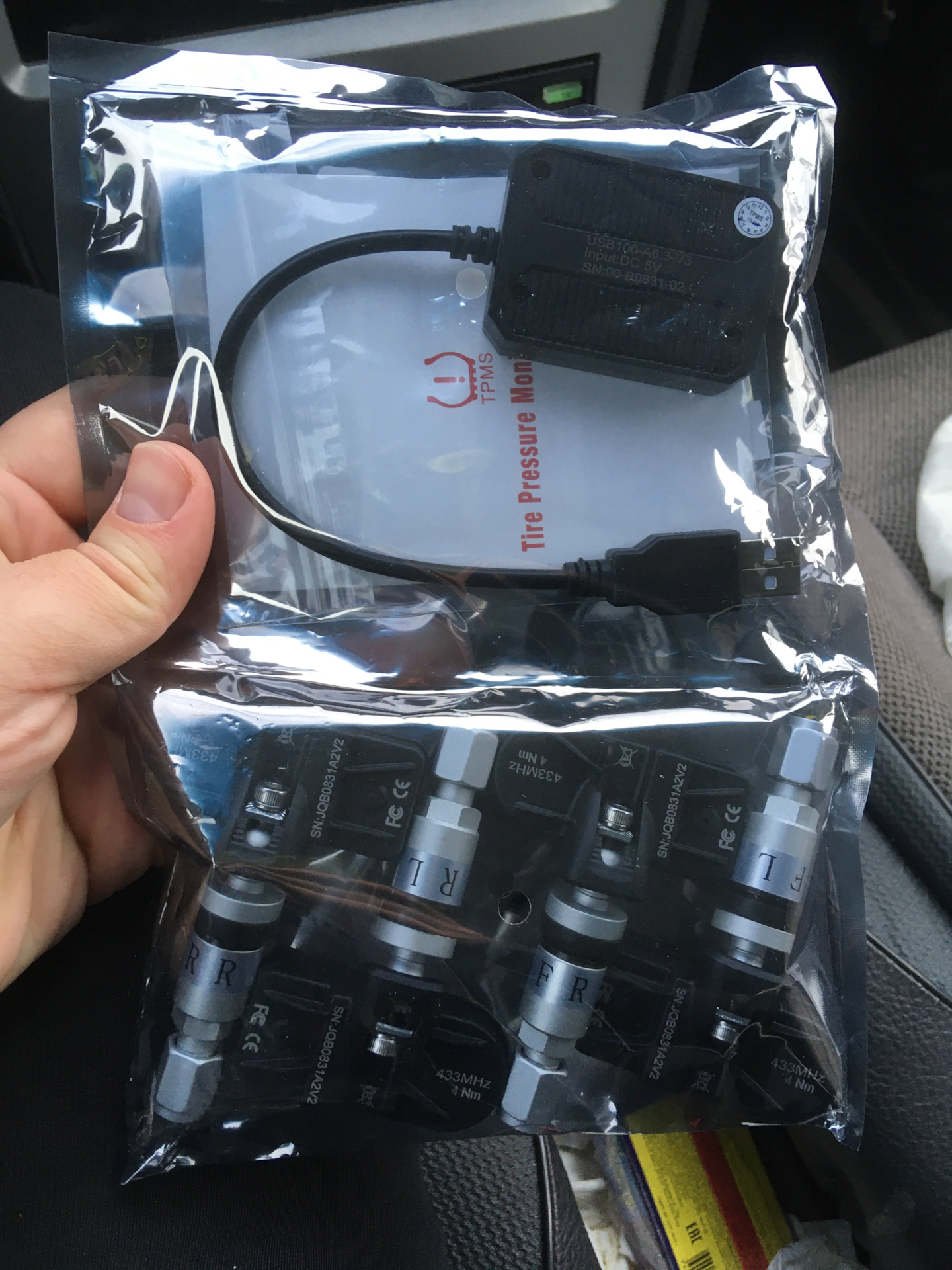

P/s: Пришли датчики давления шин на зимний комплект колёс. Правда нужного ещё нет😂

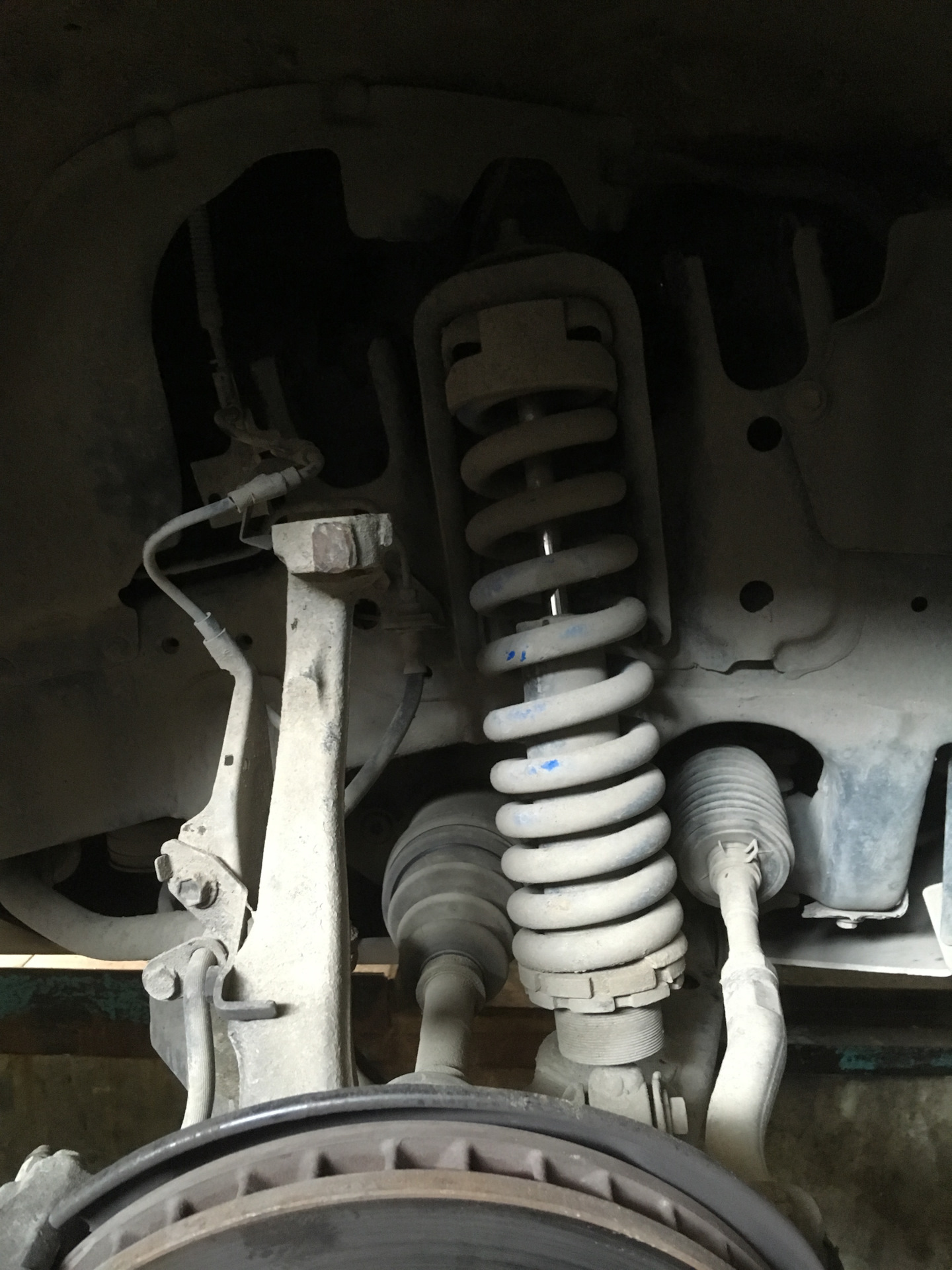

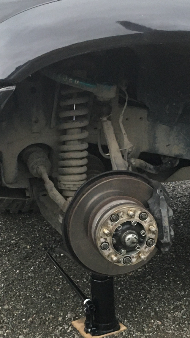

Привет. Подскажи, а какие углы на сход развале у тебя получаются и верхний рычаг у тебя с измененной геометрией? Спасибо.
Привет так и не вспомню какие углы! Верхний рычаг да с изменённой геометрией!
Столкнулся с проблемой сход развала при лифте подвески, может встречал где инфу по этому вопросу?
В чем проблема то? Делай на оборудовании типа с ниточками или ламповые самые верные! Раньше на всяких 3D и инфракрасных делал потом матерился! А когда нашел дедка со старым оборудованием где все чётко выставляется он мне сделал один раз я кайФанул и все я раз в сезон делаю проверяю!
Да не в этом дело, кастор в плюс и развал в минус убегают при лифте и настройками в заводские параметры уже не выводятся, вот я о чем.
Что за лифт? Замер делал от центра ступицы до края крыла? Может слишком высоко задрал?
Судя по фото нижний рычаг стоит приблизительно как у тебя, короче не лютовал.
У меня редуктор опущен же!
Я в курсе про твою машину поэтому и спрашиваю, но редуктор не меняет положения нижнего рычага, я по нему судил о твоем лифте. ладно, спасибо, просто думал может в курсе по этому вопросу.
Ну смотреть надо я не зная машины и что с ней было сделано не могу сказать! Если по технической части считаешь порядок значит ищи кто нормально развал выставит! Ищи старое оборудование!Новое часто фуфло показывает так как денег жалко калибровку делать по этому могут чушь показывать! Проверено
Вот Кастор примерно смотри какой угол, а вообще в легионовскрй книге по-моему указан Кастор какой должен быть допуск! У меня отлично выставляется все! Машина рулиться и едет Чётко!
Кость, а отдельно датчики без блока нельзя было заказать? Ты блок этот тоже 2 раза в год вместе с колёсами планируешь переставлять?
Можно! 11.11 копейки цена!
у меня на 160 такая засранная не была…

тебе эти не пойдут, но помнишь я соскИ отдельно искал… советую резиновые
Ты имеешь в виду соски эти поставить на мои датчики?
ага. яж фотку показывал. Отдельно соски продаются резиновые и подходят к датчикам. ты где был?
Серег поменять не долго! Я помню что ты показывал!
ну когда стоимость шиномонтажа дороже датчиков… то да не долго
Ну так то да!

Сегодня в бак залез . сетка 20000 проехала . так там на ней живого места не было . как-будто земля . а бак сам чистый. Машина по трассе не тянула на 3000 оборотах .
отлично. значит работает сеточка.
Хороший пример подал счас кинутся сетки менять, а по хорошему всё верно надо бы бак снять и всё под ним почистить и проантикорить и бак помыть с заменой сетки .
Ну бак чистый внутри! А вот на баке копец! Бак думаю жидкими локерами покрою благо достаточно затарился им!
Так и мне надо жидких
Ещё надо планировать хотя бы раз в год опускать бак и убирать с него всю грязь!

Тоже себе менял. Сетка чутка получше была, но пора было.
Под 300 пробег был.
Дак вот задаюсь вопросом, а меняли мне ее вообще или только я за это заплатил!
Судя по состоянию, просто взяли деньги.
За 80 тыс так не засирается.
Зы… 60! просмотрел.
Тем более
То же так думаю хотя в баке чисто! Теперь я сам меняю делаю ремонт чего либо, но профессиональными руками! Ни копейки в Тойоту не заплачу делов наделали верней не сделали, а деньги взяли.
Ленивых так и учат .
Да это так!
Жесть!
Тут не поспорить конечно! Сильно засранная сетка была?
Ну конкретно сильно!
Привет! Как определяешь, что засоряется?
Привет! Да ни как по киллометражу! В поведении машины или расходе ни какой разницы небыло просто чуйка сказала надо!😂 с нашим топливом думаю на 30 уже надо менять ее!

Ну надо как то взять в руки свою лень и под жопу ее послать! И поковыряться с машиной! Андрей а как думаешь можно как то аккуратно приспустить бак и оцепить снизу фишку и шланги не повредив шланги? А то вот думаю ставить сиденья или все равно придется снова лезть туда к лючку там оцеплять!
Можно
Понял! Попробую! То же посмотрел вроде как можно!

Стоимость комплекта датчиков + блок с экранчиком около 2000-2500 (это хороших), ставится всё это дело на любой шинке, по деньгам, как резину поменять. Для особо экономных есть внешние датчики, их вообще любой возле дома прикрутить может.
Я себе такую приблуду поставил, после того, как у меня на трассе колесо спустило (заднее правое), а заметил я это, когда оно полностью спустили и прожевалось(( Вроде проехал всего ничего, около 80 км от дома, но в итоге минус 1 баллон (около 12000 руб.). А заметил бы сразу, наверняка бы отделался простым ремонтом шины.
