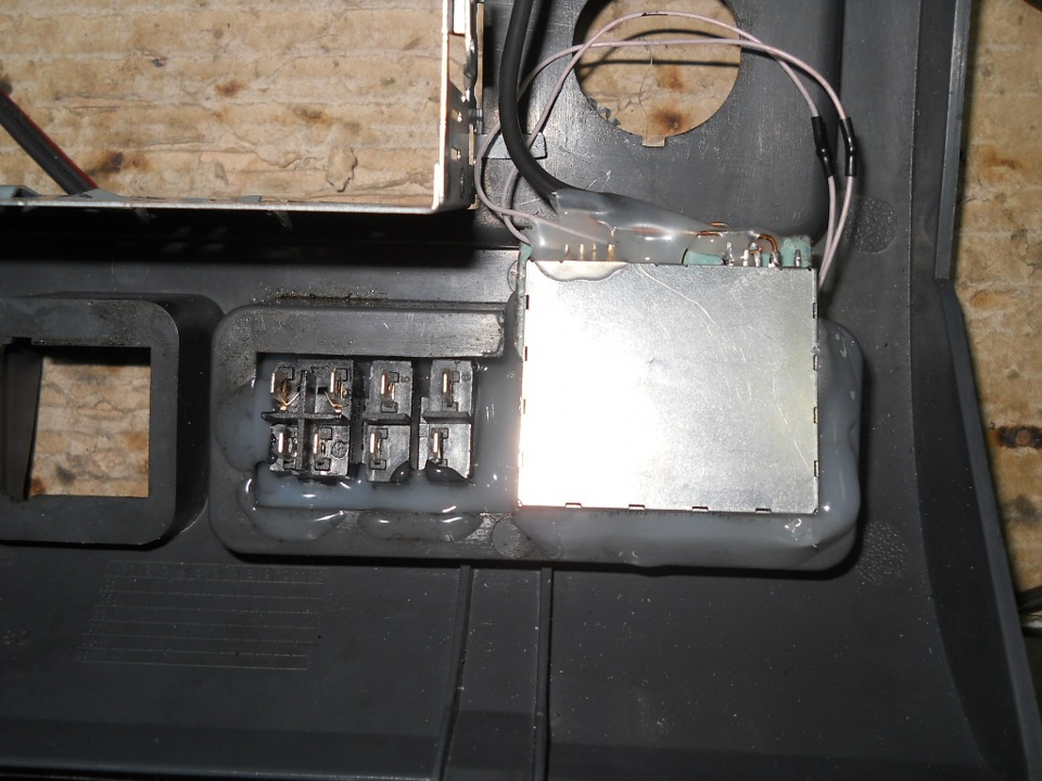

Проблема USB питания встала в первый же день владения авто. Так уж исторически сложилось, что я хронически не перевариваю разъёмы под прикуриватель, которые вечно вываливаются или отходят на колдобинах, да и в современном автомобиле (на мой взгляд) уже давно используется куча устройств, заточенных под USB питание. Давайте считать, что же мы так часто заряжаем в машине:
1.Навигатор
2.Регистратор
3.Телефон
4.Фотоаппарат

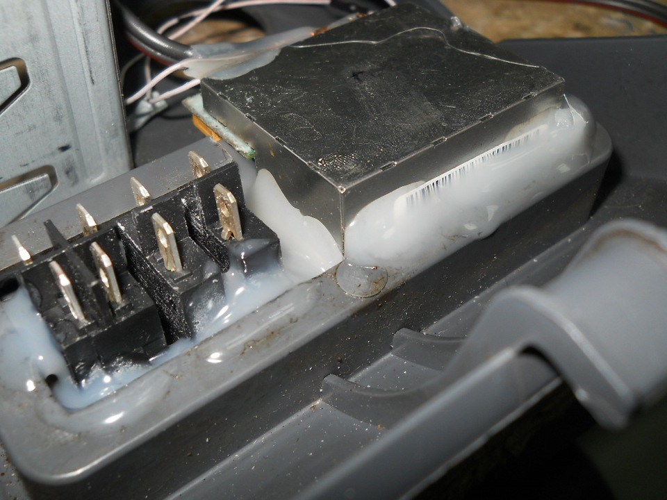

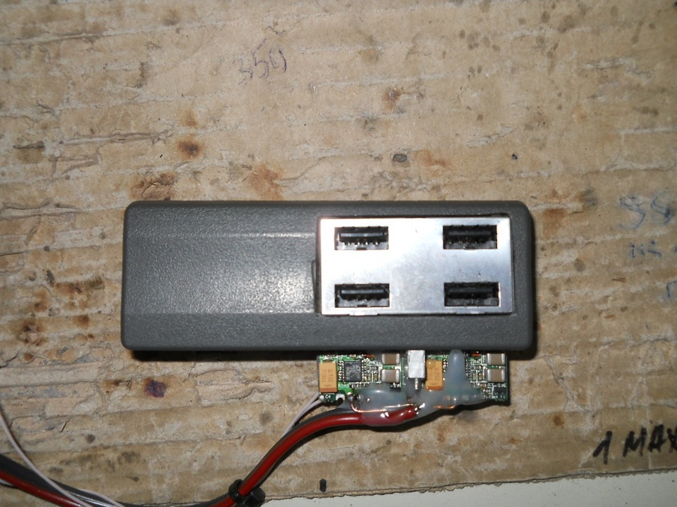

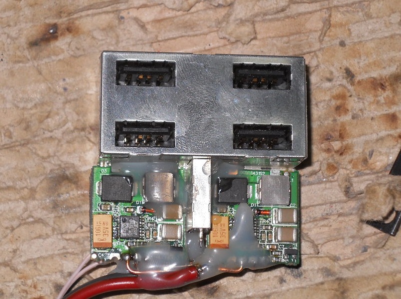

Исходя из этого количества (гипотетически одновременно заряжаемых) девайсов было выбрано количество зарядных разъёмов, тут как нельзя кстати под руку подвернулась колодка с 4-мя разъёмами, выпаянная из умершей материнки, и в неё же вклеено 2 DC-DC преобразователя 5 вольт по 2 А каждый, которые как раз подошли по месту:

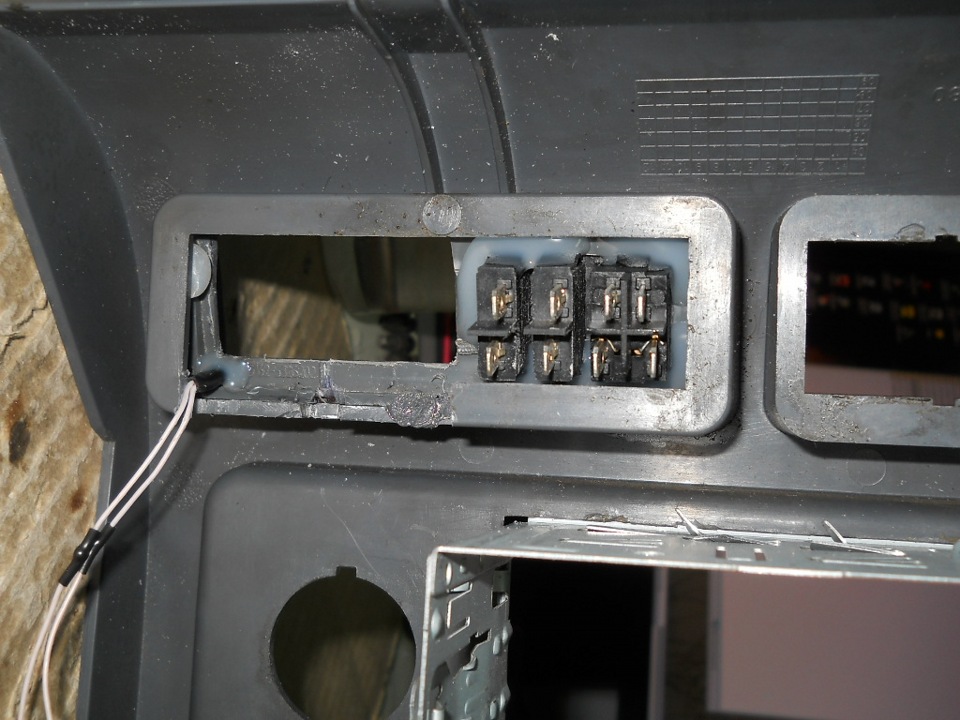

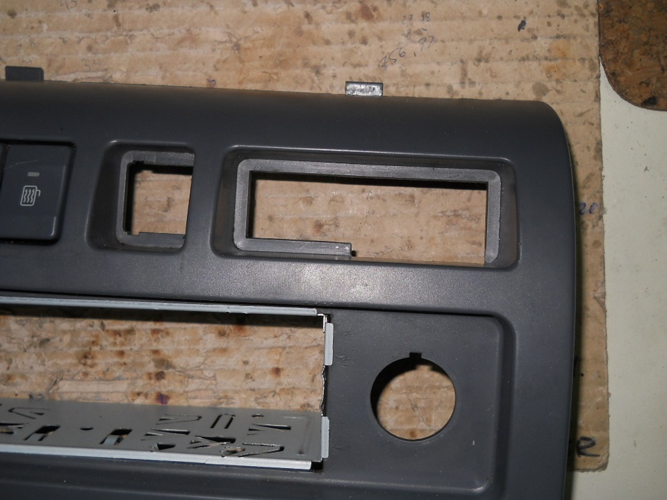

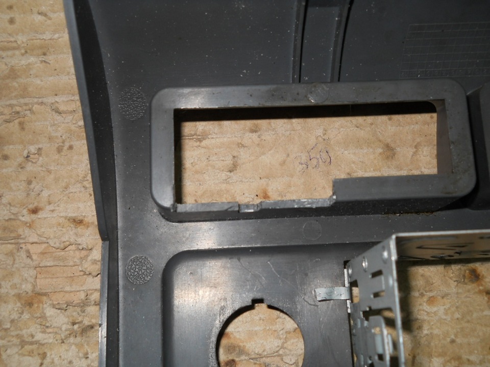

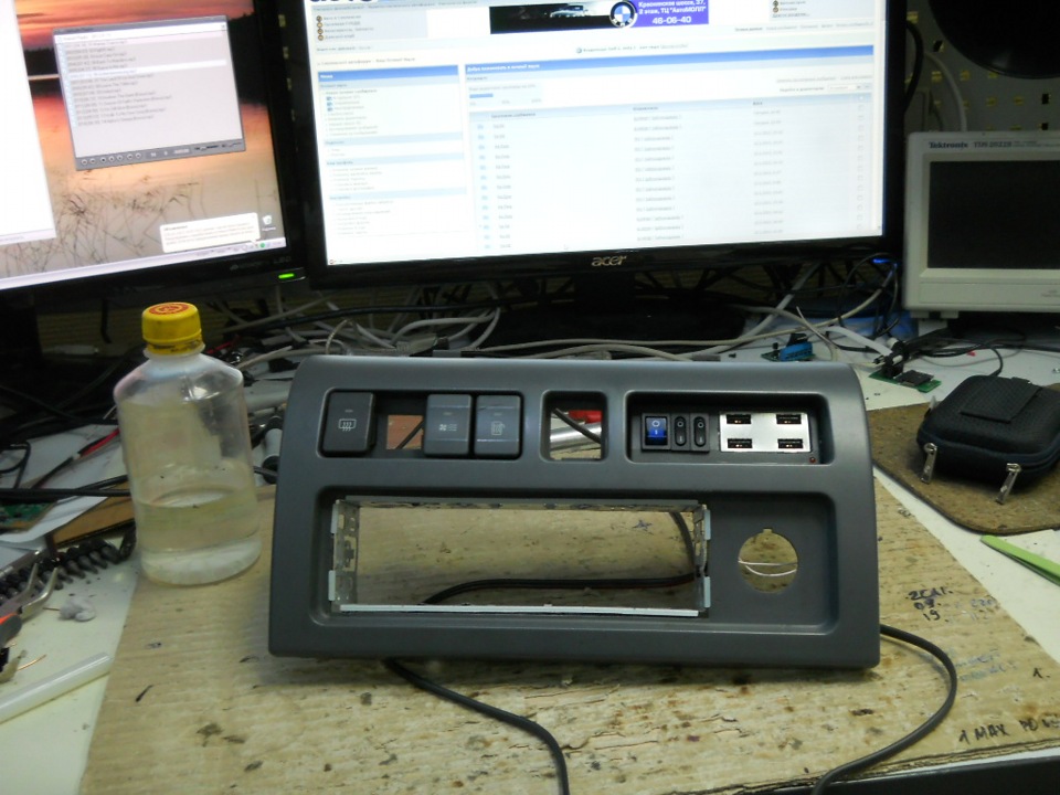

Дальше стал выбор места для врезки: тут выбор пал на подстаканник, который лично для меня "ни к селу, ни к городу". Вынимаем подстаканник, и оставляем от него только лицевую панель, в которой делаем вырез под наш разъём, предварительно сняв центральную консоль:

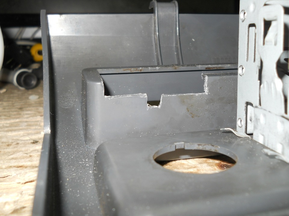

Далее дорабатываем нужные пропилы в консоли:
Врезаем чудо-кнопочки, мои любимые, светодиодик, и всё это дело вклеиваем термоклеем в консоль:
Вот как всё стало в машине:

А там честные 2 А даёт?! Что за микросхема используется читаемо LT а дальше?!
docs-europe.electrocompon…1477/0900766b814775e7.pdf

а на усб на какие контакты цеплять. Или можно по потребителю поглядеть. Например фонарь
В усб — питание крайние контакты…По центру 2 — RX/TX.
они так и идут с 12 на 5 в?
с 10…24 на 5…
А преобразователи откуда взяли, позвольте спросить?
DC/DC преобразователей готовых — как грязи в инете…Свои — честно украл с работы)))
