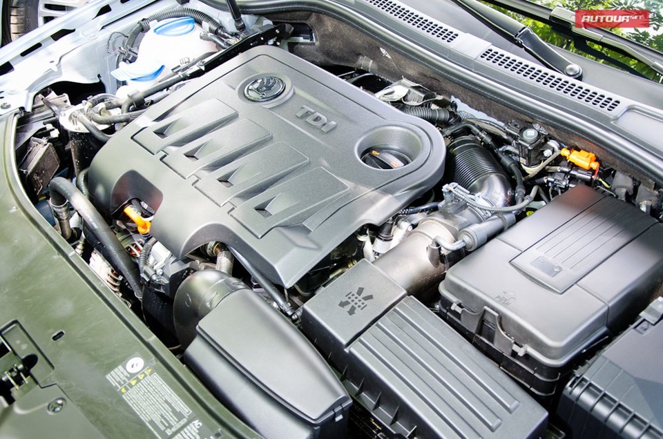

Приветствую драйвовчане! Тема не нова, но всё-таки может быть будет кому-то полезна. Гуляя по просторам интернета наткнулся на интересную фотографию подкапотного вида, мало того что такой же машины, так ещё и с таким же двиглом.

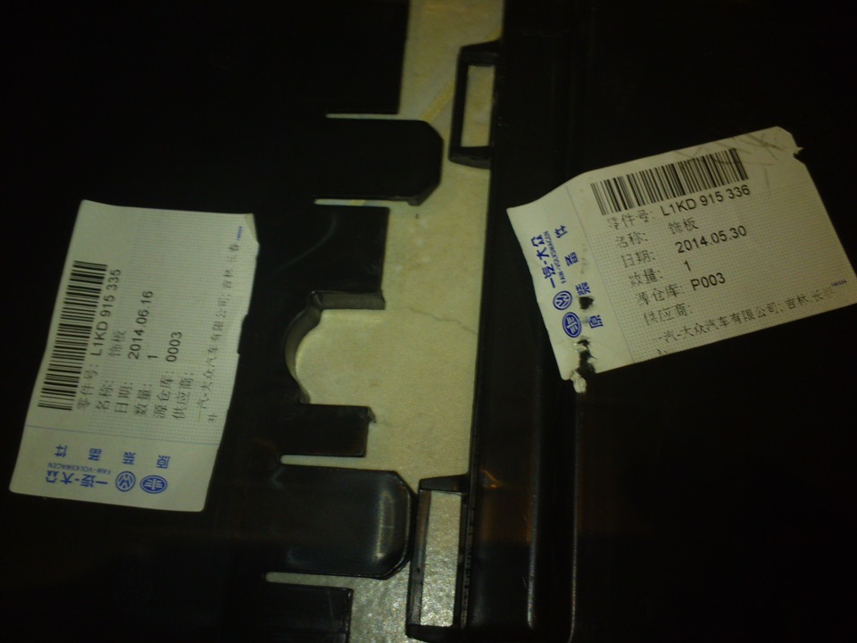

И увидел, что у моего аккумулятора нет такой приятной взгляду прелести. Надобно исправить не справедливость и свой взор обратил на exist для поиска. Нашлось относительно быстро, но цена не совсем устраивала. Номера если кому интересно: 3C0 915 443 A, 3C0 915 336 A, 3C0 915 335
После этого, свой взор обратил на алиэкспресс и о чудо, все три разом и в добавок дешевле. Позже увидел и на ебэй. Вот только номера слегка отличаются: 1KD 915 335, 1KD 915 336, 1KD 915 443 Решено, заказываю и долгие дни ожидания. И вот он день когда приходит долгожданное уведомление. Иду на почту и получаю.

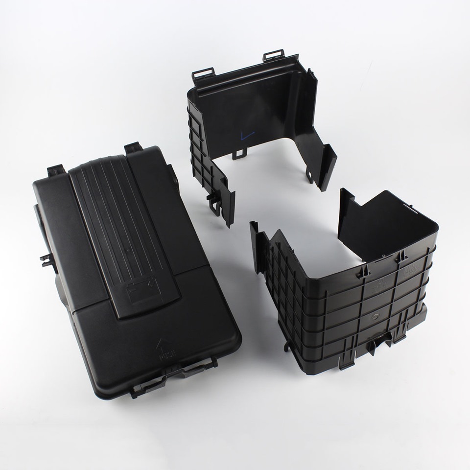

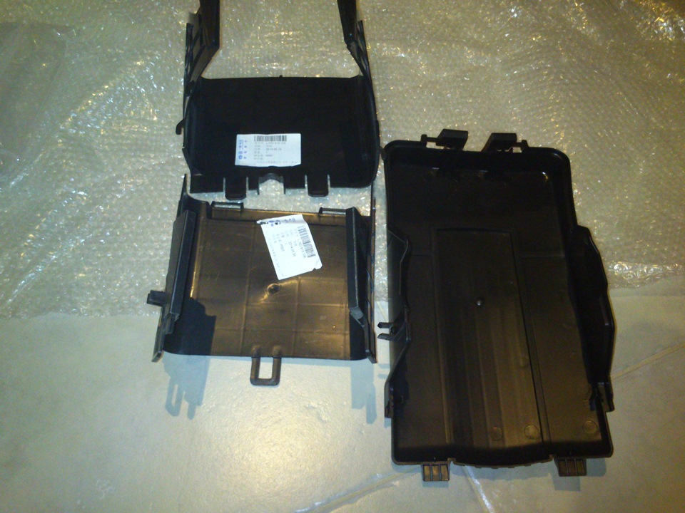

Установка: Для удобства снял АКБ, открутив болт на 13 крепления к нижней полке на которой он установлен и сняв клемы. При снятии лапки крепления надо быть очень осторожным, так как если крепление упадёт придётся потрудиться его обратно достать.
Устанавливаем две боковые части до щелчков и совпадения боковых треугольных направляющих. Что очень порадовало, от Китайцев, так это то, что крышечки установились без каких либо проблем и прям как оригинальные. Может быть оно так и есть?! И вуаля, справедливость восстановлена.
