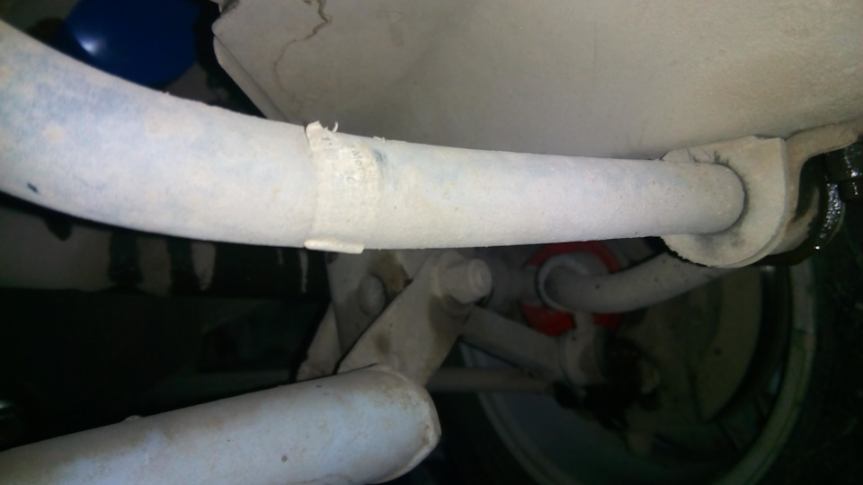

Всем привет! После установки подвески от к2 кросс задумался и о замене стабилизатора, на прямой и более эффективный. От кросса стаб диаметром 24 мм. и имеет распространенную проблему, а именно, разрыв стоек стаба, яиц в простонародье. Поэтому такой стаб не особо хотелось ставить. Тут нашелся вариант установить от гранты, на 22 мм. Поузнавал по местным автомагазинам и нашел. Фирма моторсупер. Съездил, купил. Решил установить.

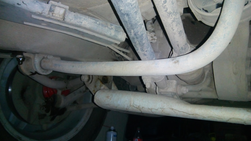

Заехал в гараж на яму.

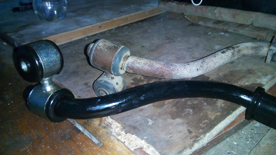

Открутил болты крепления стоек стаба к рычагу. Открутил хомуты крепления втулок и начал вытаскивать стаб… Ох и намучался я его вынимать. То выхлоп мешается, то в яму стаб упирается, кое как, с помощью какой-то матери, вынул стаб.

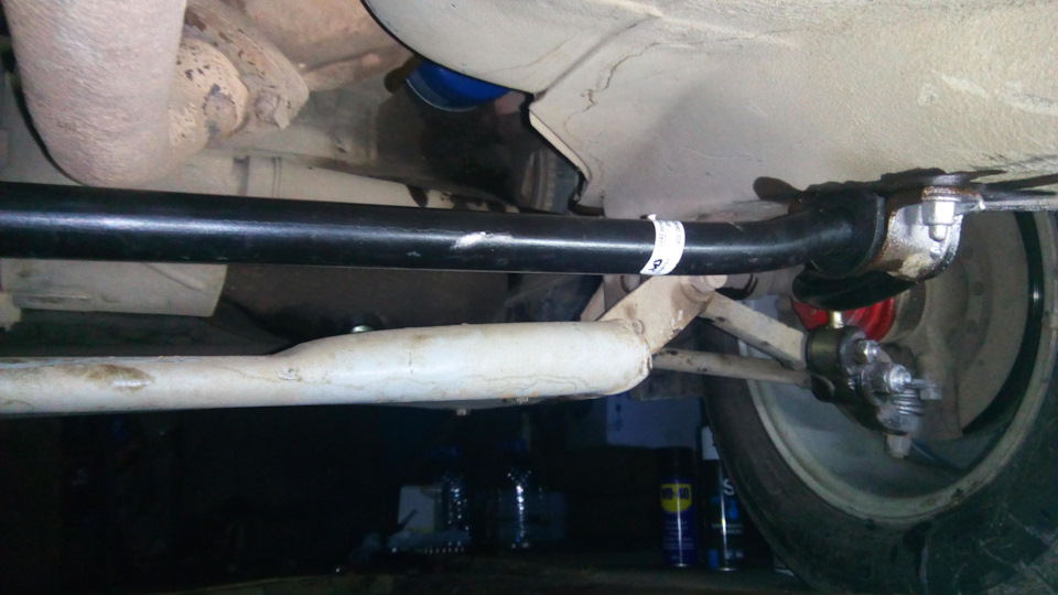

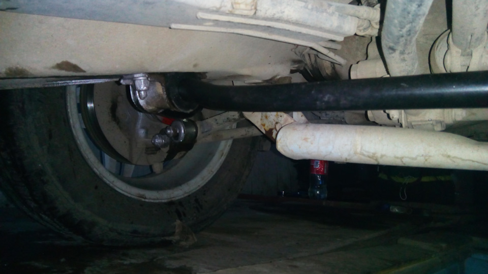

Далее установил. Устанавливать было легче. Опыт выработался и стаб ровный.
По итогу… Выехав на дорогу, я ощутил приятную упругость в подвеске. Заезжая в повороты крен уменьшился. Поведение авто изменилось в лучшую сторону. Я доволен.
