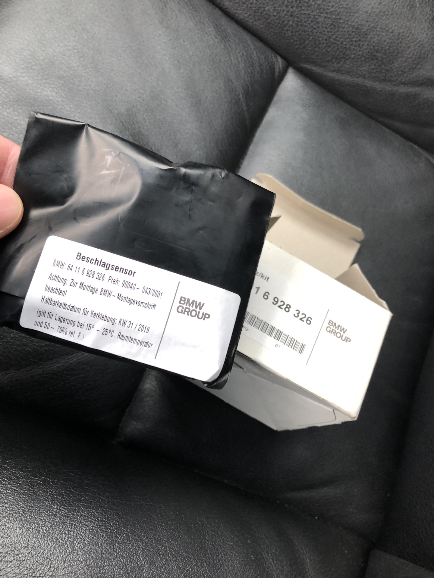

Собственно ничего не обычного, сделал диагностику ноутом — увидел новую ошибку — купил — заменил ))

61667046060 № форсунок, на всякий. Цена по ZZap.ru в районе 25$
www.zzap.ru/public/search…61667046060&class_man=BMW
Да но там они уже новые не веерные вроде )) Тут принципиальный вопрос, но я уже все сделал ! ) Спасибо

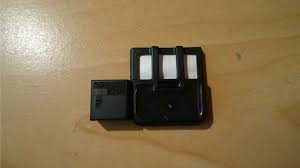

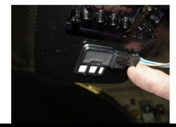

А не осталось фотки именно этого датчика?
Вот фотка с инета
А где он находится?
Под зеркалом заднего вида, на лобаше
Понял, спасибо

хорошая цена, он у меня тоже в ошибке, только под заказ 6600 руб((
Да я давно мониторил эти цены, знаю что за такую можно выловить и поймал момент )) а так в среднем 4-5 к но это перебор.
Я в прошлом году в декабре купил за 25-27 USD.
Сейчас же минимум что я вижу это 89 USD, Это прайс декабря умножить на 3, и было бы за что.((((
farmagood
Нашел себе за 2500 из Москвы, заказал))) а на лобовом под этот датчик есть место свое, или стекла одинаковые?
Есть типа место, и продается она со специально пластмассой (она вставлена в нее) чтоб через нее ровно установить, но я забил хрен и прилепил как есть )
Т.е.окошка на шелкографии нет никакого?
Неа )
Понял, спасибо 🤝
