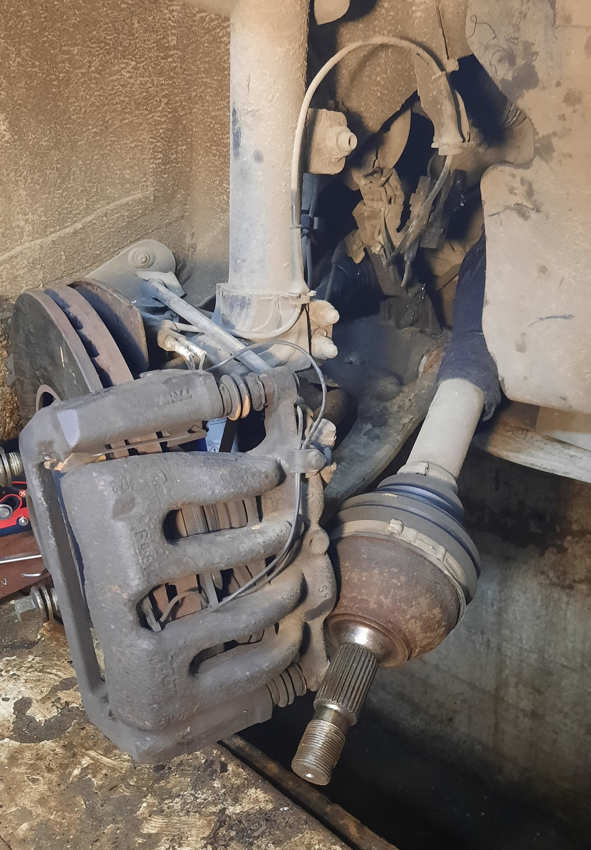

Привет!

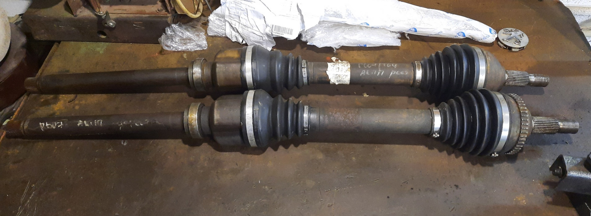

Некоторое время назад начал замечать небольшую вибрацию при разгоне от 30 до 50км/ч. И вот при замене зимних колес увидел порванный пыльник на правой полуоси на трипоиде. Чтобы еще немного покататься до замены, обмотал женским чулком и начал изучать вопрос. Отдельно детали не продаются, только в сборе полуось. Решил на свой страх и риск попробовать купить б/у с европы. На известных разборках ценники примерно одинаковые, около 100у.е. Но тут наткнулся на разборку ademmotors.by в Гродно. У них цена на порядок меньше. Заказал. Посылка приехала через сутки.

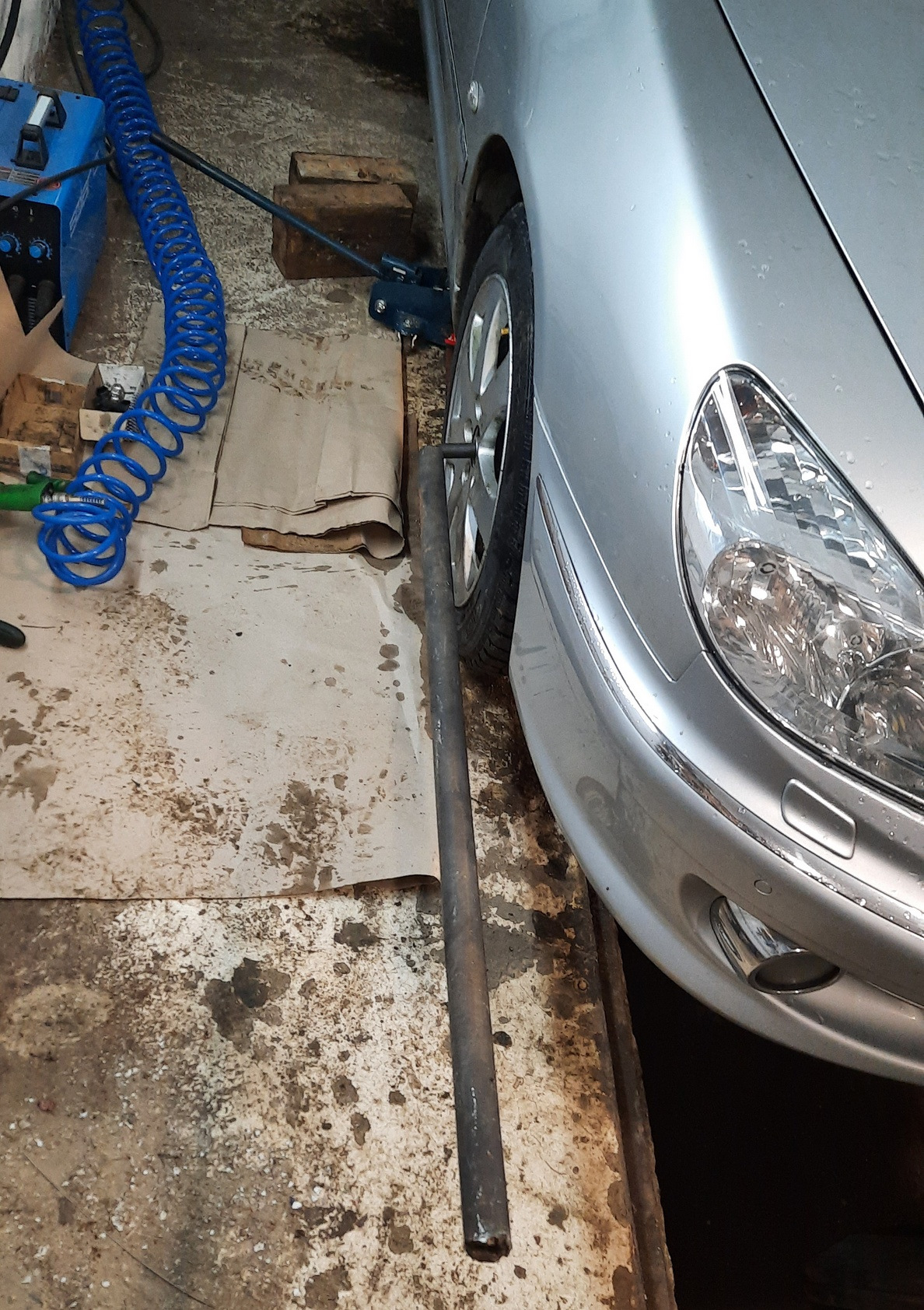

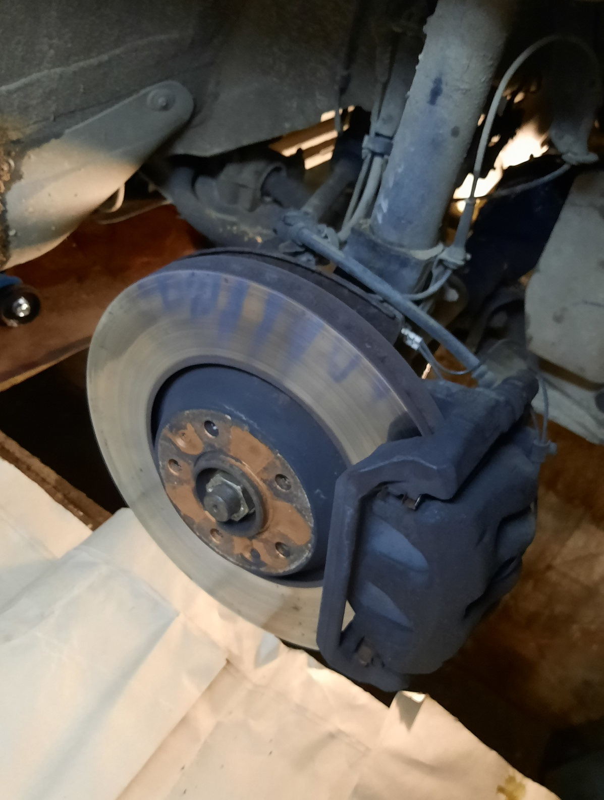

На вид была норм, без люфтов. И она именно от рестайлинга. В течении пары часов было все установлено.

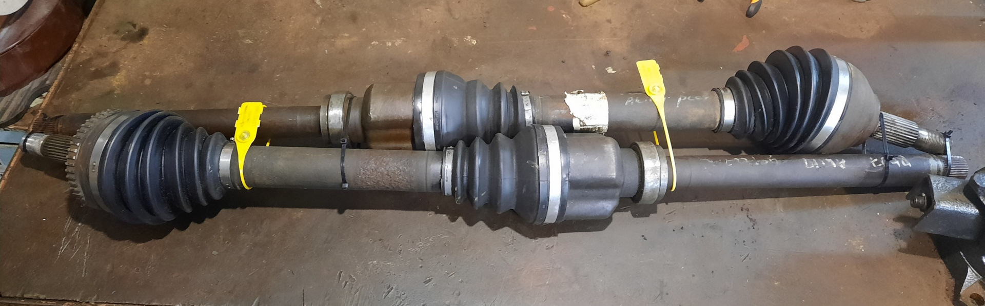

Я такой довольный, даже не проверяя на ходу, поставил все защиты, все пережал и оставил машину в гараже до утра. При поездке на работу оказалось и эта полуось плоха, теперь вибрация была от 0 до 15км/ч и прям с каким-то стуком. Звоню сразу на разборку, объясняю ситуацию. Они сразу без проблем высылают мне еще одну полуось. Но только от дореста (они отличаются наличием кольца абс у последнего). Хотя предлагали и от 2.7hdi, говорили на вид такая же, но я попросил от 2.2 все же.(кто сталкивался, неужели полуоси 2.2 и 2.7 одинаковые?).
Вторая замена прошла намного быстрее. На этот раз я уже не ставил защиты всякие, а сразу поехал тестить. Оказалось и эта полуось с вибрацией на скорости 20-35км/ч. Настроение, конечно, были ниже плинтуса.

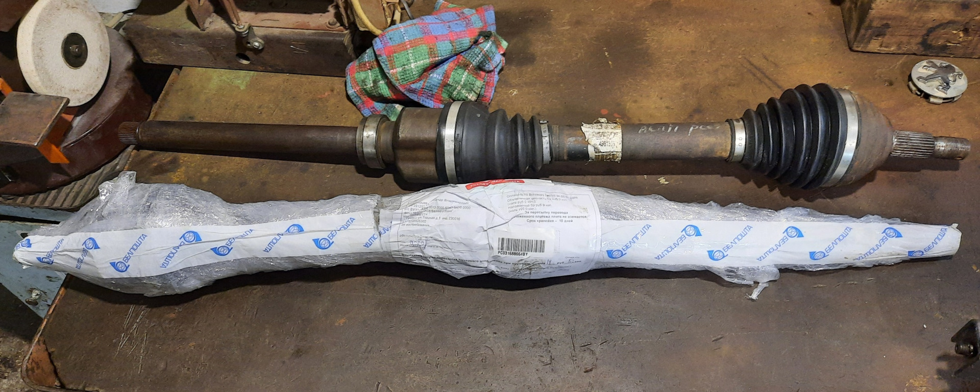

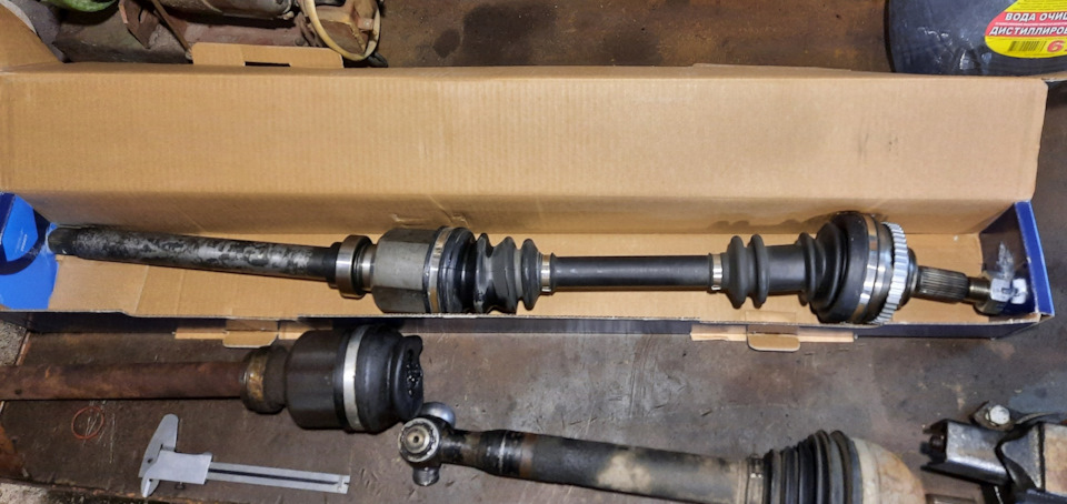

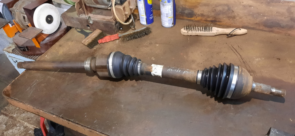

В общем на этот раз заказал уже новую полуось фирмы EAI, арт.Т29112А2.

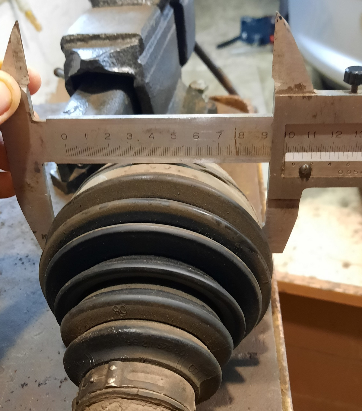

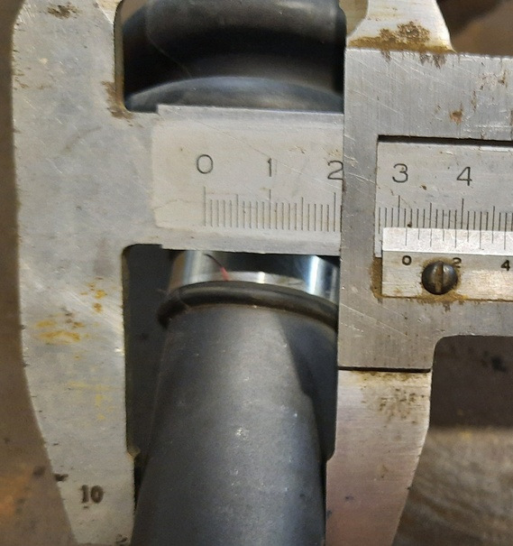

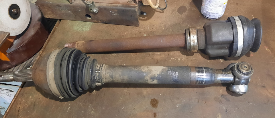

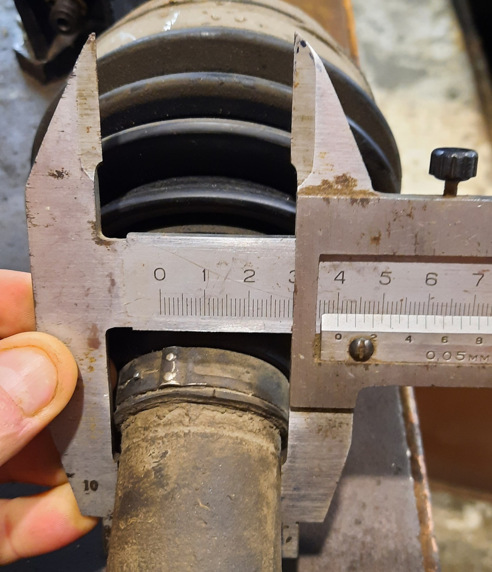

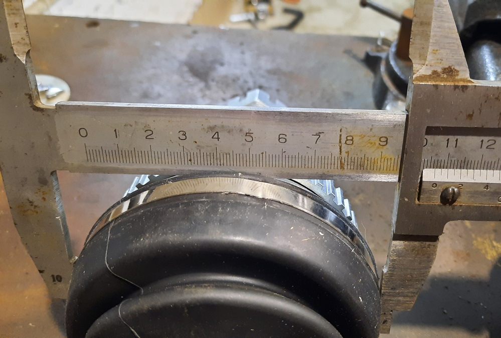

Приехала деталь через сутки. Вал, который вставляется в акпп, видимо какой-то восстановленный. Остальная часть видно новая. От оригинала отличается диаметром вала между трипоидом и шрусом. Вот несколько размеров:
Судя по отзывам, некоторые и по 100тыс.км накатали на таких полуосях.
Тестовая поездка никаких проблем не выявила. Всё тихо на любой скорости от 0 до 150км/ч. Надеюсь проблем с этими вибрациями больше не возникнет.

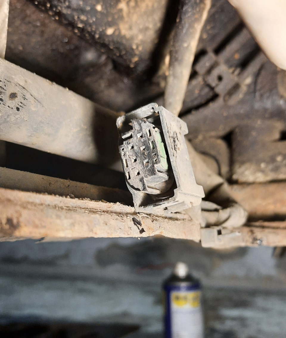

П.С. Кто в курсе что за фишка неиспользуемая прикреплена на переднем подрамнике?

на коробке смотрю указана длина 628мм, а по каталогу у нас 624мм. Хз, может и не существенно это

Фишка положения кузова для кантора фар если ксенон.
Оо, значит, проводка есть под эти датчики. Надо искать ксенон))

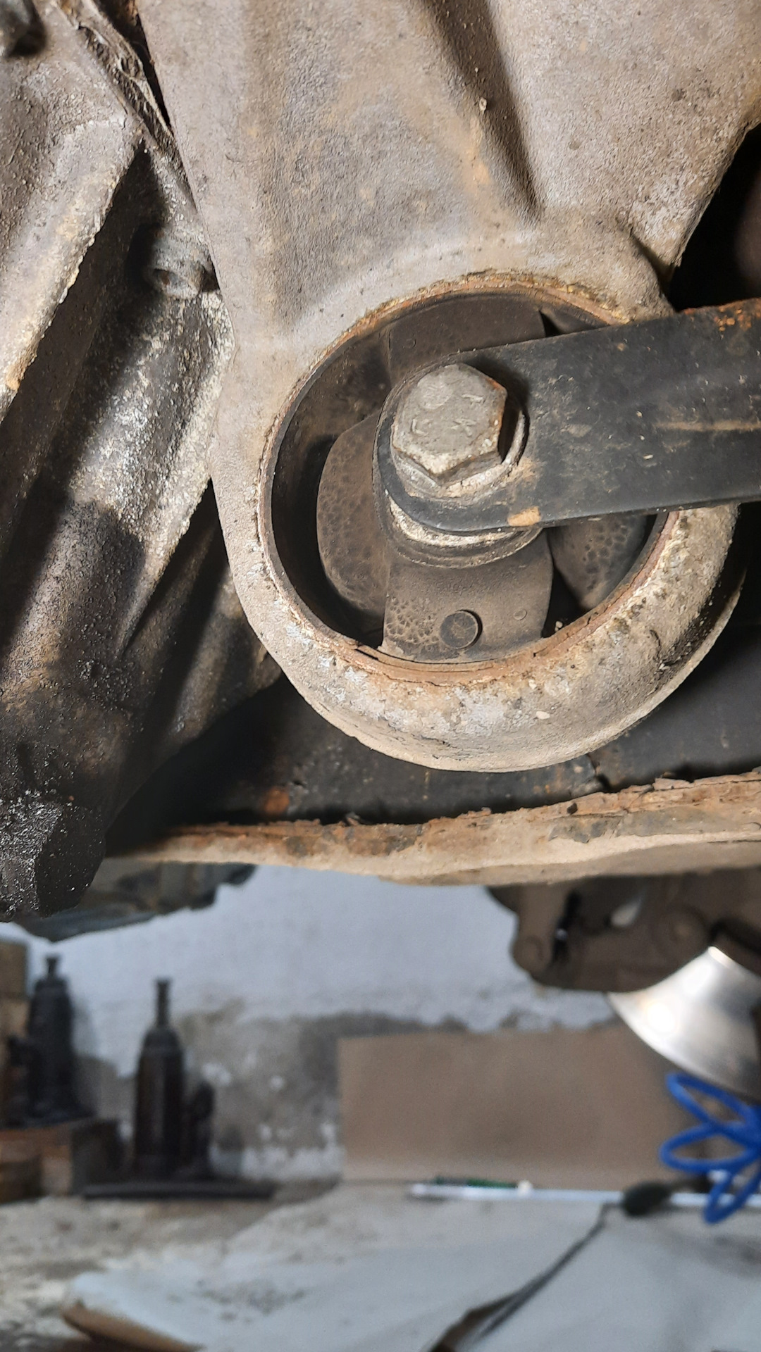

Во всей этой истории есть ещё одна очень важная штука из-за которой бывает вибрация на малой скорости. Это нижний сайлентблок двигателя который установлен в кронштейн правой полуоси! Проверено на 💯 %. Его нужно исключить обязательно. Если сайлентблок хоть немного ушатан, будет вибрация!
Этот сайлент был осмотрен. Я с ним сталкивался еще на 605. Но тогда просто вибрация была небольшая, не под нагрузкой на определенной скорости. Я еще для него вытачивал специальный съемник чтобы не снимая полуоси заменить)
Сваю бы разобрал да посмотрел из за чего вибрация была!
а как ты выработку в чашке трипоида увидишь?
На трипойде может и не увидишь, а вот в гранате если вымыть смазку то будет видна выработка
Гранате иы имеешь в виду шрус?
Да. У меня так было только на скорости от80-100 морду калатило. Я когда свой разобрал и достал от туда смазку то было видна канавка примерно 1 мм выработки будет время разбери не поленись и увидишь
