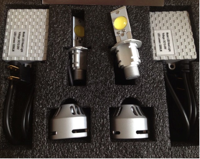

Основанные на базе диода Cree MTG2 эти штуки, по заявлению продаванов, выдают аж 3200 lm! Разумеется, цифра сильно завышена, но как оказалось, светят они отменно (об этом позже).
Итак, сказано-сделано. Заказал на али диоды, оплатил и стал ждать.
Вот недавно пришли, забрал. Сделаны качественно, что вселяет надежду. Продавец обещал год гарантии.

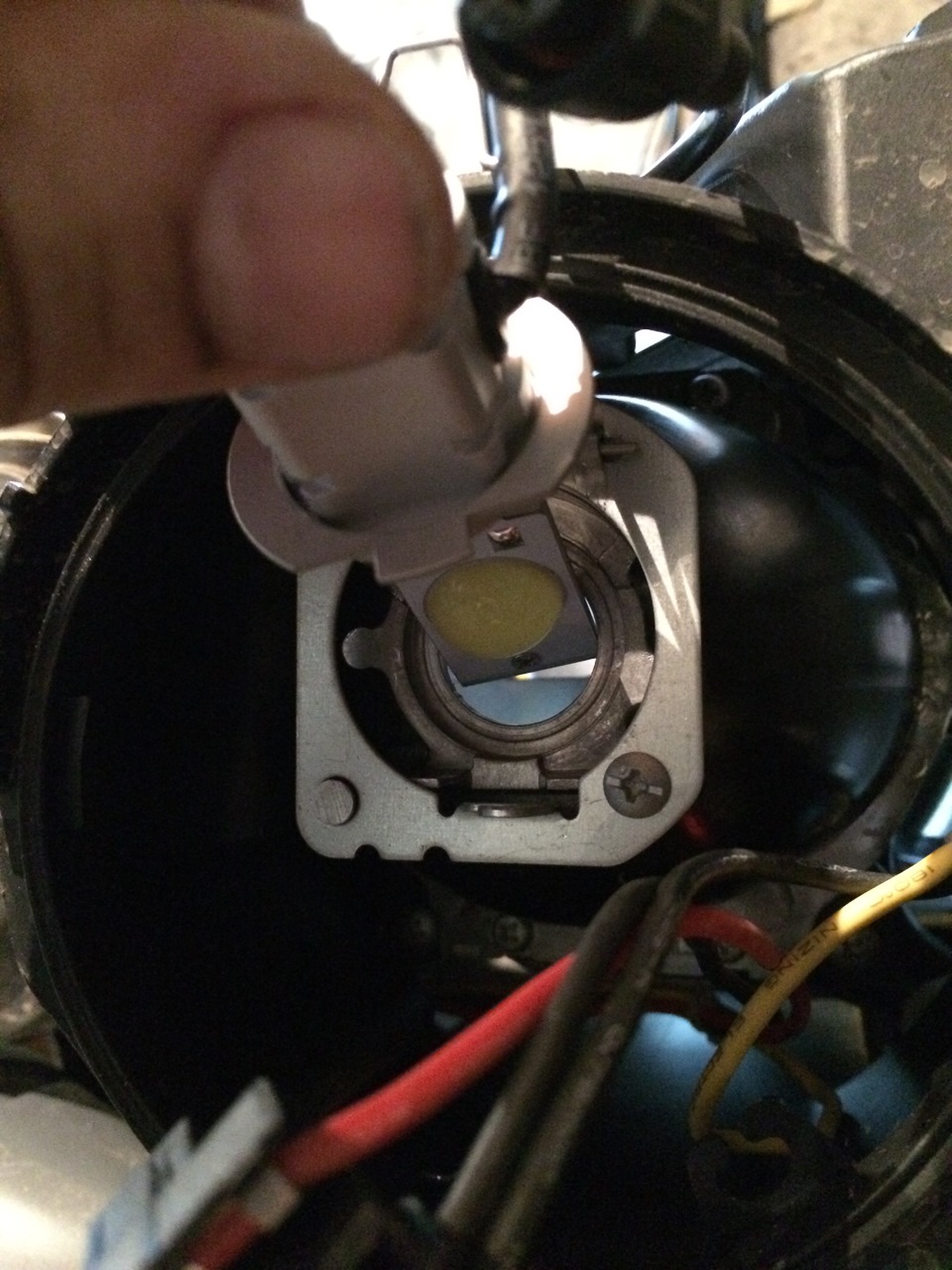

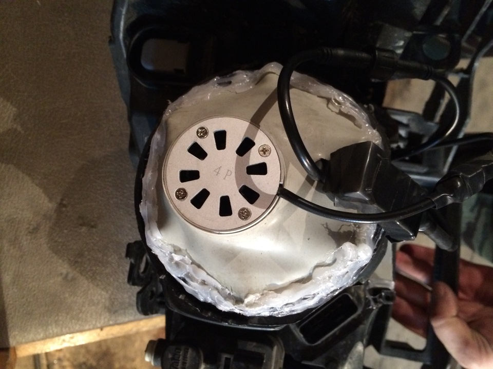

Для установки пришлось скинуть бампер и снять фары. Так оказалось проще, чем ковыряться через подкрылки. Я все-таки инженер, а не гинеколог.
Диод расположен с одной стороны.
Ширина 18 мм. Это нужно учитывать при установке. В меган подходит идеально, а вот в другие линзы не факт.
Крышки пришлось порезать, чтобы можно было одеть радиаторы.
Резина подойдет от противогаза, другую не пробовал.

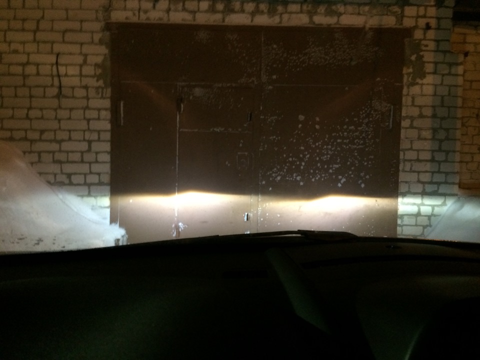

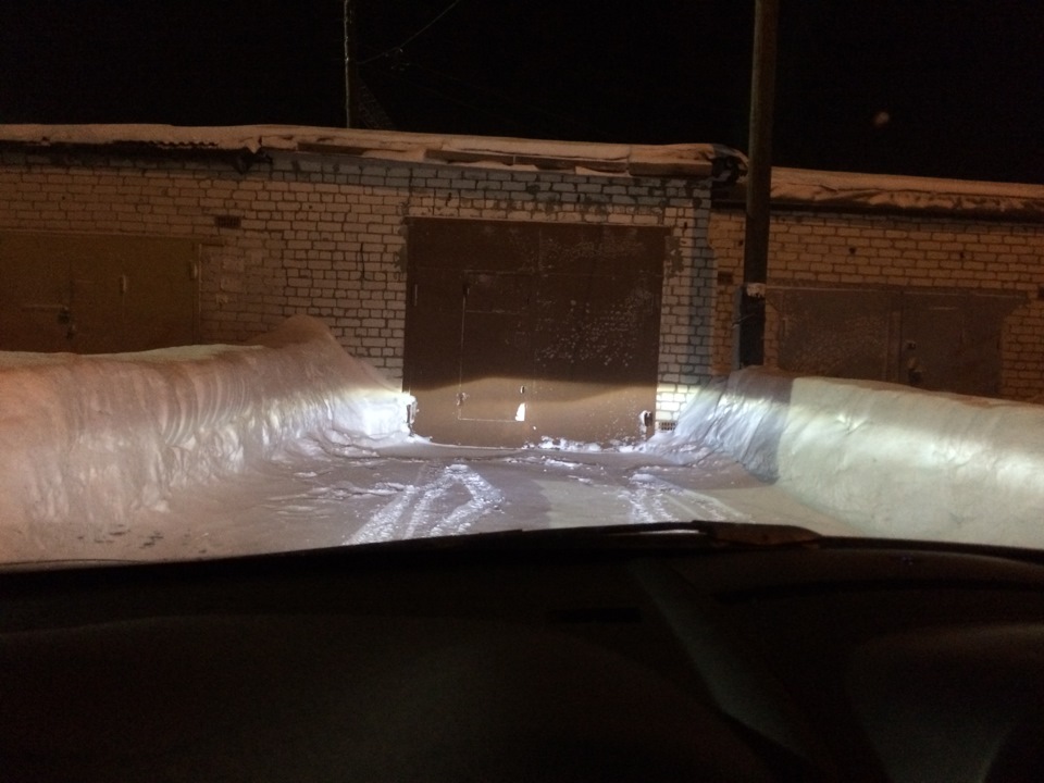

Собрал все обратно. И вот результат:
Светит немного лучше, чем галоген. Никого не слепит, т.к. свето-теневая граница очень четкая (не хуже, чем на галогене-фотку забыл правда, сделать).

Поездил с ними в мокрую погоду и продал. Если бы у них температура была 4000-4300К было бы отлично, но 6000 не справляются с поставленной задачей.
Кстати, забрал парень на Калине. Так у него светили они намного оучше, чем у меня.
Но, в целом, не рекомендую к установке подобные изобретения.

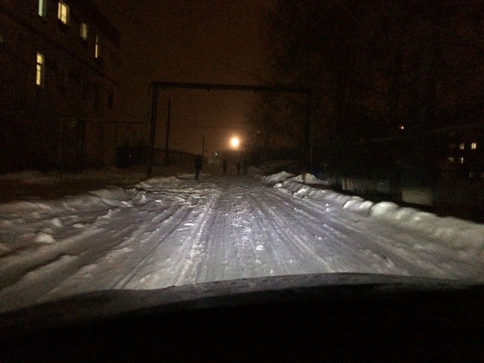

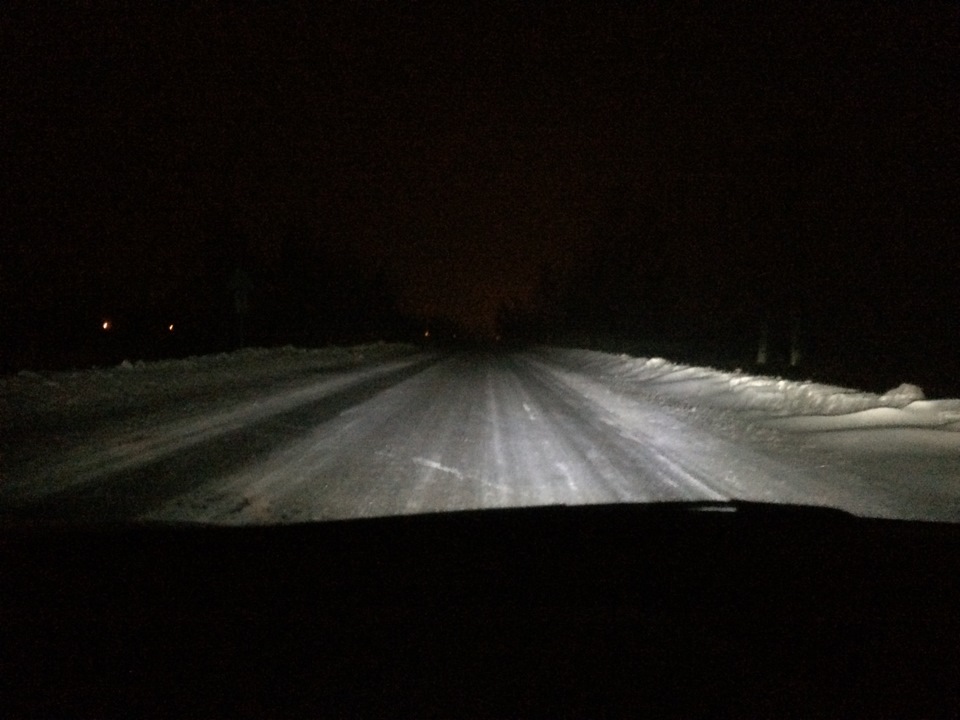

На снежной дороге все фары и лампы светят хорошо, а вот ночью в дождик)))) надеюсь долго проработают. Фары не греются?
Меньше чем галоген. Некоторые фотки там вроде в снег делал. Тоже норм. В дождик проверю еще. На снегу лучше галогенок.
