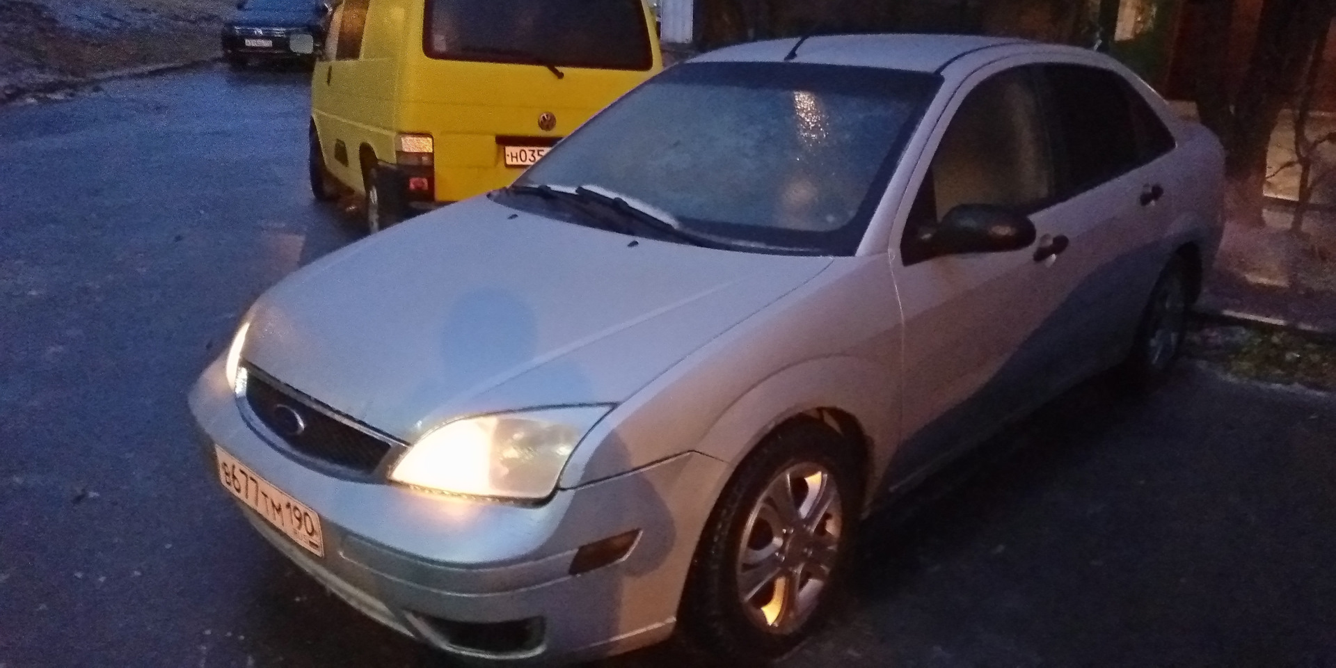

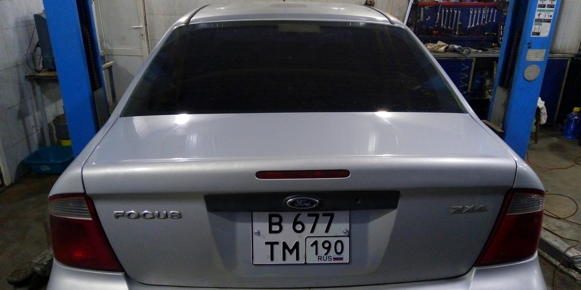

На ZX4 устанавливались моторы Дюратек первого поколения и имеют 136 л.с., как раз из-за отсутствия фазовращателя. А моторы Дюратек со 145 л.с. уже имеет фазовращатель и за счёт этого достигается большая мощность.У Вас недостоверная информация, вводящая в заблуждение.
У меня именно CJBA и установлен!
Вин расшифровали ?
Зачем, если на нём это написано! Мой VIN нигде не бъётся! Собственно из-за него и не поставили на учёт…
На нем, это на чем? Я могу расшифровку сделать. Если надо, в лс кините.
На моём форде ) Я даже скидывал ранее фото отказа постановки на учёт!
Вывод один, двигатель не родной
Это я знаю, поэтому написал про двигатель, который у меня и нигде не утверждаю, что он на всех ZX4! Но я не исключаю, что такие моторы могли быть в них.
vasili484
На ZX4 устанавливались моторы Duratec-HE 2.0 и 2.3. Нет никакого поколения у этих моторов. Что на втором фокусе, что на первом, ставился AODA, отличий у них нет. На ZX4 стоит два катализатора и три лямбды, мех. дроссель (63 мм, весь впуск от 2.3), система продувки катализаторов, естественно EGR, и сложный воздушный фильтр, который меняется раз в 150 тыс. км. Добавляем сюда жесткие экологические нормы и получаем 130 л.с для штата Калифорния и 137 л.с. для всей остальной страны.
