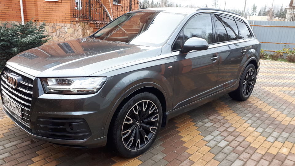

Дошли руки до установки омывателя передней камеры, были куплены все необходимые запчасти ( форсунка 2 шт., шланг 2 шт. тройник 1 шт. и соединительные детали), почему две форсунки, потому что задняя была тоже заменена, так как немного неправильно распыляла на камеру, часть струи уходила на омывание номерного знака. Подсоединил к трубке заднего омывателя, около бачка для воды, провел все грамотно вдоль шланга омывателей фар, эффект впечатляет. Пришлось сделать небольшую проточку в решетке радиатора, так как форсунка встает под наклоном, но ее все равно не видно так как она находится под колпачком самой камеры, все работает в штатном режиме, при парковке побрызгал все камеры чистые. Фото выложу позже и видео сделаю. Всем удачи. Но наверное заднюю форсунку верну прежнюю, так как внимательно посмотрев, струя хоть и бьет веером, но первоначально попадает в торец камеры, думаю это не очень хорошо, происходит это потому что у данной форсунке короче на 0,5 мм носик.

Добрый день! А фото? У вас задняя камера не потеет? Я хотел установить омыватель задний, но мне сказали что при камерах 360, задняя скорее всего будет потеть, тк не герметична… Люди профи своего дела, и не верить им нет смысла, хотя многие пишут что все норм.
Год стоит и ничего не потеет
RomanElectro
У меня 360, потела жутко, ничего видно не было, вернул все как с завода в итоге
Мне сказали что с 2018 годы такие камеры пошли
Так и есть, у меня 19 год и ставил в 19, проездил пару недель
